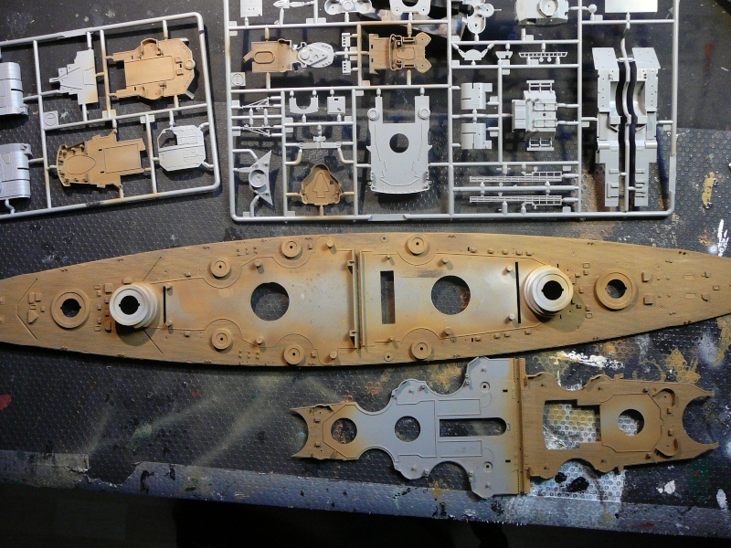

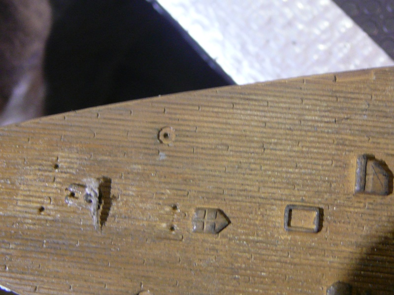

Samstag, 10. November 2012, 23:18
...fehlt noch eine abschliessende Schicht helles Braun, Fugen
hervorheben mit ganz banaler schwarzer Wasserfarbe und dann noch zum
Abschluss der Klarlack. Makro ist irgendwie scheisse

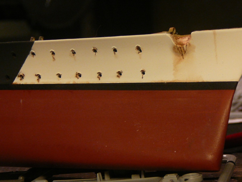

Derweilen erste Versuche mit Rost.
Vielleicht
etwas übertrieben, aber ich sehe diesen Bausatz (meinen zweiten
"großen"Schiffsbausatz, den ich fertige) als gute Möglichkeit zum Üben,
bevor ich mich an die große Bismarck mache.

Samstag, 10. November 2012, 23:34
danke stef. klar makro ist immer gnadenlos aber jetzt kann ich die struktur erkennen.
rost finde ich auch klasse. ich mag ja jede form von alterung. aber ich erinnere mich noch daran,
wie mir bei meiner victory gerne gesagt wurde.....nicht uebertreiben. von daher wuerde ich evl. vorschlagen:
auch bei dir.... nicht tooooooooo much :D
man muss sich das ja auch mal am original vorstellen. da waere dann so ein rostfleck 3-4 meter gross.....
wird klasse deine tirpitz!

Sonntag, 11. November 2012, 08:33
Moin moin...
Jetzt muss ich auch anders mal mein Senf dazu geben...
Also Stefan, ein Klasse Modell was du da zauberst. Ich verfolge das schon eine ganze Weile so im stillen. :rolleyes:
Makro find ich saugeil, da kommt erst mal alles richtig schön zur Geltung und man kann ein bissl mit dem Licht spielen oder die belichtungs Zeiten ändern.
Mit tollen Effekten...und so sieht man doch auch viel mehr von deinen schönem Modell. Mehr Rost darf es aber nicht werden, denn die Schiffe und so waren ja alle Top in Schuss.
Durfte mir mal ein privatalbum ansehen von dem Zeitzeugen, da konnte ich nicht ein Fleck erkennen auf den SW Bildern. Aber ohne gehts ja am Modell gar nicht. :D
Geiles Teil mach weiter so...

Sonntag, 11. November 2012, 11:15
Hallo Stefan,
doch, das Deck sieht super aus!
Auch die Alterung finde ich gut. (Habe mich da bisher noch nicht ran gewagt). Der Siffrand an der Wasserlinie ist gut, und auch der vordere Sabberstreifen vom Deck runter gefällt mir. An den Bullaugen finde ich den Kontrast etwas zu stark. Die Rost/Dreckflecken sind zu klar abgegrenzt?!
Aber ich denke mal, ein Großteil der Meckerei ist auch dem Makro geschuldet. In Natura sieht das sicher klasse aus. :respekt:

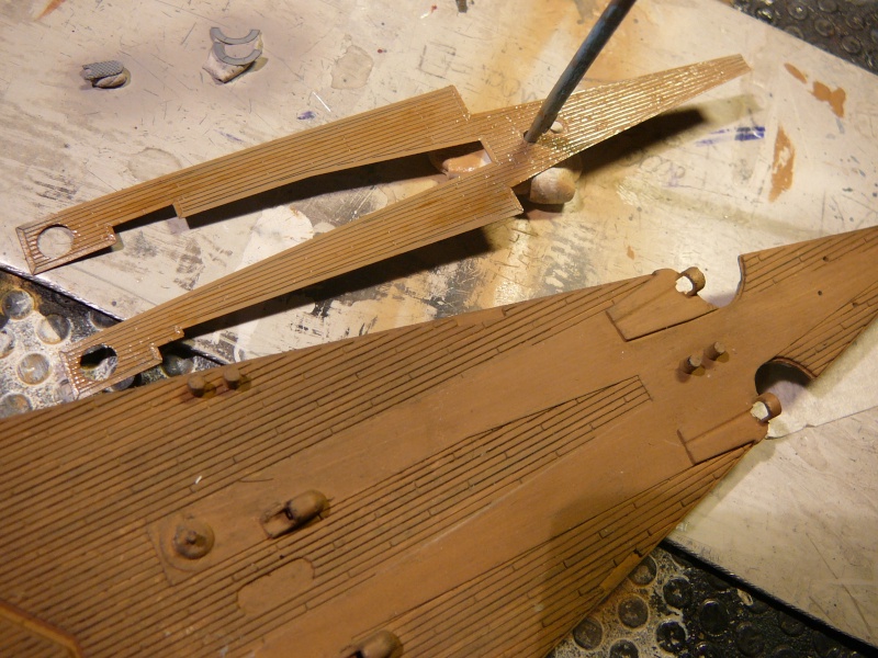

Tja, das Arbeiten mit "Rust Streaks" ist nicht ganz ohne, man passt nicht auf und der Rost verläuft total, oder man kriegt zu scharfe Rostlinien. Damit das so aussieht wie beim "Rostigen Hecktrawler" muss ich weuter üben...

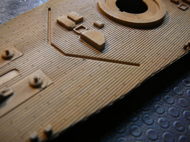

Derweilen sind die Jolzarbeiten abgeschlossen:
Nach der letzten Lackschicht (wieder hellbraun, weniger stark verdünnt)
und leichtem hervorheben der Fugen mit schwarzer Wasserfarbe ist die
Sache soweit fertig. Hier nochmal ein Makro:
Das ganze mussten natürlich die anderen "Holzdecks" über sich ergehen lassen.

Sonntag, 11. November 2012, 17:27
wird klasse!!! :wink:
Montag, 12. November 2012, 12:34
Nimm doch statt der schwarzen wasserfarbe, terpentin und olfarbe. Das kriecht besser als Wasser in die fugen, wegen der oberflachenspannung des Wasser. Den rost mach ich auch mit olfarbe.
Wie groß wird das PrachtTeil denn???
Tilo
Montag, 12. November 2012, 14:21
moechte ich tilo beipflichten. :ok:
never forget the oberflaechenspannng!!!

Montag, 12. November 2012, 15:17
Hat wie bei meiner Arizona prima geklappt; Deppenglück? :) Länge des Modells ca. 72cm.

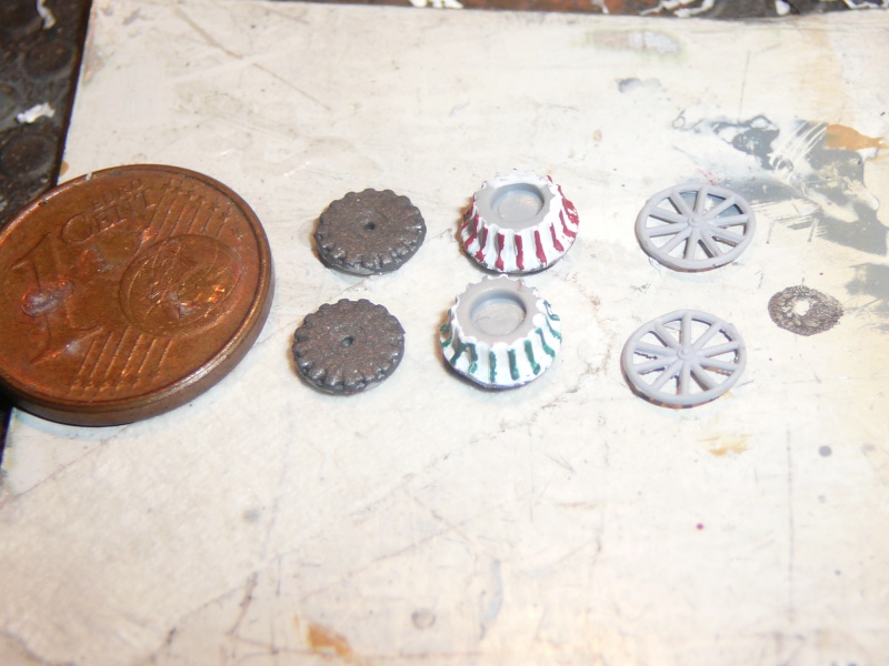

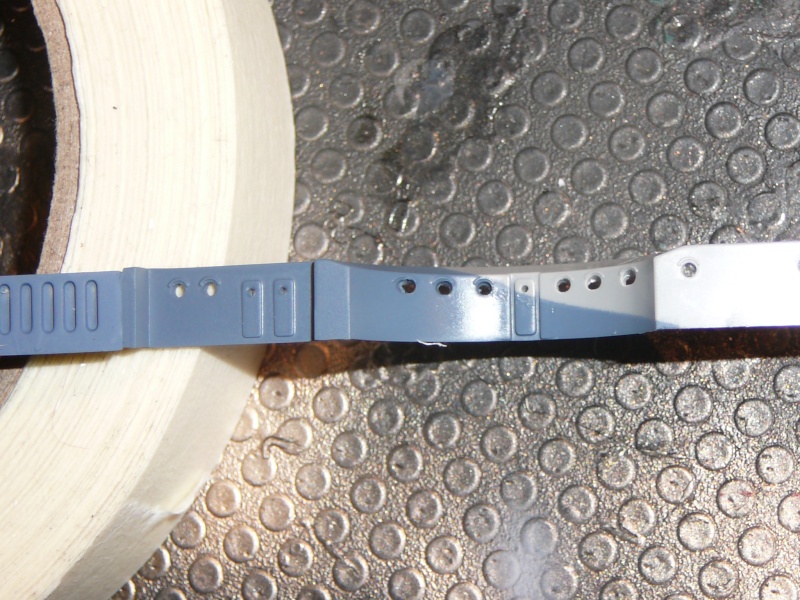

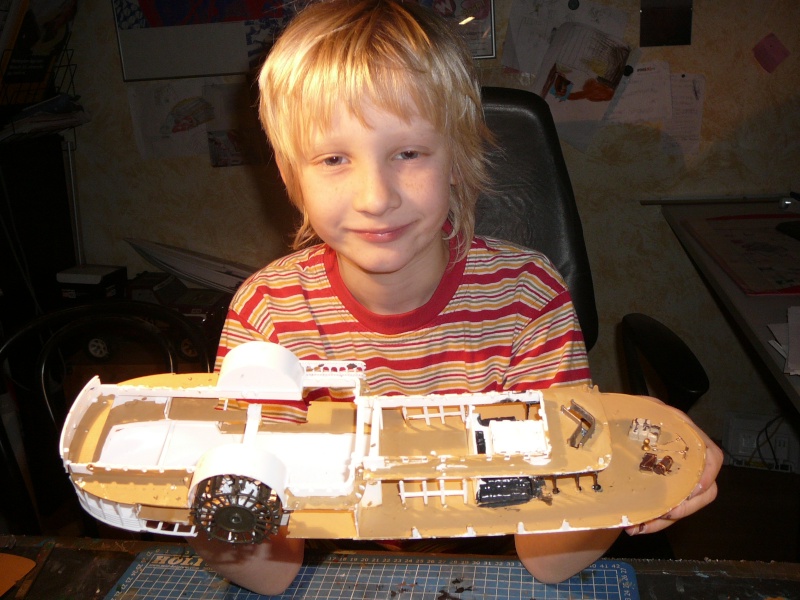

Und zwischendrin: Robert E. Lee Schaufelraddampfer...
Mein Kleiner ist auch wieder mit dabei und baut "nebenan", also mir gegenüber seine Revell Robert E. Lee...ein uralter Bausatz aus den 80ern oder noch früher...
Und Papa ist heute wieder mal ein kleines Stückchen weiter gekommen.

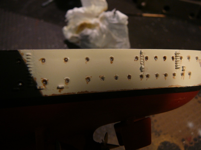

Die Bullaugen verglast.
Die ersten Fotoätzteile für das Hauptdeck vorbereitet...

Mittwoch, 14. November 2012, 20:27
hast du mit krystalklear verglast? LG roland

Mittwoch, 14. November 2012, 20:33
Ja, hab ich. Aber als billigere Alternative kann man auch den Revell-Colour-Stop nehmen. Beides lässt sich mit einem Zahnstocher prima in die gebohrten Bullaugenlöcher platzieren.

Mittwoch, 14. November 2012, 21:55
danke fuer den colourstop trick. kannte ich noch nicht. ist ne gute alternative, wenn
das kristalklear mal ausgeht! merkeich mir :ok:

Mittwoch, 14. November 2012, 22:15
Vor allem, weil das CC so schnell eintrocknet. Das Zeug ist so ergiebig, dass die Flasche noch 3/4 vol ist und schon dick wird.lOder weiß jemand, wie man den etwas verdünnen kann?

Mittwoch, 14. November 2012, 22:32
verduennen kannst du getrost vergessen. theoretisch sollte es aber mit wasser gehen.
mein tipp: flasche immer gleich zumachen und RICHTIG GUT UND FEST zumachen. meine pulle
ist schon fast 2 jahre im einsatz und immer noch zu gebrauchen!

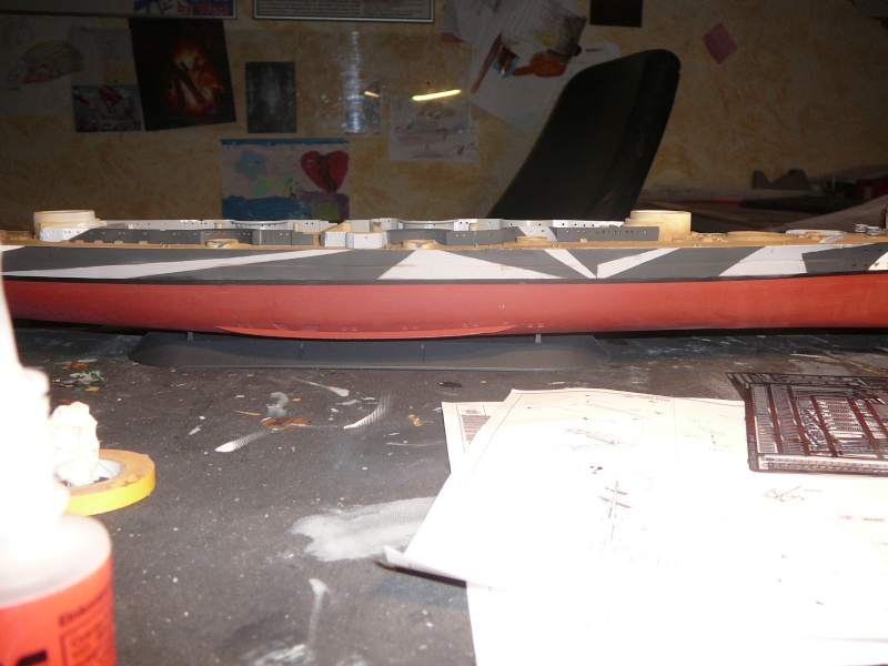

Samstag, 17. November 2012, 16:47
Heute "vorne" ein wenig weiter gebastelt. Die Ankerwinden sind lackiert und harren des Verklebens.
Tarnlackierung der Aufbauten begonnen, vorher noch alle Bullaugen aufgebohrt.

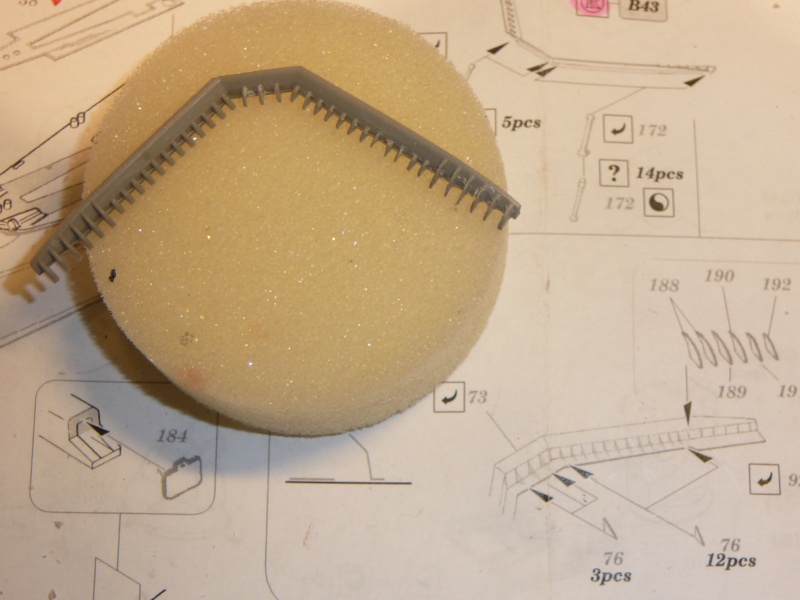

Mann kann ja alles übertreiben...
....und das muss ja net sein. Den Wellenbrecher aus Ätzteilen nachbauen? Ja nee, is klar!
Bevor
ich mir das gebe, habe ich zu Feile und Skalpell gegriffen und die
Stege von Hand schmäler gemacht(bisher die rechte Seite).

Sonntag, 18. November 2012, 11:53
Hallo Stefan,

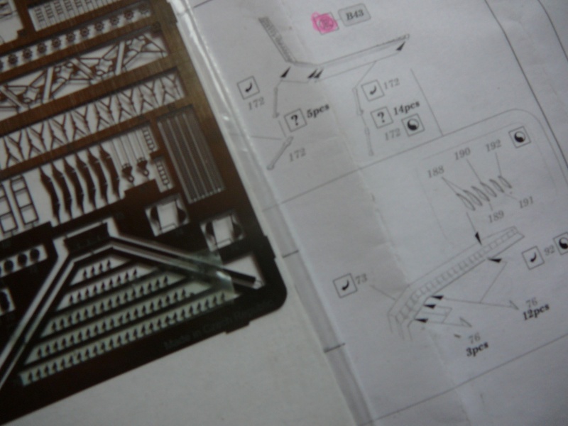

die Verjüngungskur beim Wellenbrecher sieht gut aus. Zeig doch bitte mal alternativ die Ätzteile dazu (ich erinnere dich, du hast uns eine Ätzteilorgie versprochen!!) :baeh:
Thorsten

Sonntag, 18. November 2012, 12:39

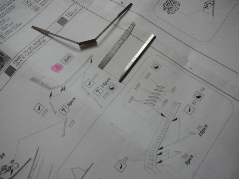

Sagen wir mal so-ich habe probiert, den Wellenbrecher zu bauen. Aber mit der Anelitung von Big Ed kann ich gar nichts anfangen. Hier mal 2 Bildchen...

Sonntag, 18. November 2012, 13:12
Hallo Stefan,
die dünner geschliffenen Stützen am Original-Wellenbrecher gefallen mir sehr gut. Den Wellenbrecher selbst bekommst du aber wahrscheinlich nicht so einfach filigraner hin. Von daher würde ich es mit den Ätzis versuchen. Da musst du jetzt durch. Wenn es eine richtige Orgie werden soll, darf am Ende kein Teil mehr an der Ätzteilplatine hängen! Wer die Aussentreppe so wie du baut, braucht doch vor einem Wellenbrecher nicht zurück zu schrecken!

Sonntag, 18. November 2012, 13:19
Klar, wenn ich nur wüsste, WIE. Aber schau Dir den Plan an-hast Du eine Idee, ich nicht. X(

Sonntag, 18. November 2012, 15:37
Tja, als Ätzteillaie würde ich sagen:
das große gewinkelte Teil muß umgedreht werden (also was jetzt oben ist, muß nach unten). Die beiden länglichen mit der abgeschrägten Seite nach aussen lang und schmutzig äh abgewinkelt dran kleben. Winkelmaß vielleicht mit ein oder zwei vorher dran geklebten Stützen nehmen?
Aber aus der Ferne ist das schwierig zu beurteilen! Warte vielleicht noch, bis sich hier einer meldet, der die Teile schon mal verbaut hat?

So richtig kann ich auch nichts anfangen damit...sieht ziemlich mini aus alles....

Freitag, 23. November 2012, 18:45

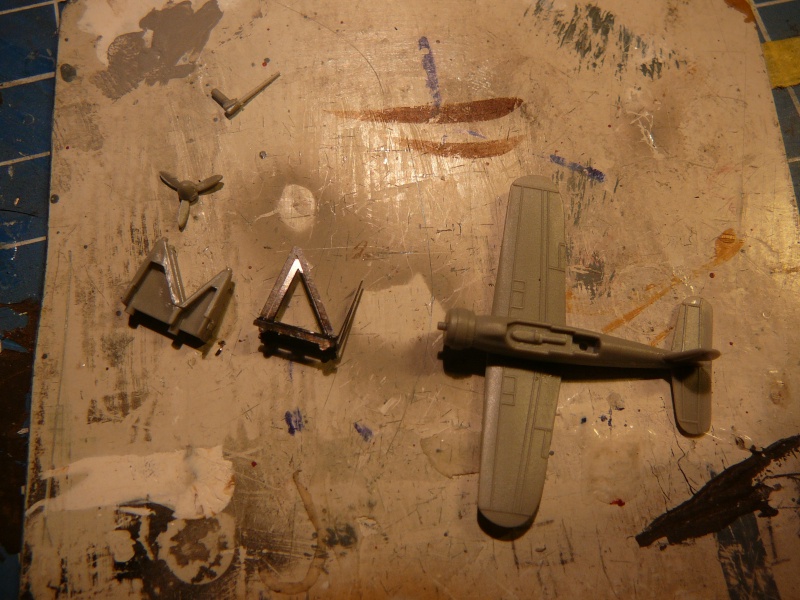

Der Verschlankte Wellenbrecher ist montiert und bekommt dieser Tage noch die gefühlten 100 Stützen zum Bug hin verpasst- da freu ich mich schon drauf.
Heute habe ich nach dem Bohren der Bullaugen die ersten Aufbauten im Tarntrimm fertig bekommen.
Und mit den Bordflugzeugen habe ich auch begonnen. Der Propeller lässt sich mal besch... vom Gußast lösen
Das Katapult wirkt als Ätzteil wesentlich besser, ich hab mal beide Teile nebeneinander gelegt.
Das Bord-MG (im Bild oben links)wurde lauftechnisch durch einen gezogenen Gußast verschlankt.
Die
Schwimmer und ihre imho zu dicken Träger benötigen viel
Nacharbeit(Gußnähte). Dafür sind aber im Ätzteilesatz keine Bauteile
vorhanden
