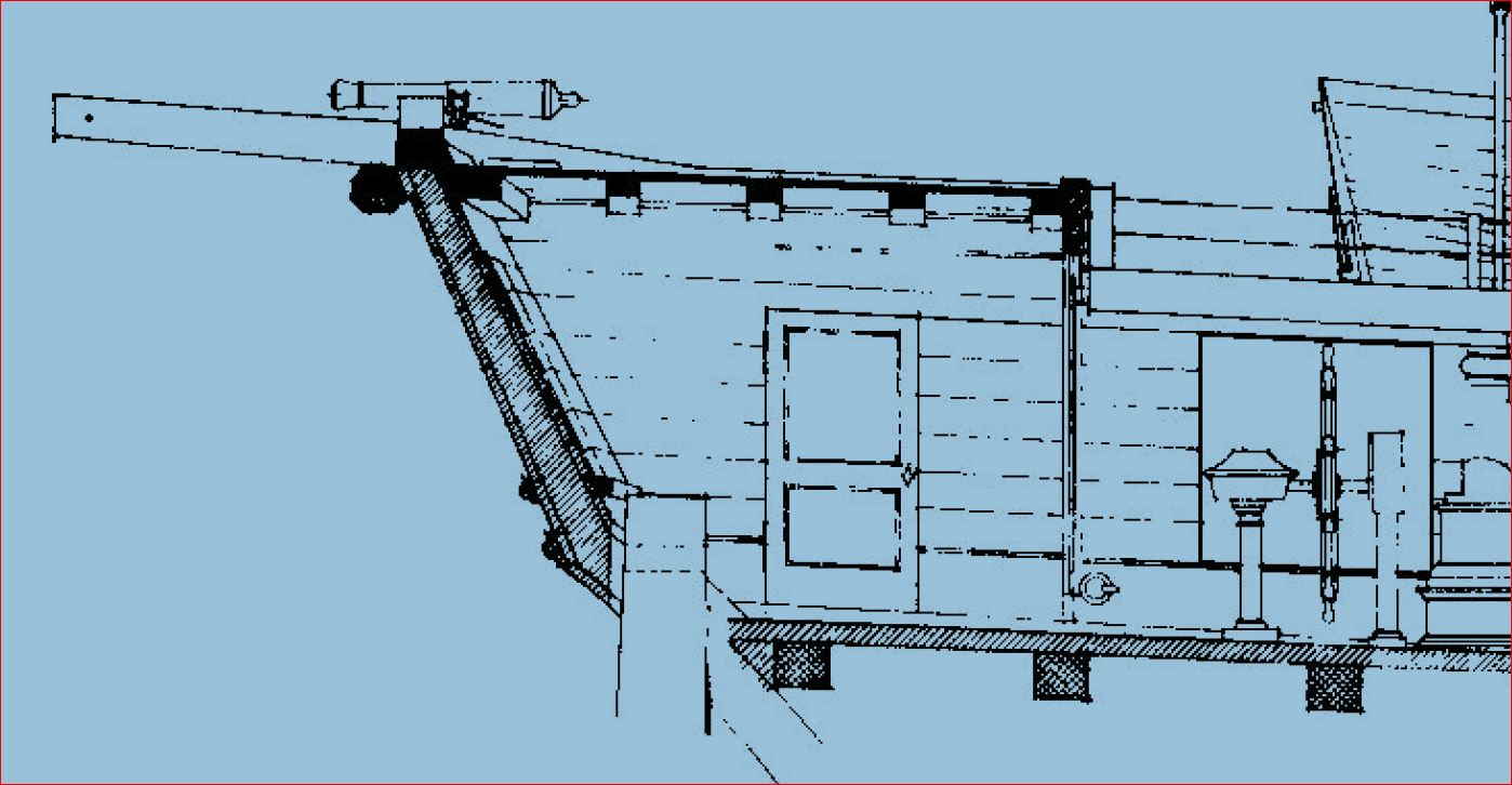

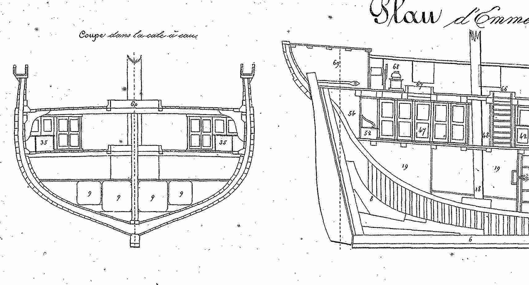

Leider muss ich gestehen, dass ich über das Innenleben des Hecks keine genauen Kenntnisse habe, nur was der Plan von Boudriot zeigt.
Habe bereits übers Internet
versucht noch weitere Informationen zu erhalten. Jedoch gibt es über diesen Schiffstyp nicht allzuviele Unterlagen und Informationen.
In Verbindung mit dem zeitgenössischen Längsschnitt dieses Schiffstyps könnte man zu dem Schluss kommen, dass in dieser einfachen Kammer mehr oder weniger die Ruderanlage (Pinne mit Seilführung) untergebracht war, und vielleicht noch als Tageskajüte ( Stühle, Tisch für Karten zur Navigation etc.) für den Kommandanten und Offiziere gedient haben könnte.
Falls es im Gefecht erforderlich wurde, Kanonen vom Heck aus abzufeuern, musste wohl das Schot abgeschlagen werden, da die Kabinentiefe nicht ausreichend war, wie im Plan zu erkennen ist. Inwieweit hier die Geschütze in Verbindung mit der Ruderanlage, natürlich mit eingeschränkter Funktion, überhaupt betätigt werden konnten, bleibt für mich unklar.
Zu den Seitentaschen hin sind Türen eingebaut gewesen. Insofern ist es sehr wahrscheinlich, dass hier Aborte untergebracht waren. Die Unterkünfte der Offiziere befanden sich wohl im Unterdeck im hinteren Bereich des Schiffes. Ebenso waren auch die Mannschaftsmitglieder im Unterdeck einquartiert.
Also mit Meerblick war da wohl gar nicht viel gegeben. Es handelt sich hier wohl um rein funktionale Aspekte mit der das Heck dieser Korvette konstruiert und gebaut worden ist.
Hier noch ein Bild vom Heck der La Creole im Kriegseinsatz vor der Küste Mexiko´s im Jahr 1838. Dieses zeitgenössische Gemälde ist sehr detailreich gestaltet und zeigt eindrucksvoll, was sich beim Gefechtseinsatz im Heckbereich der La Creole abspielte.
Vielleicht kann der ein oder andere hier aus dem Forum weitere erhellende Informationen zur Heckkabine der La Creole beitragen.

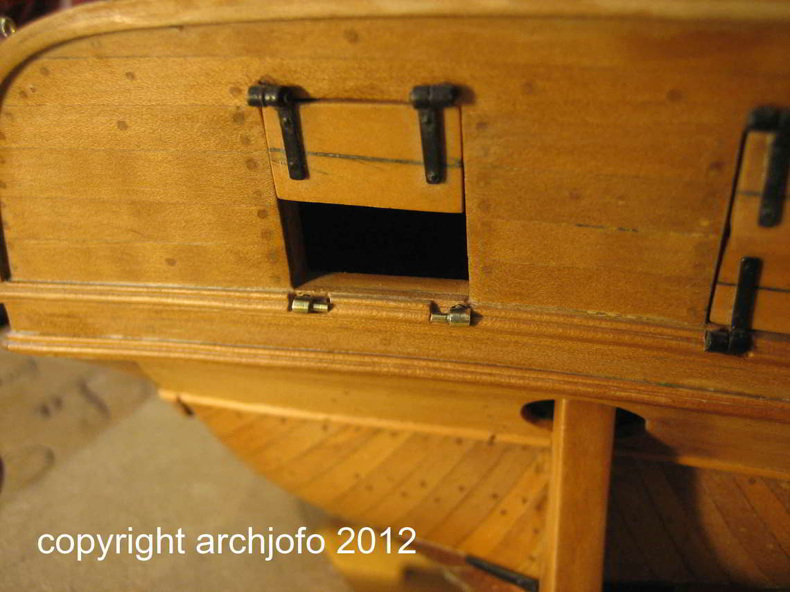

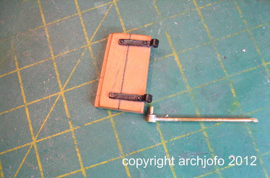

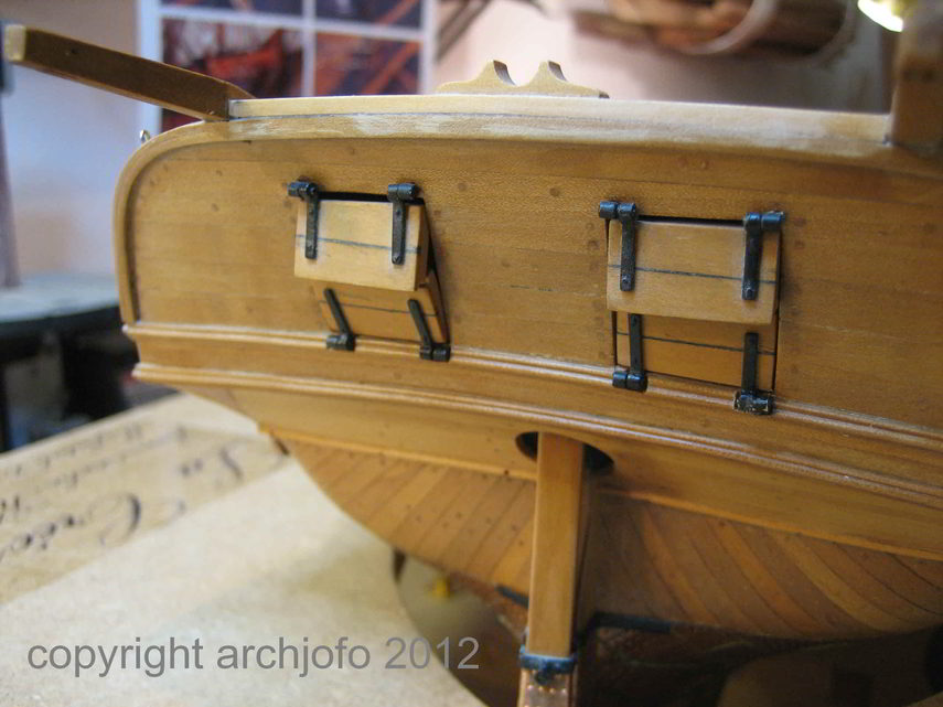

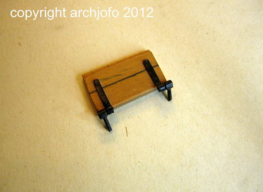

Stückpforten am Heck
Die geteilten Stückpforten am Heckspiegel der La Créole hatte ich bereits soweit hergestellt. Zur Vervollständigung fehlten noch zwei Scharniere.
Diese werden aus einem 2 mm Messingrohr und 1 mm Messingdraht, wie die anderen auch, angefertigt. Nach entsprechender Bohrung und Verlötung können die Scharnierangeln gekürzt und verschliffen werden.
Die Angeln müssen vorab provisorisch in die Aussparungen eingepasst werden.
Hier sind die bereits brünierten Angeln in die Bänder eingesetzt.
Und so sieht es fertig am Modell aus. Die Stückpfortendeckel sind beweglich ausgeführt.
Es geht weiter ...

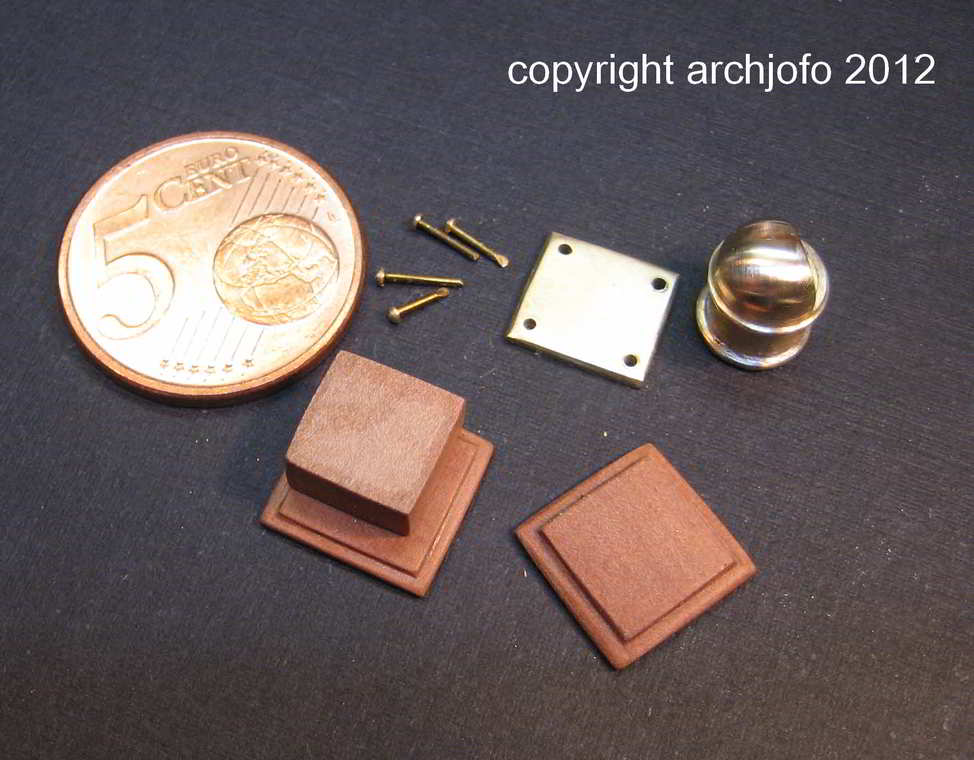

Kompass
Zur Abwechslung möchte ich Euch den mittlerweile für die La Creole hergestellten Kompass nicht vorenthalten.
Hierzu zwei Bilder:

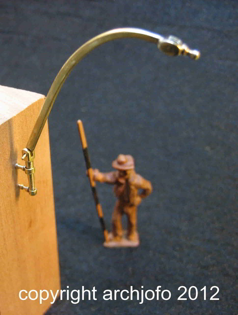

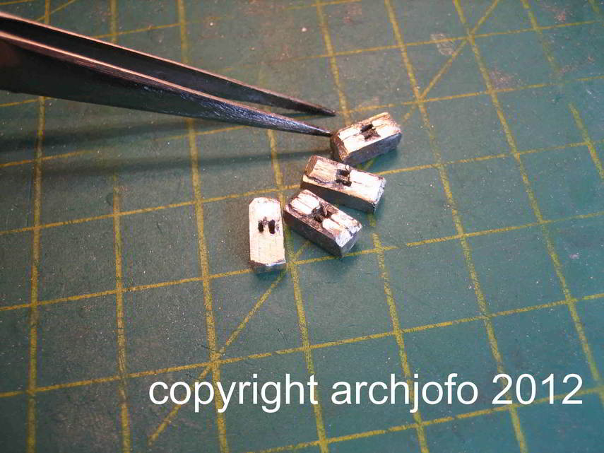

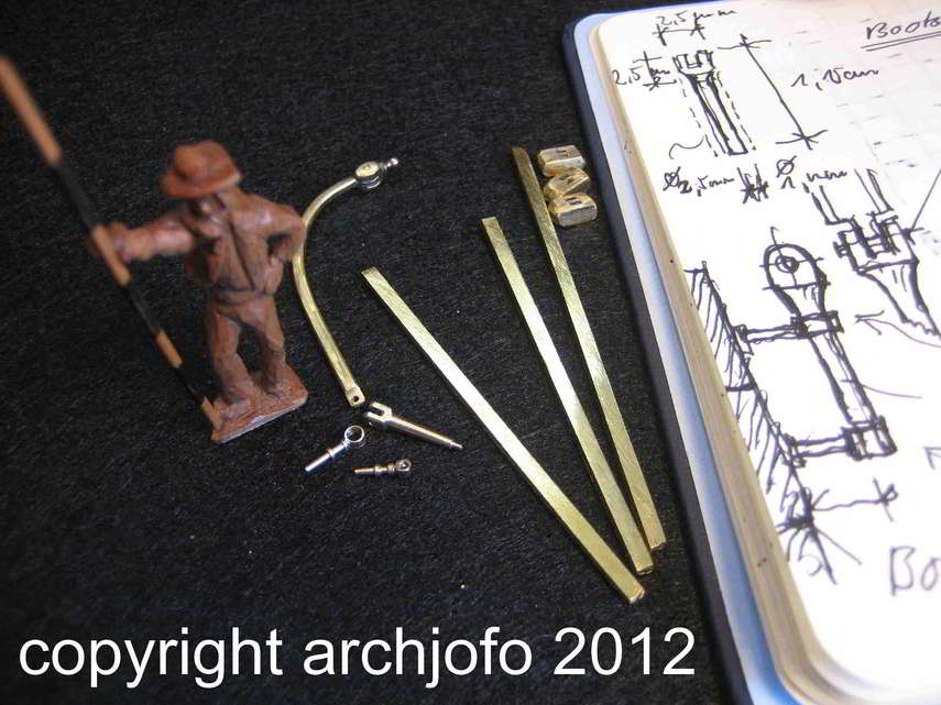

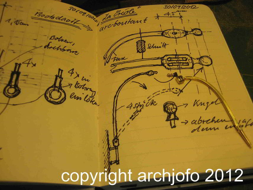

Seitendavits für die Beiboote (petits canots)
Für die damalige Zeit hatte die La Créole bereits moderne Seitendavits (arc-boutants) aus Eisen. In der 1. Hälfte des 19. Jahrhunderts wurde wohl die hölzernen Davits sukzessive durch die eiserne Variante ersetzt.
Zur Herstellung der Seitendavits für das Modell musste ich erst recherchieren, da der Plan von J. Boudriot diese zu vereinfacht darstellt. Demnach wären diese nicht nach außen schwenkbar, also starr. Es ist klar, dass dies so nicht funktionieren kann, ansonsten würden die Boote beim zu Wasser lassen an den Rüsten aufsitzen.
Auf alten Werftzeichnungen der französischen Marine sind ähnliche Davits aus Eisen gezeichnet. Ebenso habe ich auf einem Foto des Modells der La Créole des französischen Modellbauers B. Rimlinger im Maßstab 1:36 diesen Drehmechanismus gesehen. Dieser gleicht dem auf den vorgenannten Zeichnungen.
Der eiserne Kopf der Davits ist demnach mit zwei Scheiben ausgerüstet und hat einen kugelartigen Abschluss, an dem die Davitgeie befestigt waren. Somit kann ich auf sehr genaue Angaben zum Bau dieser Davits zurückgreifen.

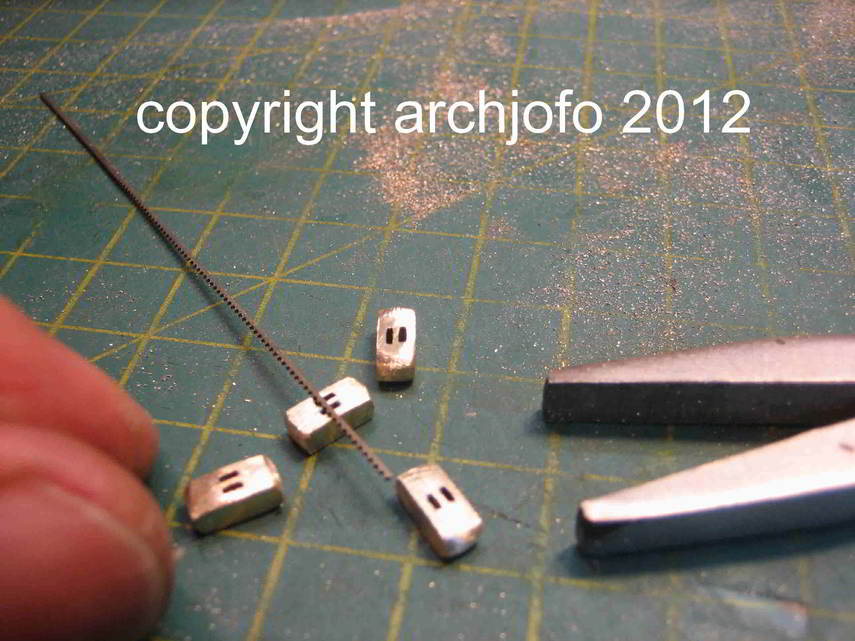

In der Regel mache ich mir vor der Herstellung von Teilen nochmals ein paar Skizzen in mein kleines Büchlein, wie auf dem folgenden Bild zu sehen ist.

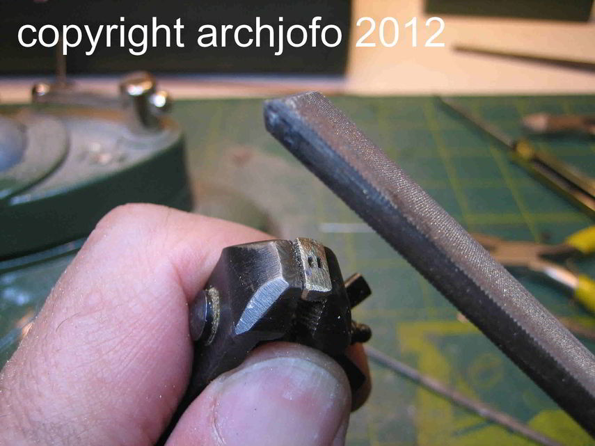

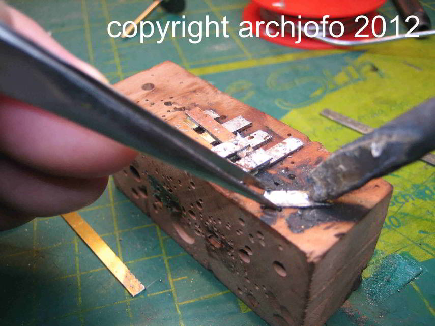

In bewährter Weise stelle ich die Seitendavits aus Messing her. Die Davitköpfe, die max. 4 mm lang sind, mit den Scheiben fertigte ich aus Messingblechstreifen (außen 0,8 mm, innen 0,5 mm), die untereinander verlötet wurden. So konnte ich die Scheibgats mit 0,5 mm Schlitzbreite noch gut darstellen.
Nach dem Verlöten folgte das in Form feilen und Schleifen der Davitköpfe.
Die Träger selbst bestehen aus Messingblech 1,5 mm stark. Die Querschnitte der Träger sind rechteckig und die Kanten gefast.
An den Trägerkonsolen, welche an den Bordwänden außen befestigt werden, befinden sich die Drehgelenke, die es den Davits ermöglichen sich nach außen abzusenken.
So für heute muss das reichen.
Demnächst geht es mit den Trägerkonsolen der Bootsdavits weiter.

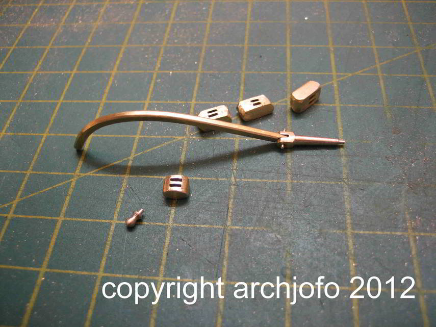

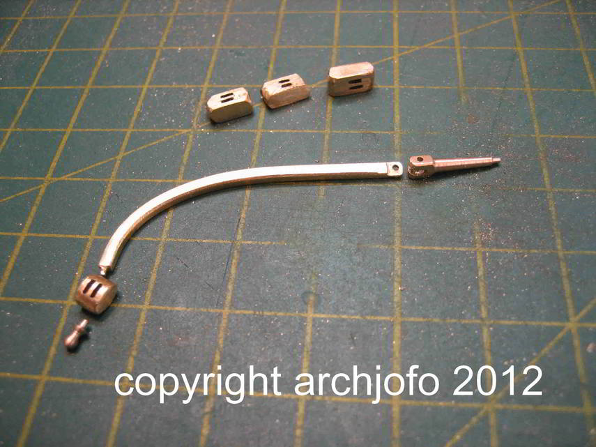

Seitendavits für Beiboote … Fortsetzung
Vorab vielen Dank für die netten Kommentare.
Für die weiteren drei Seitendavits habe ich neben den Kopfstücken auch die Streben bzw. Träger soweit bereits in Rohform aus Messing hergerichtet.
Um zu sehen wie hierzu die weiteren Details ausgeführt werden müssen, fertige ich erst sozusagen einen Prototyp, bevor die restlichen drei Davits in „Serie“ gehen.
Insofern galt es nun die Befestigungsdetails herzustellen, die die Davits seitlich an den Bordwänden fixierten. So wie es auf Grund der Recherche zu vermuten ist, war die Befestigung in Form von Steckhülsen konstruiert. Das hatte sicherlich den Vorteil,
wenn es aus welchen Gründen auch immer geboten war oder es bei irgendwelchen Arbeiten am Schiff notwendig wurde, konnten die Davits herausgenommen werden und standen nicht mehr im Weg herum.
Die Steckhülsen wurden aus entsprechenden Messingrohrabschnitten mit unterschiedlichen Durchmessern Ø 1,5 mm bzw. Ø 2 mm gefertigt.
Die Abstandshalter drehte ich am Feinbohrschleifer mit verschiedenen Nadelfeilen aus Messingdraht Ø 1,5 mm. Die Abstandhalter wurden dann in einer Bohrung Ø 0,8 mm in die Hülse eingesteckt und verlötet.
Beim Kopfstück wurde noch mit einer durchgehenden Bohrung für die Scheibenachse versehen und die Achse eingesetzt. Die Nachbildung einer Scheibe habe ich mir erspart, da sich bei dieser Größe ansonsten kein Tau mehr durchführen lässt.
Irgendwo gibt es Grenzen. Obwohl da fällt mir ein, dass ich da jemanden kenne, ein hervorragender Modellbauer, der sicherlich die Scheiben einbauen würde.
Schlussendlich wurde am Kopfstück noch das Kugelstück eingesetzt und verlötet. Diese dienen zu Befestigung der Davitgeie.
Auf den nachfolgenden Bildern sind die Einzelteile eines Davits soweit abgebildet sowie die provisorische Befestigung des Prototyps an einem Holzstück.
Dies dient dazu, um zu sehen wie die Befestigung seitlich an der Bordwand funktionieren wird. Dabei ist der Abstand so zu wählen, dass die Davits an den Finknetzkästen noch vorbeigehen.
Soweit bin ich damit ganz zufrieden.
index.php?page=Attachment&attachmentID=70872
So nun kann es an die Fertigstellung der restlichen 3 Davits gehen.
Fortsetzung folgt …

Ein Wunsch von mir, nimm doch bitte eine Maßstabsgerechte Figur für deine Bilder, mit der großen kommt leider kein Gefühl für die tatsächliche Größe des Baussatzes rüber. Ich mag es wenn man sich vorstellen kann wie es auf so einem Schiff zugegangen ist. :dafür:
Gruß Dennis :smilie:
Beiträge: 3 629
Freitag, 5. Oktober 2012, 13:50
Hallo Dennis,
ich gehe davon aus, dass es sich hier um eine ironische Bemerkung handelt, falls nicht, dann hier zur Klarstellung:
1. Es handelt sich hier um keinen Bausatz
2. Die Figur ist maßstabsgerecht
:thumbsup:
:thumbsup:
Echt? Weil auf den Bildern im 1. Post kann die Figur ganz locker über deine Reling schauen, wohingegen auf dem zeitgenössischen Gemälde die Männlein alle sich noch hinter der Reling (stehend) verstecken können - was ja auch sinn macht wenn man beschossen wird.. Auch scheint sie gemäßen an der Höhe der Treppe sich immer ordentlich den Kopf anzuschlagen..
Oder deine Figur entspricht einem 2 Meter Riesen und die Männer früher waren alles 1,50 Meter kleine Mexikaner :D
PS ich nehme auch nicht an das sich der Kapitän in seiner Koje bücken musste.. ;)
Freitag, 5. Oktober 2012, 15:24
hi dennis, nicht ausser acht lassen, die creole war vieeeeeeeeeeeeeeeeeeeeeeeeeeel kleiner als zum beispiel deine constitution.
man kann sich heutzutage eben nur schwerlich vorstellen, dass man damals mit einem 39m schiff über den atlantik geschippert ist.
LG roland
Freitag, 5. Oktober 2012, 15:27
Echt? Weil auf den vorderen Bildern kann die Figur ganz locker über deine Reling schauen, wohingegen auf dem zeitgenössischen Gemälde die Männlein alle sich noch hinter der Reling (stehend) verstecken können - was ja auch sinn macht wenn man beschossen wird.. Oder deine Figur entspricht einem 2 Meter Riesen und die Männer früher waren alles 1,50 Meter kleine Mexikaner :D
Man hat im 19. Jahrhundert das Schanzkleid der Kriegsschiffe immer mehr erhöht um sich zu schützen, aber so richtig überhoch waren die nicht. In eine Schlacht konnte eine Holzwand mehr schaden als schützen weil die keine Kanaonenkugeln abhalten konnte. Ausnahmen gab es sehr wenige, das 100Kanonenschiff Brittania von 1762 wurde deswegen auch Old Ironsides, alte Bügelseiten genannt. Das ist eines der einzigen Ausnahmen, selbst da waren die dicken Bordwände in der Wasserlinienhöhe und nicht die Schanzkleider gemeint. Die Reling dagegen bestand nur aus Stützen mit einer Querstange um nicht über Bord zu fallen. Bordwände waren oft sogar gefährlich! Wenn eine Kugel reitraf entstand da nicht nur ein Loch, sondern das Holz flog in Form von Splittern auf und erschlug alle möglichen Matrosen! Deswegen gab es Finknetze, das waren grobe netze zwischen denen Hängematten waren um vor rummfliegenden Splittern zu schützen. Und die Leute waren damals nicht wirklich kleiner als heute. Es ist einfach so dass man sich in Unterdecks und in kleineren Schiffen tierisch bücken musste und es überall extrem wenig Platz gab.
lg
hms
