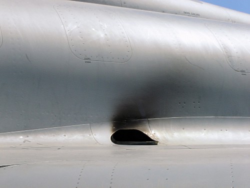

Und nicht auf die Schmauchspuren für die Bordkanone vergessen - ich hab' da ein paar schöne Bilder von der Airpower, wo man sie sehr schön sieht...
Was du meinst, ist der APU-Auslaß an der Backbordseite über der Fläche nehm ich an, an der Borkanone hab ich bisher noch bei keinem Eufi irgendwelche Spuren gesehen ?(

Hallo Leute
Heute hab ich doch noch etwas Zeit gefunden um mich um den APU auslass und um den Lufteinlass zu kümmern.
Begonnen hab ich mit dem APU auslass der von Revell nur angedeutet wurde und mir nicht zu gefallen wusste somit war basteln angesagt dazu nahm ich ein 5mm Aluminium Rohr und drückte es mit der Zange Oval anschließend passte ich den auslass ein spachtelete und verschliff alles.
Danach kamm ich zum Lufteinlass den ich wie angekündigt doch noch ändern möchte dazu habe ich die eigentliche hinter Platte aufgebohrt und mittels Kunststoffrohr den einlass verlängert sieht meiner Meinung nach besser aus.
Soweit so gut.... ;)

Hi Manuel.
Hier und hier kann man den APU-Auslaß sehr schön erkennen, ich glaub in 32 "derfs ruhig a bissi mehr sein" als 5mm, wie sieht denn größentechnisch die Orginalgravur von Revell aus?
Edit: Jetzt warst du zuschnell für mich ^^ , schaut nicht schlecht aus, event. findest du ja noch was dünnwandiges um den Rand nachzubilden ?(

Hi Daniel
Mit 5mm kommt man ganz gut hin da brauchst nur aufbohren und ganz wenig Feilen dann haut das wunderbar hin !! habs schon gemacht Bilder Sind ja oben ;)
