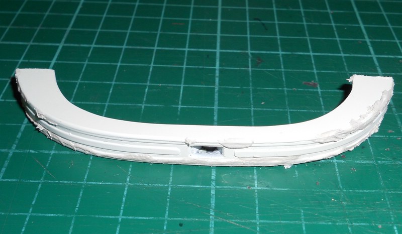

Ich wollte die Kabine ja schon lange bauen und hatte die Kabine immer wieder mal ein wenig bei gearbeitet, dadurch hatte sich auch die Poren alle gut verschloßen.
Besonders an den seitlichen Fensterumrandungen waren viele kleine Ausbrüche an den Kanten.
Ich vermute einfach mal das ich das Pech hatte und wie es auch bei echten Autos vorkommt, einen Montags Abguß bekommen habe.
Damit ich auch nicht auf deine Ideen zurück greife und die gleichen Modelle nachbaue, habe ich auch lange gebraucht um für mich das geeignete Vorbild zu finden.
Mir schweben auch noch ein paar Dinge durch den Kopf, um das beste aus der Kabine raus zu holen.
Daher werde ich mich erst mal ein wenig mehr um den Aufbau kümmern.
Liebe Grüße Micha. :prost:

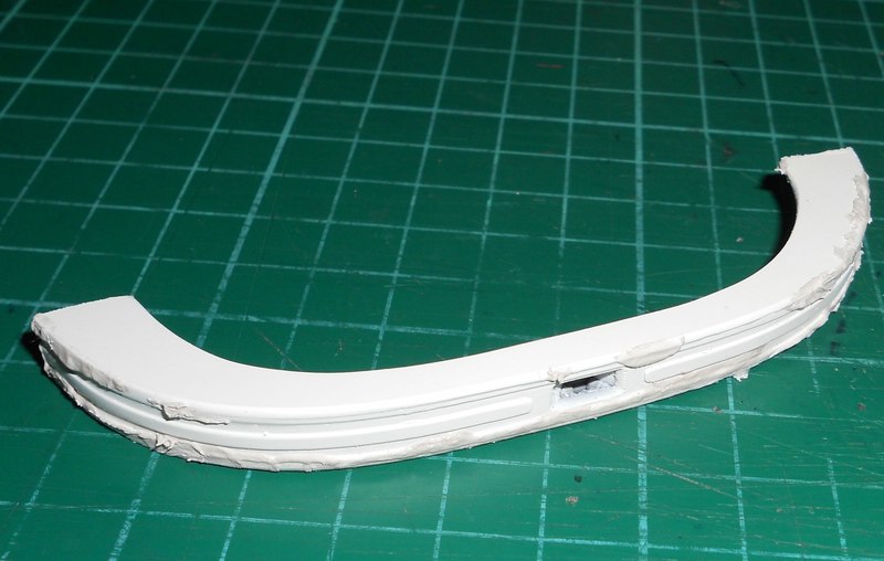

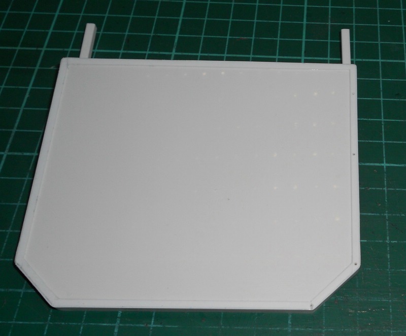

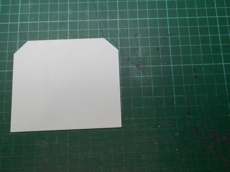

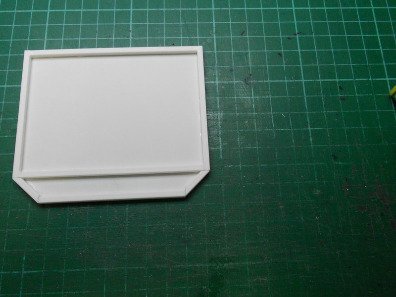

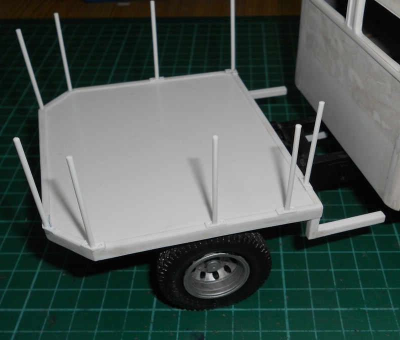

Es geht hier auch noch ein wenig weiter, allerdings habe ich mal begonnen die Plattform zu bauen.
Dazu habe ich erst einmal einen Rahmen, aus Vierkantprofilen in der geeigneten Stärke verklebt.
Anschließend habe ich eine Polyplatte in Form der späteren Plattform geschnitten und auf den Rahmen geklebt.
So konnte ich die restlichen Vierkantprofile an die Platte anpaßen. :)
Damit man von der Seite keine Kante zwischen dem Profil und der Platte sehen kann, habe ich einen Polystreifen von 0,25 x 4,8mm um den ganzen Rahmen geklebt.

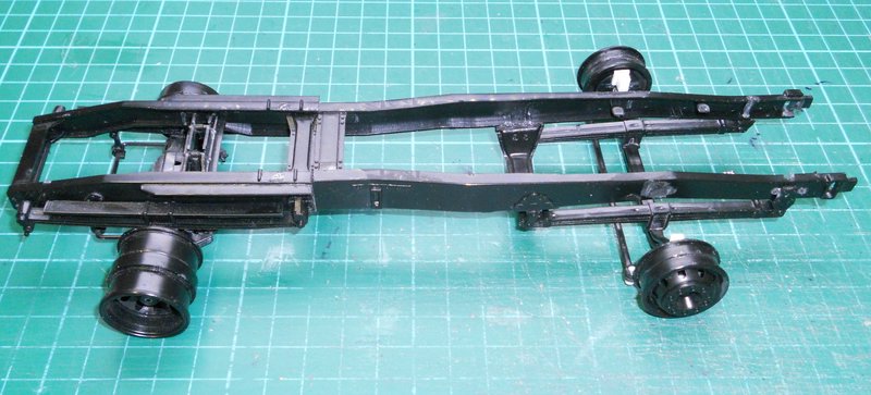

Dann habe ich noch das Fahrgestell zersägt und auf die richtige Länge gebracht und anschließend wieder verklebt.
Das soll es dann auch schon wieder gewesen sein, bis zum nächsten Update.
Gruß Micha.

kleine Frage am Rande - Dein Vorbild hat hinten nur eine Einzelbereifung - Dein Rahmen allerdings eine Doppelbereifung. Änderst Du die Sache noch, auch im Hinblick auf die Felgen und die Schutzbleche? Übrigens, je mehr ich von dieser Kabine sehe, umso mehr reizt es mich den ehemaligen Schlauchwagen meiner Wehr nachzubauen Florian Schaumburg 60-33. Das Fahrzeug ist übrigens noch voll ausgerüstet, lädt also ein, die Türen geöffnet darzustellen.
Michael
Sometimes I think the surest sign that intelligent life exists elsewhere in the universe is, that none of it has tried to contact us.
Bill Watterson, cartoonist, "Calvin and Hobbes"
Beiträge: 11 438
Freitag, 29. Juni 2012, 17:25
Hallo Michael. :wink:
Der Rahmen stammt ja noch von einer alten DLK, daher muß er ja auch noch geändert werden. :)
Ich wollte den erst einmal auf die richtige Länge bringen, damit ich den Aufbau gleich richtig Anpaßen kann.

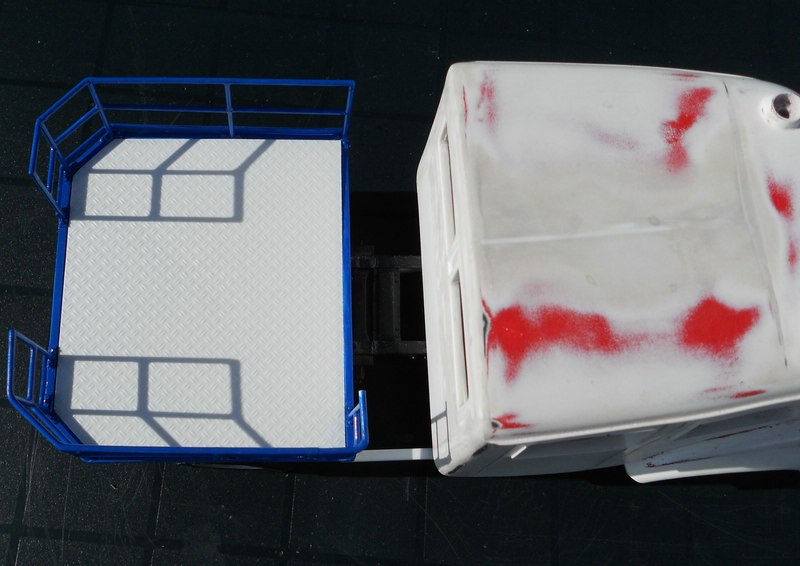

die Grundplatte sieht schon mal super aus - auch die Umsetzung mit der Seite. Riffelblech kommt noch, oder?
Nimmst Du für die Reeling Draht oder Rundprofile?
Weiter so :ok: - bleibe dran
Gruß Ralf
Das ist doch bei mir Standard. :ok:
Da ich mittlerweile über verschiedene Rundprofile verfüge, werde ich die natürlich aus Profilen bauen.
Gruß Micha.

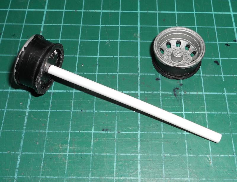

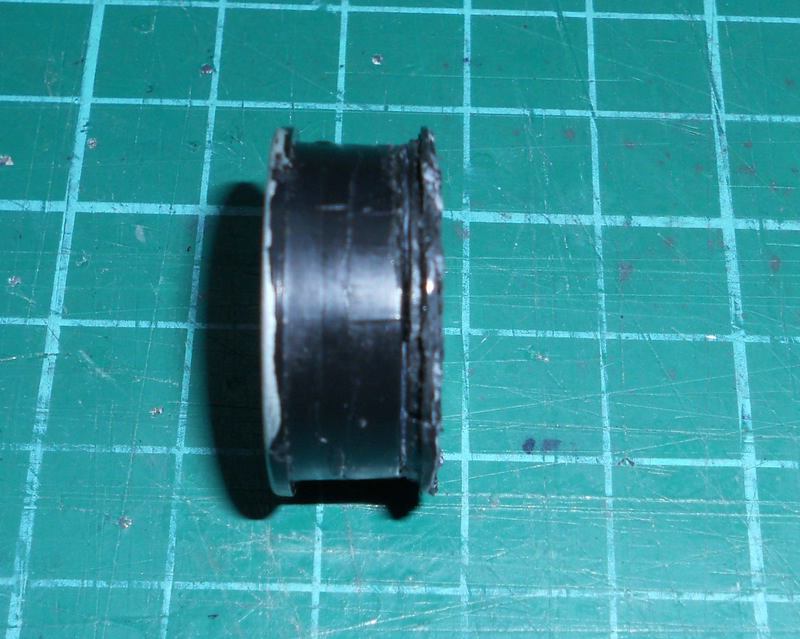

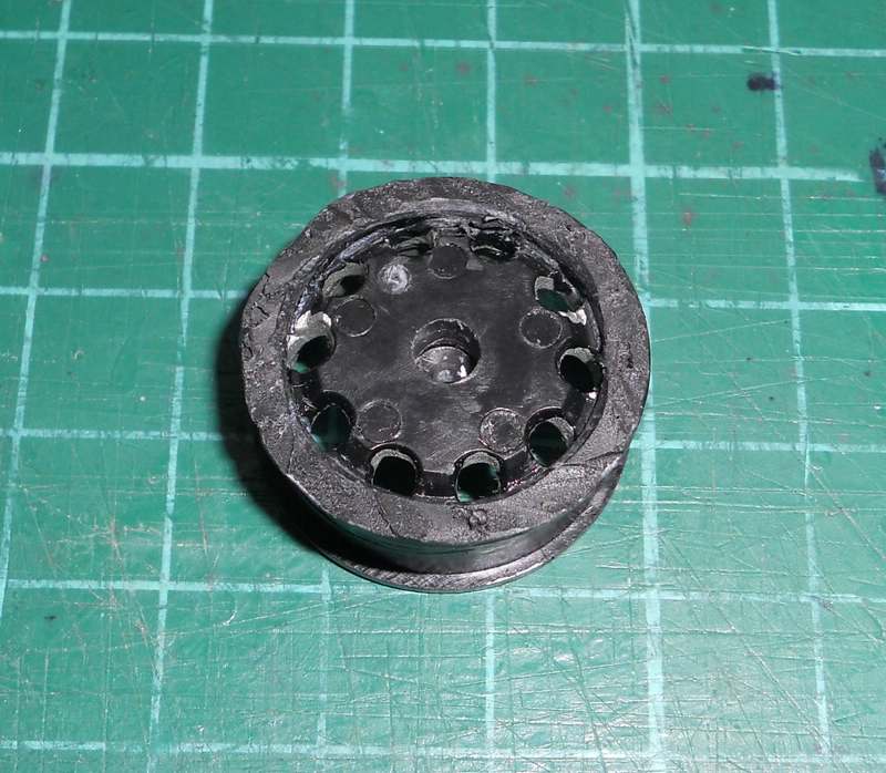

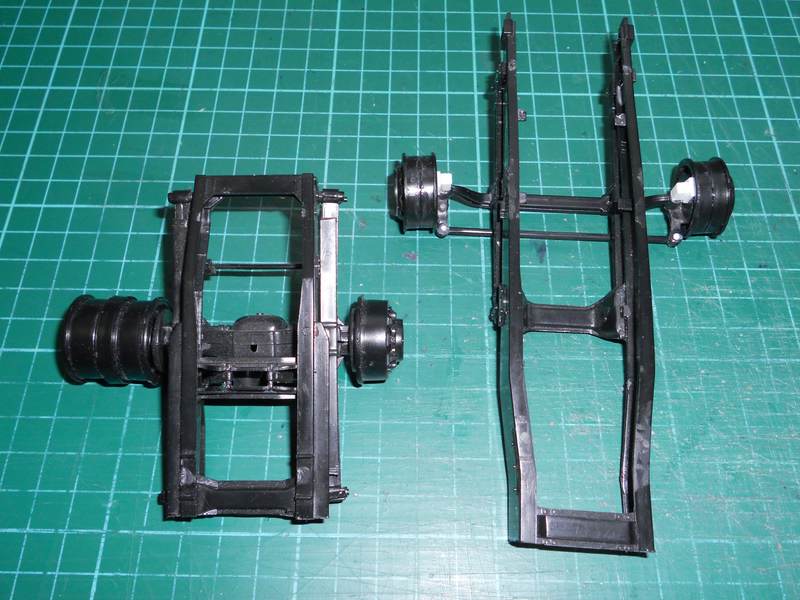

Heute habe ich mich mal mit der Hinterachse beschäftigt und zum Glück noch zwei brauchbare Felgen gefunden. :lol:
Da diese von einer Zwillingsbereifungen stammen, habe ich den mittleren Ring einfach abgeschnitten.
Als Achse habe ich ein 4mm Rohr verwendet und das schon mal in eine Felge eingeklebt.
Ich den Rahmen habe ich dann ein 5,5mm als Führung eingeklebt und so auch gleich Sichergestellt das die Breite der Räder später stimmt.
Zur Stellprobe habe ich einfach die nächst besten Reifen genommen, die werden aber noch ausgetauscht.

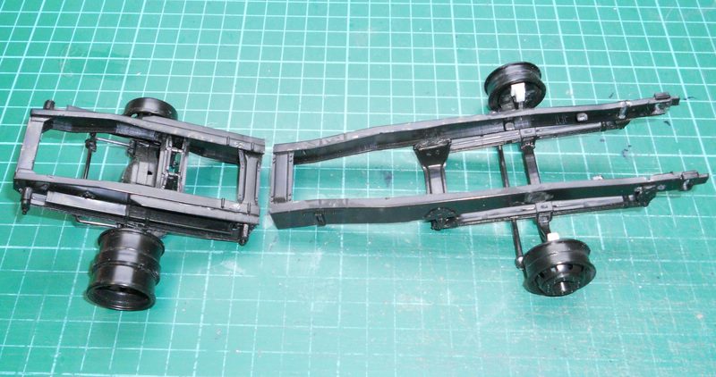

Dann habe ich die Karo mal aufgesetzt, dabei stimmt der Achsabstand aber noch nicht zu meiner Zufriedenstellung.
Das war es dann auch schon wieder.
Gruß Micha.
Freitag, 6. Juli 2012, 03:51
Ja Micha, der Achsabstand stimmt nicht so richtig.
Hinten würde ich sagen passt es, aber die vordere ist wohl ein paar Milimeter zu weit hinten.

Denn Achsabstand werde ich erst Korrigieren wenn ich den Aufbau im unteren Bereich fertig habe.
Dann kann ich das besser auf einander abstimmen. :)

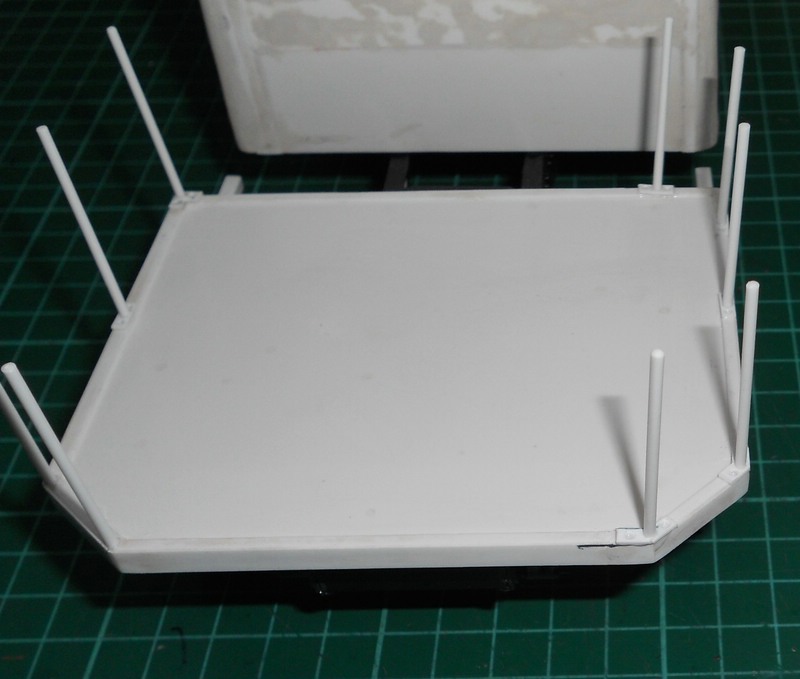

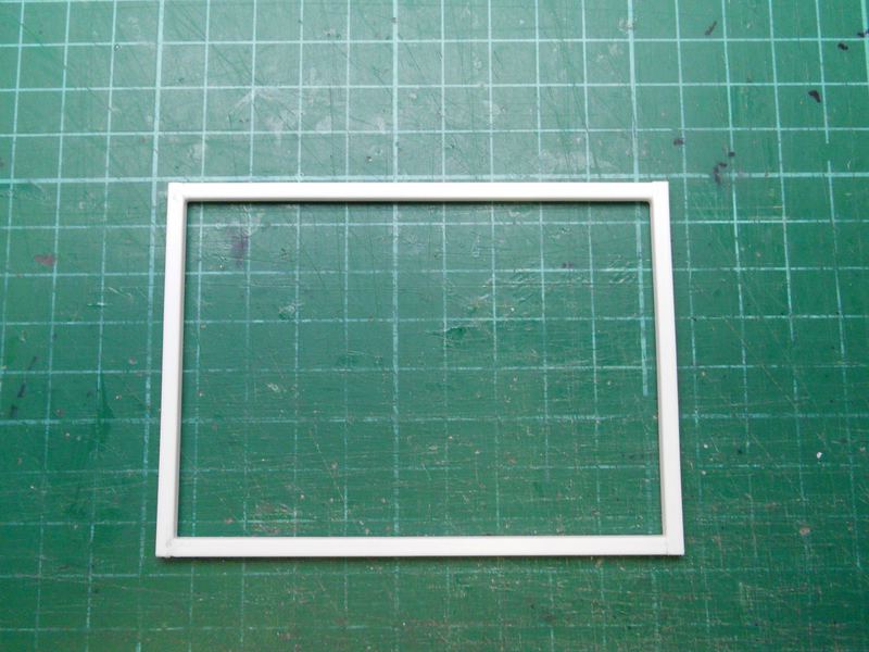

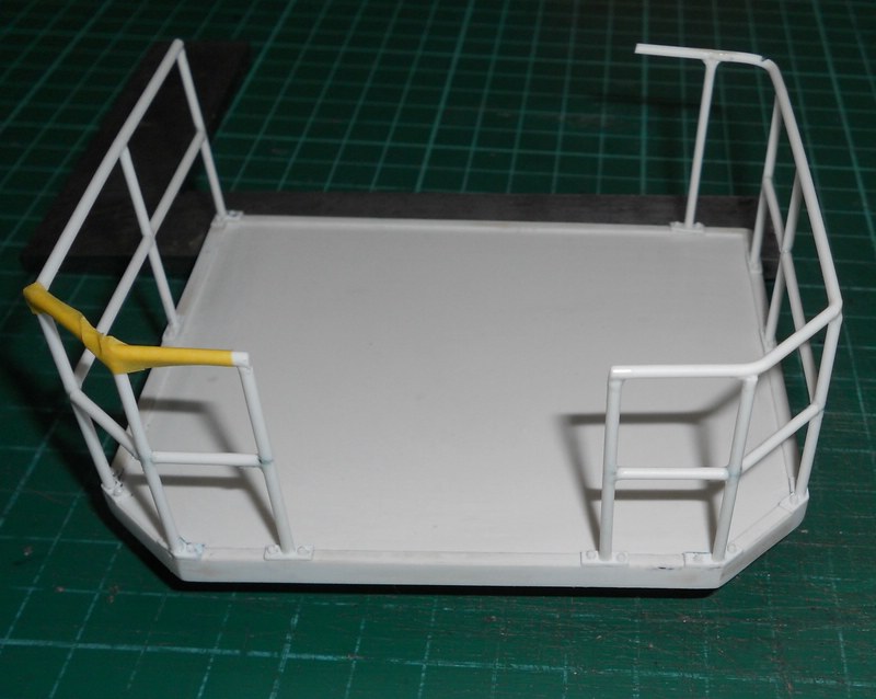

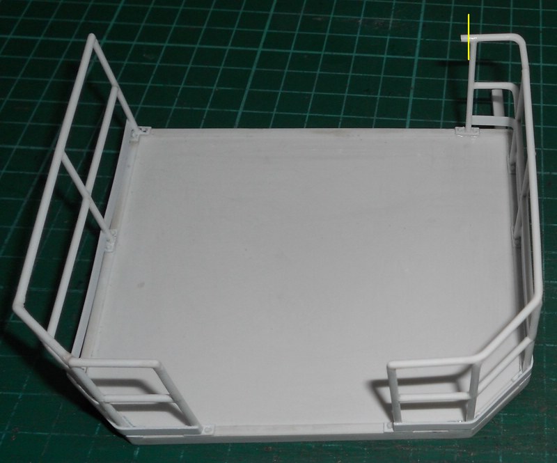

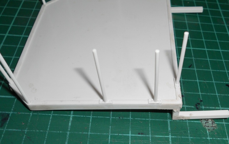

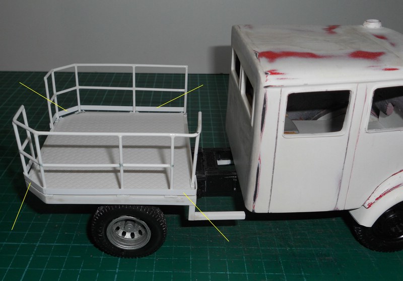

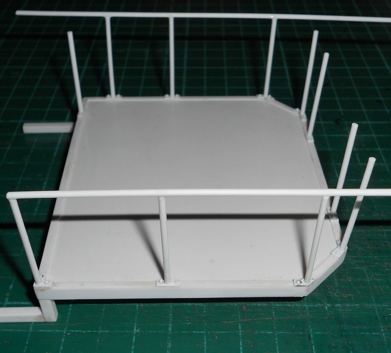

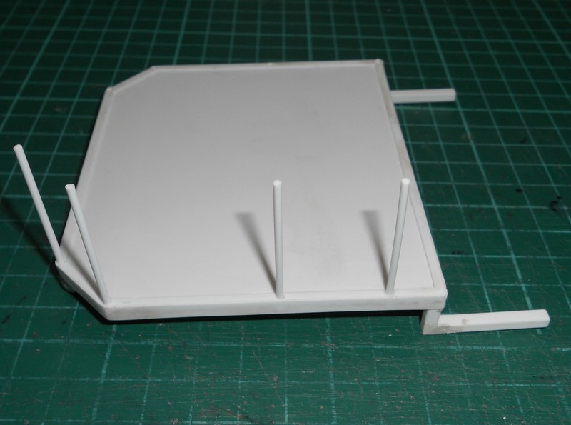

Ich habe mal damit begonnen das Geländer zu Bauen.
Dafür habe ich noch einen dünnen Rand angeklebt, dadurch ist dieser Rand jetzt genau bündig mit der Seitenverkleidung.
Hier sieht mal schon mal die ersten Bohrungen für das Geländer.
Die Streben bestehen aus 1,6mm Rundprofil.
Das war auch schon wieder mein kleines Update.
Gruß Micha.

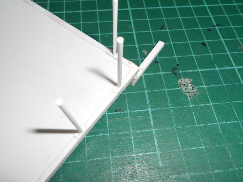

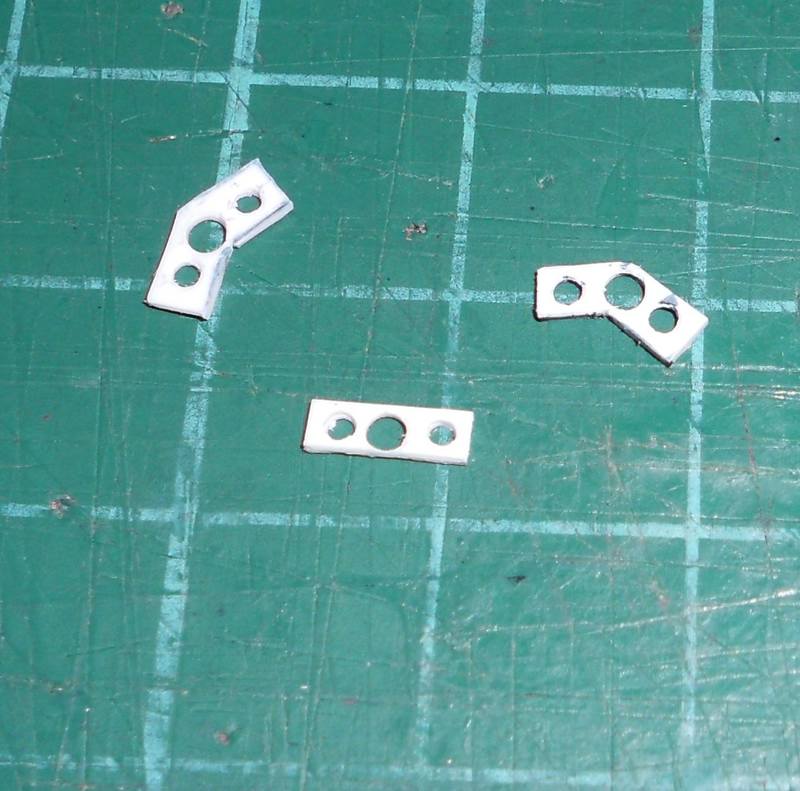

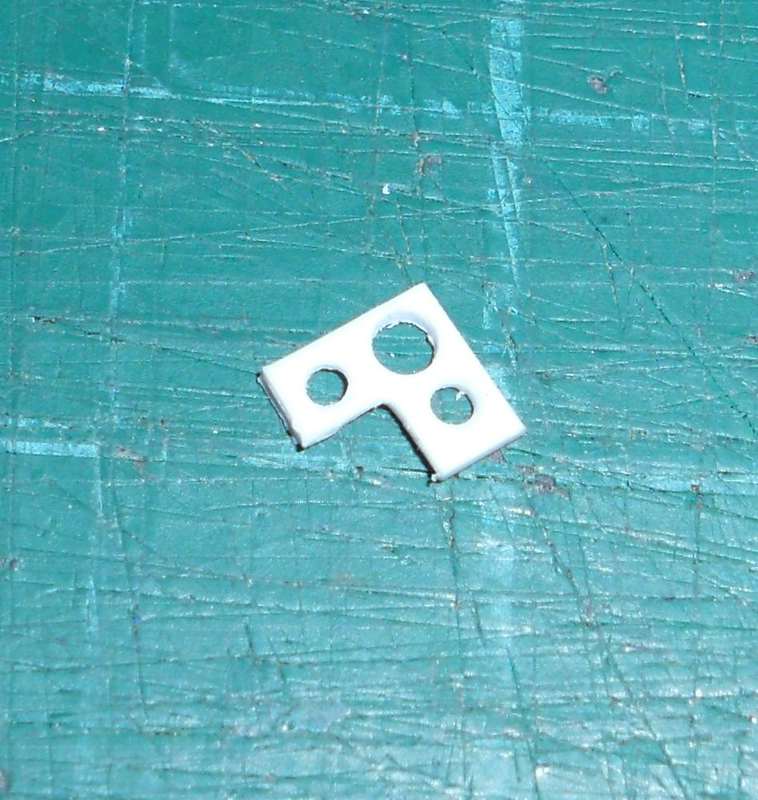

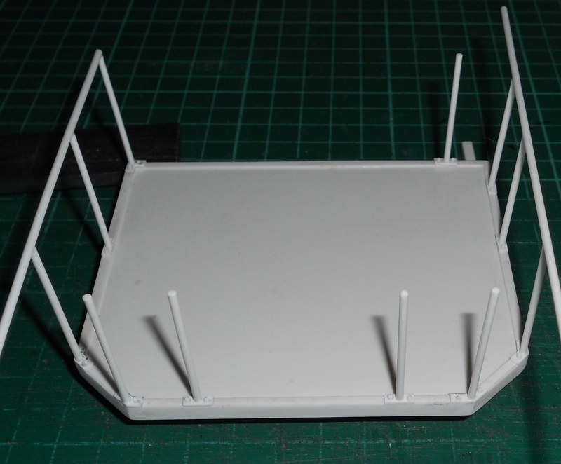

Ich habe mir dafür mal ein paar Kleinteile angefertigt, die sollen die Befestigungen für das Geländer werden.
Die kleinen Löcher sind 1mm und die großen 1,6mm groß. :cracy:
So sehen die Teil dann am Modell aus.
Die beiden Stützen am Heck muß ich allerdings noch Ausmeßen.
Ich möchte zuerst das Geländer fertig bauen, damit mir keine Stützen beim weiteren Bauen abbrechen.
Gruß Micha.

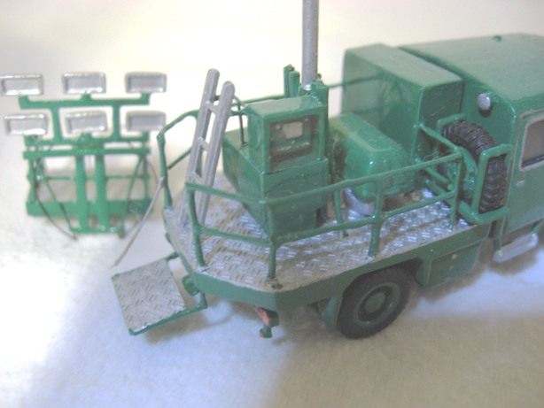

hier mal eine Ansicht von meinem 1:87 Modell aus den '90er Jahren - das 1:24er wird besser :D
Gruß Ralf

Hallo liebe Bastelgemeinde. :wink:
Nachdem ich heute Erfolgreich mit Bildbearbeitungsprogramm Installiert habe, hab ich mir auch gleich die Heckansicht des Rundhaubers Maßstabsgerecht ausgedruckt. :)
Somit konnte ich dann die Position für die beiden Streben am Geländer festlegen und diese gleich anbringen.
Anschließend habe ich mir auch gleich noch eine Riffelblechplatte für den Boden zurecht geschnitten, nicht das ich es dann wieder anderweitig verarbeite. :lol:
Ich kenne mich ja, bei den vielen Baustellen.
Nachdem ich letzte Woche einige Modelle Lackiert habe, unter anderem auch die vordere Stoßstange vom Rundhauber, mußte ich Feststellen das dort noch einige Vertiefungen und kleine Löcher zu sehen waren. :motz:
Deshalb habe ich sie gleich mal mit Spachtelmasse eingeschmiert, damit ich sie morgen dann Schleifen kann.
Jetzt muß ich noch die letzten drei Bodenbefestigungen bauen und dann kann ich endlich das Geländer fertig stellen.
Das war es dann mal wieder von mir.
Gruß Micha.
Beiträge: 11 438
Donnerstag, 9. August 2012, 20:13
Nachdem ich die letzten Stützen fertig gestellt habe, hab ich auch gleich damit begonnen das Geländer zu bauen.
Das Biegen des Rundmaterials 1,6mm, ist gar nicht so einfach, da es manchmal bricht oder sich immer wieder zurück biegt.
Zwischenzeitlich war mir dann auch noch ein Vierkantprofil abgebrochen :motz: , aber das wird später wieder angeklebt.
Das Tamiya Tape dient zum Fixieren, damit die Stützen im rechten Winkel bleiben.
Die eingerahmte Ecke werde ich noch mal neu machen, da mir der Bogen nicht gefällt :( und er sich auch immer nach außen biegt.
Das ganze sieht bisher dann so auf dem Modell aus.
Außerdem habe ich noch die untere Umrandung angebracht, ich möchte ja nicht das da eventuell eine Getränkeflasche vom Aufbau rollt. :abhau:
Das war es dann auch schon wieder, bis zum nächsten Update.
Gruß Micha.
Beiträge: 11 438
Samstag, 11. August 2012, 18:09
Jetzt habe ich endlich das Geländer fertiggestellt. :tanz:
Die beiden letzten Bögen habe ich nun auch fertig und so sieht das ganze nun aus.
Das Stück muß ich allerdings noch abschneiden, aber das hatte ich gestern ganz Übersehen.
Nach dem ich die Bilder gemacht habe, hab ich das Geländer auch noch bemalt, das wird aber noch einmal bei geschliffen und dann später mit der Airbrush Lackiert.
Dadurch bekomme ich auch die letzten kleinen Riefen weg.
Als nächstes werde ich mich wohl dann mit den hinteren Kotflügeln beschäftigen.
Gruß Micha.
Sonntag, 12. August 2012, 17:03
Hallo Micha,
na das macht schon richtig was her! Schaut richtig gut aus!
Micha
Viele Grüße,
Michael
http://www.world-in-scale.de
Sonntag, 12. August 2012, 19:07
Hallo Micha,
das ist immer erstaunlich wie du das alles Bauen tust. Dein MB Hauber sied schon klasse aus, ich bleib weiter dran, an dem Bau.
gruß Heiko

Montag, 13. August 2012, 01:52
Hallo Michael, :wink:
ich war mal wieder länger unterwegs und kam erst jetzt wieder zum 'Nachsehen' und wollte auch mal sofort einige KRITIKPUNKTE anbringen:
Also: . . . . . . :abhau: :abhau: :abhau:
aber jetzt Spaß wech: Dein Geländer sieht gut aus. Bei meinem habe ich den oberen Teil (jeweils von unten) angebohrt - so passte das besser zusammen, hatte aber auch Probleme bei den mittleren Stangen. Deine Umsetzung kommt immer näher an dem Original heran - :respekt:
Gruß Ralf
