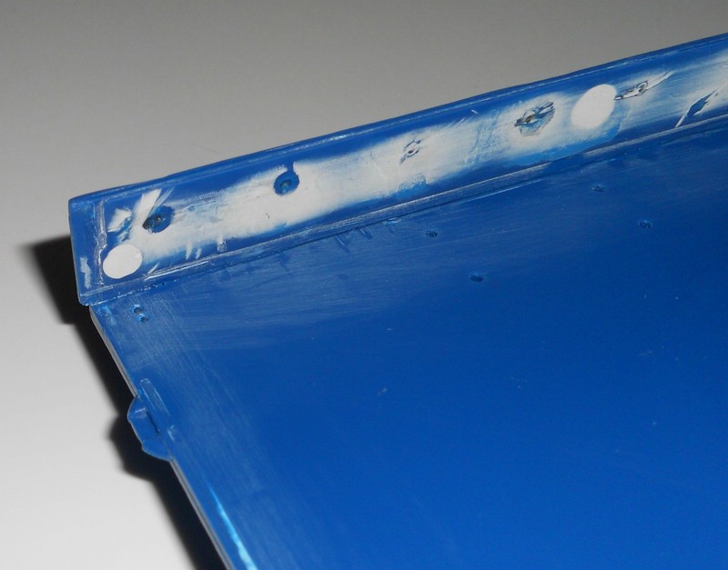

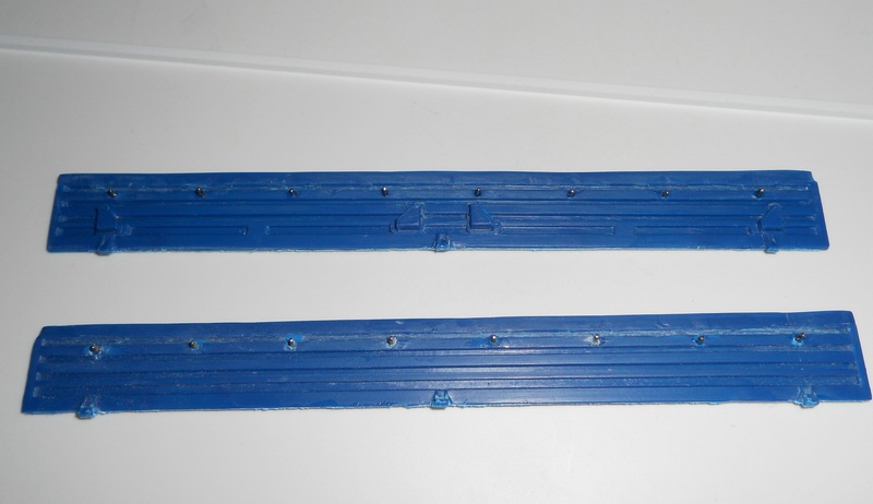

Da ich am Unimog die Plane weg lassen möchte, habe ich die Plane mal abgetrennt.
Danach habe ich die angegoßenen Seile und Ösen abgetrennt, auch mußte ich noch einen dünnen Streifen von der Plane entfernen.
Da ich anstelle der angegoßenen Ösen, echte verwenden wollte, habe ich dafür Nähnadeln verwendet und das sieht dann so aus.
Bei der Rückwand und der Heckklappe sieht es bisher so aus.
An der Heckklappe habe ich die Ösen dran gelassen, dafür habe ich sie aber durch gebohrt.
Hier sieht man mal die vielen Vertiefungen die noch nach gearbeitet werden müßen.
Die andere Seitenwand im halb abgeschliffenen Zustand.
Als nächstes werden ich dann auch noch den die Vertiefungen am Kühlergrill aufschneiden.

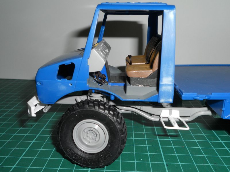

									Hallo ihr Beiden.
Danke für eure Tipps.
Ich habe auch schon häufig nach gescheiten Bilder dafür gesucht, aber selbst bei Google findet man so gut wie nichts darüber.
das sind die einzigsten brauchbaren Bilder die ich gefunden habe.
Um die richtig nach bauen zu können, müßte ich wohl auch die Beifahrer Sitzbank etwas schmaler machen.
Ich möchte es ja schon gerne etwas genauer nach bauen.
Aber man weiß ja auch gar nicht unter welcher Bezeichnung man da fündig werden kann.

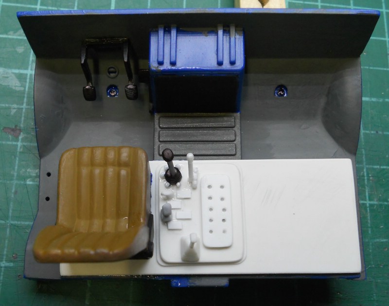

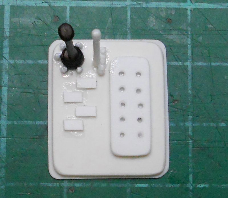

Weiter geht es mit dem Umbau der Bedienkonsole.
Dafür habe ich die Sitze und auch das alte Bedienteil abgeschnitten.
Und tschüss alte Konsole.

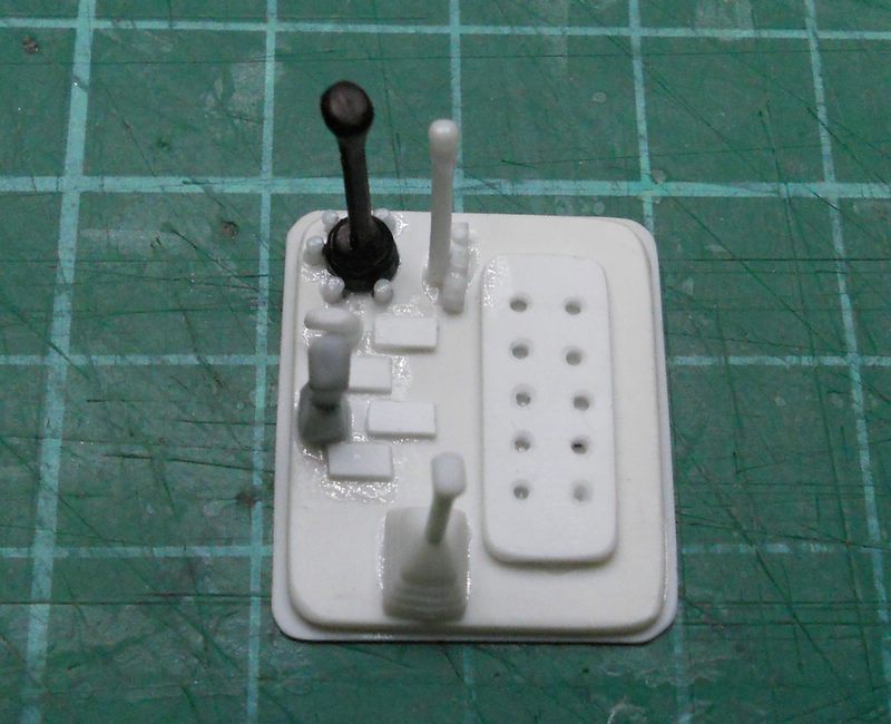

Dann ging es mit dem neu bauen los.
Dazu habe ich zwei unterschiedlich dicke Polyplatten zurecht geschnitten.
Das Teil soll die Befestigung für die Sitzbank darstellen, wie im Bild oben zu sehen.
Die Bohrungen sind nicht genau in einer Linie, sie sind aber auch nur 0,7mm groß und bin froh das ich sie überhaupt sehen kann.
Dann habe ich so gut es ging die Schalthebel versucht nach zu bauen und an den Stellen wo bei dem Modell keine hinkommen, die Abdeckungen angeklebt.
Ich habe auch versucht die Schrauben nach zu bilden, in dem ich von unten dünne Rundprofile durch gesteckt habe.
Ein paar weitere Hebel aus der Restekiste sind dann noch dazu gekommen.
Zur Probe habe ich das ganze mal an seinen späteren Platz gestellt.
Dann werde ich mich mal um die Sitzbank kümmern, damit sie auch ihren Platz bekommt.

									Moin moin ,
ich zieh mal den nichtvorhandenen Hut!! Hab ich Dich wohl genau am richtigen Punkt getroffen. Jaja , Ehrgeiz ist schon schön,grins!! Aber Spass beiseite,ich finde ,das sieht so um längen besser aus.Und da wir ja alle wissen , wie Detailverliebt Du bist,musste ich Dich da mal hinstupsen und Du hast es super umgesetzt ....
Da THW-Mogs so denke ich mal alte BW-Mogs sind , wäre ne 2Sitzer Sitzbank richtig und das Panell mit den Bohrungen könntest Du Dir schenken. Es müsste aber auch noch nen Batterietrennschalter neben dem Handbremsventil sein.

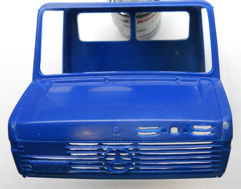

									Hallo liebe Bastelgemeinde.

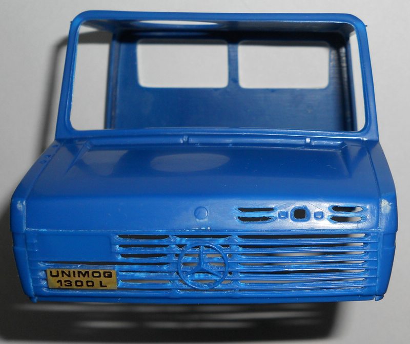

Da ich immer noch mit dem Umbau der Sitzbank beschäftigt bin, zeige ich euch heute mal ein paar Bilder vom umgebauten Kühlergrill.
Die ganzen Vertiefungen habe ich mal aufgebohrt.
Hier habe ich dann auch noch die oberen Kühlrippen aus gebohrt.
Das erste Ätzteil habe ich auch noch angebracht.

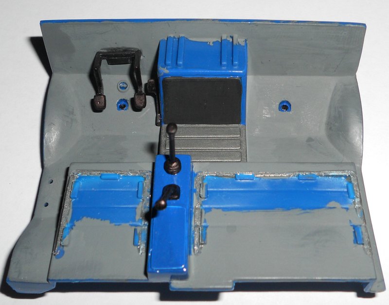

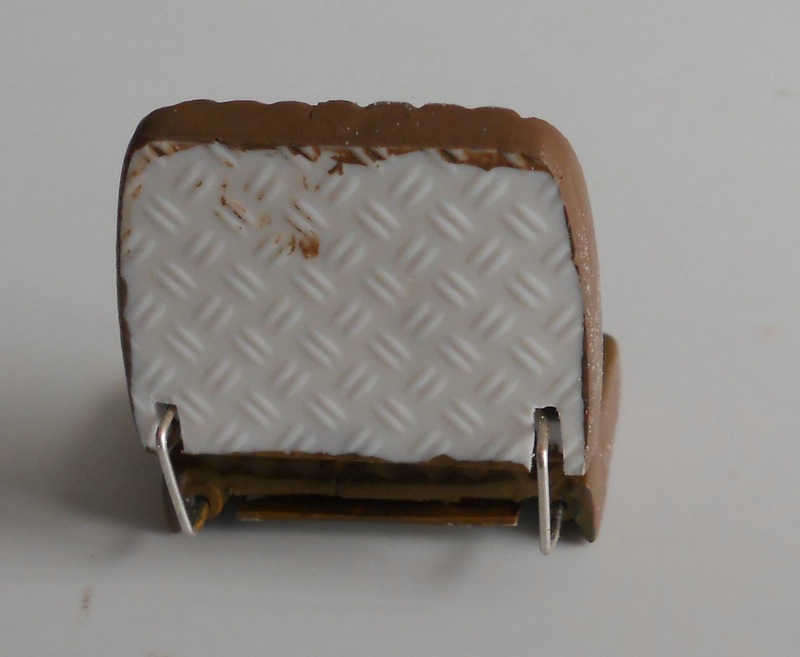

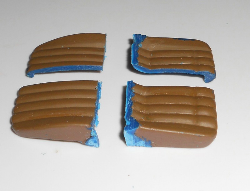

Ich habe mich dann mal der Sitzbank gewidmet und sie ein wenig Modifiziert.
Dazu habe ich sie als erstes mal auseinander geschnitten.
Da sie im Original etwas schmaler ist, habe ich das mittlere Teil entfernt.
Da die Bank auch eine andere Form hat, habe ich das auch gleich noch geändert.
Die Rückenlehne mußte ich dann auch noch ändern, wobei ich vor lauter Tüftelei   natürlich mal wieder vergessen habe Bilder davon zu machen.
Ich habe dazu auf der Rückseite ein Röhrchen angeklebt, durch das ich vorher einen paßenden Draht geschoben habe und diesen dementsprechend zurecht gebogen habe.
Unter dem Sitz befinden sich ebenfalls zwei kleine Röhrchen, in die paßen die Drahtenden genau rein.
Nachdem ich noch weitere Bilder von Original - Fahrzeugen begutachtet habe, bin ich zu dem Entschluß gekommen, die Sitzbank später noch zu beflocken.
Auf die Rückseite habe ich dann auch ein Stück Riffelblech geklebt.
Und wie ihr hier sehen könnt, läßt sich die Rückenlehne auch umklappen.

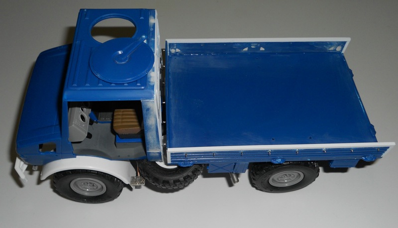

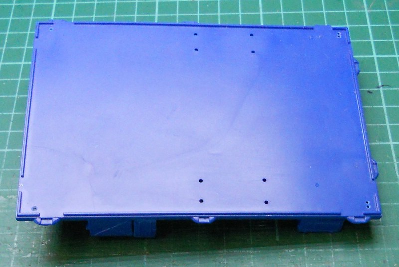

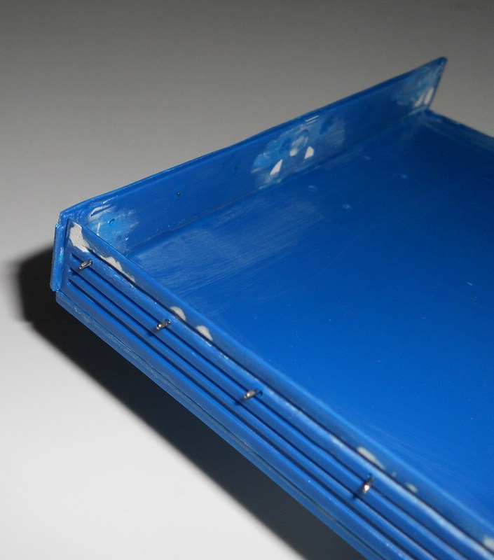

Dieses mal habe ich mit der Pritsche begonnen und diese gleich auch wieder verändert.
Die Grundplatte davon sieht so aus.
Die ursprünglichen Kanten zum Fixieren der Seitenteile habe ich erst mal entfernt.
Dann habe ich die bereits vorbereiteten Seitenteile mit den neuen Ösen verklebt.
Dann Frage ich mich mal ob Revell sich überhaupt mal die Mühe macht die Bausätze auf Paßgenauigkeit zu Prüfen?
Denn die Seitenteile stehen auf beiden Seiten um einen Millimeter über.
Was heißt das für den armen Modellbauer, daß übliche, Ändern.
Da an der Oberkante der Seitenteile durch das Abschleifen der Plane, kleine Unebenheiten entstanden waren, habe ich diese auch gleich abgeschnitten.
An den Seiten habe ich jeweils 2,5mm abgeschnitten und dann an jeder Seite, genau wie oben ein Vierkantprofil von 2 x 2mm angeklebt.
So sehen die festgeklebten Teile nun aus, nur an der linken Seite auf dem ersten Bild muß ich noch etwas nach arbeiten, ist halt der Nachteil wenn man schlecht sieht.

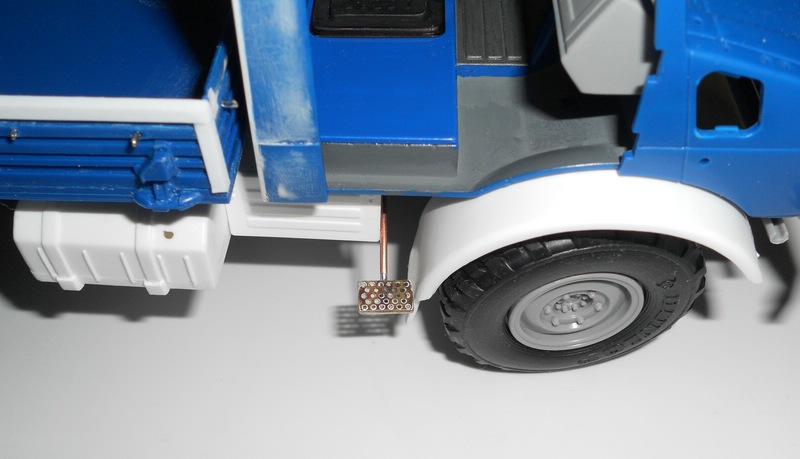

Heute möchte ich euch mal den Bau der unteren Trittstufen zeigen.

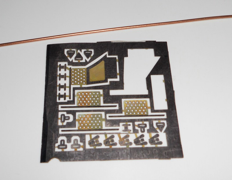

Als erstes zeige ich euch mal ein Bild von den Bausatz Trittstufen.
Das sind die von mir verwendeten Ätzteile und zusätzlich habe ich noch ein Stück Kupferdraht (1,5qmm) als Bügel benutzt.
Hier nochmal die Originale Trittstufe.
Die Trittstufe muß noch gebogen werden.
Die untere muß noch fertig gebogen werden.
Hier könnt ihr ide einzelnen Arbeitsschritte auf einem Bild sehen.
Und hier könnt ihr die angebrachten Trittstufen sehen.
