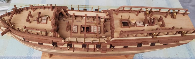

So, diese Woche waren viele kleine Teile für aufs Deck an der Tagesordnung:
Leitern, Kompasshäuschen, Grätinge und Verholspill
Alle Nagelbänke
Die Heck Karronade
Beim Steuerrad konnte ich von meinen Mal-Erfahrungen von Warhammerfiguren (Tabletop) profitieren. Hier habe ich das Holz der Achse und des äusseren Rings in einem dunklen Holz gemalt, während die Speichen und Griffe in der Hauptfarbe des Schiffes gemalt wurden. Dann habe ich die Messingbeschläge imitert. (Diese waren NICHT im vor gegossenen Steuerrad vorgesehen, ich habe extra einen hauchdünnen Streifen über die Kante gemalt um dem Beschlag einen Tiefeneffekt zu geben)
Auch das montierte Seil ist nicht im Bauplan angegeben. Es sind aber genau solche kleine Details, die das Modell aufmotzen und einen individuellen Touch gibt
Nun zu den Hecklaternen: Der Bausatz ist hier wieder mal etwas suboptimal. In der Anleitung wird beschrieben, dass man für die Fenster eine dünne Kunststoffscheibe einrillen soll und dort dann schwarze Farbe zu malen, damit es nach kleinen Fenstern ausschaut. Soweit so gut aber dann wird ein Stück Holz ins innere der Laterne fixiert da der Messing Stab komplett durch die Laterne gehen soll. Damit man das Stück Holz nicht sieht, soll man es noch z.B. silbern anmalen.
Das hat mich sehr gestört. Klar, wenn der Messing Stab komplett durch die Laterne geht, dann ist die Laterne stabiler in Position, aber ich habe ja nicht vor mit dem fertigen Schiff herum zu spielen, daher sollte die Festigkeit durch den Leim völlig ausreichen. Hier zunächst noch ein Bild mit den Einzelteilen und dem Stück Holz bevor ich mich entschied etwas abzuändern. Die Plastikscheibe habe ich hier für die Sichtbarkeit mal angemalt.
Dies hat mir so gut gefallen, dass ich die ganze Laternenscheiben statt in Schwarz in Messing Farben gemacht habe.
Ohne Holz würde man den Messingstab und das untere Messing Element von innen sehen, daher habe ich mich entschlossen eine Vorrichtung mit Docht zu machen
Fertig zusammen gebaut sieht es richtig toll aus
Als nächstes steht noch die 2. Laterne und die Kanonen an. Danach werden die einzelnen Teile am Deck montiert und dort mit der Reling und anderen Elementen weiter gearbeitet.
