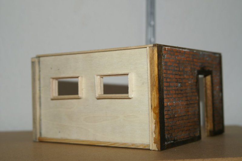

Dienstag, 17. April 2012, 18:12

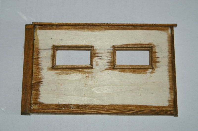

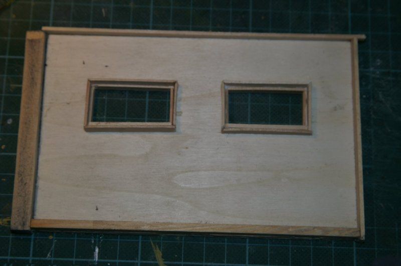

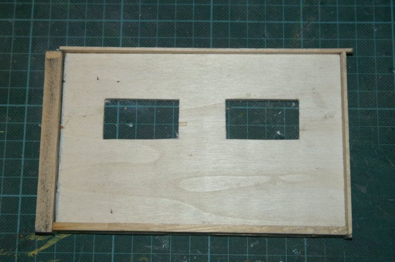

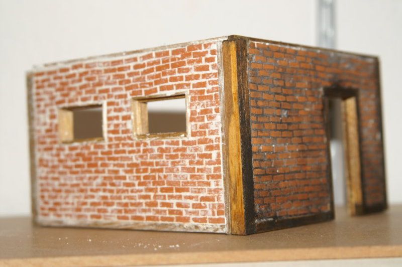

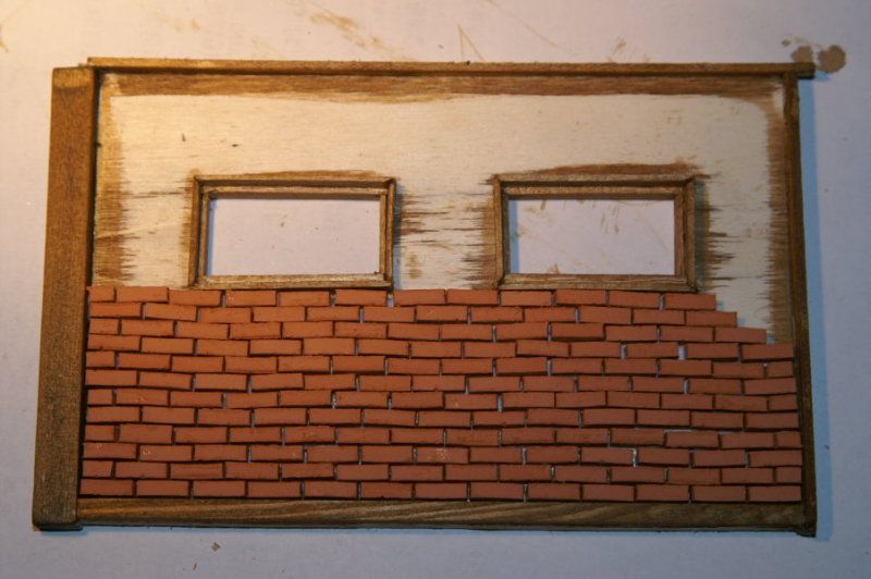

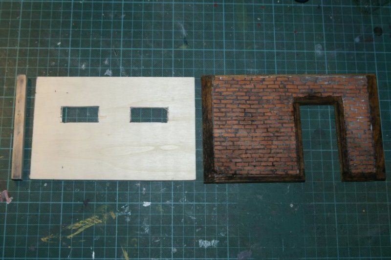

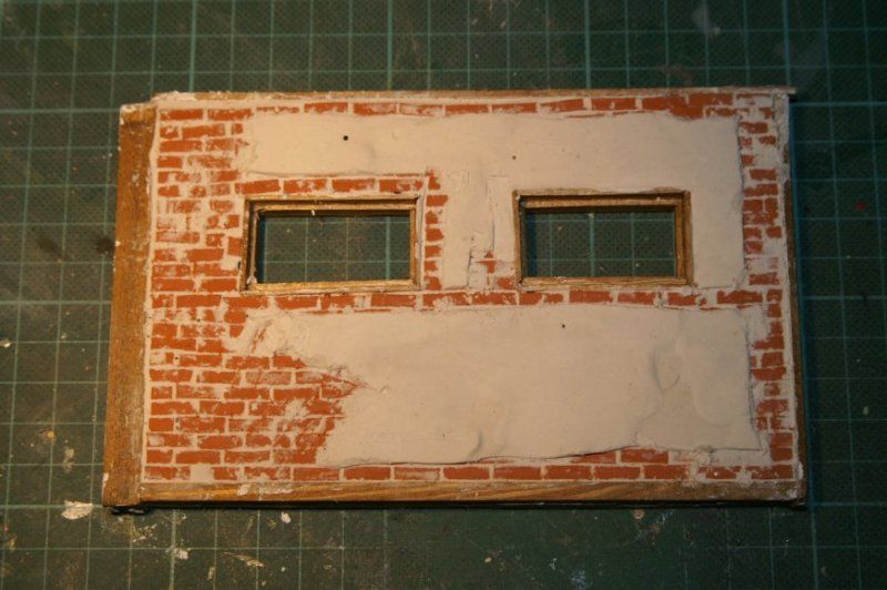

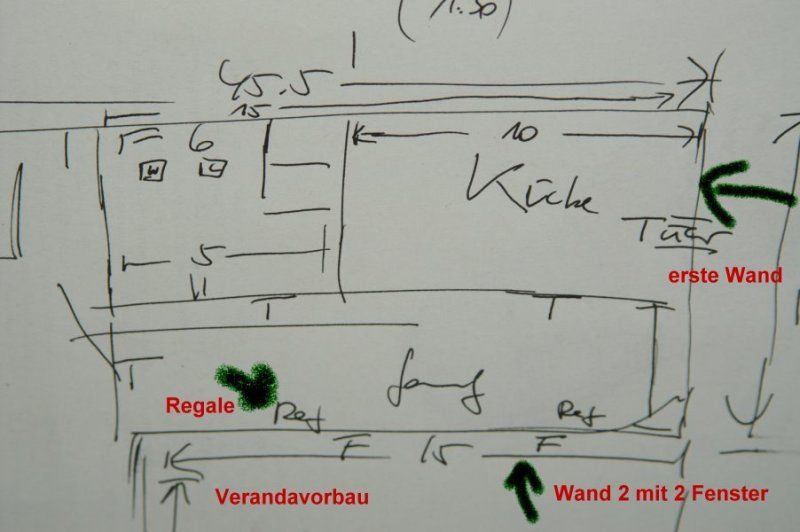

habe heute angefangen, die zweite Seite zu bauen. Diese Wand sitzt angesetzt an die erste und bekommt 2 schmale Fenster, die ein bisschen Licht in den dahinterliegenden Gang bringen sollen. Vor der Mauer kommt die alte Veranda hin. Die gesamte Wand soll optisch ohne Fachwerkstützbalken gemauert werden. Anbei 2 Bilder, einmal mit den ausgesägten Grundholz, und eine passende Zeichnung um das ganze optisch zu machen.
Gibt es irgendwelche Einwände, Tipps, Veränderungen, Hilfen oder Meinungen dazu ?

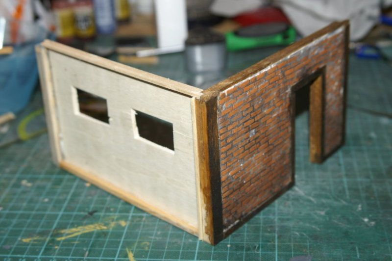

heute Abend habe ich die Verschalung (glaube das nennt man so) gemacht. Anbei auch ein Bild von der ersten Stellprobe.

habe heute Morgen die Fenster in das 2. Baustück eingesetzt. Danach habe ich wieder eine Stellprobe gemacht.

ich hatte geschrieben, das ich mich ja grundsätzlich nur an dem Beispiel anlehnen will. Das passiert jetzt immer stärker. Das Problem sind bei dem Mauerwerk die Fugen, die ich zugipse, daher brauche ich an allen Seiten, eine mehr oder minder starke Endplatte, damit der flüssige Gips nicht dort raus läuft. Daher kommt an den Seiten, wo bereits ein Pfosten besteht, eine dünne Leiste, die später ( hoffentlich ) nicht allzu stark auffällt. Entfernen kann ich die dünnen Leisten nicht, weil die total mit eingegipst sind. Das Ende der Arbeit wird spätestens das Ergebnis zeigen. wobei die Stellprobe ja Mut macht, das das vernünftig ausfällt.
Da die Grundfläche diesmal mit begrünt werden soll, wird mann sehr wahrscheinlich von den unteren Balken durch wild hochgewuchertes Gras oder ähnliches so gut wie nichts mehr erkennen. Aber das bringt alles die Zeit, und die Änderungen während der Bauphase.
Die Balken oben lege ich erst darauf, wenn die Mauern rundherum stehen, weil ich mir dann Gedanken machen werde, wie und in welcher Form / welchem Zustand das Gebälk auftreten wird. Das das nicht zu spät ist, habe ich bereits bei meinem Schuppen gesehen. Im Zweifelsfall kann man zwischen den Tragbalken noch ein paar Steine zwischen ziehen, dann fällt das kaum auf.

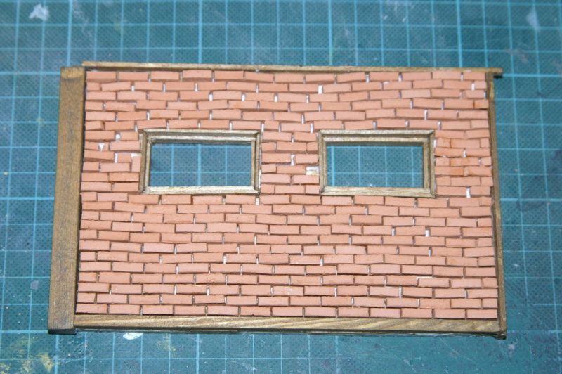

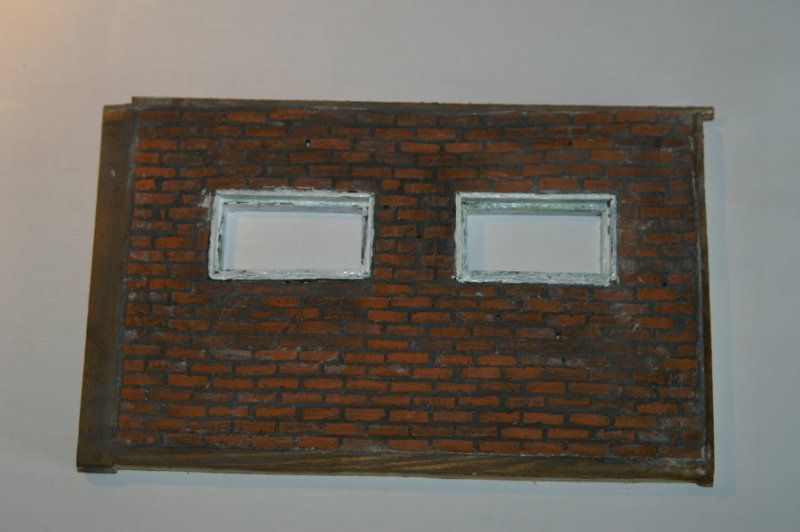

die Wand habe ich jetzt fertiggemauert.
Carsten

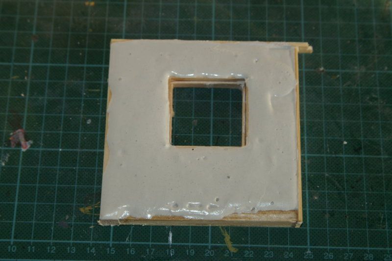

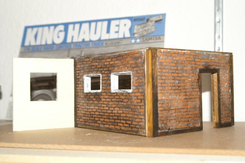

Donnerstag, 26. April 2012, 21:06

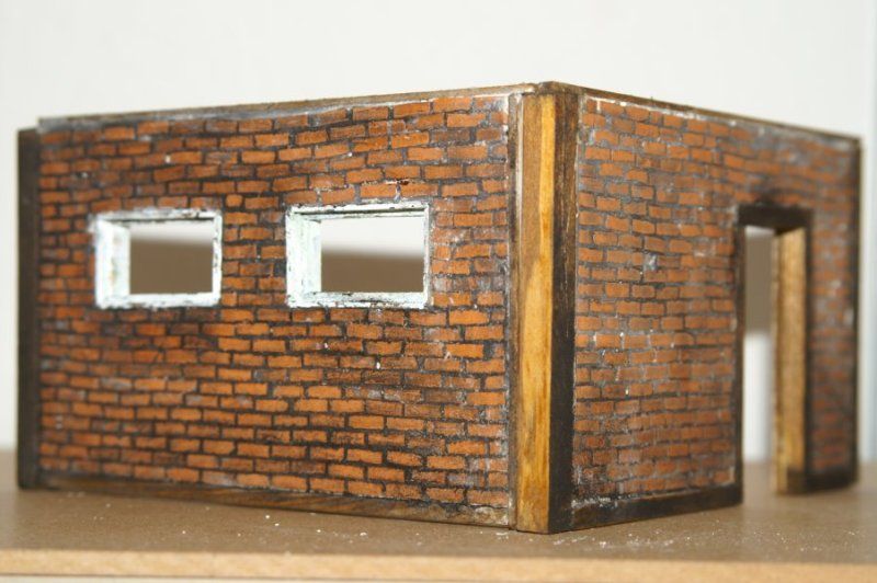

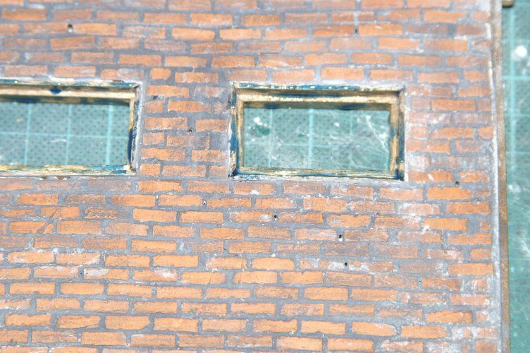

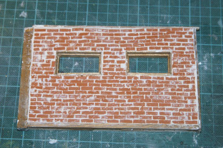

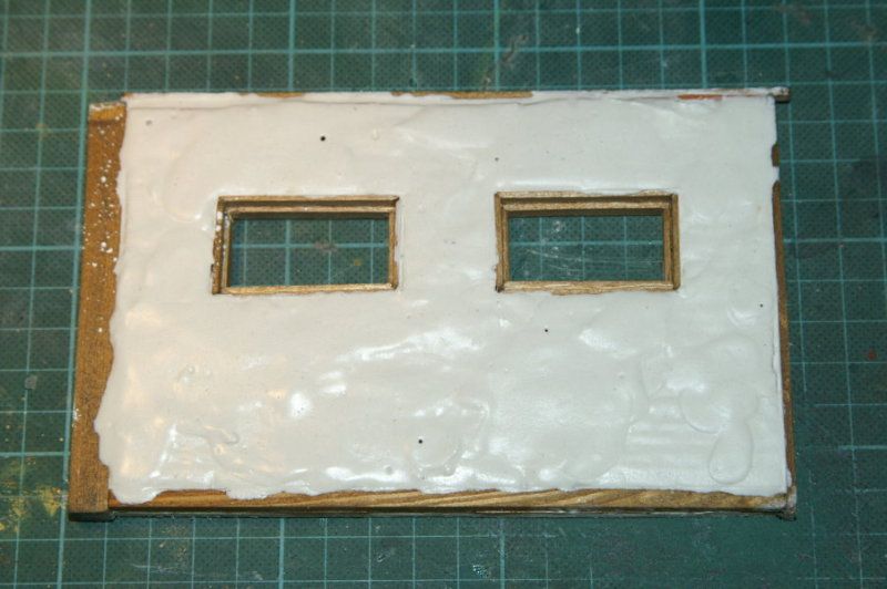

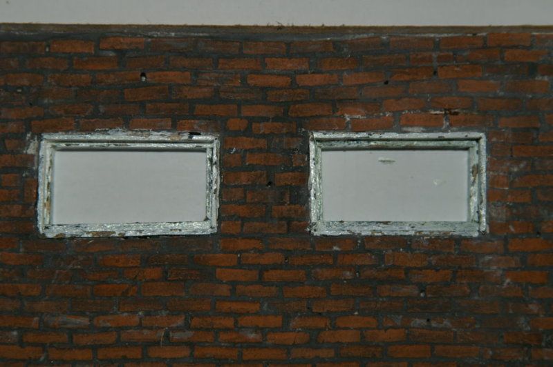

heute war ein wenig Zeit, also habe ich die Wand zugegipst, danach wieder freigelegt und eine Stellprobe gemacht. Das coole gegenüber der ersten Wand sin die kleinen Löcher in den Fugen. Das sieht dann noch echter aus. Als nächstes wird die Wand noch ein wenig mehr von Gipspartikeln gesäubert und gealtert. Und die Fenster muß ich auch noch machen, lackieren und altern.
Carsten
Freitag, 27. April 2012, 18:46

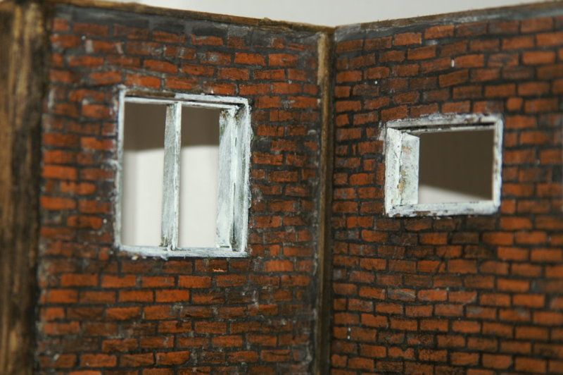

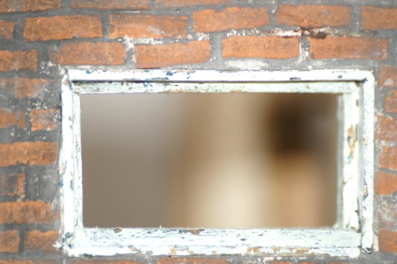

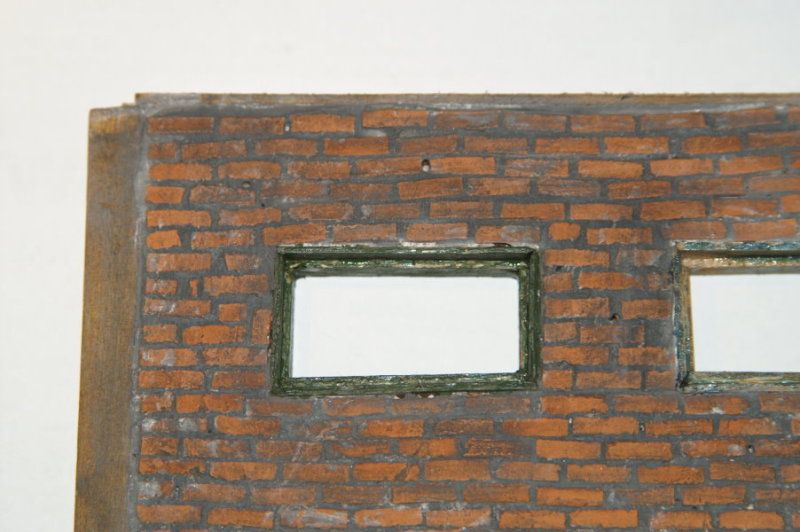

heute Nachmittag war wieder etwas Zeit, da habe ich die Fenster dem Gesamteindruck angepasst.
Erst das Holz mit Maskingflüssigkeit stellenweise eingeträufelt, danach mit Vallejo Cam Verde ( Grün ) grob über gestrichen. Nach dem trocken mit normaler Baumarktabdeckfarbe in weiß grob über gestrichen und trocknen lassen. Danach habe ich Kreppband auf die Farbe geklebt und gleich wieder runtergerissen. Das hat den Effekt, das die Farbe im Bereich der Maskierflüssigkeit wieder runtergerissen wurde. Anschließend mit Pulverfarbe das ganze noch nachbearbeitet und mit Fisierspray fixiert. Anbei 4 Bilder der einzelnen Vorgänge, ein Detailbild eines Fensterrahmens und eine Stellprobe.

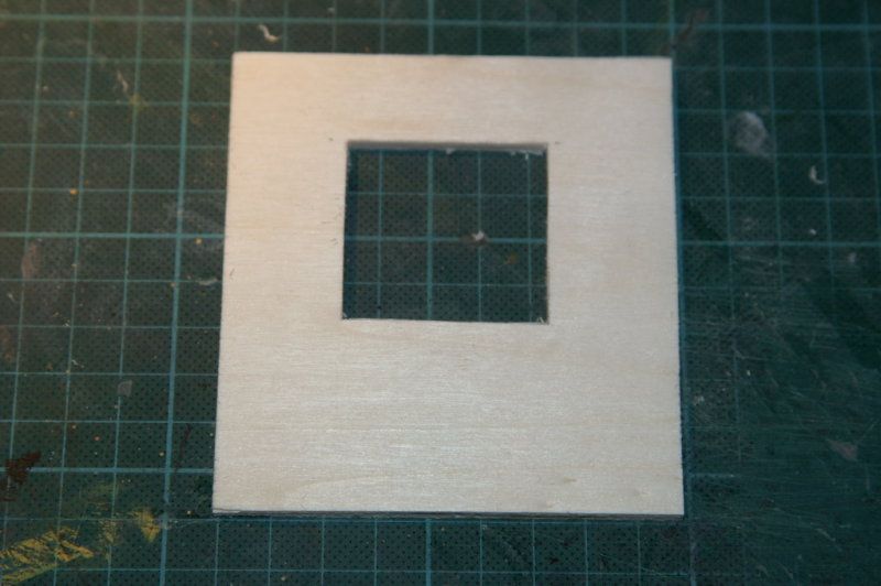

heute habe ich mit der kleinen Querwand angefangen. Das Holz zurechtgesägt und ein Fenster gesägt.
Anbei 2 Bilder

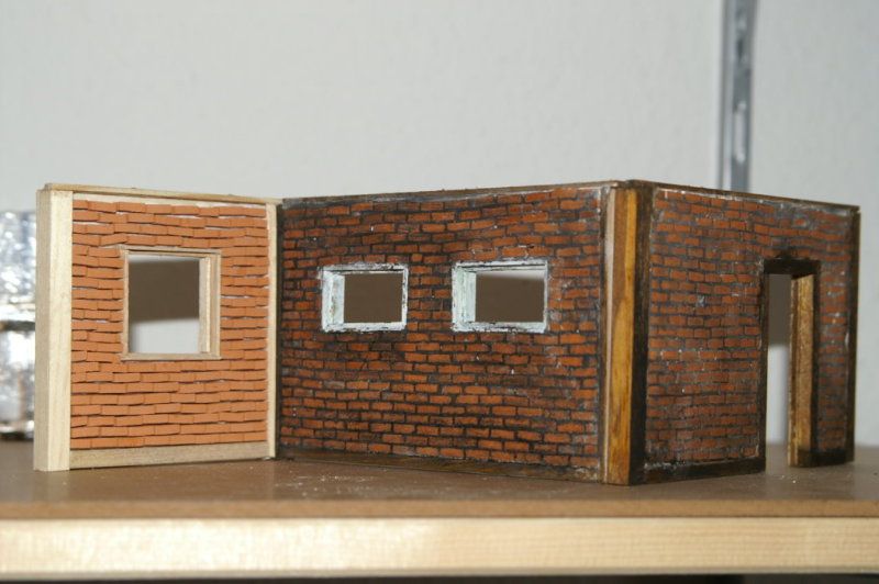

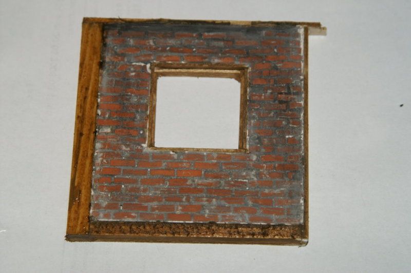

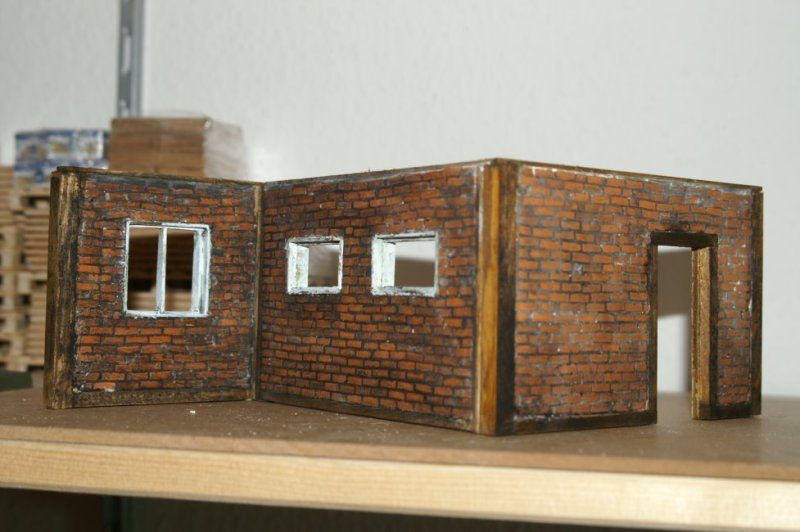

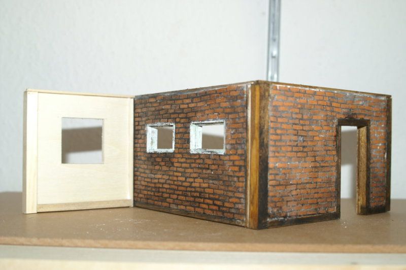

habe heute den Rohbau der dritten Wand fertig gestellt. Als nächstes kommt jetzt wieder der Fensterrahmen.
Anbei die Stellprobe
Carsten

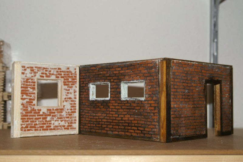

Sonntag, 20. Mai 2012, 16:10

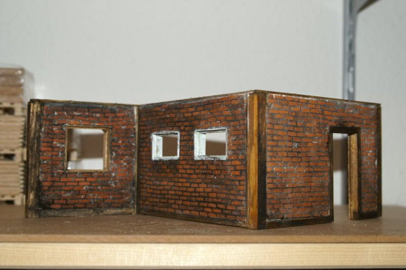

das Kind ist weg, also habe ich heute Nachmittag die dritte Wand gemauert. Und wieder eine Stellprobe dabei.
Carsten

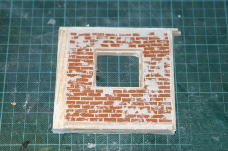

Sonntag, 20. Mai 2012, 23:32
so, der Gips ist entfernt, die Wand steht verputzt da. Bei diesem Stück habe ich teilweise kleine Reste des Gips als Putz auf den Ziegeln stehen lassen. Im Augenblick überlege ich mir, ob das so bleibt, um einen anderen Effekt bei den einzelnen Wänden zu erzielen, oder ob ich den Rest doch noch entferne, bevor ich altere. Danach kommt mit der Herstellung der Fensterläden mal ein wenig Abwechslung in die Arbeit. Was meint Ihr zum Thema verputzen. Reste stehenlassen, oder entfernen vor dem altern.
Carsten

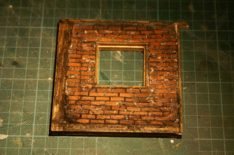

Montag, 21. Mai 2012, 22:16
dann geht es hier weiter. Die Wand wurde mit Beize "Eiche Mittel" Wasserfarben und Pulverfarbe gealtert und mit Fixamat fixiert.
Als nächstes geht es wieder an das Fenster.

Dienstag, 22. Mai 2012, 00:08
die Wand hat mir dann doch nicht so gut gefallen ( die Stelle unten links ), daher habe ich nochmals nach bearbeitet.

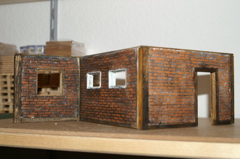

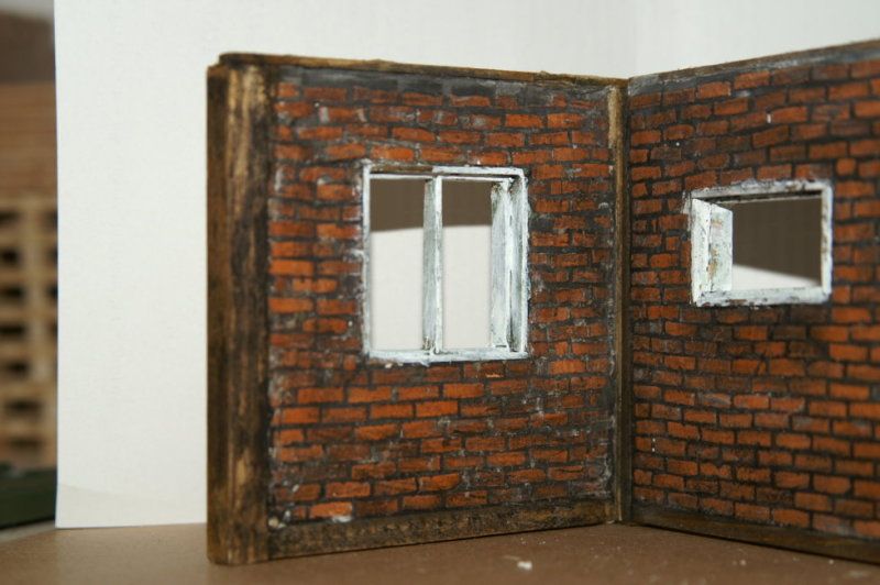

so der Fensterrahmen ist heute fertig geworden. Erst habe ich das Fenster mit einer Strebe unterteilt, danach wieder die üblichen Schritte. beizen, maskieren, grün gestrichen, weiß übergestrichen und mit Kreppband wieder die Farbe runter geholt.
Hierbei ist für den geneigten Nachahmer folgendes festzustellen. Die Schritte sollten nacheinander nach kurzem antrocknen durchgezogen werden, weil sonst das Krepp zu wenig Wirkung erzielt. Die weiße Farbe habe ich trockengemalt, damit die grüne Farbe durchscheint und ein gewisser Alterungsprozess ( hoffentlich ) erzielt wird. So schlimm ist es mit dem nicht funktionierenden abziehen mit dem Kreppband bei mir aber nicht, weil viel von dem Fenster durch den folgenden Fensterladen wieder verdeckt werden soll.
Anbei 3 Bilder auch mal mit dem Vergleich der ersten Fenster zu diesem Fenster.

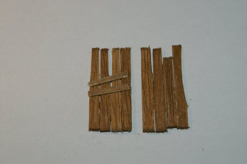

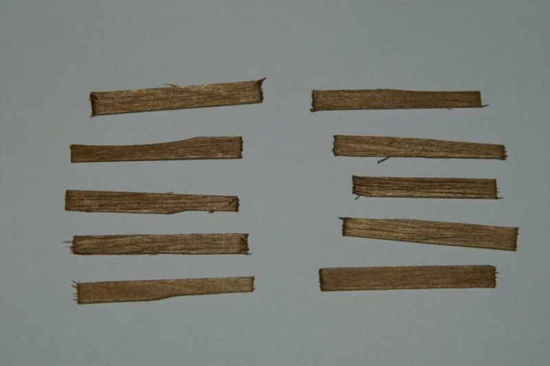

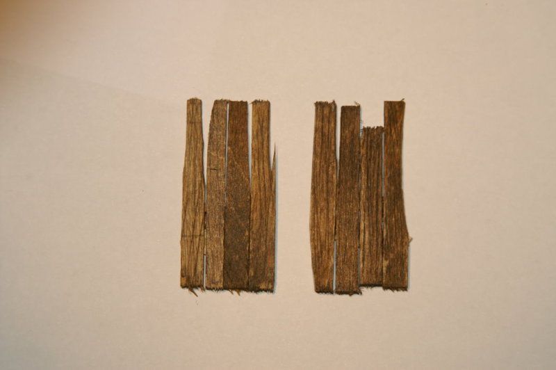

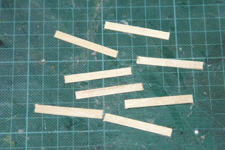

anbei 2 Bilder vom Start der Fensterläden. Sehen tut man eigentlich noch fast nicht, aber ich wollte dokumentieren, das es losgegangen ist. Jetzt muss ich solange rumexperementieren, bis es passt.
Ich habe aus McD Umrührstäbchen entsprechende Längen abgenommen, Riefen eingschnitten, Teile abgeschnitten und erstmal wie üblich gebeizt.
Carsten
Sonntag, 27. Mai 2012, 11:30

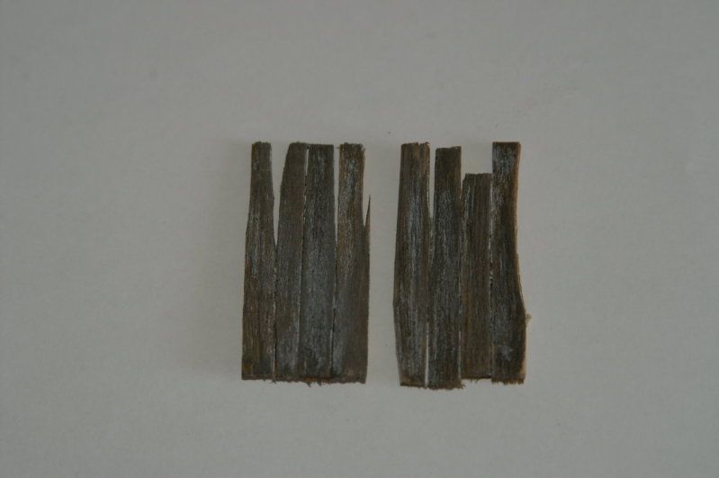

die Holzbrettchen sind zusammengeleimt, und das Holz ist mit Wasserfarbe das erste Mal gealtert worden.

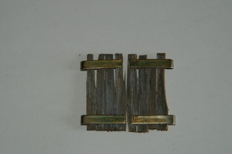

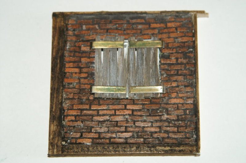

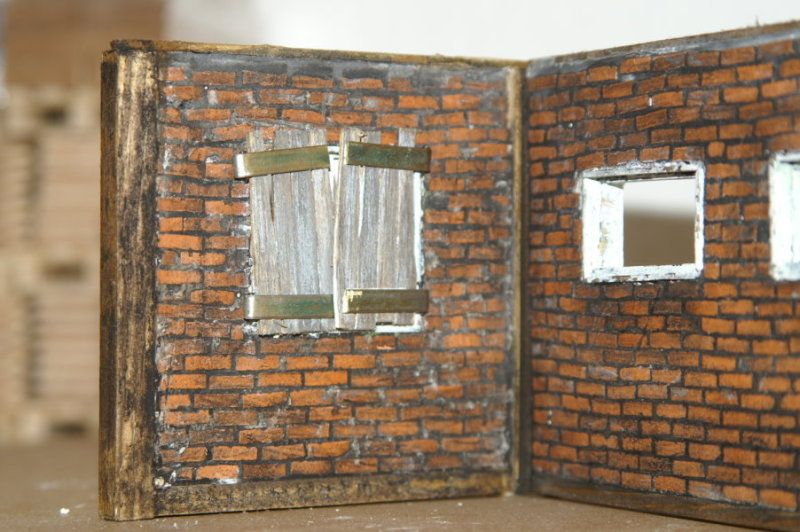

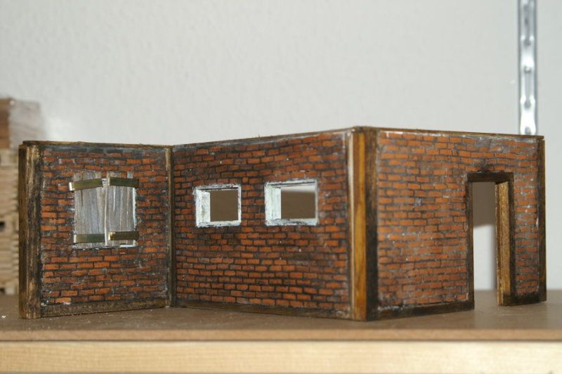

Wand 3, letzter Tag,
als erstes habe ich die gealterten Fensterladen die zweite Alterung verpasst, weiß trockengemalt, abgewischt und mit schwarzer Wasserfarbe stark verdünnt wieder übermalt und abgewischt.
Danach habe ich bei meiner Mutter im Keller vom Vater noch alte Märklinstromabnehmer gefunden ( mit original Patina), entsprechend gekürzt und auf die Fensterrahmen aufgebracht.
Hier ist meine einzige Schwachstelle entstanden, aufgrund des zerbrechlichen Holz darunter konnte ich keine Befestigungsnägel anbringen.
Danach die Fensterläden in den Scharnieren mit Nägeln an der Wand befestigt.
Die Läden habe ich ein bisschen schief angebaut, damit auch hier der zeitliche Verfall zu erkennen ist.
Dadurch lassen sich die Fensterläden theoretisch auch öffnen.
Als letztes die Stellprobe gemacht und die Wand ( vorerst ) abgeschlossen.
Montag, 28. Mai 2012, 16:11
ach so, die Befestigungen sind mit aktuell irgendwie noch zu glänzend, da probieren ich rum, was besseres zu finden. Hatte mal gehört in Essig einzulegen, das versuche ich gerade. Falls noch einer eine Idee dazu hat, bitte Infos an mich.

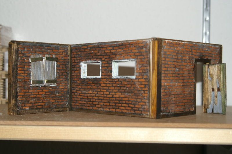

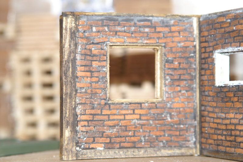

nochmal ein Bild mit der angepassten Tür von der Wand Nr. 1

Montag, 28. Mai 2012, 17:51
Hi Dolfan,
du wolltest es ja so . . .
. . . die Besteigungen passen so nicht ins Bild, nicht nur weil sie zu glänzend sind, sondern weil sie einfach zu groß sind. Die Idee mit den allen Schleifern war ja nett, aber die Teile sind einfach zu breit und zu dick.
Besorg dir dünne Kupferfolie und schneid dir die Angeln passend, vorne etwas spitz und am Ende um einen Stift aufrollen. Von innen dann mit sanftem Druck und einer Kulispitze mittig eindrücken, das ergibt Aufwölbungen auf der sichtbaren Seite, entsprechen den Nieten/Schrauben.
Ich geh mal davon aus, das diese Läden nicht wirklich bewegt werden sollen, dann könnte das evtl. nicht halten. Beim Einbau ist die Richtung der Angeln verkehrt, sie zeigen nach unten, wenn die Läden schief werden.
Patina – mit einer Kupferbürste über die Angeln und dann schwarz streichen. Nach dem trocknen sanft schleifen und evtl. mit Farben verbessern.
Lieber Gruß
Montag, 28. Mai 2012, 23:36
Hallo Dieter,
also... erst mal danke zu deinen Tipps.
Bei den Schleifern gebe ich dir völlig recht, die sind völliger Mist und inzwischen wegen Häßlichkeit bereit wieder rausgeflogen. Da werde ich was anderes nochmal machen.

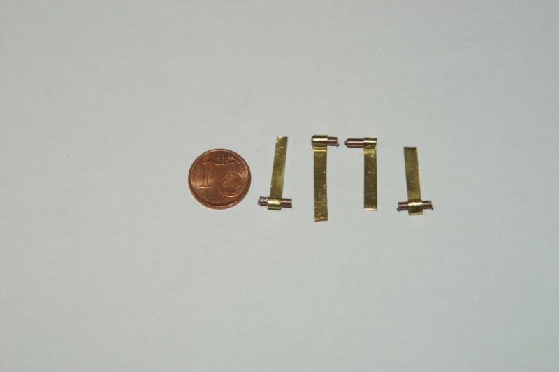

Mittwoch, 6. Juni 2012, 19:21
habe mich, obwohl ich ja absolut nicht wollte, nochmals an die Fensterladenscharniere gemacht. Nach einer Stunde un unzähligen runterfallen der Stifte ist dieses erstmal daraus geworden.
