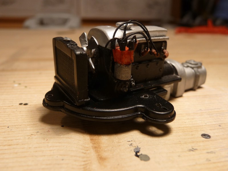

Im Makromodus nicht so gelungen ist der Verteiler:
Der Makromodus entlarvt so manche "Bausünde", hilft aber ansonsten ungemein

Drum hab ich den Verteiler nochmal gebaut.
Perfekt ist er deswegen noch lange nicht, aber ein bißchen hat er gewonnen. Schade halt, dass das Originalteil in unerforschte Weiten abgeflogen ist, das hatte nämlich die richtige Größe zum Löcher bohren. Als überzeugter Dünnbrettbohrer habe ich diesmal die Drähte gleich seitlich an den oberen Teil geklebt. Was beim Abschluss der Verkabelung dann dazu führen MUSSTE, dass durch das Biegen der Drähte die ganze Konstruktion wieder auseinanderbrach.

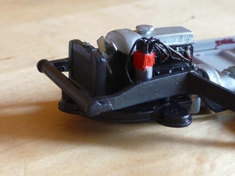

Hey
Der Motor sieht schon schick aus.
Aber: Die Kerzenstecker stehn doch irgendwie in "alle Richtungen"? Die würde ich ev noch außrichten.

Ja, die Zündkerzenstecker ... Dass die in alle Richtungen abstehen gefällt mir auch immer weniger. Gestern war es noch OK, aber heute ... na ja ... :( In Echt schaut das bei weitem nicht so schlimm aus! Aber vielleicht(!) traue ich mich, heute Abend ein Stückchen von der Litze abzuschneiden. Mal sehen ... :|

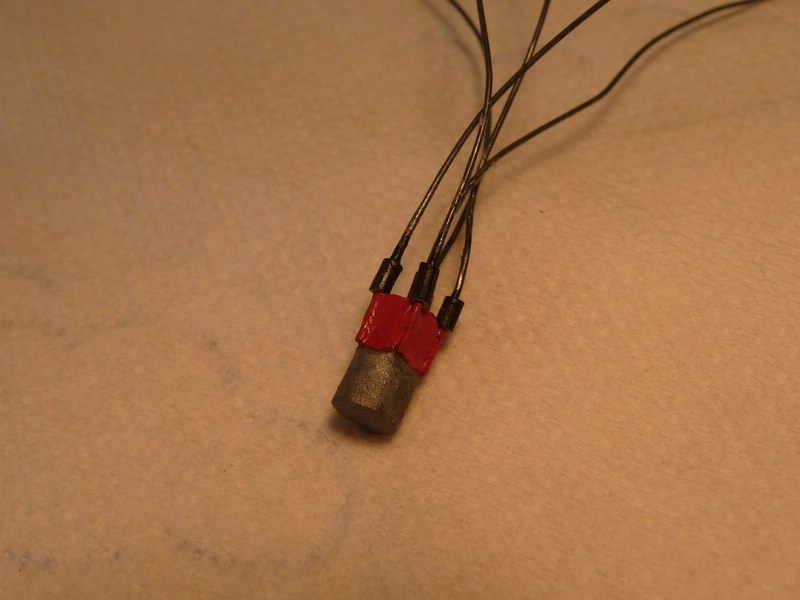

Das die Zündkabel nicht so wollen wie sie sollen liegt eventuell daran das der Blumenbindedraht zu dick und zu stabil ist und somit schlecht in Form zu bringen ist.
Messingdraht lässt sich leichten formen wie ich aus eigener Erfahrung weiss.
Grüsse - Bernd :wink:
Montag, 2. April 2012, 21:18
OK, Messingdraht also. Soeben bestellt :D Dumm, dass ich mich jetzt um die anderen Baustellen kümmern muss, die ich bisher vor mir hergeschoben habe ... Kühler, Scheinwerfer (ebenfalls soeben bestellt), Innenraum, Reifen ...

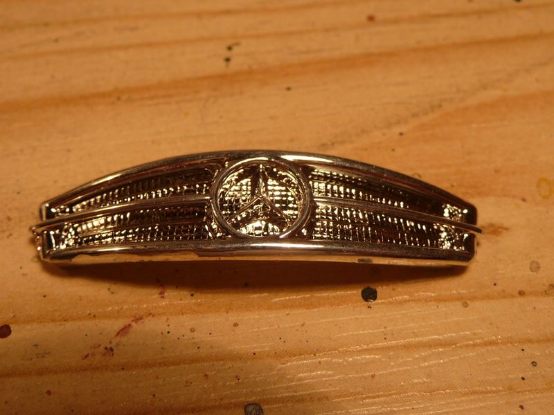

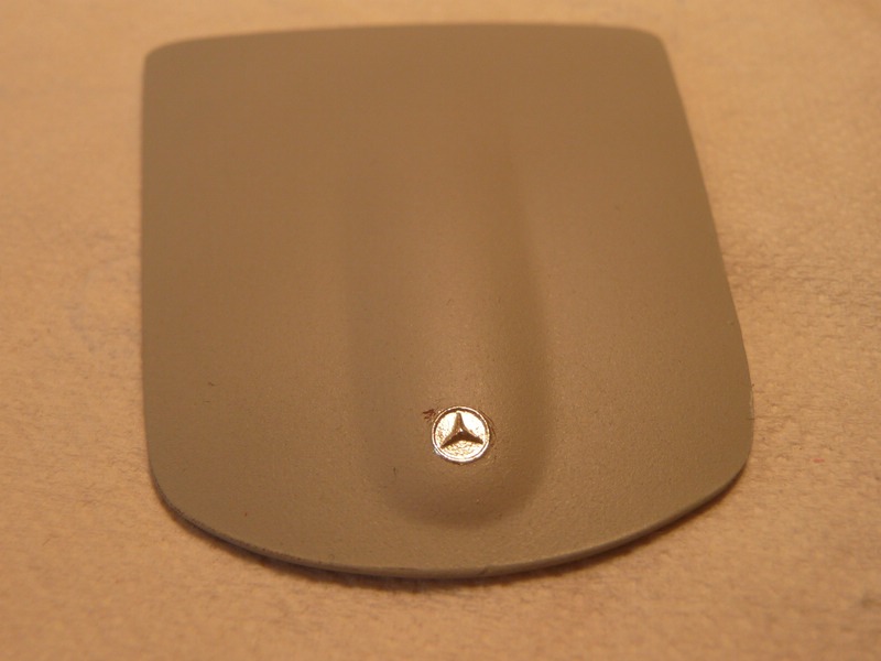

Schon Wahnsinn, mit was man seinen Abend so totschlagen kann: :!!
Aus dem hier ...
... wurde das hier ...
Klar dass ich da noch etwas säubern muss, aber den Mercedes-Stern habe ich schon mal sauber rübergerettet :thumbsup:
@Reserverad: Die wahren Künstler des Plastikhandwerks machen das meiste selber, denke ich mal. Ein scharfes Messer, etwas Plastiksheet, Bleistift, Lineal, Zirkel, und gut ist. Farbe drauf, und das schaut dann aus wie echt. Leute wie ich, die nicht so viel Talent besitzen, die wissen um die Bedeutung des Wortes "Dealer" ... :D

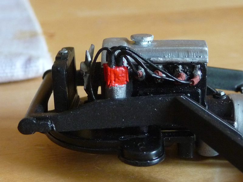

Weniger Begeisterung kommt bei dem mittlerweile 3. Verteiler auf. Die Messingdrähte wollen partout nicht kleben, also muss die Grundlage direkt am Verteilerkopf wieder Blumendraht sein, weiter oben geht es dann mit Messingdraht weiter. Aber langsam nervts! Ich hatte eigentlich gehofft den Motor heute an das Chassis bauen zu können, aber das Gefuzzel mit dem Draht und dem Sekundenkleber ist heute nicht meines ...

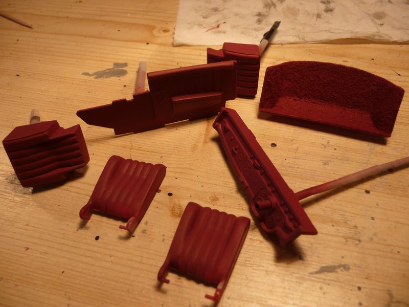

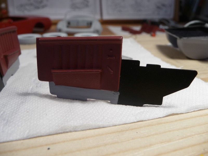

Was ist sonst noch passiert? Der Innenraum wurde lackiert, die Rückbank wurde auch noch mit Viskoseflocken beflockt.
Und aus einer Türinnenverkleidung ...
... wurde dann sowas hier:
Die untere Leiste ist ein Rundprofil, mit Edding bemalt, die obere Leiste ist BMF, Türöffner und Fensterkurbel sind Revell 90. Was unter der unteren Verkleidung glänzt ist Klebstoff, der wird nach dem Einbau nicht mehr zu sehen sein.

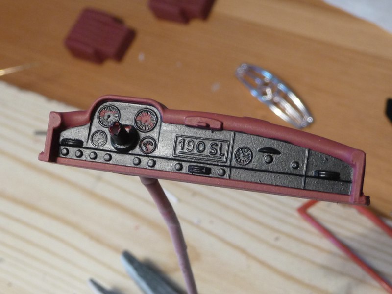

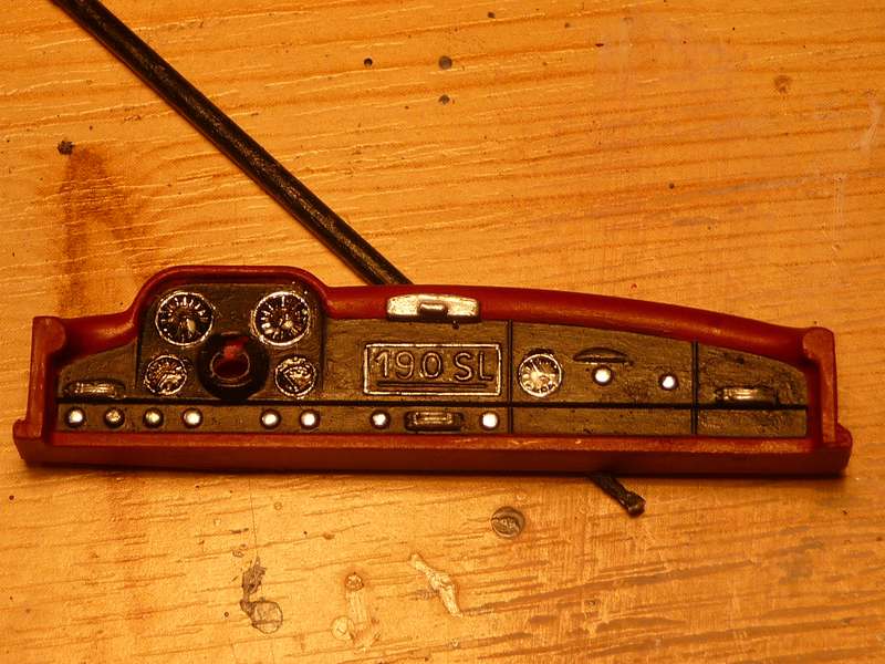

Weiter wurde das Armaturenbrett begonnen:

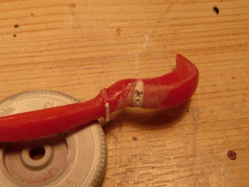

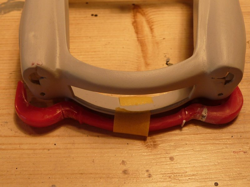

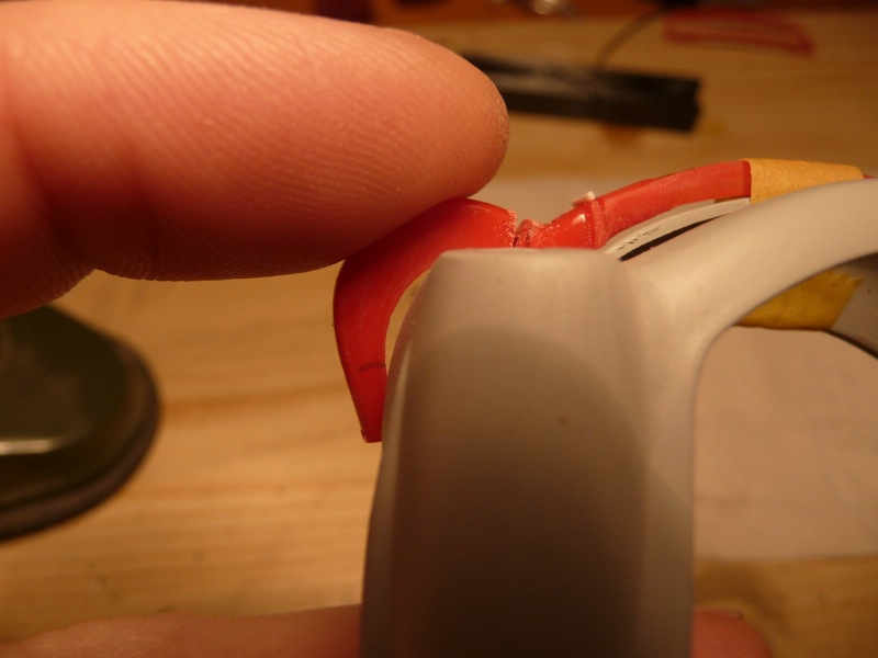

Und dann hab ich mich mal mit der vorderen Stoßstange auseinandergesetzt. Klar war, dass die Hörner zu groß sind und zu weit abstehen. Möglichkeit 1: Auf die Stoßstange verzichten. Nee, ich möchte eine Straßenversion haben. Möglichkeit 2: Schleifen. OK, aber da die Proportionen zu treffen und beide Hörner gleich groß zu gestalten erschien mir schwierig. Möglichkeit 3: Biegen :) Neben den Hörnern habe ich vorsichtig eingesägt und so quasi eine Falz erzeugt:
An dieser Falz kann ich dann vorsichtig nach innen biegen. So sollte das dann aussehen:
Rechtzeitig hab ich noch gemerkt, dass die Stoßstange zu lang(!) ist, das heißt ich hab die beiden seitlichen Teile gekürzt und zugefeilt. Dann hab ich die Stoßstange an der Karosserie anhaltend gebogen und Spachtelmasse in den Schlitz gepackt.
Ein Vergleich vorher nachher:
Linke Seite gebogen, rechte Seite original. Der Spachtel muss natürlich noch aufgefüllt werden, damit eine glatte Oberfläche entsteht, klaro. Als Hinterfestigung nehme ich Sekundenkleber, und zum Schluß überlege ich mir noch, ob eventuell etwas Metall-Mesh als Verstärkung nehme. Das hängt davon ab, wie stabil die Sache wird. SChaut auf jeden Fall schon mla besser aus als vorher. Und auf einigen meiner Vorlagebildern sind die Stoßstangen alles andere als zierlich. Von daher passt das dann schon.

Heute habe ich das Thema Verteiler (fast) beendet. Fast, weil da noch einiges an Ausbesserungen zu machen ist. Spaß hat es nicht wirklich gemacht, aber das Ergebnis ist denke ich in Ordnung. Bilder gibt es wenn die Ausbesserungen durch sind.
Ich möchte hier ausdrücklich dem Bernd Pfuscher danken, der mich heute auf den Pfad der Tugend zurück geholt hat und mich daran erinnert hat was alles geht. Bernd, nochmals ein dickes DANKE SCHÖN!!! :five: Es ging doch mit den zusätzlichen Bohrungen ...
Immerhin hasse ich es, Dinge mehrmals zu tun. Also z.B. einen Verteiler dreimal zu bauen :motz: Oder, wie aktuell, eine Corvette-Karosserie zum vierten Mal abzubeizen :gegen: :gegen: :gegen:

War doch klar, dass ich das Thema Verteiler endlich hinter mich bringen wollte :cracy:
Unter dem Makro schaut es zugegebenermaßen etwas gruselig aus, aber in echt ist es erträglich. Die dritte Zündkerze wollte überhaupt nicht halten, trotz mehrfacher(!) Überzeugungsversuche u.a. mit Sekundenkleber ;( Und genauso sieht es jetzt eben auch aus. Heute früh noch die letzten Ausbesserungen gemacht und ran das Chassis damit.
-> Schnauze voll von Verteilerköpfen und Zündkabeln :!!

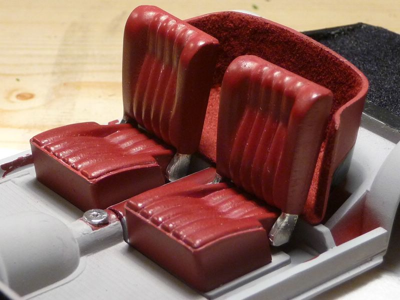

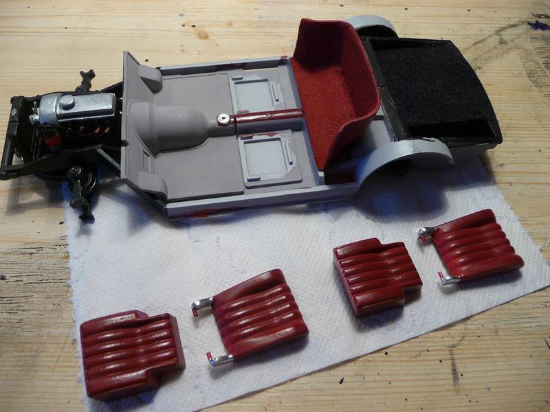

Kann es sein, dass man mit seiner eigenen Arbeit besonders kritisch ist? Baue ich wirklich so schlecht? Oder warum gefällt mir das, was ich eben beim Fotografieren noch ganz toll fand, nach der Rundumschau durch das Forum so gar nicht mehr?

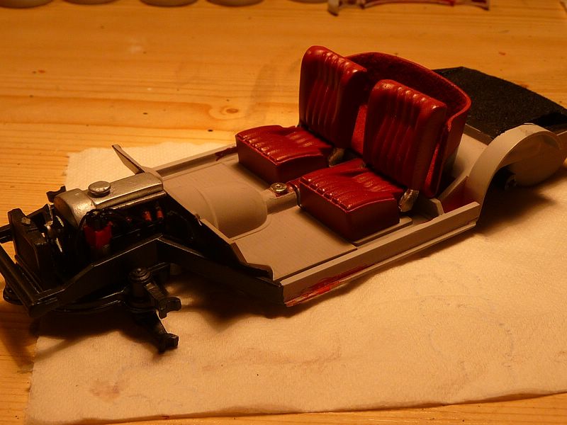

Zum Beispiel die Sitze. So schlecht schauen die im Original gar nicht aus. Lackiert wurden sie mit Red Scab von Citadel und anschließend mit Autopolitur poliert.
Die seitlichen Stützen wurden mit BMF belegt, damit sie genauso schön glänzen wie beim Original.
Und so schaut es dann im Ganzen aus:

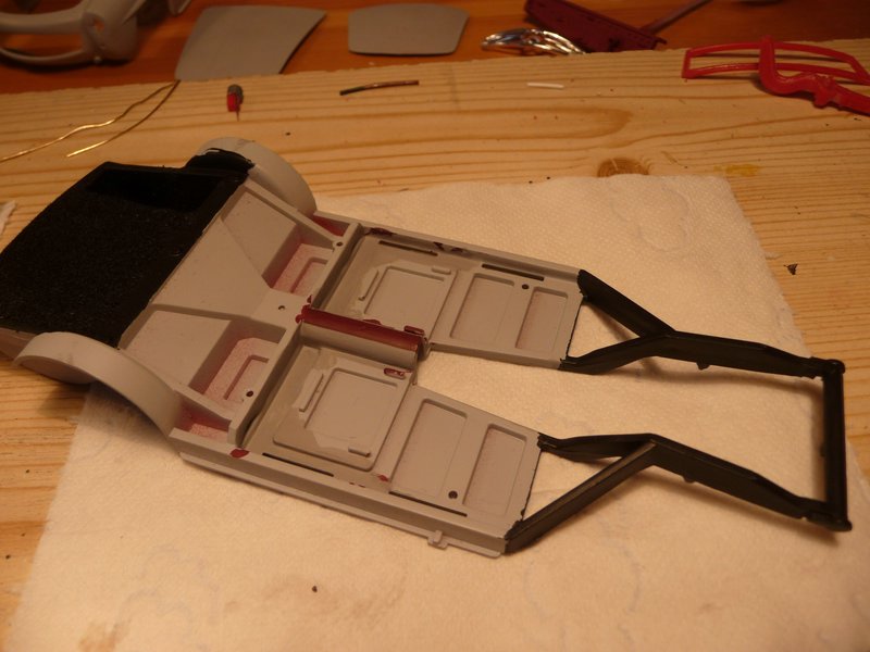

Wie man sieht ist die Rückbank auch endlich fertig und eingebaut. War etwas nervig, weil mir erst recht spät aufgefallen ist, dass man die Rückseite der Rückbank sehen wird: unten durch den Kofferraum (nicht schlimm - schwarz pinseln und gut) und oben vor der Hutablage (schlimm: da wird es deutlich zu sehen sein). Also musste ich nur für oben 2 mal die Airbrush auspacken. Sprühzeit etwa 20 Sekunden, Reinigungszeit ... na ja, wie immer halt :S

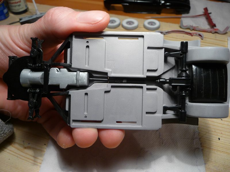

Eine Unterseite hat das Kerlchen natürlich auch, wenn auch nur eine recht rudimentäre.
Auf der rechten Seite ist der Tank den ich selber gebaut habe (richtiger: erweitert), und die mordsmäßige Vorderradaufhängung imponiert dem Techniker natürlich auch. Der Unterboden wurde mit Tamiya Sky Grey gepinselt.

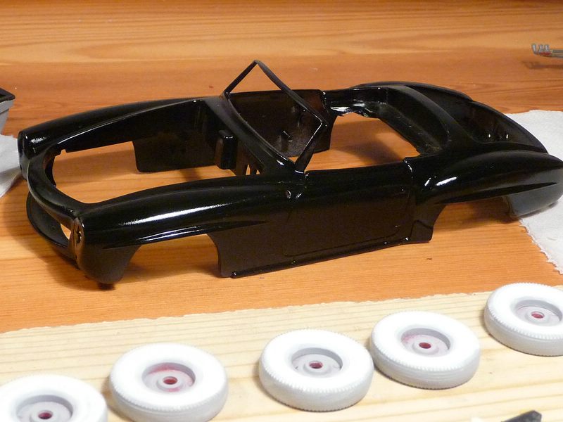

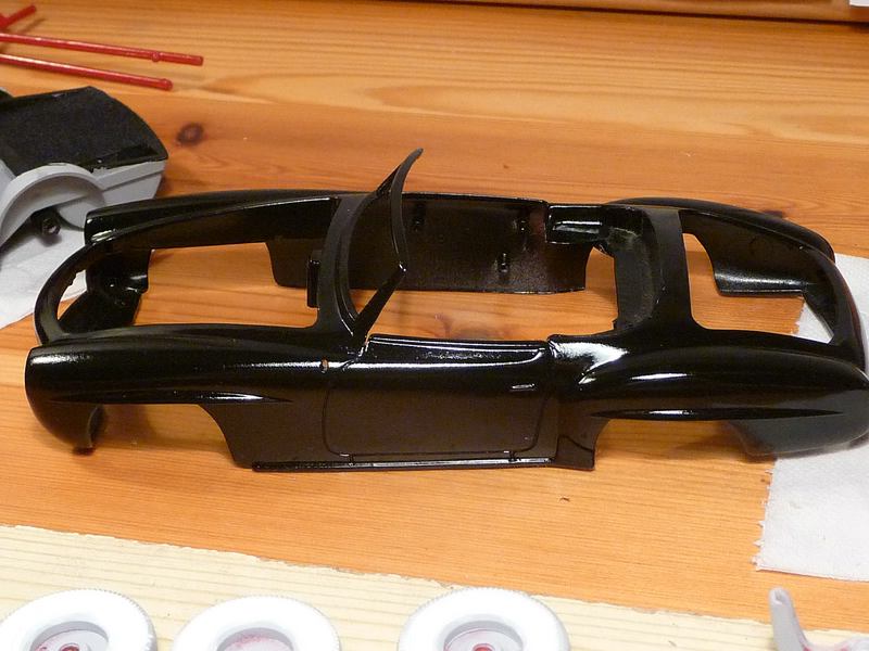

Tja, und dann hat die Karo den ersten Farbauftrag bekommen:
Mit dem Chrom wird der kleine rattenscharf, wetten? ^^ Na ja, so ein bißchen gefällt er mir ja doch ...

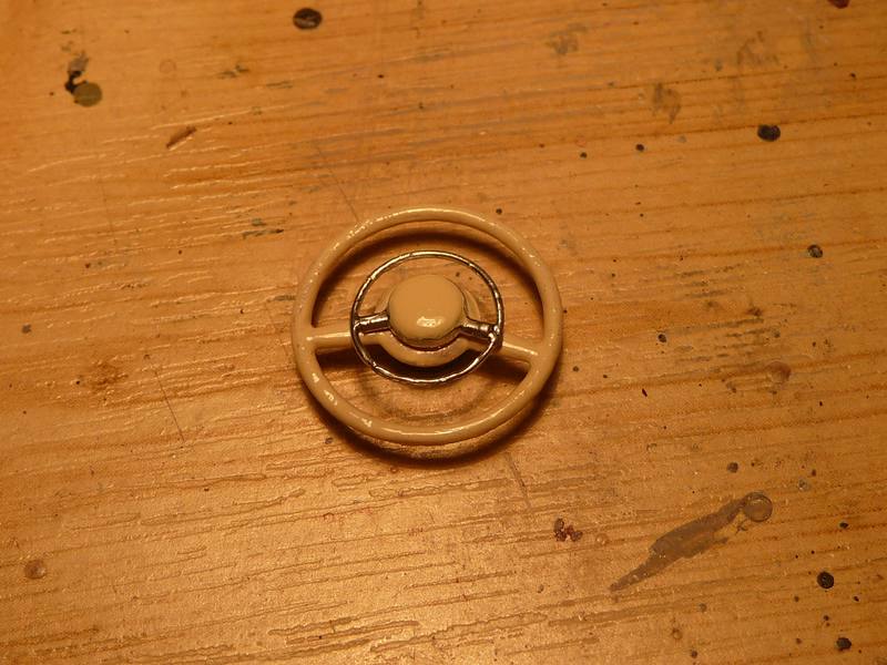

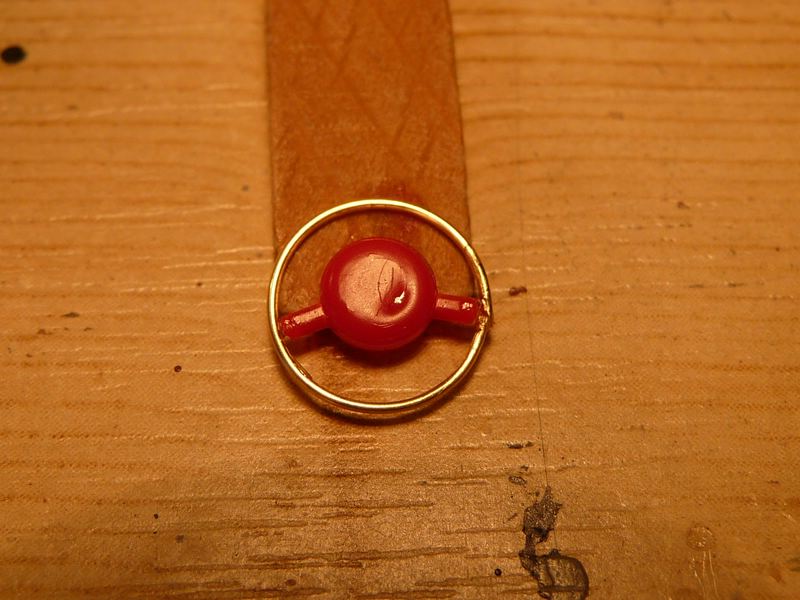

derweil der Lack so vor sich hin trocknet (und bis jetzt verflucht gut ausschaut), hab ich mich auch mal um andere Dinge gekümmert. Der Matze (dagmar_bumper) hat es vorgemacht, ich mach es nach - der Hupring geht ja wohl gar nicht ... :(

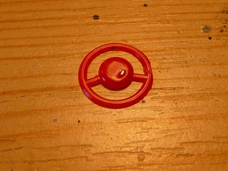

Das Kleine muss aufs Große ...
Also flugs ein wenig geschnippelt
Der Hupring mit seinem neuen Messingkleid ...
... und nach der Fertigstellung:
Das Messing wurde mit einem Edding lackiert, der Rest mehrmals mit Elfenbein bepinselt. Nicht so perfekt wie bei Matze, aber mir gefällts :D Bloß den Mercedes-Stern traue ich mich nicht, aus megafeinem Draht herzustellen. Ich befürchte damit mehr kaputt zu machen als was anderes. Lass ich lieber bleiben :S
Des weiteren hat der Innenraum seine endgültige Form erhalten, ...
... und das Armaturenbrett wurde fertiggestellt.
Dass das Schwarz recht rauh rüberkommt ist dem Makro geschuldet, in echt schaut das ziemlich gut aus. Zumal der Kleine ja kein Cabrio werden soll sondern sein Hardtop bekommt :rot: Da werden etwaige Ungenauigkeiten nicht mehr so auffallen. Hoffe ich ...
Aber irgendwie schiebe ich die unangenehmen Dinge noch vor mir her ... Stoßstangen, Auspuff, Weißwandreifen :pinch:
....und dann noch die Scheiben nicht zu vergessen... :huh:
Uli,
das sieht bisher gut aus - ich wiederhole mich wa? Der Hupenring - keine Frage - ist so eindeutig besser. Da muß ich doch glatt mal in meinen rein spickeln :rot:
Bleibt der Innenraum mit dem grauen Teppich? Ich meine, das ein rot abgestimmter besser aussehen würde. Meine Meinung ;) - Dein Modell :ok:
Ich bin echt schon auf das Ergebnis gespannt.

ich verneige mein Haupt vor Deinem Hupenring. Und das Du Dich auf mich beziehst, macht mich auch stolz, danke dafür :lieb: . Aber so geht Modellbau, man kuckt sich was von dem ab, man probiert was von dem aus, einfach schön, ich liebe das !
Weiter so.

Montag, 23. April 2012, 19:25
Tach,
@Dominik: das hier ist mein Referenzbild für den Fußboden:
Also nicht Teppich, sondern eher Fußmatte. Du bringst mich jetzt zwar ins Grübeln, aber ich müsste wahrscheinlich die Sitze und die Schaltung noch mal rausrupfen, und ich glaube es bleibt bei der Fußmatte :whistling:
@dagmar_bumper: Deine Modelle sind eine stete Quelle der Inspiration für mich. Kein Witz, allein die Lackierung Deines PU ... :sabber: :sabber: :sabber: Vom Rest ganz zu schweigen ...
Und außerdem war es tatsächlich ganz einfach :D

mit dem Teppich hätte ich nicht gedacht. Ich bin es eigentlich "gewohnt", das Mercedes es bei den SL immer farblich abgestimmt hatte. :pfeif:
Dann hab ich mal nix gesagt :pfeif: :rot: Ändere da blos nix!
