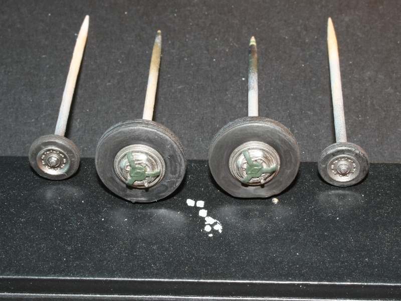

Weiter gehts mit der F-100. Heute hab ich den Spalt zwischen Rumpf und Nase mit Sheet aufgefüllt.
Danach wurde der Rumpf erstmal zum durchtrocknen zur Seite gelegt und das Fahrwerk in Angriff genommen.

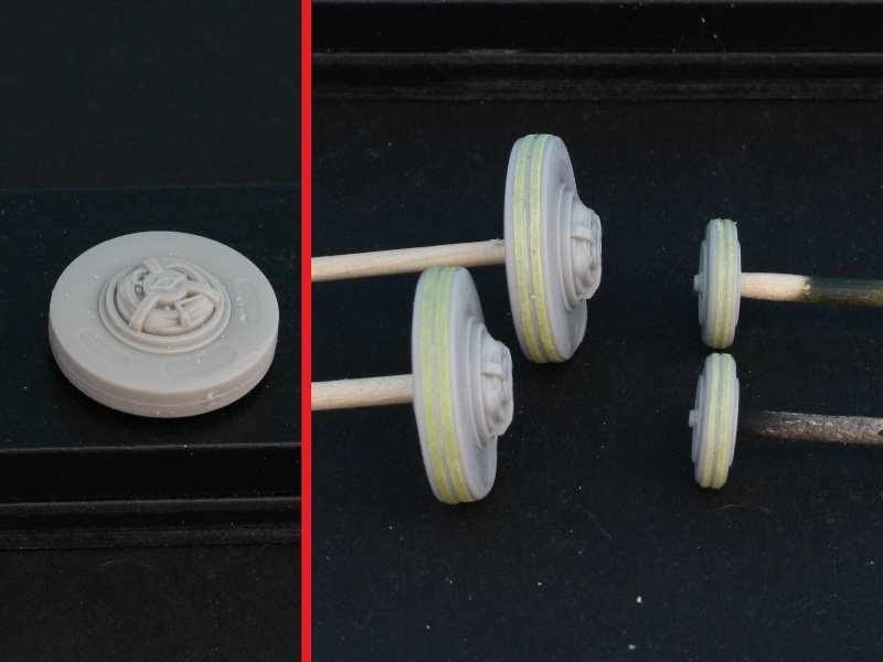

Die Reifen wurden nach dem Verkleben ihres angegossenen Profils entledigt, das wurde danach mit Klebeband wieder aufgebaut.

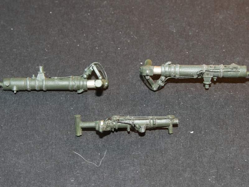

An den Ffahrwerksbeinen habe ich die angegossenen Leitungen und Seilzüge ersetzt.
...und jetzt das Ganze in Farbe.
Ich hoffe euch gefällts, wenn nicht dann raus mit der Sprache :!! :D

Freitag, 16. März 2012, 00:06
Hi Daniel
:ok: der " Alte Trick " mit tamiya Tape die Profile der Reifen wieder Herzustellen kommt immer noch am Besten. Schöne Details auch am Fahrwerksbein Aber........sag mal was sind das für " Vertiefungen " an den Flanken der Räder??? Muß das so ? :nixweis:
Vg Uwe

Freitag, 16. März 2012, 07:57
Hi Uwe.
Die Vertiefungen hab ich auf Vorbildfotos auch gesehen, sind normalerweise noch Reifenbeschriftungen drinnen, die hat Trumpeter aber genauso weggelassen wie die Good Year Schriftzüge.
Freitag, 16. März 2012, 08:50
sauber gemacht bisher. Die Reifen sehen sehr gut aus, auch die Verdrahtung des Fahrwerks passt :ok:
Gregor
Freitag, 16. März 2012, 19:19
Hallo Daniel
ach so alles klar :ok: ...ich hab,s Vermutet, war mir aber nicht Sicher .
Vg Uwe

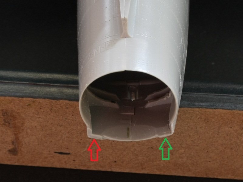

Nun bin ich gerade dabei eine neue Nozzle zu schnitzen, da mit meiner Umrüstung der Flächenenden das Resinteil zeitlich nichtmehr an die Maschine paßt. Bilder davon gibts erst wenn ich Erfolge dabei verbuchen kann :D

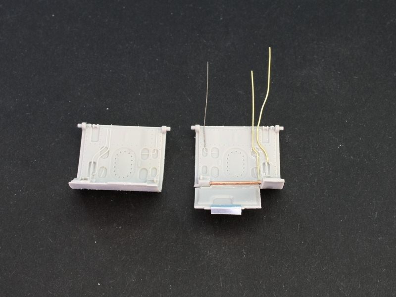

Nachdem es zum Thema Nozzle noch nichts Vorzeigbares gibt, hab ich ein wenig an den Hauptfahrwerksklappen Hand angelegt. Ansich sind die Teile sehr schön detailiert, leider aber nur in geschlossener Position baubar, was für meine abgestellte Maschine aber falsch ist.
Daher habe ich den äußeren/unteren Teil der Klappe abgetrennt und mit ein paar Verfeinerungen in geöffneter Position wieder angeklebt.
Die abstehenden Leitungen werden bei der Endmontage gekürzt und in den Fahrwerksschacht eingeklebt.

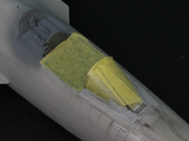

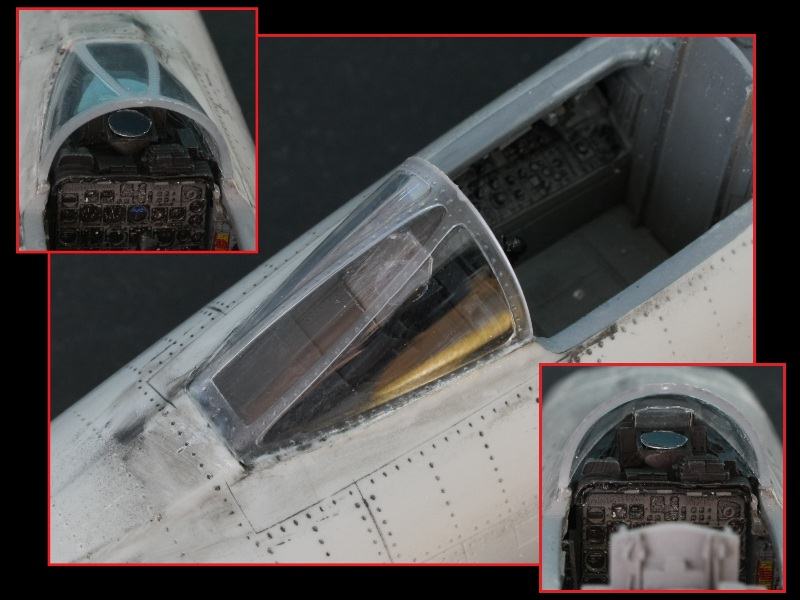

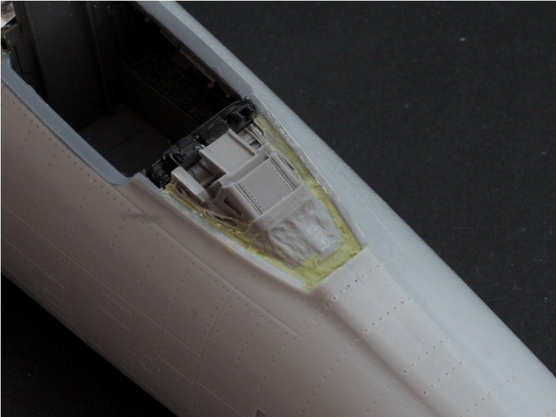

ImCockpit habe ich die Instrumentenabdeckung aus dem Aires-Satz eingeklebt, den Spalt der rundherum blieb habe ich mit Milliput verschlossen und versucht die Struktur des Resinteils ein wenig nach zuahmen, viel sieht man vom Milliput nach der Montage der Scheibe aber ohnehin nicht mehr.
Hinter dem Sitz habe ich auf das Resinteil verzichtet, da es leider um ein gutes Stück zu klein ist, daher wurde das Bausatzteil mit Fragmenten des Resinteils etwas aufgewertet.
Da ich im Zuge des Triebwerknozzleumbaus das gesamte Resintriebwerk nochmals demontiert habe, wurden auch gleich die Hinterkanten des Rumpfes dünner geschliffen, was besonders an den unteren Ecken ins Auge fällt.
Bis zum nächsten Mal... :wink:

Wie in letzter Zeit schon Standard, hab ich wieder nur eine "Kleinigkeit" weitergebracht, allerdings hat auch diese ganz schön Zeit gekostet.

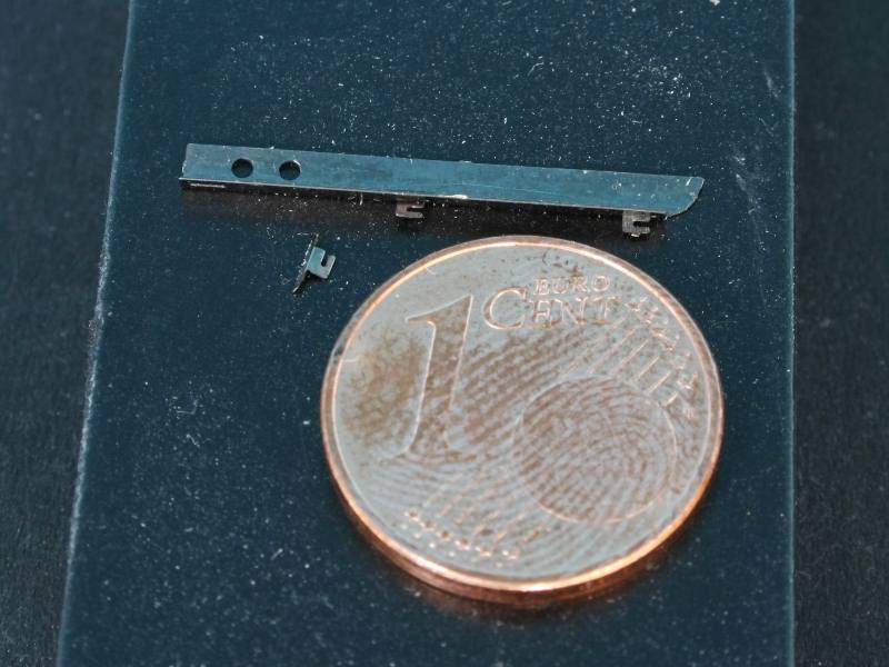

Die dem Cockpit beiligenden Ätzteile für den Haubenrahmen waren etwas kompliziert zu verarbeiten, da die Haube an den Innenseiten leicht gewölbt ist.
Nach einer guten Stunde Arbeit waren beide Seiten und der Rahmen vorne an ihrem Platz.
Auch die Frontscheibe paßte nicht 100%ig, sie war etwas schmäler als der Rumpf und wurde mit Sekundenkleber fixiert, der Übergang vom Klarsichtteil zum Rumpf wird noch gespachtelt.
Leider hab ich von der fertigen Instrumentenabdeckung inkl. HUD vorher keine Bilder gemacht, aber ein wenig erkennt man auch so :rolleyes:

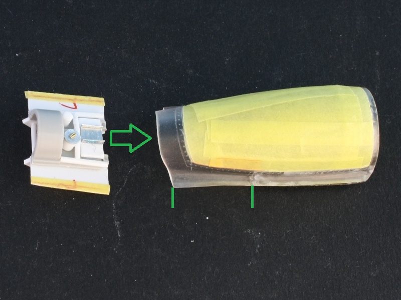

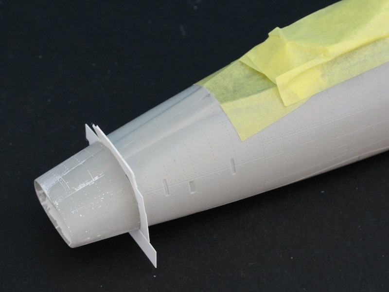

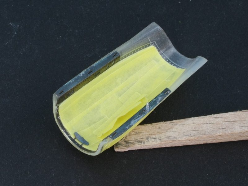

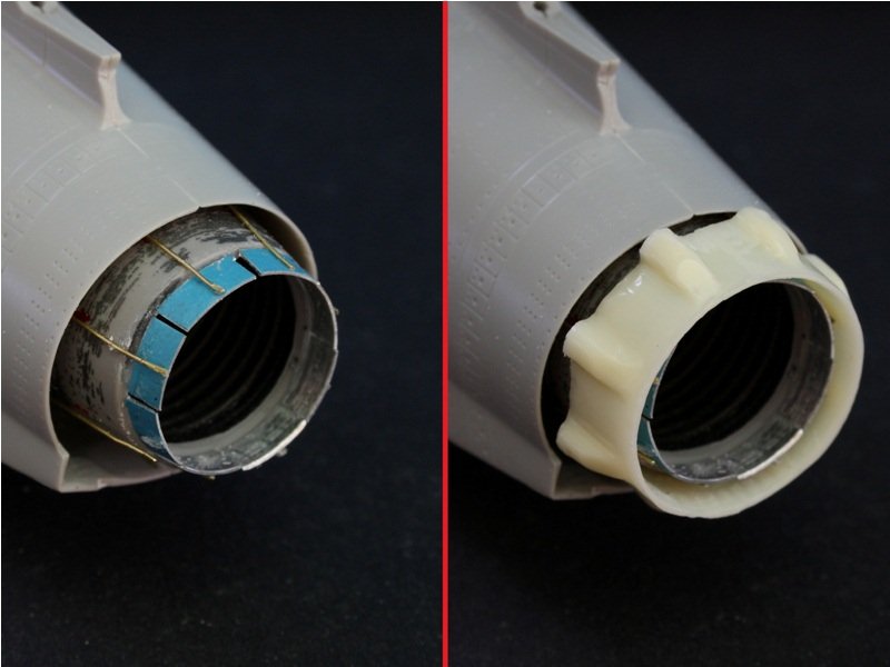

Auch beim Umbau der Nozzle habe ich jetzt halbwegs Vorzeigbares zustande gebracht. Hier mal die ersten Schritte in einem Bild zusammen gefaßt.
Danach wurde abgeformt.
Das Ergebnis, ein wenig Nacharbeit ist noch zumachen, der Boden wird noch entfernt und die Oberfläche etwas feingeschliffen.
Soweit für heute, hoffe es gefällt.

Aber warum hast du Metallfolie über den Rohling gezogen ? Hat das was mit dem Gießen zu tun, damit sich das lösen läßt ?
Und könntest du kurz mal sagen, welchers Material du zum Abformen genau verwendest. Welches Silikon und welche Gießmasse.

Zum Thema Bleifolie über dem Rohling hier mal ein Link zum Vorbild.
Ich wollte eigentlich die Nozzle in dem Zusatand lassen, hab die Folie aber leider nicht in einem Stück drüber bekommen. Also hab ich die Stoßstellen mit Sekundenkleber verschlossen und etwas geschliffen, da das aber die Optik natürlich zunichte gemacht hat, hab ich mich fürs Abgießen und spätere Lackieren mit Alclad entschieden.
Silikon und Gießharz nehm ich von Breddermann, unter Gießharze, das PUR(Resin)-Gießharz und unter Silikonabformmaßen das additionsvernetzende Silikon.

Die Nozzle hat ein Innenleben aus 0,3mm starkem Alublech und ebenso dickem Messingdraht erhalten, etwas vereinfacht zwar, aber ich glaube ausreichend. Nicht am schiefen Eindruck stören, ist alles nur lose zusammengesteckt.
Hier das ganze in lackiertem Zustand, Alclad Burnt Iron innen und Alclad Stainless Steel außen. Event. geh ich da nochmal mit einer Schicht drüber, schaut auf dem Foto jetzt ziemlich fleckig aus :motz:

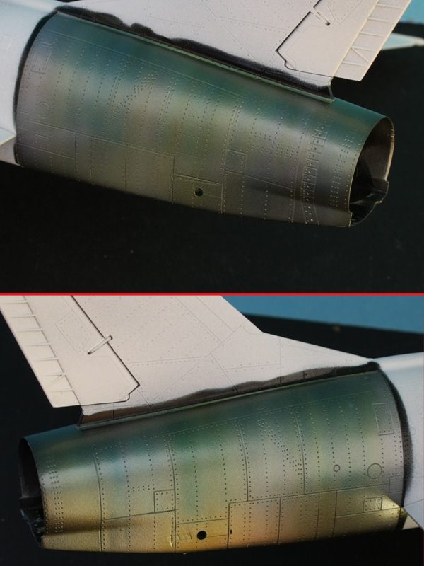

Der Heckbereich bekam zuerst einen Überzug mit Alclad Aluminium und dann verschiedene lasierende Überzüge mit Tamiya-Clear-Farben. Da das ganze späternur noch partziell unter der Lackierung hervor schauen wird, bin ich mit meinem ersten Versuch ganz zufrieden.
Hier nochmal mit Blitz.
Die verwendeten Farben.
Bis demnächst :wink:
