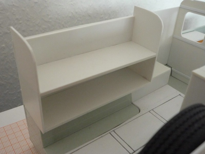

Uli: :du: , da ist kein Regal verbaut. Falls Du das meinst :

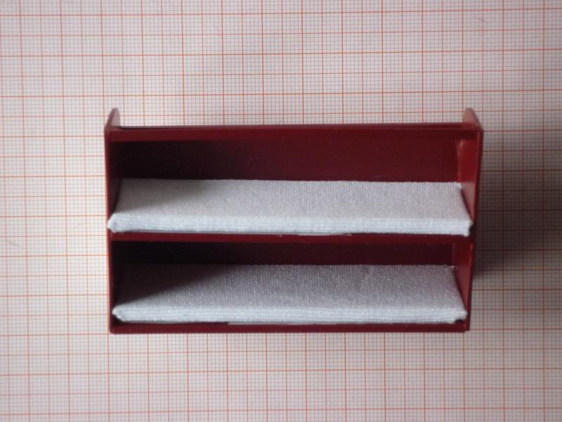

das ist das Etagenbett. Erstmal nur das Grundgerüst. Das Bettzeug wird erst ergänzt wenn das Bett lackiert ist. Zum Sichtschutz wird auch noch ein Vorhang bzw zwei Vorhänge angebracht.

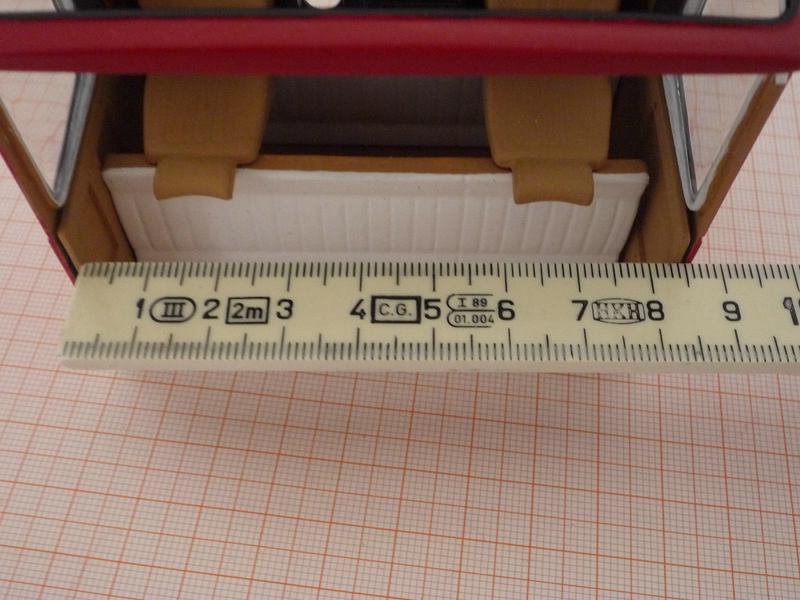

Knappe Koje ... dagegen wirkt ein U-Boot fast schon großzügig ...
vielleicht täuscht das auch nur ... halt doch mal ein Lineal daneben ...
und wenn da noch ne Matratze reinkommt .... ?

Bettengrösse
Hallo Markus

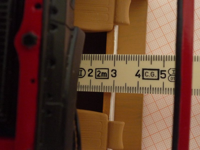

Ich habe mal den Innenraum des Schlafabteiles nachgemessen :
Abmessung: 25 mm - 22 mm - 82 mm. Würde einer Originalgrösse von 60 cm - 53 cm - 196 cm entsprechen, wobei die Höhe noch etwas reduziert wird durch die noch einzubauende Matratze.
Zum Vergleich habe ich auch mal das Schlafzimmer vom Scania vermessen den ich ja auch in Arbeit habe und bei dem ich die Abmessungen übernommen habe. Gut, das er noch keine Frontscheibe hat :
Abmessung hier: 25 mm - 26 mm - 82 mm.
Länge und Breite ist also gleich, nur die Höhe zum oberen Bett ist höher. Da die Gesamthöhe beim BDT durch das Dach vorgegeben ist kann ich dort nur einen etwas beengten Bewegungsraum anbieten. Aber auch beim Original war die Höhe beschränkt auf den Raum zwischen Radkasten und Dach :2. Was nett' is', is' nett.
Grüsse - Bernd :wink:
Mittwoch, 11. April 2012, 16:44
Danke Bernd
ich hatte schon angenommen, daß Du realistische Maße verwendet hast ...
wirkte im Photo ohne Vergleich halt etwas niedrig ...
mit Vorhängen bestimmt eine heimelige Kemenate .... LOL
( entspricht so ganz nebenbei dem durchschnittlichen Sargmaß ... nicht zur Strafe ... nur zur Übung )

Etwas niedrig ...
So isses. Da haben sich die Jungs früher bestimmt öffters mal eine Beule zugezogen. +/- 50 cm Höhe ist wirklich nicht viel. Wenigstens konnte man ausgestreckt ein Nickerchen machen.
Die Originalabmessungen sind mir allerdings nicht bekannt. Die Höhe und Breite konnte ich gut erahnen und die Länge musste ich anhand des Scania-Bettes abnehmen.
Hier mal Das Etagenbett wie es aktuell auf der anderen Seite verbaut ist da der BDT ja nun ein 4-Bett Schlafzimmer hat. Man kann gut erkennen das es etwas breiter als der Radkasten ist und auf mein Modell übertragen habe ich eine Breite von 25 mm ermittelt und die Gesamthöhe ist ja vorgegeben durch die Dachhöhe wie ich bereits Gestern mitgeteilt hatte :
Luxus sieht anders aus finde ich.

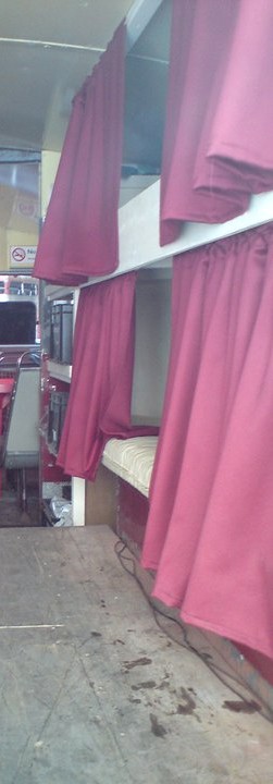

So langsam, Stück für Stück, geht mein BDT in Richtung Fertigstellung. Das wird aber noch einige Zeit beanspruchen, aber ich denke mal von Update zu Update sieht man doch schon einen Fortschritt.
In den letzten Tagen habe ich für das Etagenbett die Matratzen angefertigt und frisch bezogen :
Fehlen nur noch die Vorhänge.

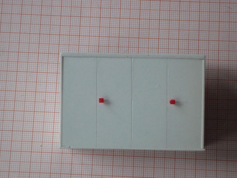

Mein Lösungsansatz mit dem Schrank hat mir nicht richtig zugesagt und ich habe mich mit der endgültigen Umsetzung des Designs schwergetan. Ich habe nun, da es mir nicht möglich war ein Bild zu erhalten wo der Schrank komplett zu sehen ist, für den Schrank das Design 08/15 verwendet. Rein zweckmässig, nur mit Drehgriffen zur verriegelung damit die Türen während der Fahrt nicht aufspringen.
Aus meiner Restekiste habe ich eine Ersatzrad-Felge entnommen und für diese einen Halter angefertigt damit später das Reserverad an der Wand befestigt werden kann. Es ist zwar keine Felge von einem Routemaster, aber egal, ich möchte nicht extra dafür eine Felge bei Revell ordern da nach der Fertigstellung die Felge nur schwer einzusehen sein wird.
Diese zwei Einheiten werde ich morgen in Farbe tauchen und dann kann ich die Teile befestigen.
Nun noch zum Abschluss Bilder vom Innenraum wie er zur Zeit aussieht:

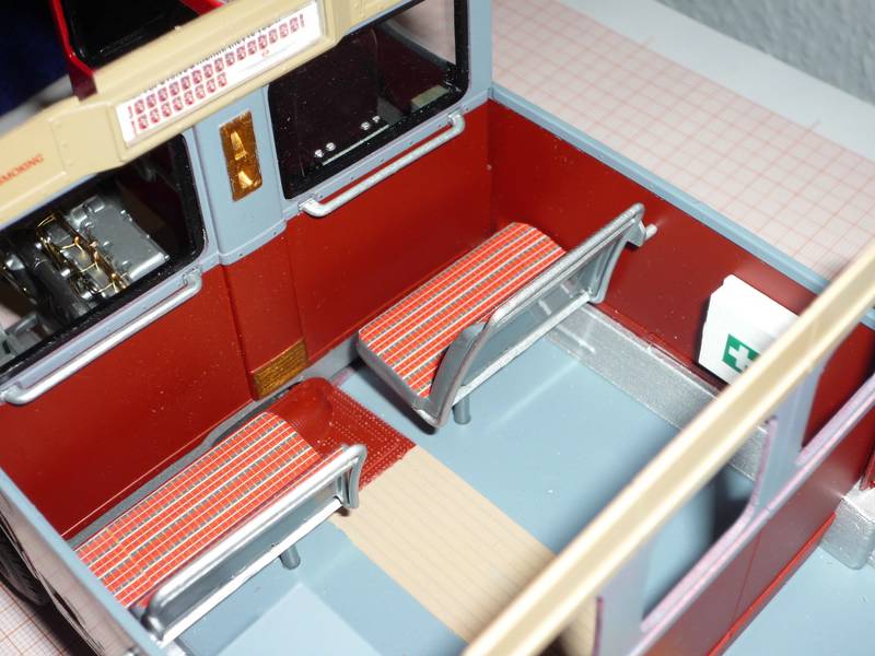

Und auch hier die rechte Seite mit der Sitzbank und, um den Raum etwas aufzufüllen, habe ich einen Verbandskasten angeschraubt fall's sich mal jemand beim Sandwich schmieren verletzt. Sicher ist sicher :
Beim beziehen der Sitzbänke musste ich feststellen das Revell nur Decals für diese Ausführung mitgeliefert hat :
Bei 'meinem' RM66 sind allerdings Sitzbänke mit diesem Design eingebaut :
Da ich ja genügend Decals überhabe habe ich pro Sitzbank zwei Decals benutzt. Allerdings wollten die nicht auf den Seiten haften bleiben und so habe ich diese im chicen Grau wie die Rückseite der Bänke farblich behandelt. Bin halt ein Pfuscher. :
Nicht 100% Original, aber ich denke mal durchaus akzeptabel.

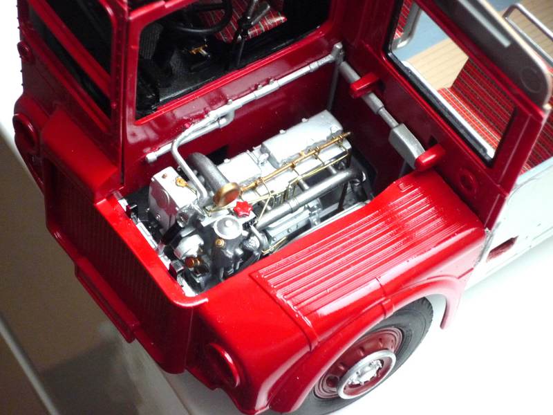

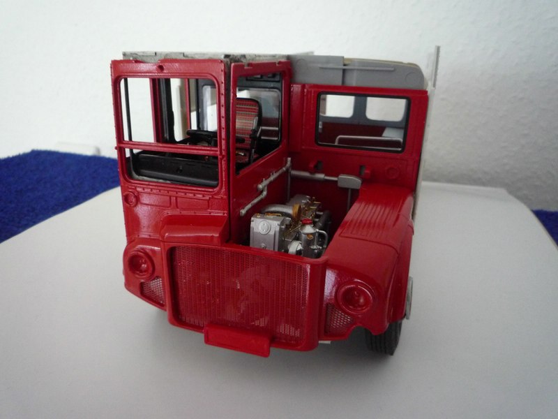

Nun noch ein Bild wie sich der Motor im Motorraum macht :
Und zum Schluss noch ein Überblick über das Gesamtkunstwerk :

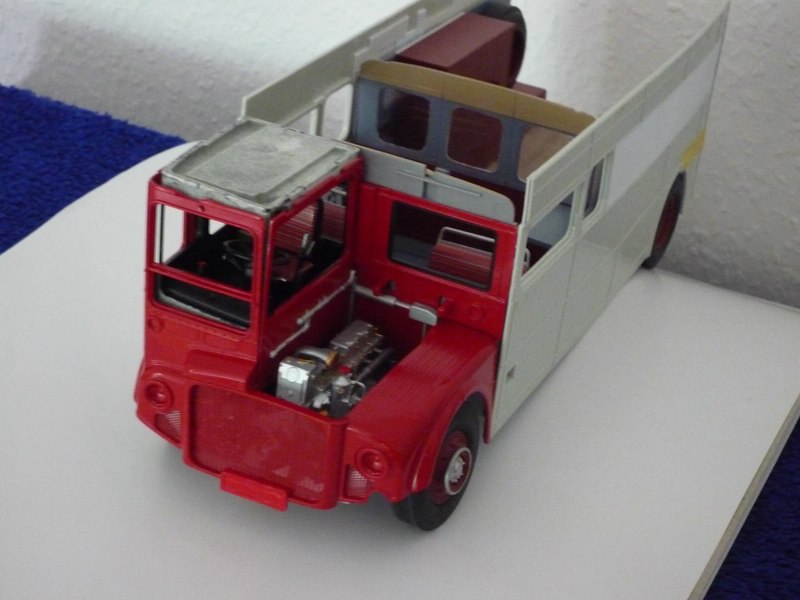

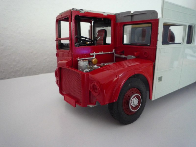

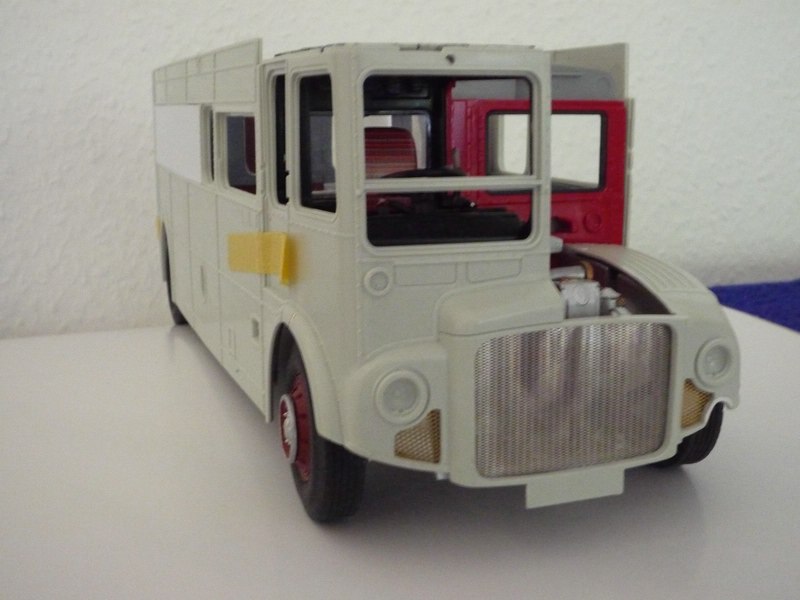

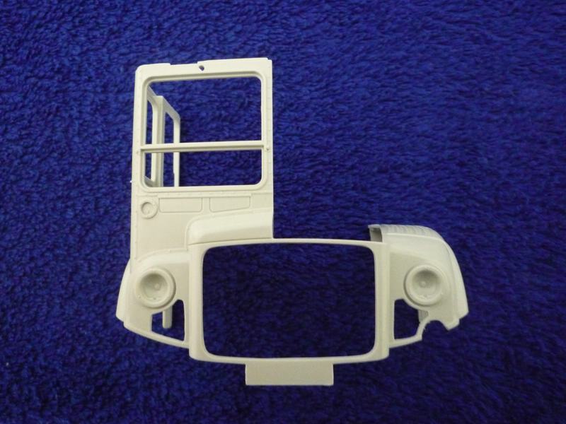

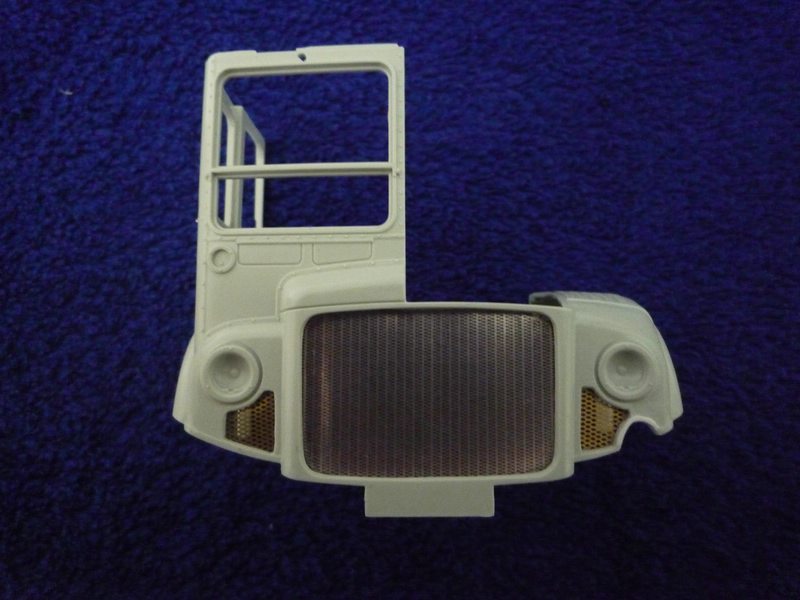

Was in letzer Zeit geschah: Der Bernie durfte das Krankenhaus verlassen und hat sich um auf andere Gedanken zu kommen wieder gleich auf den Routemaster gestürzt.
Plan war an der Front den Kühlergrill und die Öffnungen an den Radabdeckungen vorzunehmen. Und was muss ich da sehen ? Ein Riss ! Gar nicht schön. Der ist mir damals nach der Besichtigung der Bausatzteile gar nicht aufgefallen. :idee: Also stell' ich mir die Frage ob ich das reparieren kann oder besser gleich ein Ersatzteil bestelle. Ich habe mich erstmal für eine Reparatur entschieden. Den Riss habe ich aufgesägt und mit einer 0,75 mm platte wieder verschlossen und beigespachtelt. Mein Gefühl sagt mir das die Operation gelungen ist.
Nach dem aushärten wurden die Öffnungen an der Front angefertigt und gestern abend vergittert. Vorhin hab' ich gleich mal die Teile zur Probe zusammengesetzt um mir mein Werk zu betrachten.
Hier mal die Bilder, zuerst der Riss:
Einmal die Öffnungen frisch geflext und einmal neu vergittert:
Und nun der Probebau mit der Flickstelle:
Und nun noch mal alles von vorne:
Schaut akzeptabel aus wie ich finde, oder was meint Ihr ?

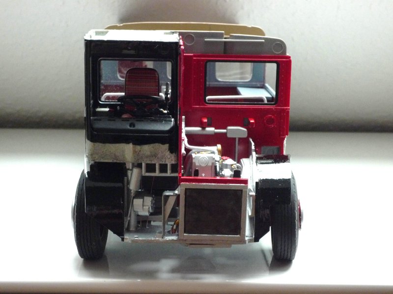

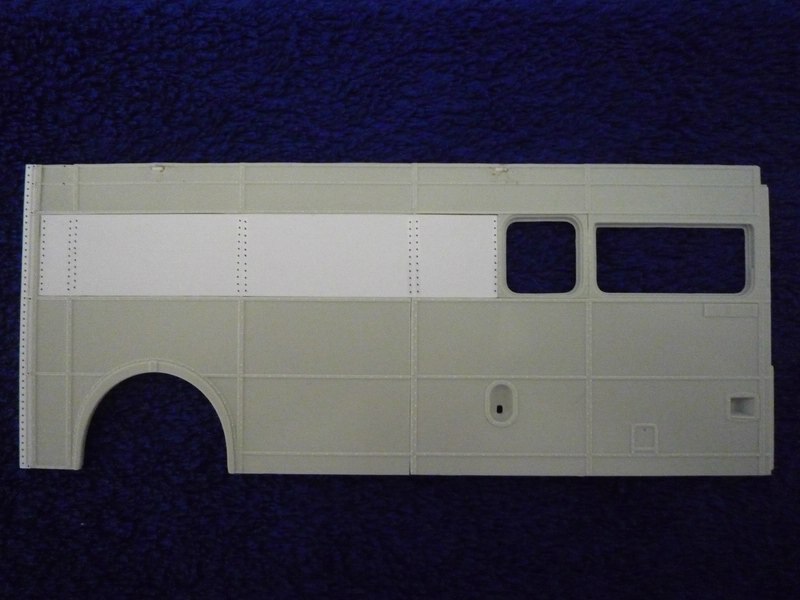

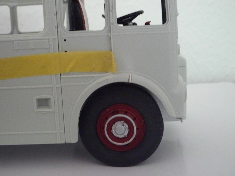

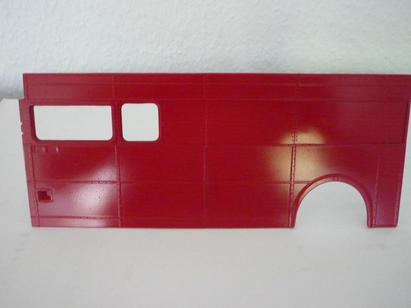

Wie bereits angekündigt ist das Frontteil errötet und gerade eben hab' ich die Seitenteile genietet.
Hier mal die Bilder vom etwas Rotem BDT :
Und noch die geänderten Seitenteile :
War ja ganz leicht aufzubringen. Sind ja Decals, aber schon mit dünnem Trägerfilm.
Nun dürfen die erst mal schön trocknen bevor's an lackieren geht. Als nächstes werde ich mich um den Kühler kümmern und den Raum unter der Fahrerkabine etwas auffüllen. Mehr wird nächste Woche wohl nicht passieren.

[..] War ja ganz leicht aufzubringen. Sind ja Decals, aber schon mit dünnem Trägerfilm. [...]
Die Nieten? Sind die Nieten vorgebohrt oder Decals? :hey: Kapier ich nicht. Sollten Nieten nicht erhaben sein?
Sonntag, 17. Juni 2012, 17:41
Hallo Dominik
Geplant hatte ich zu bohren und die Nieten einzeln einzusetzen. Nachdem ich den Tip bekommen habe das es von 'Archer' Resin-Nieten auf Decal-Folie gibt hab' ich mir dort einen Satz besorgt und hier verwendet. Die Nieten sind erhaben und ich hoffe das man es nach dem lackieren noch sehen kann. Fall's die doch zu flach sind und nicht richtig erkennbar sind werd' ich die Decal-Nieten als Fehlinvestion abschreiben und wie erst geplant jede Niete einzeln einsetzen.
Bei einem Preis von knapp 16 € pro Decalbogen sollten die aber Qualität abliefern. Ich lass' mich mal überraschen.
Beiträge: 9 197
Sonntag, 17. Juni 2012, 17:48
Ah so! Jetzt gibt das Sinn. Da bin ich mal auf das Ergebnis nach dem Lackieren gespannt.
Resinnieten unter Decalpapier...was es alles gibt... :ok:

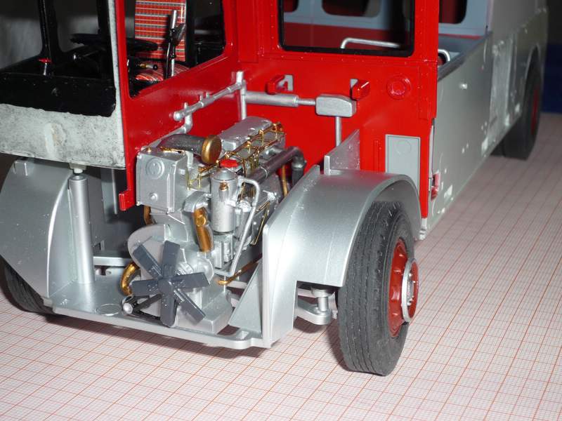

Letzte Woche habe ich dem BDT zu seinem Kühler verholfen. Dazu hab' ich den Bausatzkühler gekürzt und mit einen neuen Rahmen versehen. Auch wurde der Freiraum unter der Fahrerkabine etwas gefüllt. Ein paar Kabel ohne Sinn und Zweck sowie ein paar Teile die ich der Restekiste entnommen habe. Beim Original sind da zwar mehr Teile verbaut, aber durch den Kühlergrill bei meinem Modell schon arg verdeckt so das ich da nicht so viel einbauen muss. Auch habe ich den Kühler an den Wasserkreislauf angeschlossen und so ist der Motorraum fertig.
Oder hab' ich was vergessen ? Sachdienliche Hinweise erbeten.
Dann war da noch die Sache mit den Seitenteilen.
Und ich muss sagen die Resin-Nieten gefallen mir sehr ;( . Gut, sind leichter anzubringen als Stück für Stück einzeln einzukleben. Aber ganz überzeugt mich das Ergebnis doch nicht so sehr. Im Vergleich zu den vorhandenen Bausatz Nieten fallen die Resin-Nieten vom aussehen und der Grösse zurück. Und obwohl die Trägerfolie recht dünn ist ist sie unter dem Lack erkennbar.
Die nun roten Seitenteile :
Wie man sieht nicht optimal. Aber ich glaube ich werd's so lassen.
Beiträge: 11 438
Sonntag, 24. Juni 2012, 15:56
Hallo Bernd. :wink:
Das ist doch in Ordnung mit dem Kühler. :ok:
Außer den Leuten die sich mit dem Bus beschäftigt haben, wird da bestimmt keinem auffallen, daß der nicht 100% dem Original entspricht.
Es ist zwar etwas schade das die neuen Nieten reihen nicht genau denen vom Modell entsprechen, aber ich könnte mir Vorstellen das die nach einem Umbau auch nicht genau Identisch aussehen.
Ich würde da auch nichts mehr dran Ändern. :(
Gruß Micha.

:wink: Servus Bernd
Ich würde auch nichts mehr ändern. Nebenbei wurde dieses Fahrzeug ja vom Betrieb umgebaut, da fällt es doch noch weniger auf - oder? Für meinen Teil ist es TOP gebaut.
:five: Grüsse
da Hatti :ok:
