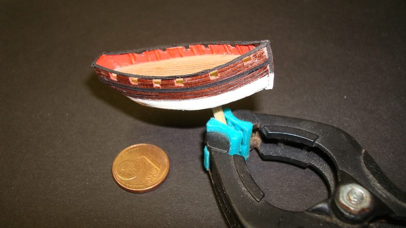

So, hier noch wie versprochen, ein Bild.
Wartet nur bis es seine Bewaffnung hat. Dann ist Schluß mit süß und niedlich. :bang:
Grüße McKay

Einen Kutter in 1:350, in Handarbeit!! Bin begeistert von der Idee :ok: .
Dein Rumpf sieht Klasse aus, da freu ich mich schon auf Bewaffnung, Ausrüstung und Takelage.

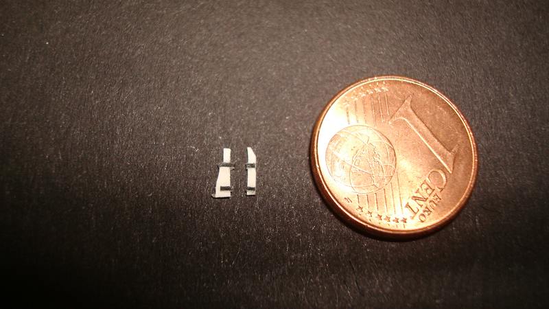

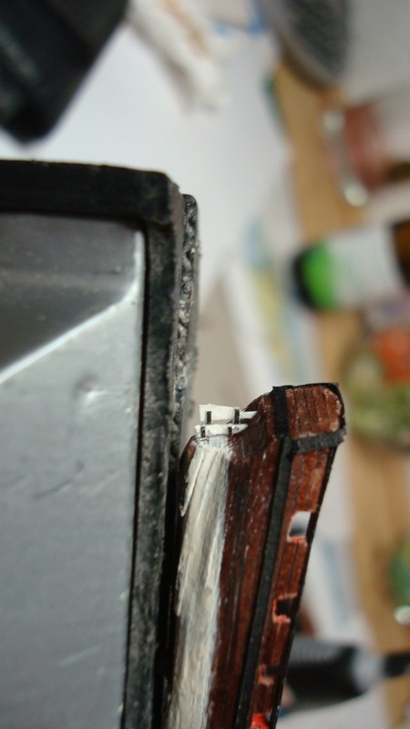

Hallo, Liebe Modellbauer!
Heute habe ich mich mal an das Ruder gemacht. Ziel war, das Ruder mit den Scharnieren darzustellen, die es am Achtersteven halten. War eine schöne Fummelei.
Als ich dann den Achtersteven ankleben wollte, flog der natürlich weg und war auch nicht mehr zu finden. Also das gleiche noch einmal von vorn. Diesmal mit erhöhter Vorsicht. Und es hat geklappt. Ich nehme an, das ist den meisten von uns auch schon mal passiert.
Die Kamera ist wieder mal gnadenlos. Da muß ich wohl noch mal drübergehen.
Bis später
LG McKay.

Und ich dachte immer, meine Teile seien klein...Das ist ja schon fast Nanobereich. Aber der Detailreichtum macht richtig was her. Großartig! :ok: :ok:

Sauber hinbekommen mit nur einmal wegfliegen lassen! :ok:

sieht doch gut aus! in dieser Größe geht es kaum anders oder besser :)
- Kameras sind da halt fies mit dem Zoom :)

Wo bekommt ihr immer diese 1 Cent Stücke in den riesen Größen her. Ich habe letztens in der Bank mal danach gefragt, aber die hielten mich alle für Irre und wollten schon den Sicherheitsdienst holen...
Großartig, was du in dem Maßstab zauberst. Wenn ich dann nochmal lesen sollte, das diverse Dinge in 1:100 nicht machbar sind, werde ich mal auf deinen Baubericht hinweisen, das es auch noch kleiner möglich ist....

Du arbeitest per Zufall nicht in der Mikrochirurgie oder so ? :D Das Ruder mit den Achtersteven, in der Grösse, ist ja sowas von der Hammer. :ok: :ok: :ok:
Wieviele Valium muss man da schlucken, um das auf die Reihe zu kriegen ? Auf alle Fälle habe ich sehr grossen :respekt: vor deinen Mikrochirurgiebaukünsten.

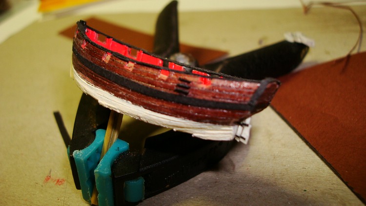

So, nachdem ich jetzt längere Zeit durch Abwesenheit geglänzt habe, melde ich mich mit einem kleinen Baufortschritt zurück.
Ich habe die Stufen, mit deren Hilfe man die Bordwand von außen erklimmen kann, in Angriff genommen. Auch die habe ich aus Karton gefertigt. Zuerst hatte ich einen Streifen geschnitten,
der so breit war wie die Stufen tief sein sollten und dann davon die einzelnen Stufen geschnitten. Dann wollte ich sie einzeln an die Bordwand kleben. Bei der dritten habe ich dann gemerkt, das diese Arbeit einen ganz schnell in die nöchste Landesfachklinik bringen kann und die Stufen sind trotzdem nicht parallel und in Flucht, weil zu klein um sie sicher zu halten und anzukleben.
Also neuer Versuch. Diesmal Streifen in Stufenbreite geschnitten und ein paar Zentimeter lang gelassen. Jetzt den Streifen stumpf auf die Bordwand geklebt, trocknen lassen und dann auf die nötige Tiefe geschnitten und so weiter.
Als nächstes kommen die Stückpforten. Gleich noch eine Frage an die Experten. Sind Stückpforten immer auf beiden Schiffsseiten geöffnet und kann es sein, das auf einer Seite nicht alle geöffnet wurden um zu drohen (Schmugglern beispielsweise)?
Ein schönes Wochenende wünscht
McKay

Was die Stückpforten betrifft, wenn der Befehl klar Schiff zum Gefecht ausgegeben wurde, sind alle Kanonen beidseitig ausgerannt worden (bei schwerem Seegang, wäre das unterste Geschützdeck, wohl nicht zum Einsatz gekommen). Die Franzosen wollten zwar bei Abukir beweisen, dass es anders auch gehen könnte, was aber voll in die Hosen ging. Die französische Flotte lag parallel zur Küste vor Anker und hatte nur die seeseitigen Geschütze gefechtsklar, die andere Seite war mit jeglichem Gerümpel zugemüllt, als die Engländer dann die Franzmänner beidseitig angriffen, ging wertvolle Zeit verloren bis die küstenseitigen Kanonen klar waren, die französische Flotte wurde vernichtend geschlagen. Es wäre auch Unnütz gewesen, wenn die Franzosen Warpanker Bug und Heckseitig eingesetzt hätten, damit lässt sich ein Schiff zwar schwenken, aber nicht um 360° und es wäre nach wie vor, nur eine Breitseite zur Verfügung gestanden.
Bei einem Cutter mit den schnellen Segelmanövern, sollten daher beide Geschützseiten zum Einsatz kommen.
PS: Dein Cutter sieht übrigends sehr gut aus. :ok: :ok: :ok: Bin ja schon gespannt, wie die Kleine mit Zähnen aussieht. :D

Hatte das Teil überhaupt Deckel?

Eben, bei Linienschiffen sind ja normalerweise keine Deckel an den Stellen wo es offen ist (Vorderdeck, Achterdeck, Hüttendeck, Kuhl), bei den Franzosen war sogar das ganze obere Batteriedeck ohne Deckel. Normalerweise waren dann doch bestimmt klienere Schiffe ähnlich.
Es ist mehr als möglich dass selbst die Renard keine Deckel hatte, und hier ein Fehler beim nachbauen begangen wurde...

Hallo und vielen Dank für die schnellen Antworten.
Die Frage ob sie überhaupt Deckel hatte ist nicht so einfach zu beantworten. Auf dem Plan sind keine eingezeichnet. Auf dem zugehörigen kolorierten Bild dann schon. Außerdem habe ich bei der "Le Renard" (die hat ja welche) gesehen, das man schon bei leichtem Seegang immer Wasser auf dem Deck hätte, wenn sie keine Pfortendeckel hätte. Deshalb denke ich die Fly hatte auch welche.
Ich werde jetzt mit offenen Deckeln bauen.
vielen Dank noch mal und schönen Sonntag noch.
liebe Grüße McKay.
