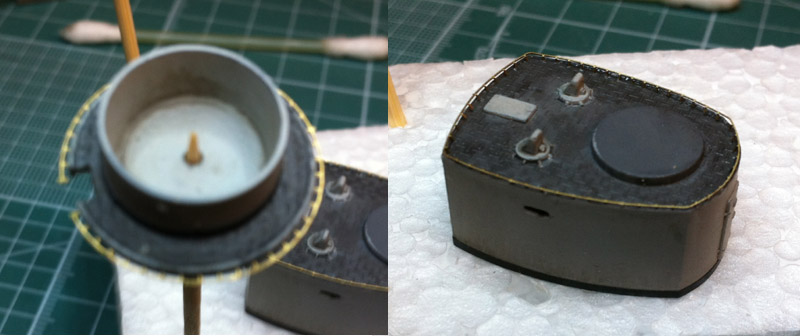

Eine Möglichkeit super kleine Ätzteile zu verkleben ist auch die Weisleim Methode.
Dazu verdünnt man etwas Weisleim mit Wasser und streicht ihn auf die Fläche wo das kleine Ätzteil hin soll. Ätzteil dran, Überstände abtupfen oder abwischen und trocknen lassen. Trocknet klar aus und ist deutlich sauberer als mit Sekundenkleber...
Bsp.
ist ganz einfach und lässt sich danach auch übermalen bsw. überbruschen.
