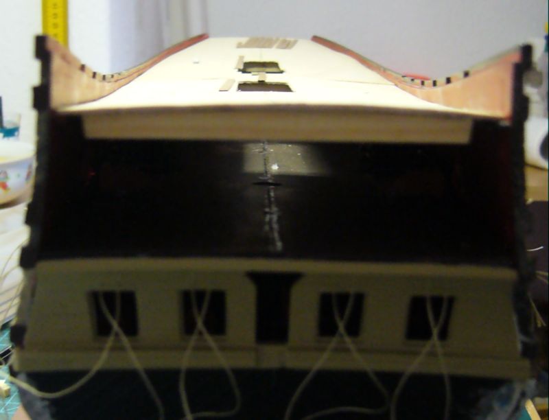

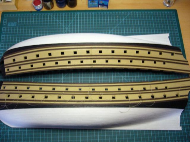

So.Heute mal ein update.
Als erstes mal ein bild für daddel. Hier meine lackier box.Er war sehr neugierig wie die aussieht.
Und funktioniert eigentlich super.Ok der duft bleibt ca.ne halbe std.Aber was anderes hab ich nich.
Jetzt aber zu meinen fortschritten.
Also.Ich haber endlich den Rumpf fertig Lackiert.
Ich dachte erst das die helle Farbe zu grell war aber als ich die gallerieteile dagegen gehalten(klammert)habe fand ich,das is ja garnich so schlecht.
Siehe hier.
Es ist mit blitz gemacht worden deswegen auch die helligkeit.seht nur die seitengallerie die ist viel heller als in wirklichkeit.

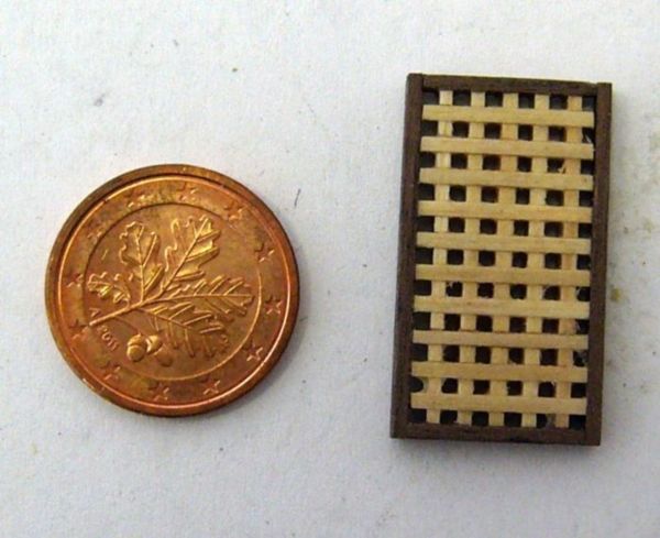

So,wie versprochen hier mal ein update von dem was ich gemacht habe.
Als erstes mal das Teil was mich im Bausatz schon die ganze zeit vom aussehen her geärgert hat.
Die Olle Galionsgräting aus Plastik.
Also bin ich hergegangen und habe mir ein Holzplatte (Aus den 0.5 mm holzleisten für die Decksbeplankung)zusammen geklebt.Ich hab die zwei schichten entgegengesetz geklebt (eine fläche horizontal,die andere vertikal.Und das is dabei rausgekommen.
Dann die originale gräting auf das holz übertragen,
Und aussägen
Auch die innenteile ausägen.
Jetzt bin ich dabei eine lösung zu finden wie ich am besten die sprossen einbaue.
Aber hier nochmal der vergleich.Welche würde ihr für das Modell verwenden.
original Selbstbau
Soviel zu der Gräting.Das hauptdeck folgt sobald ich die Bilder bearbeitet habe.

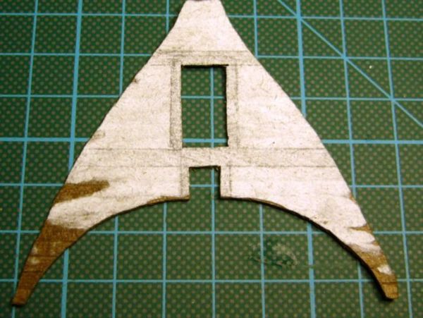

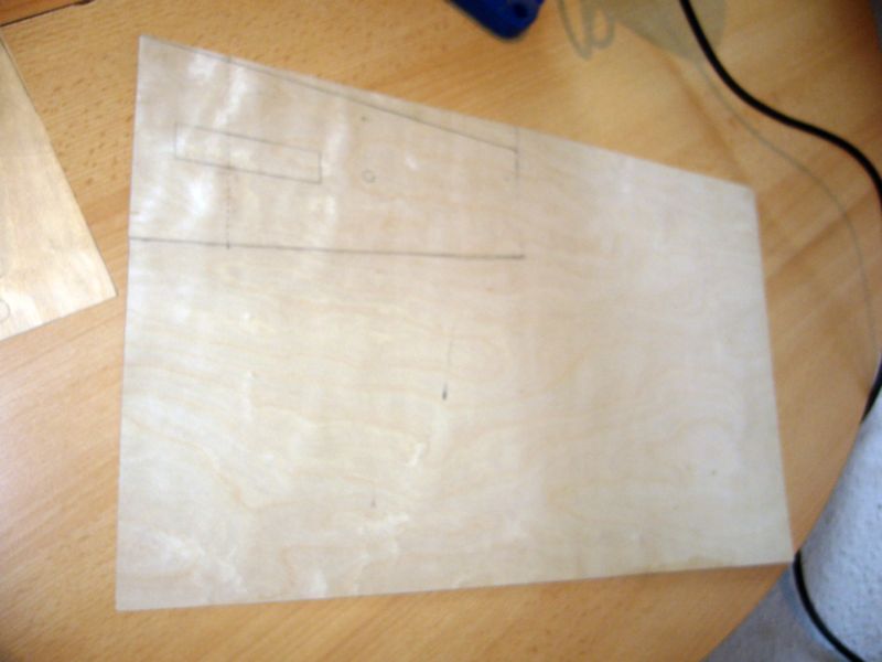

Mittwoch, 4. April 2012, 21:10

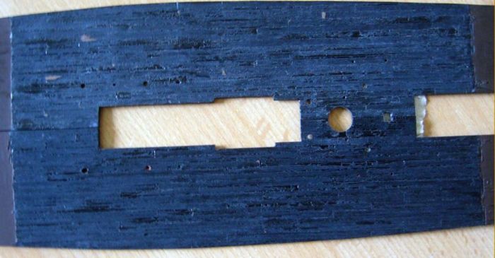

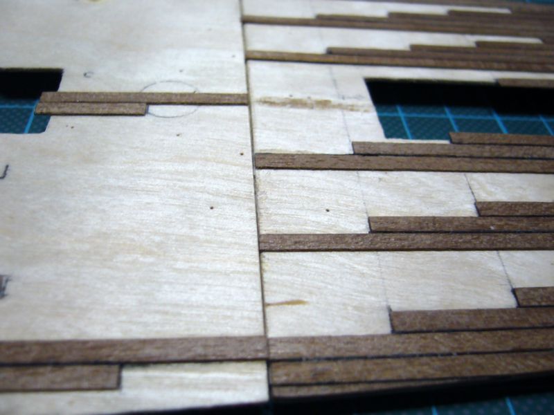

So.Ich wollt heute mal mein Hauptdeck vorstellen.Nachdem ich es ja mit 1mm dicken Planken beklebt hatte und bemerkt habe das die Kanonen viel zu hoch stehen habe ich die Planken wieder runter gerissen .
Und das ist dabei raus gekommen.
Das deck hat sich so verzogen das ich eine negative beugung bekommen habe.

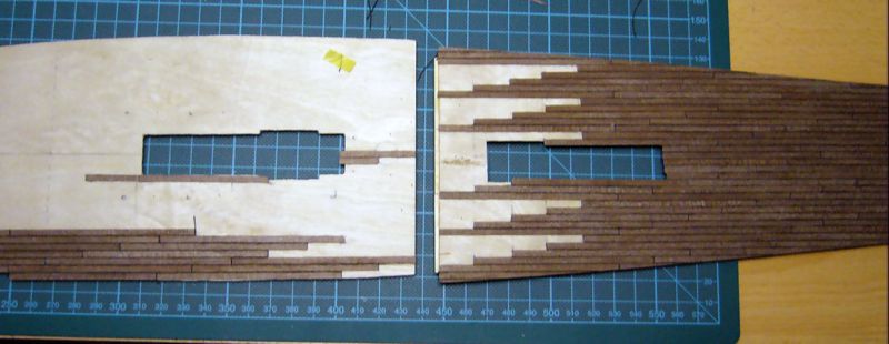

Also ,ab in den modellhandel und eben mal 2 Holzplatten mit einer dicke von 0.8 mm holen.
Dann das original auf das holz übertragen.
Danach mit der Deckupiersäge das deck aussägen.
Jetzt von unten anzeichnen wo ich die decksbalken anbringen möchte.
Dann habe ich aus einer leiste mehrere stücke gesägt und die eine seite zu einem bogen geschliffen.
die leisten danach auf die angezeichneten stellen leimen und über nacht trocknen lassen.
Am nächstern Tag hab ich dann das Deck eingepasst und mich wie ein kleines Kind gefreut. seht selbst.
Is der Bogen nich geil geworden?

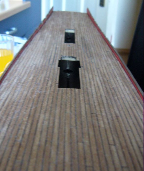

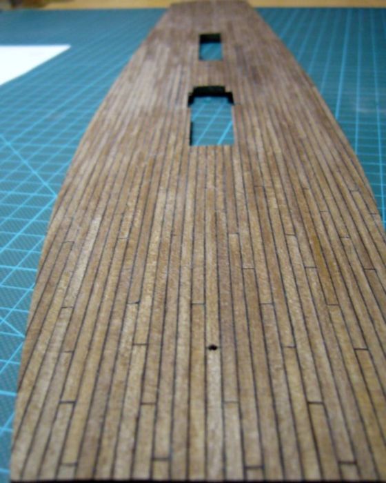

Und nu kommt die eigentliche Arbeit.Das beplanken und damit ich nich
wieder unterschiedliche höhen bei den kanonen habe hab ich mir gleich
gesagt,Das ganze deck wird beplankt.
Die lücke hab ich gelassen damit ich das deck nahtlos zusammen bekomme.
Und das ist das ergebnis nach gefühlten 2 jahre beplanken.
So ,das war das Deck.

Mittwoch, 4. April 2012, 21:42

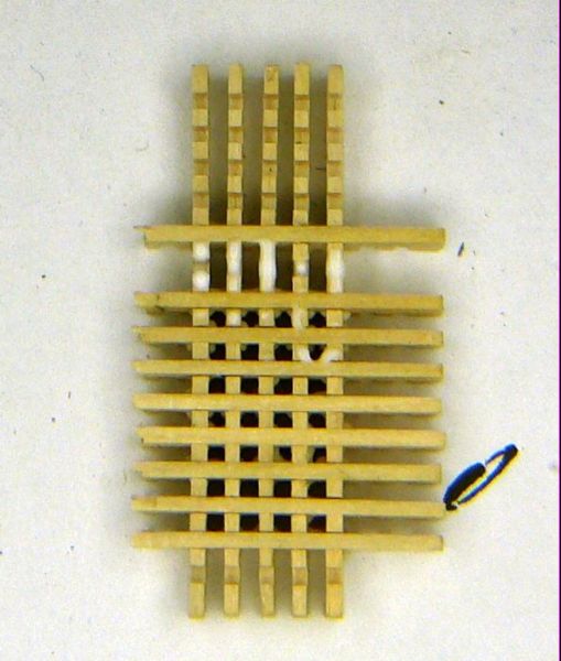

Jetzt hab ich noch ein projekt heute ausprobiert.Es geht um diesen vogel.
Hässlich Oder?
Also hab ich mir Diese dinger geholt.
Und diese Leisten hatte ich ja noch übrig von den 1mm deckleisten.
Als erstes hab ich die Grätingssprossen zusammen geleimt.
Die ecken abschneiden,
Und die dunklen leisten als rahmen drum rum geleimt.
Die überstehenden Leisten abschneiden und schleifen.
Das sieht dann so aus.
Hier nochmal der vergleich.
Links Plastik rechts Selbstbau.
Klarer fall für mich.Rechts sieht besser aus.Von der Gräting hab ich erstmal 2 stk gemacht um zu sehen wie es wirkt.
Hier mal 2 Bilder wie es im deck Aussieht
Achtet mal drauf.Ich hab in der MItte der beiden Grätings noch nen schwarzen Träger balken gezogen.Ich das sieht besser aus.
Also ich bin überzeugt ich mach alle aus holz.
Achja einen nachtrag zu Deck.Ich bin von dem Deck so begeistert das Ich schon angefangen habe die anderen Decks auf das holz zu übertragen. :ahoi:

Sehr schönes Deck! Gefällt mir ausgesprochen gut. Heutzutage bzw. in späteren Epochen wären die Decks vermutlich etwas heller, aber zu Deinem Schiff passt das sehr schön, find ich! :ok:

Hallo Stephan,
sieht echt super aus und deine Idee mit dem Deck wird hier sicherlich Schule machen. Beim Lesen des Bauberichts hatte ich erst befürchtet, das sich das Deck wegen dem einseitigen Aufkleben der Planken evtl. verziehen könne, aber das scheint nicht der Fall zu sein. Insgesamt eine sehr saubere Arbeit – das gleiche gilt für das vordere Gräting.
Die Decks-Grätings sind für mich allerdings nicht stimmig. Sie sind sehr gut gearbeitet, aber das Verhältnis der inneren Leisten zum Rahmen und die dicke zu den Decksplanken passt aus meiner Sicht nicht.
Bei dem Plastikteil sind die inneren Streben etwa nur halb so dick wie die des Rahmens, während bei dir beide gleich stark sind. Das scheint dir auch schon aufgefallen zu sein, wobei du das mit dem Mittelbalken versucht hast auszugleichen. Dieser erfüllt aber keinen Zweck, da die Grätings voll belastbar sind und stören auch irgendwie die Optik. Ich würde hier das Rahmenholz rundum etwas dicker anlegen.
Aus der gezeigten Perspektive scheinen mir auch die Grätings im Verhältnis zu den Decksplanken zu dick zu sein. Vielleicht fällt das später beim kompletten Einbau und ohne den direkten Vergleich nicht mehr auf.
Entschuldige, wenn ich gleich mit so viel Kritik hier einsteige – insgesamt bin ich total begeister von deinem Baustil und der Dokumentation und lese im Stillen mit.

Deine entschuldigung kann ich nicht annehmen.Und zwar aus einem Grund.Der hauptgrund warum ich den Baubericht hier reinstelle ist,Das man selbst immer begeistert ist von dem was einem eingefallen ist,das man sehr schnell details übersieht.Also kein entschuldigung,sondern ein danke von mir für den wink mit dem zaunpfahl.Oder besser gesagt,mit dem Grätingsrahmen.Ich hab da mal nachgemessen und hab festgestellt das die rahmen beim original 1,5mm breit sind.So werd ich von den leisten mal schauen ob es besser aussieht wenn ich noch ne 0,5er leiste gegen klebe.Deswegen hab ich auch erstmal nur ein teil gebaut.
Was den masstab der grätings angeht,so stimmen sie genau mit den originalen im bausatz.Auch die Rippen fächerung ist identisch.Also wenn dann ist das plastik original auch falsch.
Aber ich habe vor mir ein par figuren i 1:100 zu besorgen damit man mal sehen kann wie das verhältnis passt.Denn eins hab ich festgestellt.Heller war bei dem bausatz sehr großzügig bei der herstellung der teile oder ich bin einfach pingelig?
