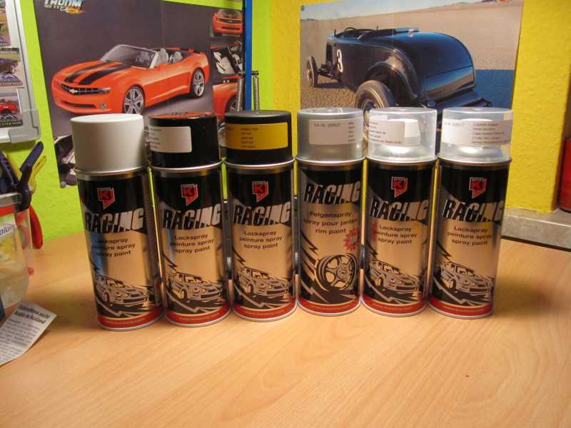

danke für deine Antwort. Ab heute sind ja Auto-K-Lacke im Penny im Angebot, da will ich sowieso mal hin. Kann ich denn Klarlack von Auto-K auf den Baufix-Lack machen?
Edit: War vorhin im Penny. Erst dachte ich, dass, bei meinem Glück, doch keine Dosen da sind, aber meine Hoffnungen wurden nicht enttäuscht.
Jetzt bin ich Besitzer von 6 Auto-K-Lacksprays :D
(von links nach rechts: Grundierung, Schwarz glänzend, Schwarz matt, Felgenspray Silber, 2x Klarlack)
Jetzt freu ich mich wie'n Schneekönig, dass ich endlich mal nen kleines Sortiment habe und nicht wegen jedem Pups zum Baumarkt rennen muss.
Noch eine Frage: auf dem Klarlack steht "2-Schicht-Klarlack". Was hat das "2-Schicht" zu bedeuten?

Hi Markus,
Danke für den Tipp, Clemi. :ok: Ich war auch gleich und habe zugeschlagen; bei dem Preis.
Das mit dem 2-Schicht frage ich mich auch. ?(

Hallo Clemens,
gratuliere dir zu deinem AutoK Sortiment, sehr gute Grundausstattung.
Bei Spraydosen greife ich oft auch diesen Shop zurück:
https://www.ebay.de/itm/1-Spraydose-Auto…8#ht_5708wt_952
Haben gute und günstige Grundierung, Klarlack, Matt & Glanzschwarz.
Marcus
Donnerstag, 26. Januar 2012, 19:54
Hallo Clemens, hallo Bernd,
Das hat zu bedeuten, daß der Klarlack die 2. Art von Lackschicht ist. 1. Lackschicht = Grundlack/normale Farbe, 2. Lackschicht = Klarlack, egal wie viele Lackschichten Du/Ihr aufbring(s)t.
Ich hoffe, etwas geholfen zu haben.
Viele Grüße :wink:
Jörg
in Bau: Sauber Mercedes C9
  • »Clemi« ist der Autor dieses Themas
Beiträge: 2 787
Realname: Clemens
Wohnort: Thüringen
Donnerstag, 26. Januar 2012, 19:58
Achso, danke Jörg. Wieso bin ich da nicht selbst drauf gekommen? :doof: :D
@Bernd: Freut mich, dir geholfen zu haben. Klar, bei dem Preis gibt es keine Fragen ob man da zugreift oder nicht.
Noch eine Frage: Ist der Klarlack glänzend oder matt? Weil ich dachte, dass bei glänzendem auch Klarlack Glänzend drauf steht.
Donnerstag, 26. Januar 2012, 20:02
Klarlack ist eigentlich immr glänzend, es sei den es steht Seidenmatt oder Matt explizit dabei.

Donnerstag, 26. Januar 2012, 22:33
@ Jörg: Danke, so hatte ich mir das gedacht; war aber nicht sicher.
@ Clemi: der Klarlack ist glänzend. Werde mir morgen noch 2 Dosen GlosBlack besorgen. Wenn ich mir überlegen, was man dafür ggf. bei Tamiya bezahlt.

Donnerstag, 26. Januar 2012, 22:40
Vor allem musst du bedenken, dass bei Tamiya 100ml drin sind, und hier 400ml.
Eine Dose Tamiya kostet bei mir 6€, wären hier bei Auto-K 24€ :verrückt:

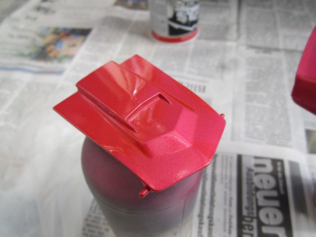

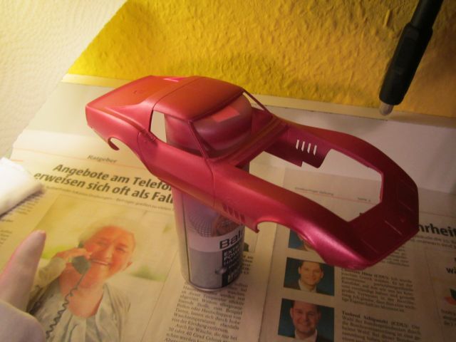

So, heute gibt es eeeeeeeeeeeeeeeeeeeeeeeeeendlich!!! mal wieder ein Update!
Nachdem ich mir die ganze Karosserie mit dem Baufix-Lack versaut habe :bang: ist mir auch noch mein Kompressor kaputt gegangen.
Irgendwie hat das mit der Ersatzteilbestellung bei Revell per Email nicht geklappt, bis ich endlich mal jemanden telefonisch erreicht habe. Für 5 Euro habe ich dann eine neue bekommen.
Aber ich wusste einfach mit meinem Kompressor nicht weiter... Bis letztens ein Bekannter meiner Eltern gesagt hat, dass er sich gut mit Elektronik und Kompressoren auskennt und ihn sich mal ansehen würde. Gestern bin ich hingefahren und es hat sich herausgestellt, dass nur am An/Aus-Schalter etwas korrodiert war. Jetzt funktioniert er wieder :tanz: Ab und zu hat er noch ein paar Aussetzer aber damit kann ich leben.
Also hab ich heute das schöne Wetter genutzt und die Karosserie erst mit Auto-K grundiert und anschließend mit Gunze Hobby Color rot-metallic (ich glaube Farb-Nr. H87) geairbrusht.
Leider ist es kein richtiges rot, sondern eher ein dunkles rosa... Aber ich finds trotzdem toll und noch mal experimentier ich da nicht rum.
Aber seht selbst:
Leider war es jetzt schon fast dunkel draußen und ich konnte nur noch mit Kunstlicht fotografieren. Morgen mach ich noch mal gute Tageslicht-Fotos, aber ich wollte euch heute schon zeigen, dass es auch hier weiter geht.

Hey Leute :wink:
Ich habe vorhin die erste Schicht Klarlack aufgebracht und will euch nun die Tageslichtfotos zeigen.
Der Klarlack ist noch nicht perfekt, teilweise ist es auch noch etwas seidenmatt bzw. rau, aber ich werde erst mal die Decals und BMF aufbringen und dann kommt ja noch eine Schicht.
Das wars erst mal, jetzt muss ich warten bis die BMF kommt.
