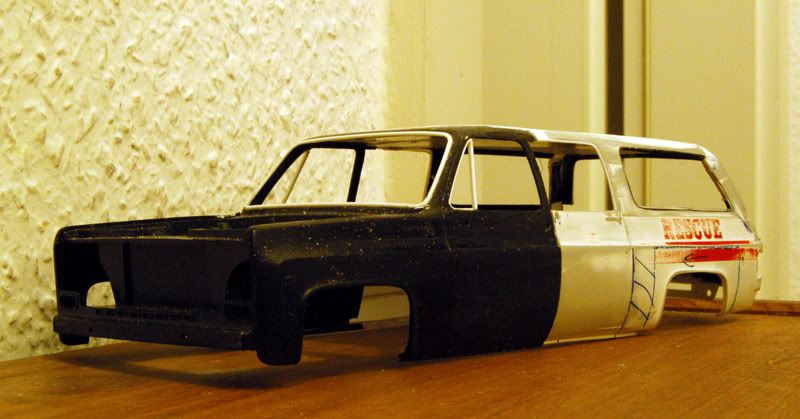

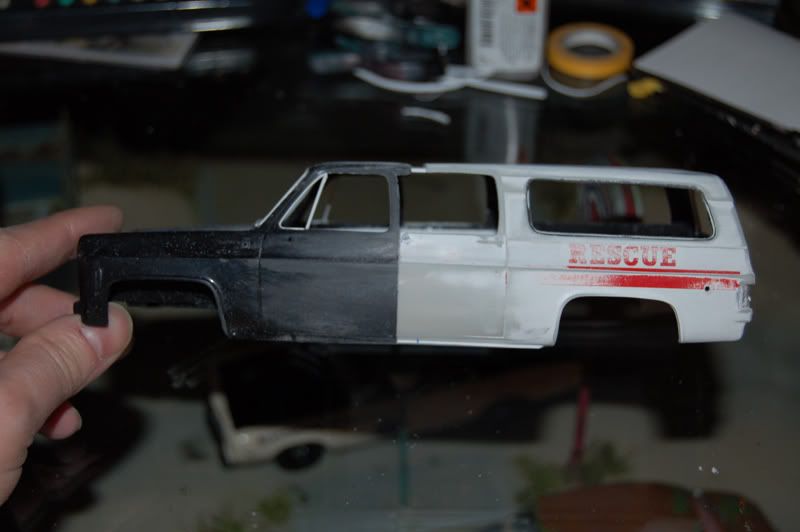

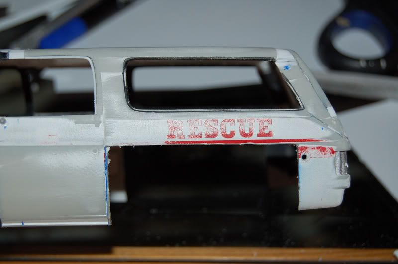

Heute ist endlich mein Schlachtobjekt eingetroffen, danke nochmal an Winni. Kurz ein paar Fotos, bevor das Ding gekillt wird.
Bis dahin..... :wink:
Samstag, 10. Dezember 2011, 14:48
Das Schlachtfest hat begonnen.

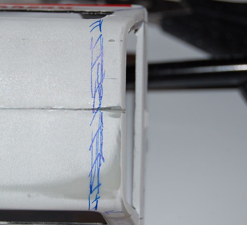

Zunächst die Theorie und damit auch mein "Lieblingsdach" Mathe :verrückt:, wers kann und mag.....ok ich aber nicht.
Durch Umrechnen von Fuß auf cm und von 1/1 auf 1/25 bin ich auf eine Gesamtlänge von ca 21,7 cm gekommen, incl, der Stoßstangen. Ich will jetzt nicht auf mm herumtrampeln, aber so ungefähr müsste es passen. Durch zusammenhalten der Karosserieteile konnte ich dann ungefähr die Stelle erahnen, wo soäter die Säge angestzt wird. Dann habe ich die Stelle mit Tape markiert, mir ein Herz gefast und geschnitten.
Erstmal ein grober Schnitt...
Dann habe ich mich an der Türspalte orientiert, und mit dem Messschieber, ein Königreich für Linkshänder-Tools :bang: , den exakten Sitz der markierung nochmals überprüft.
Dann der eigentliche Schnitt auf ca. Maß, der Rest wurde mit der Feile auf 0 gebracht.
Und damits richtig spaßig wird, stimmt natürlich durch die Unterschiede beiden Firmen natürlich nix, aber damit musste ich schon rechnen. Also muss viel angepasst werden.
Das Dach ist beim Blazer breiter, so muss ich mir überlegen, wo ich den Schnitt ansetze, der Winkel der A und B Holme am schwarzen Teil ist meiner Meinung nach ok, also werde ich wohl am weißen Teil die Säge der Länge nach erneut ansetzen und ein paar mm raustrennen.
Und wieder einmal mag der Arcor Upload nicht so, wie ich gern wöllte :bang: :bang: :bang: :bang: . Was ist hier nur los??? Liegt das an meinem System??? Also erstmal warten :thumbdown: .

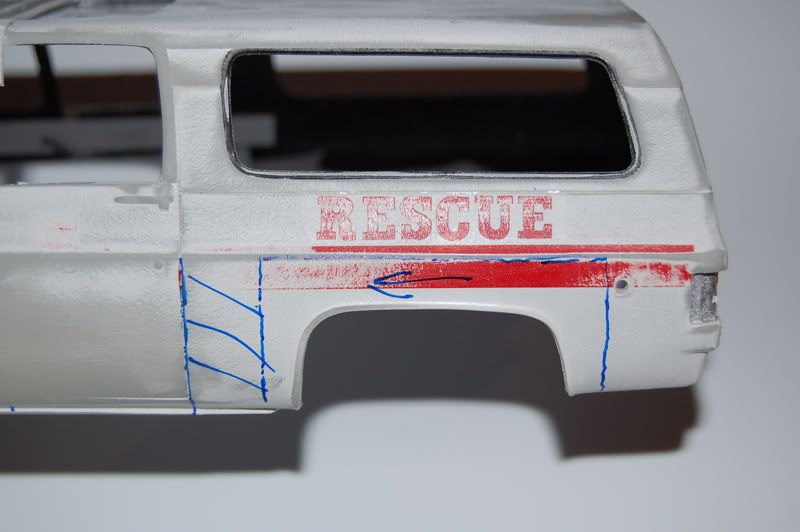

Was die Länge betrifft, habe ich fast exakt gearbeitet.
Zzu meinem Glück kommt auch noch dazu, das die Karosse des Blazer hinten schön verzogen ist, zudem der Acryl Autoiack (das nehme ich zumindest an) Das Plastik richtig schön zum Reibeisen gemacht hat. Ursache: Kein Primer drunter. Wirkung: Die Oberfläche wurde dadurch angelöst.
Das nacht späteres Komplettschleifen in mehreren Gängen nötig, ohman, ich weiß nicht..... :nixweis: Soll ich das wirklich durchziehen??

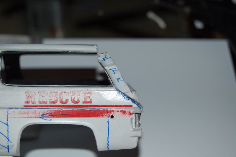

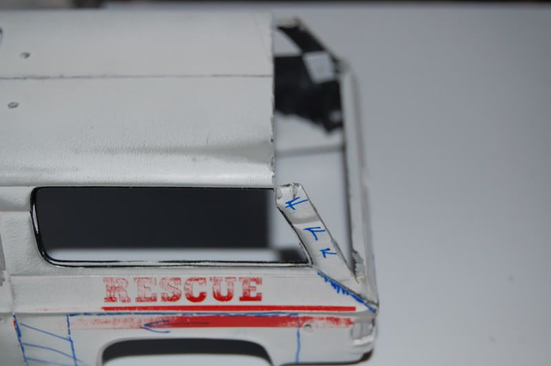

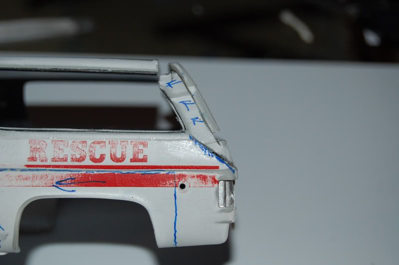

Nun, erstmal muss ich mich auf das Dachproblem konzentrieren, welches ich wie folgt lösen werde.
Um die C-Holme kippen zu können, müssen diese angesägt werden
So, müsste passen. Grüße Fabian

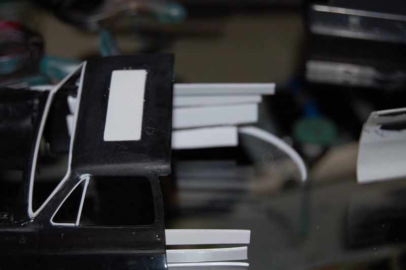

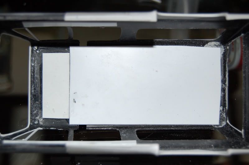

Sonntag, 11. Dezember 2011, 17:23

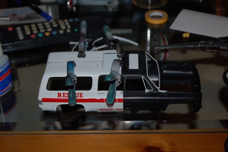

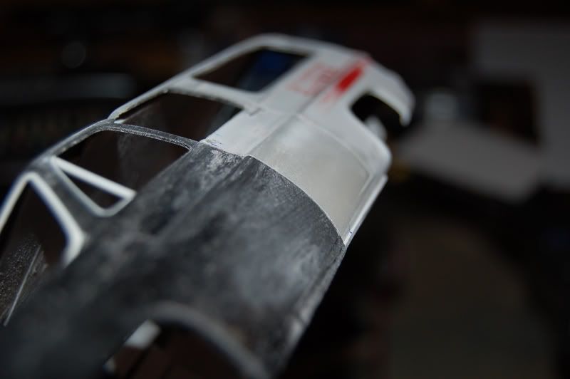

Pünktlich zum 3. Advent möchte ich Euch noch ein paar Fortschritte auf die mattscheibe zaubern.

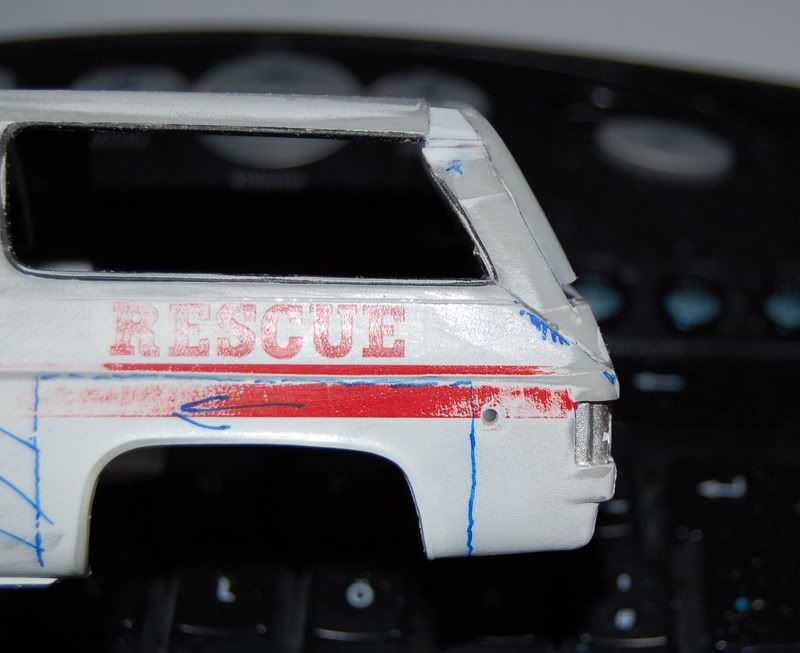

Zunächst, bevor ich die beiden Hälften verieine, habe ich ein paar Platikstreifen auf die Innenseiten geklebt, diese sollen später für die nötige Stabilität sorgen. Ich werde keinen Kleber direkt auf die Schnittkannten geben, weil diese später wieder die Türspalten darstellen sollen. Das erspart Zeit und Nerven.
Und hier zeigen sich weitere Probleme, denn es ist vollkommen klar, das die unterschiedlichen Bausatzkarossen nicht ohne Probleme passen.....
.....was aber die Feile richten kann
So gefällt mir das schon viel besser.
Weitere Baustellen wie Dach und Türrahmen kommen später, erstmal wird die Lücke mit Sheet geschlossen.
Auch hier wurde von innen eine 1mm starke Platte eigeklebt, damit sich nichts mehr verwinden oder gar reißen kann.

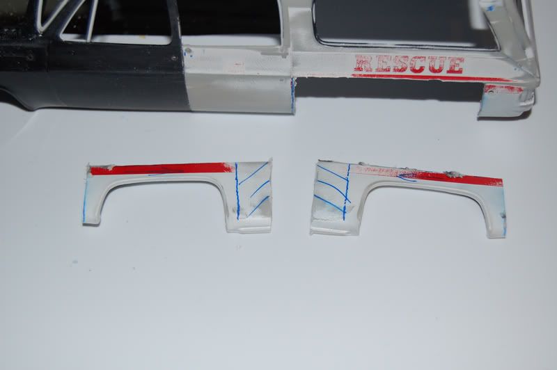

Und hier komme ich zu dem vororerst letzten Teil, die Radläufe...
...ich werde direkt an der Falzkante schneiden, damit späterre Spalten nicht so stark auffallen. Und die Türsicke wird dann auch noch eine Schnittkannte kaschieren, somit bleibt nur noch eine OP Narbe pro Seite, die bearbeitet werden muss.

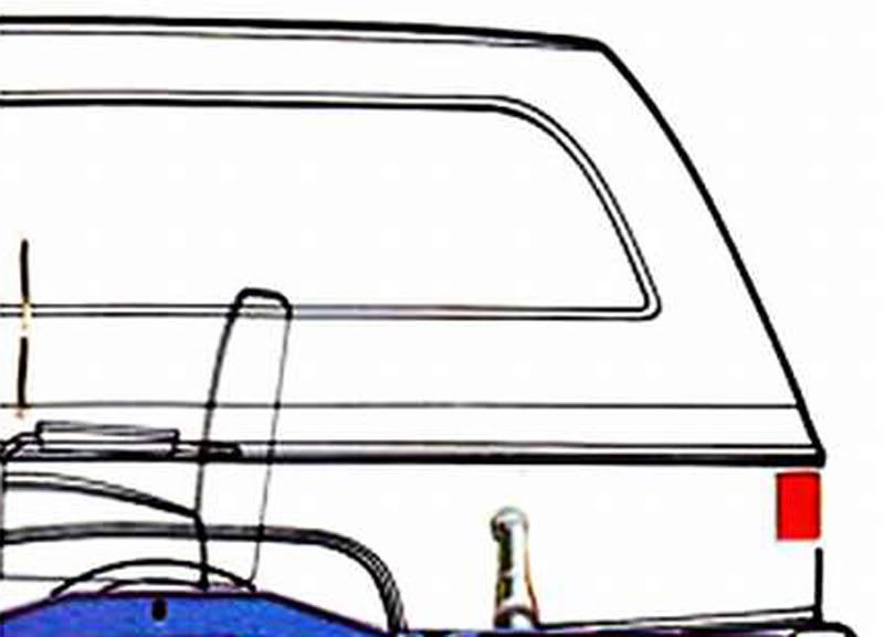

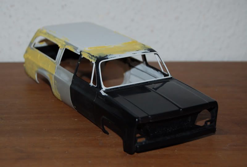

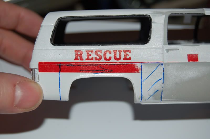

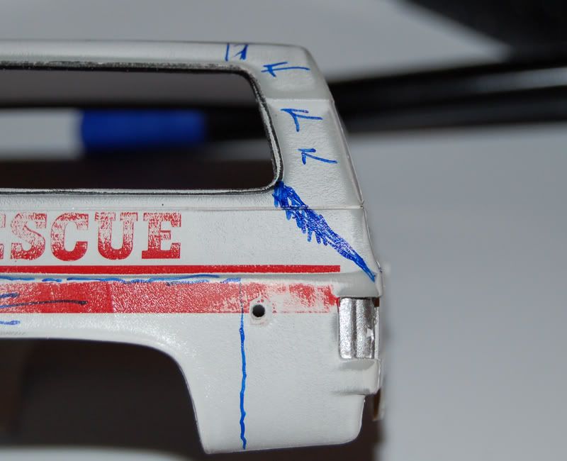

Dann ist mir noch folgendes Problem aufgefallen. Der Blazer hat ein Hardtop, wären der Suburban aus eien Ganzstahlbody besteht, dessen Heck aber einen anderen leicht spitzeren Winkel aufweist, wärend der Blazer ein recht steiles Heck besitzt.
Blazer....
.....Suburban
Nun zum Modell, ich habe mir schon einmal angezeichtnet, wo ich schneiden und ein wenig Material entnehmen werde, um dann die komplette D-Holm-Dachsektion etwas zu kippen und wieder zuverkleben, quasi wie ich es auch bei meinen Trabantlimousinen gemacht habe.
Ihr seht also, es ist noch sehr viel zutun, aber ich beiße mich da schon irgendwie durch.

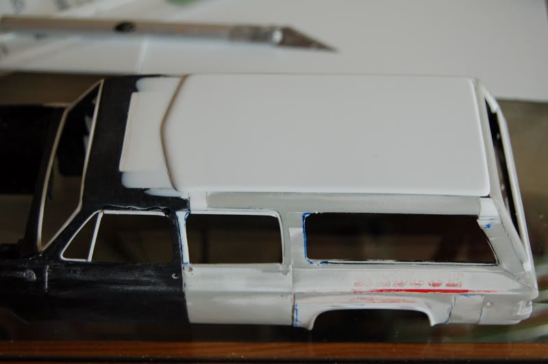

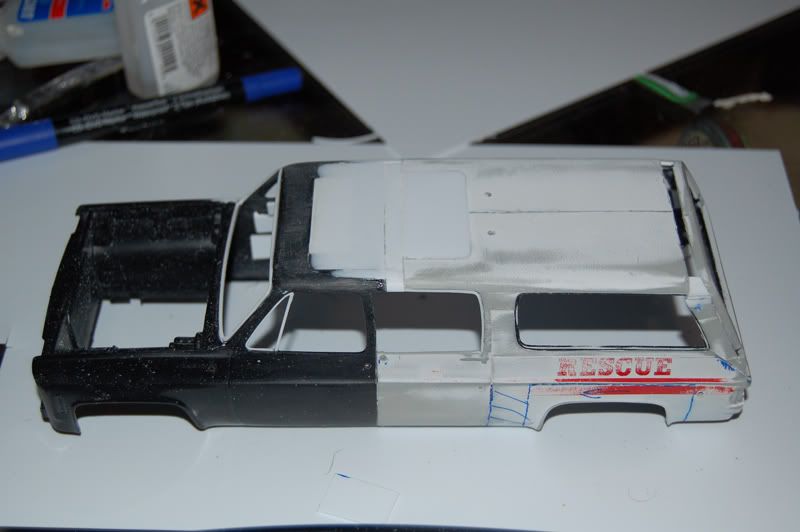

Sonntag, 11. Dezember 2011, 19:05

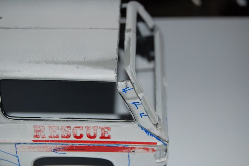

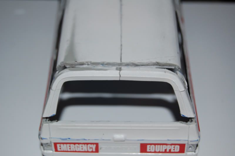

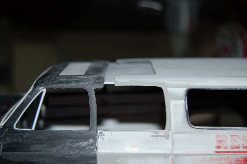

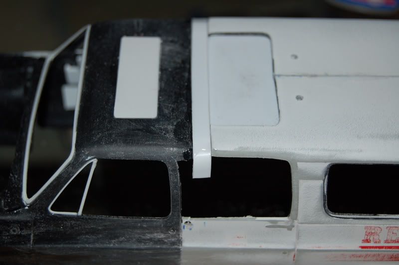

Schinpp, schnapp, das teilzersägte Dach. Ich habe zunächste die D Holme gekippt, was aber zur Folge hat, das diese länger werden müssen. Also dies der Länge nach zerschintten und den hinteren Abschluss der Dachkannte abgenommen.
Wenn diese Arbeiten abgeschlossen sind, kann ich dann eine lange Platte auf das zerschnipselte Dach kleben, denn im Original beschreibt dieses ab den hinteren Türen eine Erhöhung, die sich bis zur hinteren Abrisskannte des Hecks streckt. Also entfallen fast alle Schleif- und Spachtelarbeiten. Nur an den längs verlaufenden Rundungen ist dann noch etwas zu spachteln.

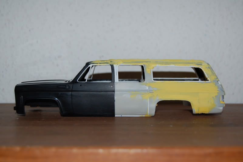

Sonntag, 11. Dezember 2011, 23:02

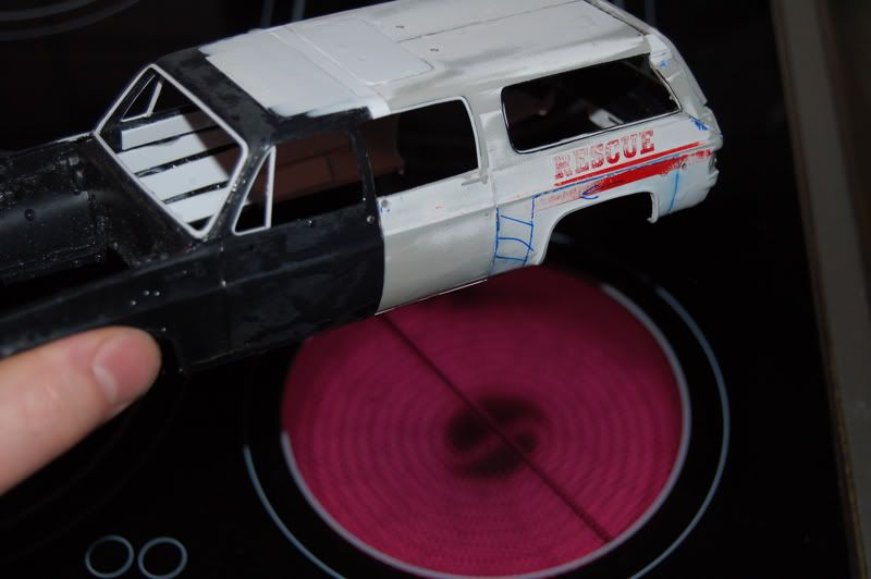

Im Anschluss an die gröbsten Arbeiten habe ich die Karosse auf über der Herdplatte so lange erwärmt, das ich das hintere verzogene Teil vom Blazer richten konnte. Dies sollte aber nur in Verbindung mit einem kalten Wassserbad geschehen, damit man die erhitze, in Gegenrichtung des Verzuges gedrückte Karosse schnell abkühlen kann. Über die Jahre ist mir dabei noch nie eine Karosse durch die Finger geschmolzen, aber man sollte schon einiges an Mut mitbringen.
Somit ist auch diese Problem erledigt, im übrigen werde ich diese Karosse selbsst abgießen, wenn diese fertig ist. Ein paar klasse Videos bei Youtube zeigen perfekt, wies geht. ich hatte vorher keine Ahnung davon, wie man eine 2-Teilige Silikonform herstellt.

Montag, 12. Dezember 2011, 01:01
Stimmt schon, ich habs mir aber auch einfacher vorgestellt. Nun muss ich da durch, aufgeben ist nicht.

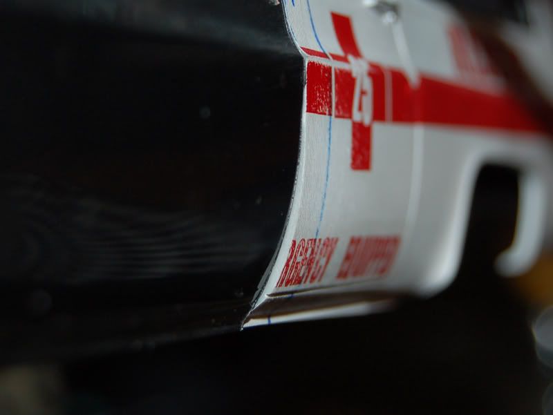

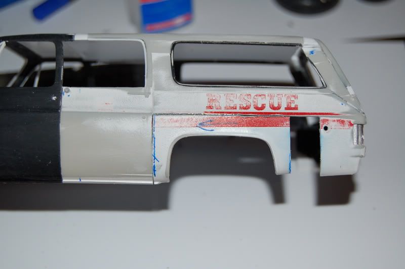

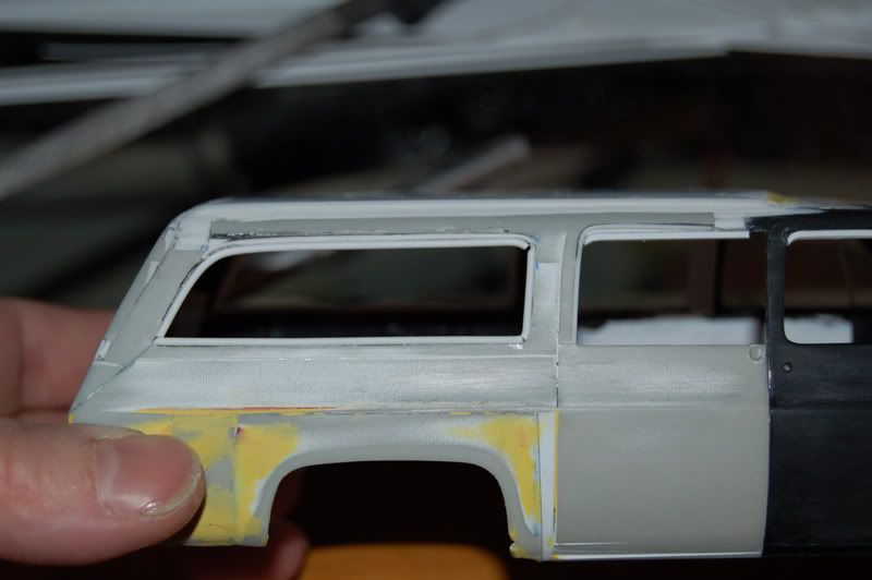

Letztes Update für heute. Die Radausschnitte sind nun an ihrem richtigen Platz. Ich denke, die Bilder sind Erklärung genug.
Dann habe ich noch die hintere Ladeklappe um ein paar mm erhöht.....
...und gleichzeitig die D Holme geschlossen.

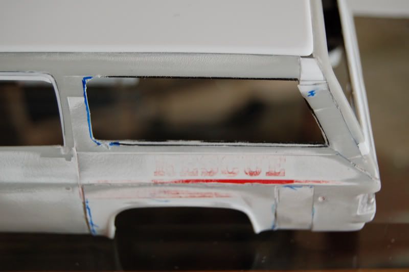

Und an allen Türrahmen ist ebenfalls noch etwas Sheet platziert worden. Zudem habe ich die hinteren Seitenfenster nach dem C-Holm hin erweitert.
Und das Dach hat nun seine fast entgültige Form. Die ist wohl der einfachste Teil am kompletten Umbau, denn eine einafache Sheetplatte schließt das Schneidchaos.

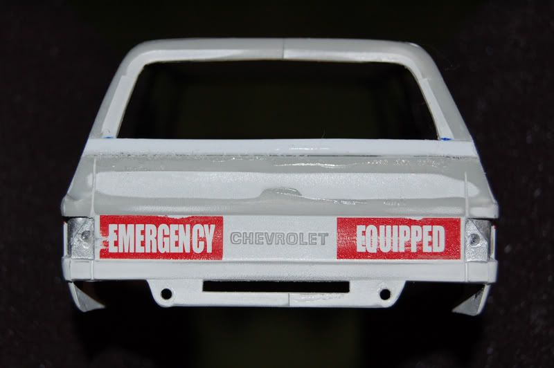

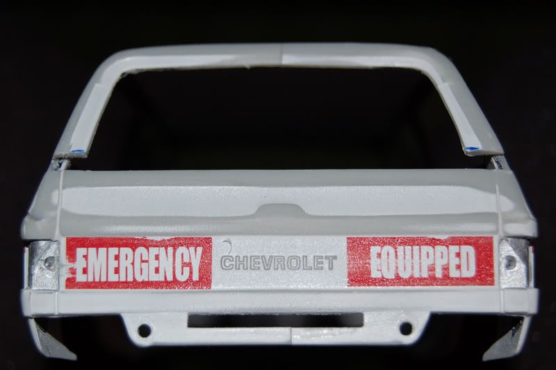

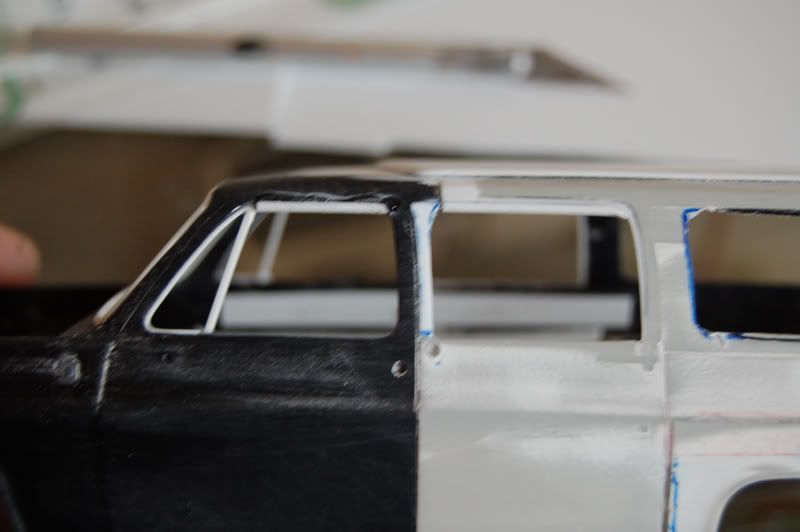

Heute habe ich mich den Hecktüren und dessen Rahmen angenommen, Zunächst musste ich ein Sheetstück von innen an die Karosse kleben um eine stabile Basis zu schaffen.....
...um darauf dann ebenfalls von innen ein senkrechtes Stück zu bauen.
Dann wurde von außen ein weiteres senkrechtes Sheet auf das andere aufgeklebt. Diese schließt dann oben und unten bündig mit der Türkannte ab.
Dann wurden die Radien ausgeschnitten. Fehlen nur noch die Fentergummis und die Scharniere.
Die Türrahmen auf der Fahrerseite sind fertig, einzig die Gravuren fehlen noch, aber dazu später mehr.

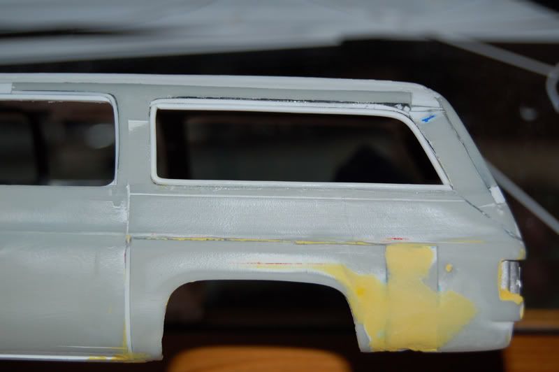

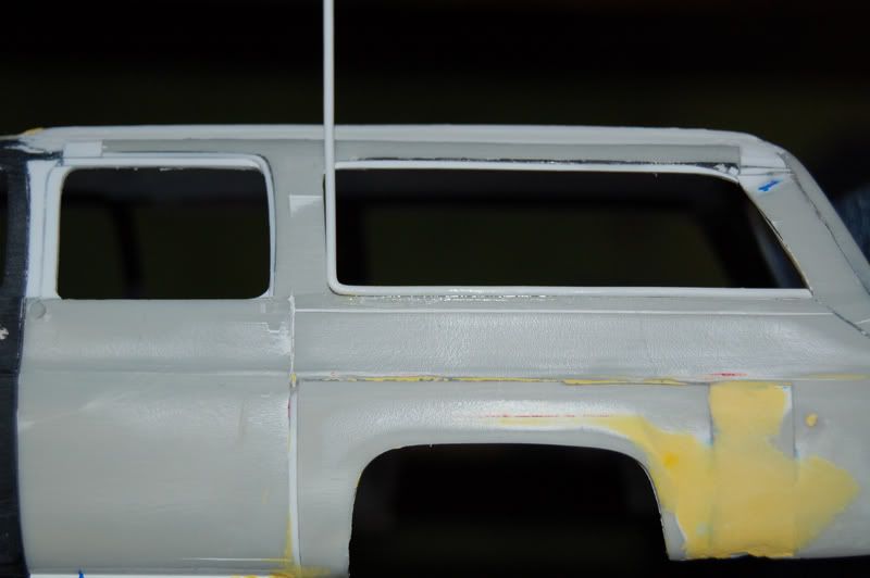

Die hinteren Seitenscheiben haben ihre "Gummis" bekommen. Ich verwende hierbei Sekundenkleber, denn er ist stabiler als herkömmlicher Leim. Die Scheibengummis werden später noch in Form gebracht.
Zudem mussten die Radlaufkannten der hinteren Kotflügeln weichen, um mir einen freien Weg mit der Feile zu ermöglichen. So kann ich die gespachtelten Stellen viel besser bearbeiten. Diese werden später wieder aufgebaut.
Und überall klebt mein Früchstücksein am Chevy...zumindest sieht der Tamiya 2K Spachtel so nach nach hartgekochtem Eigelb aus. Vorteil, kein Absinken und schnelles Durchtrocknen, Nachteil...Gestank vom Feinsten.

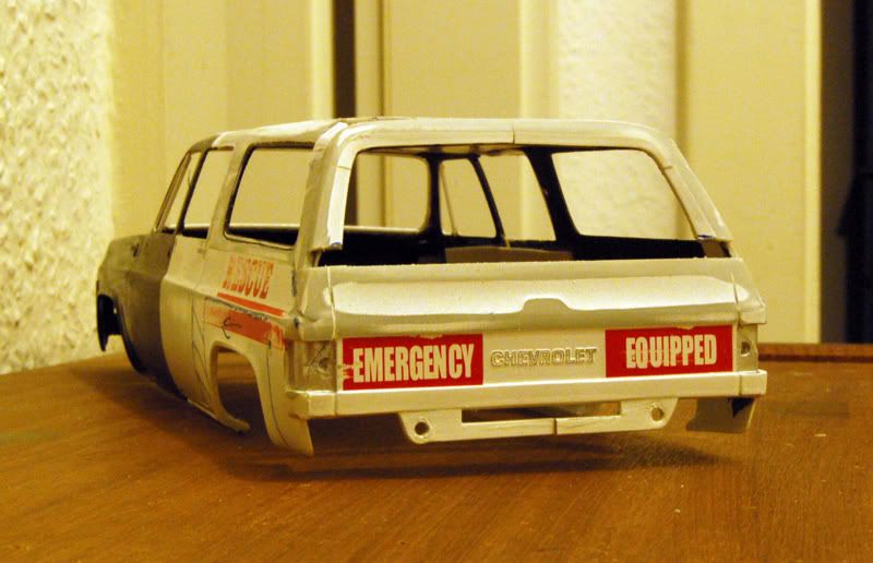

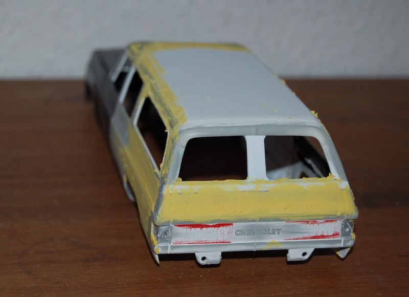

Mittwoch, 14. Dezember 2011, 19:21
Tja, gepuzzelt habe ich schon immer gern.....kotz.....Naja, was soll ich denn machen, das Wesen in mir ist stärker als ich :cursing: :D .

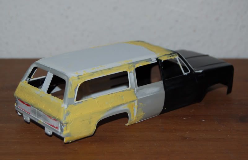

Weiter im Text....die karosse ist fast ferig, es bleiben nur noch etwas Schleifarbeiten, die Radläufe müssen aber noch nachmodelliert und die Türspalten graviert werden.
Das Dach ging eigentlich fix von der Hand, auch hier ist aber noch etwas Schleufarbeit und die Verstärkungsprofile von nöten.
Halbrunde Sheets werden diese später nachbilden.
Erstaunlich ist, das die Türen unterschiedlich breit sind, denn der Türspalt wird später nicht mittig sitzen.
Auch auf der beifahrerseite sind die Türrahmen fertig.
Das schwierige an den Flanken ist wohl der Falz, der sich um das komplette Fahrzeug zieht. Diese musste ich teilweise neu modellieren.
Und wieder die Qual der Wahl....die Reifenfrage...aber ich denke, die Stollen werden es wohl nicht werden. Ich baue zwar ein Allrad Chevy, und dieser recht hochbeinig, aber es werden doch die Straßenpellen.
Der Chromtrimm an den Flanken, welcher die 2 Farblackierung trennt, wird zum Schluss angebracht werden. Und zwischen diesen beiden Farben werde ich mich entscheiden.

Tolle Fortschritte.
Ich würde auch die Straßengummis nehmen, sooo geländetauglich wird er ja dann bestimmt eh nicht :D
Und von der Farbe her würde ich mich für das Blau entscheiden, gefällt mir irgendwie besser.
Ansonsten super gebaut bis jetzt, auch mit dem ganzen Spachteln und Schleifen... ich schleife zwar eigentlich auch gerne aber dazu hätte ich keine Lust :D
