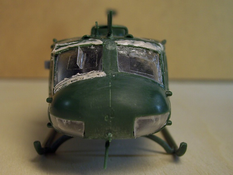

Apropos Scheiben. Klarer Fall! Also der Bausatz läßt von der Passgenauigkeit etwas zu wünschen übrig, OK, kennt man ja. Aber dass nun die Scheiben zu klein sind fand ich nicht so toll. Gerade an den Frontscheiben ist es arg. Zuspachtel wollte ich nicht, weil man ja dann das Weiße als Fenstergummi gesehen hätte. Also hab ich zur Abtrennung einen Gußast soweit bearbeitet, dass ich ihn einkleben konnte.Teilweise ca 1mm stark, dass ist stark!!! Da ich diese aber nicht ganz reinbekommen hab, hatte der Hubi nun tolle Augenbrauen, sah aus wie ein Neandertaler!!!! Nun sind sie fast weg und ich konnte spachtel.
In dieser Frontansicht seht Ihr, dass nicht alles symetrisch ist.... ja, ich bin auch begeistert :motz:
Wenn dann das ganze Zeug getrocknet ist geht es ans Schleifen und lackieren. Ich hoffe nur dass die Scheiben nach dem Entfernen der Maskierfolie einigermaßen aussehen. Ansonsten hab ich aber gaaaanz doll

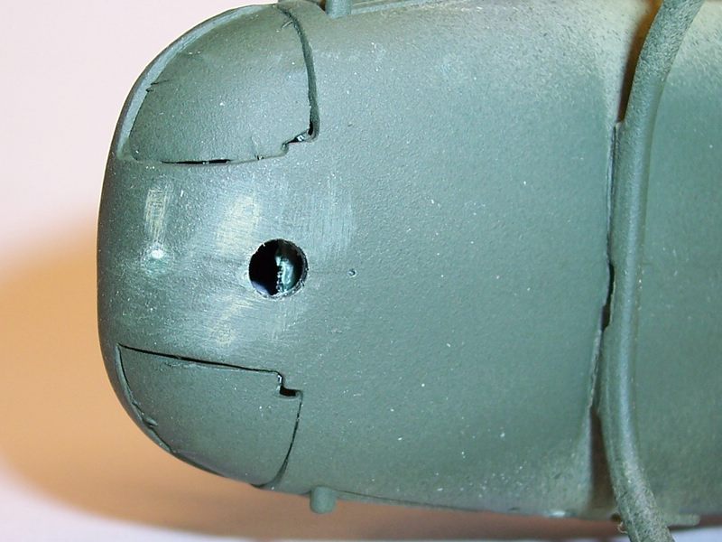

Interessant war es dann beim Suchscheinwerfer. Anscheinend sollte es der Gnubbel vorn an der Schnauze sein. Die Detailfotos sagten etwas anderes aus: er ist klappbar im
vorderen Bereich am Bauch eingelassen und die "Rammspornantenne" ist auch nicht bei jeder Ausführung vorhanden.
Also rann an die Fräse, das ganze Zeugs abgeschliffen und ein nettes Loch für den künftigen Scheinwerfer gebohrt
Aus einem klaren Gußast, meiner letzten weißen SMD-LED -0603 (die vorletzte hat mit leichtem "schnipp" die Pinzette Richtung irgendwohin verlassen) als auch Lackdraht
entstand dann der Scheinwerfer
Das Einfädeln klappte hervorragend und wie man sieht, er "birnt" auch. Noch liegt nicht die volle Spannung an und so hoffe ich mal, daß es im dunklen Diorama ganz gut
funktioniert.

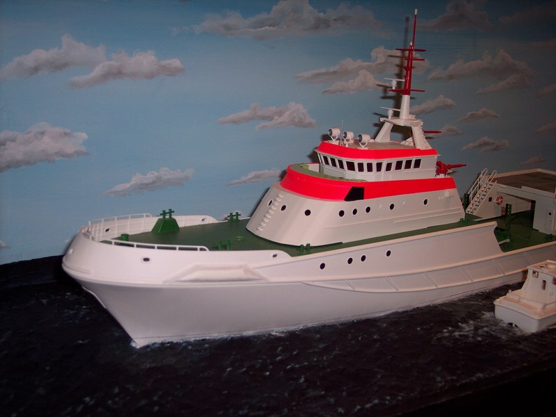

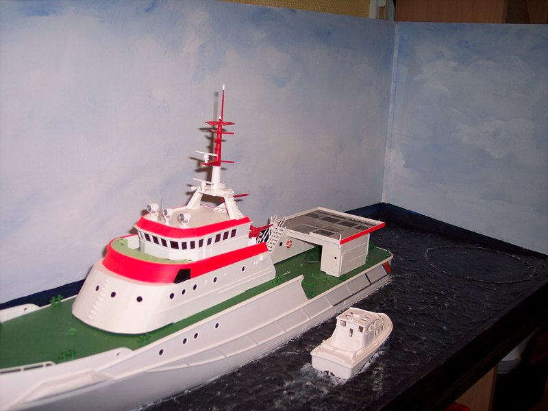

Hab mich mal wieder über die "Kiste" her gemacht. Damit die Übergänge nicht so peinlich aussehen, hab ich die Ecken mit Balsaholz gerundet. Der "Hubschrauberstandschwebeplatz" ist auch weg und mit normalen Wellen versehen. Zu Fragen der Bemalung vertraute ich mich Tante Google an. Landschaftsmalerei mit dem Airbrush trau ich mir nun noch nicht zu, da sollte ich wohl noch paar Trainingsstunden nehmen. Also alle meine Pinsel zusammengekramt und ran an die Acrylfarben.
So sieht es nun aus:
Und das Diorama im Ganzen.
Eine Kleinigkeit werde ich da wohl noch einbringen müssen, sieht ja so leer aus. Aber es ist ja noch lange nicht fertig, jetzt geht es sicher erst richtig los. Freu mich schon auf die tollen Lötarbeiten ;( aber nur das Ergebnis zählt.

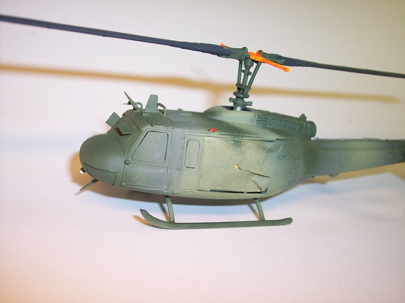

Jetzt wird es aber mal wieder Zeit für einen Zwischenbericht. Ich vermelde einfach mal den fast beinah Abschluß des 1. Bauabschnittes.
Irgendwie hab ich es mit der Fliegerei nicht wirklich: meine Ausflüge im RC-Bereich endeten, so das Teil sich überhaupt vom Boden erhob, mit einer Kletterpartie auf diverse Bäume. Und selbst bei den Standmodellen tu ich mich schwer.... hahaha. :D

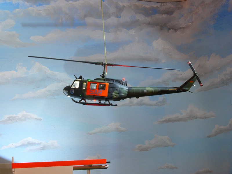

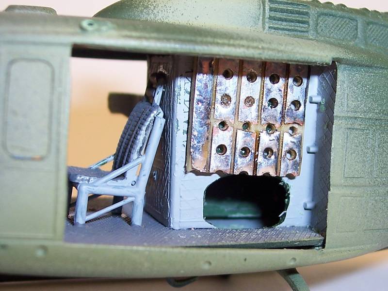

Nach diversen Problemen konnte ich nun die Beleuchtung funktionstüchtig hinbekommen. So habe ich neben den Suchscheinwerfer die Positionslichter Rot bzw. Grün jeweils mit 2 LED's, ein Blinkmodul mit 2 roten LED's als Antikollisionsflasher, eine zugegeben zu grelle Innenraumbeleuchtung und auch die Hecklaterne installiert.
Zu den normalen LED's gibt es nicht viel zu sagen, hatte nur nicht die richtigen Widerstände parat und so mußte ich erst alle möglichen Kombinationen, also Versorgungsspannung zu Anzahl und Art der möglichen Dioden durchrechnen und dementsprechend das Widerstandslager auffüllen. :kaffee:
Für die Hecklaterne nutzte ich eine 3mm LED. Diese hab ich etwas aufgebohrt, dort dann ein Lichtleitkabel eingeklebt und alles schwarz gestrichen. Das andere Ende des Lichtleiters ist am Heck ca. 3mm rausgeführt und fast komplett gestrichen. Die Wirkung ist sehr gut, fast wie echt.
Nach der Elektrik kommt dann das Schönste, das Lackieren. Im Grunde genommen hab ich versucht mich an die Farbvorgaben von Revell zu halten. Angefangen hab ich dann mit der hellsten Farbe, dann schön abgeklebt und die 2. Farbe, abgeklebt und die 3. Farbe rauf. Die letzte Schicht kam mir schon seltsam vor: Olivgrau Nr.66. Nach entfernen des Abklebezeugs (Maskierfolie) sah es nicht wirklich gut aus. Bilder im Netz und auch auf der Verpackung zeigen eine deutlich dunklere Farbe. Da ich keine Lust hatte lange die genaue Farbbezeichnung rauszufinden hab ich einfach eine Art grünliches Anthrazit gemischt und mit dem Pinsel aufgetragen. Hier liegt dann auch die Stärke von Acryllacken: schön mit Fensterreiniger verdünnt ist eine streifenfreie Pinsellackierung möglich.
Die Decails werden in der hier im Forum vortrefflich beschrieben Art aufgebracht.
Kommen wir zu dem Wichtigste, die Bilder:
Ich konnte es mir natürlich nicht nehmen lassen und habe den Hubi gleich mal ins Diorama gehängt:
Ein Bild mit eingeschalteter Beleuchtung darf natürlich nichte fehlen:

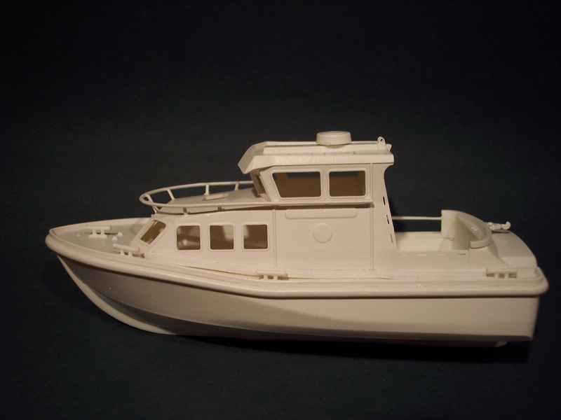

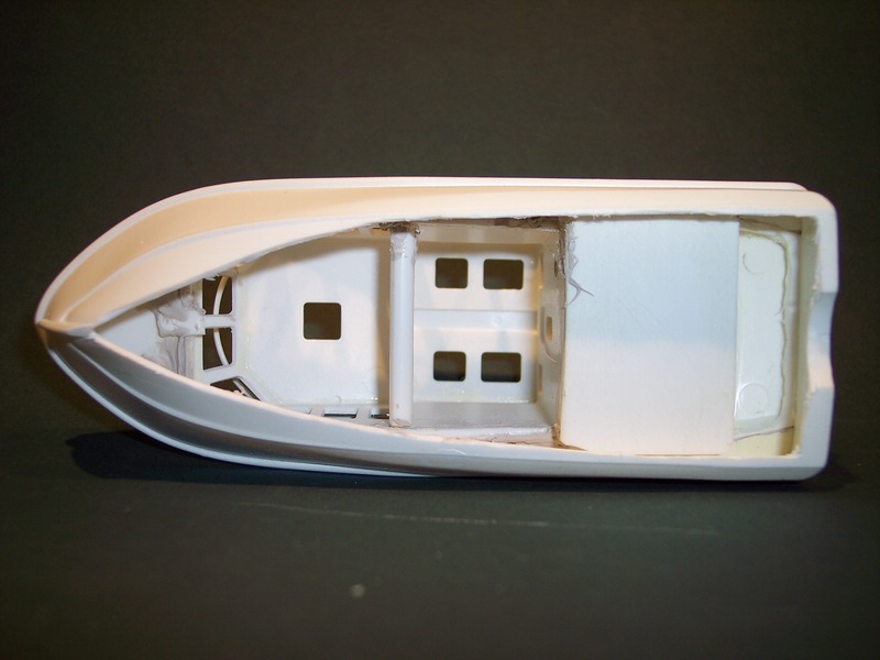

Nun soll es aber auch gleich weiter gehen. Kommen wir also zum Tochterboot, die Verena; ganze 13 cm lang. Da ich mal vorhatte alles auf RC zu bauen hatte ich schon so einiges vorbereitet und die Aufbauten abnehmbat gestaltet. Nunja, da muß ich wohl die Reset-Taste drücken und alles auf Null stellen.
So sah es also aus:
und geöffnet:
Vor der Arbeit kommt das Vergnügen und wer meine Bauweise kennt weiß was dem Modell jetzt blüht.............. Jaaaaaa, richtig!!! Der "Fußboden" kommt erst mal ab!
Sieht echt schlimm aus. Aber so komme ich an das Innere, denn auch hier möchte ich irgendwie paar LED's reinfummeln. Die Aufbauten sind dann schon mal aufgeklebt und nun muß ich den Riss zuspachteln und schleifen. Das wird mal eine tolle, irsrinnige Tätigkeit. Aber ich habe es ja so gewollt. :bang:
Auf dem Bild sieht es dann garnicht mehr so schlimm aus und zartbeseitete Gemüter werden sich hoffentlich wieder beruhigen. :D
