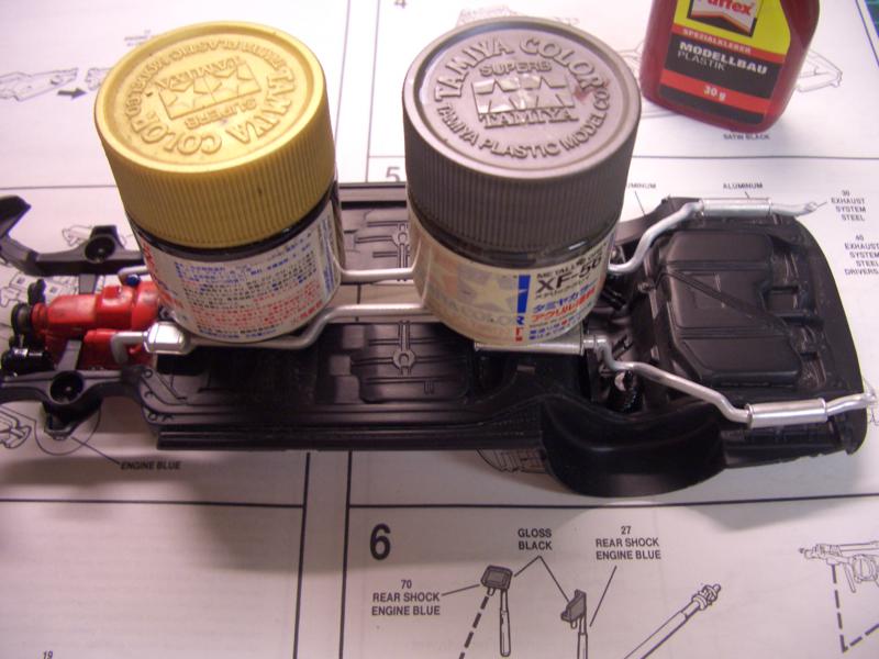

Abschnitt 5 - Der Bau

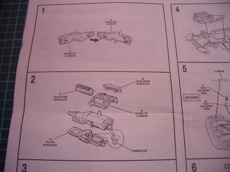

Jetzt wirds ernst. Die Lackierten Teile sind trocken und nun halte ich mich mal an die Bauanleitung, was die so von sich gibt.
Meist fangen die Hersteller immer mit dem Motor an - huch! - so auch hier:

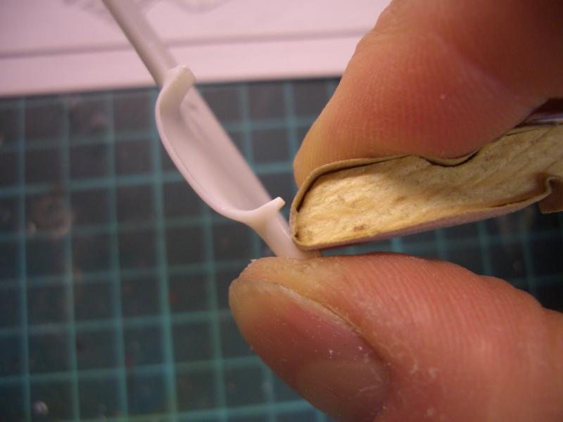

Ich habe mir angewöhnt, die Bauteile aus den Gießästen mit einer "Klingenbreite" der Schere abzuschneiden...
...und je Arbeitsschritt auf die BA zu legen:
Hier an dem Impala ist es sehr übersichtlich - nicht so wie hier :cracy: :
Aber zurück zu dieser Baustelle.

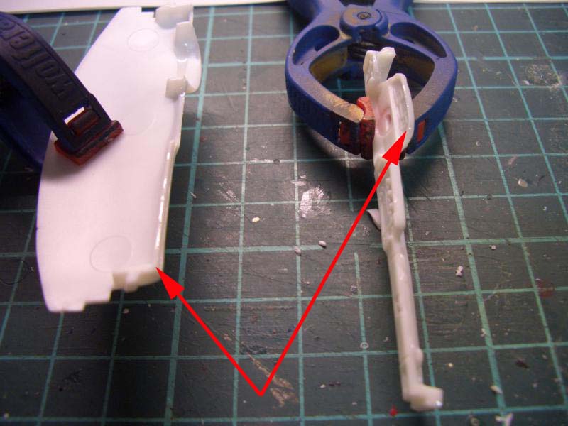

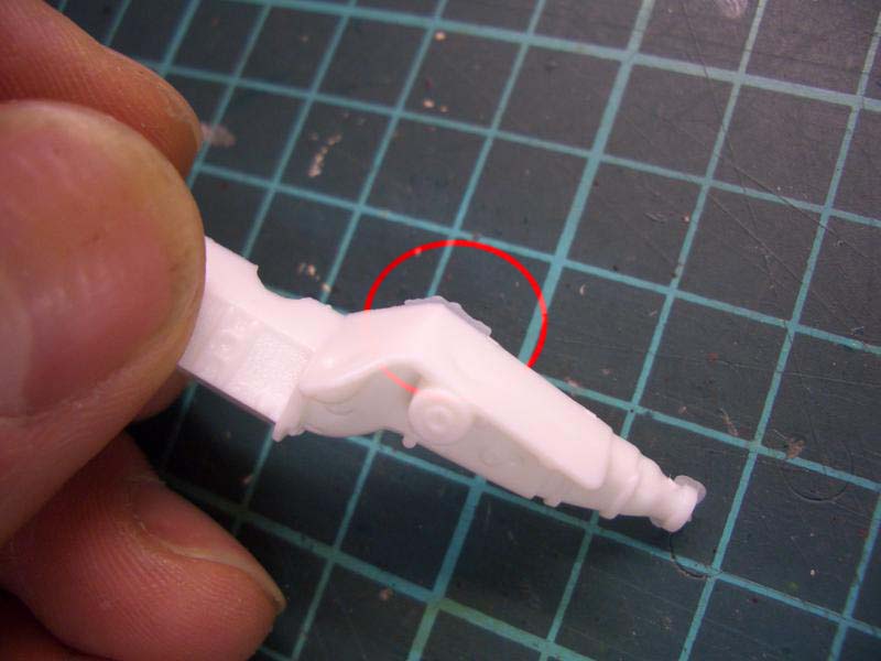

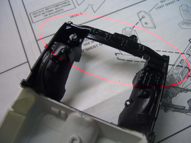

Bevor ich die Bauteile zusammen klebe, schaue ich sie mir an und entdecke zum Beispiel hier...
...überschüssiges Material (gibts da einen Fachbegriff?), das weg sollte.
Da es an einer später verdeckten Stelle ist, mache ich kurzen Prozeß - wie beim Auspuff.

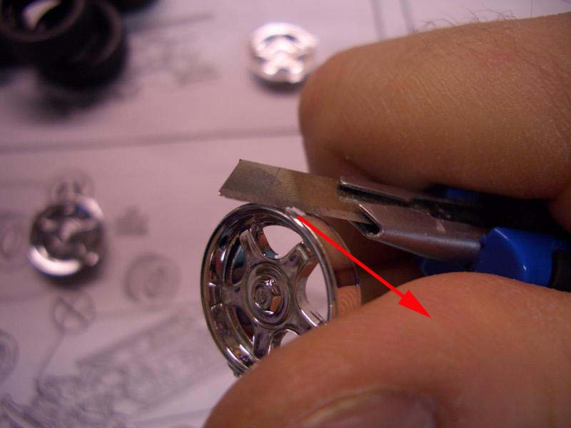

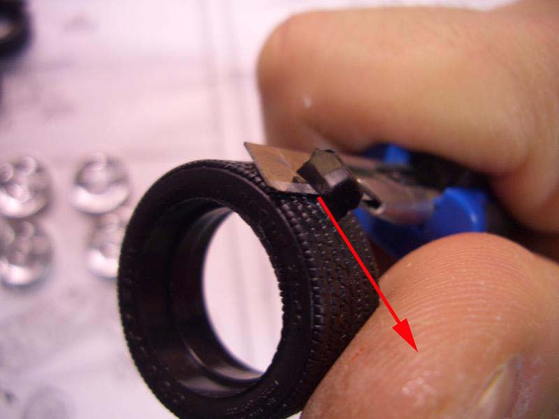

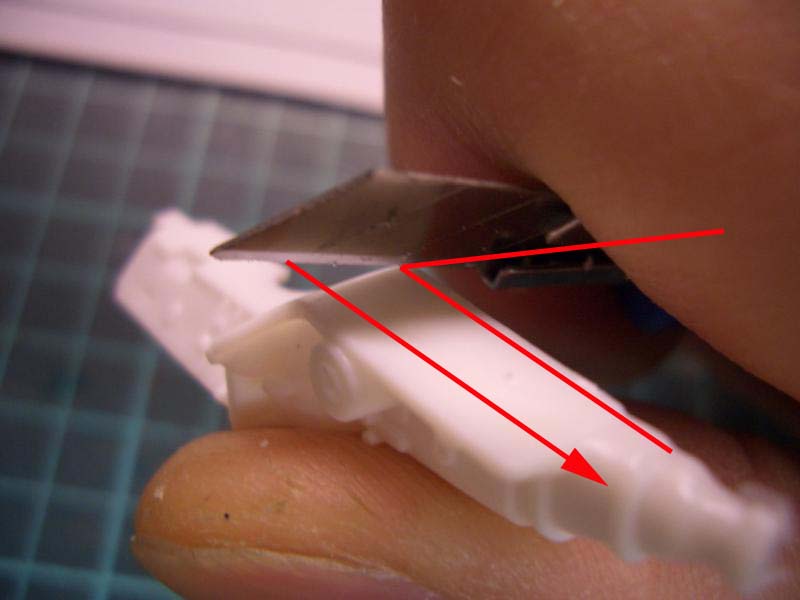

Bastelmesser zur Hand, flacher Winkel und an der Kante flach weg gezogen:

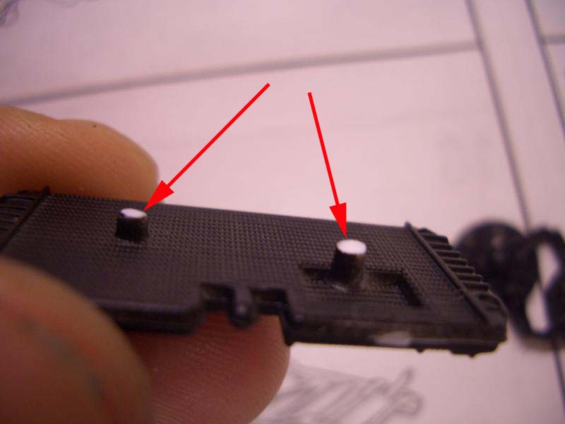

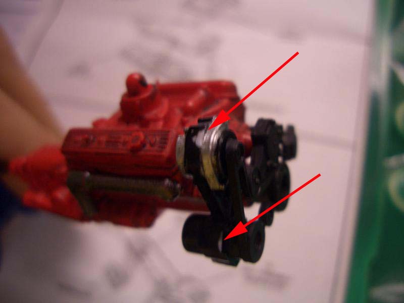

Die Vorlackierten Riemen haben hier...
...den Spritzlingrest, den ich mit angesetzten Bastelmesser in Spitzen Winkel...
...entferne:
Der weiße Punkt wird später, nach der Montage korrigiert. Wer es hier genau haben will, zieht die Stelle noch mit Schleifpapier ab - mach ich an einer schlecht einsehbaren Stelle nicht :pfeif: .
Soweit ausreichend. So beschaue ich mir Stück für Stück, das ich bereitgelegt habe und lege es wieder nach der Entgratung auf die BA an den entsprechenden Platz.
Kleber marsch - endlich!
Damit die Motorhälften besser (und schneller :D ) kleben, bestreiche ich beide Anlageflächen nach einer Probepassung (!) mit Kleber...
...und Klammere sie zusammen:

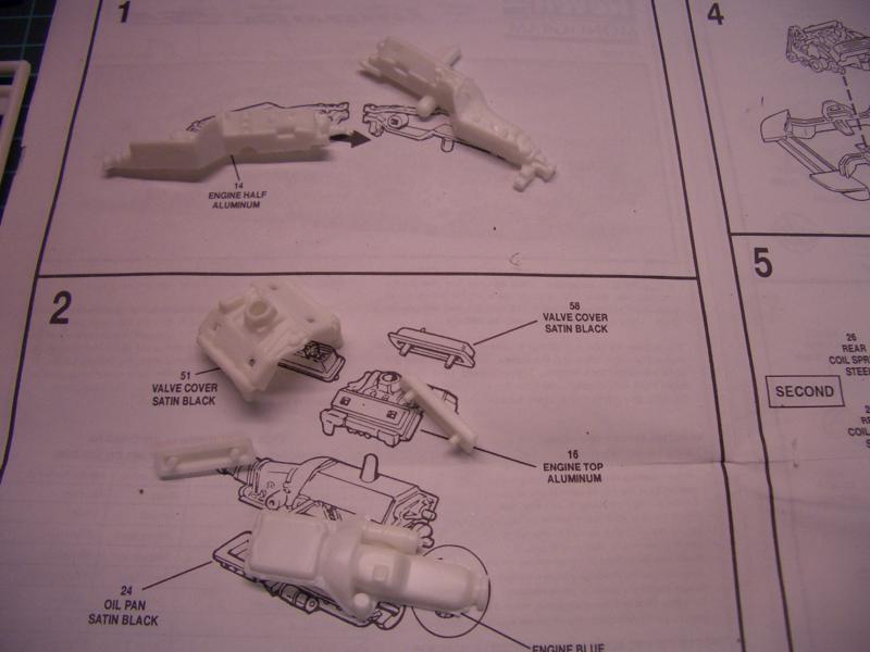

Nächsten Bauteil - Probepassung:
Geil oder?

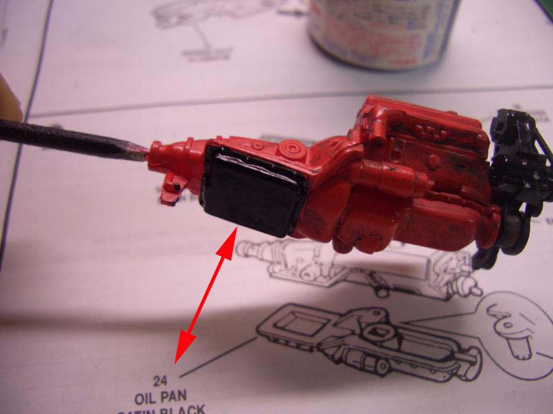

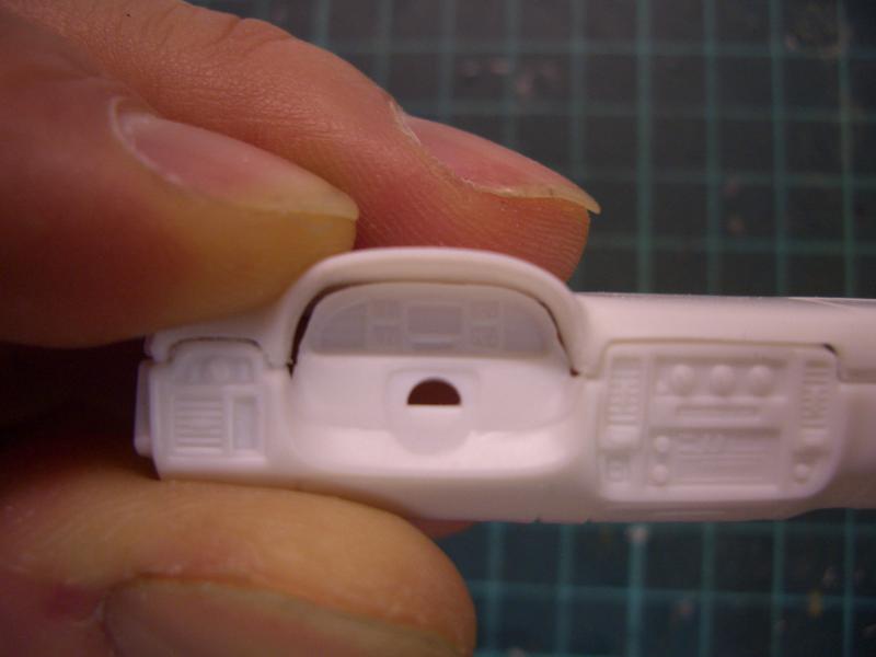

Mir hat es den Anschein, das der Bausatz mit dem Snapper identisch ist. Ich habe den Selben mal gebaut und so, wie stramm die Teile bislang in den Bohrungen passen... :nixweis:
Also gut - das Ansaugdingens braucht Druck. So habe ich es erst mal mit den Motorhälften in die Zangen genommen...
...und nachdem der Motorblock selbst fest war noch mal separat mit der Ölwanne und Getriebedeckel:
Nach einer kurzen Klebezeit ist der Block soweit fertig. Man sieht hier...
...die Trennstelle auf der Getriebeoberseite.
Unten...
...ist nichts zu sehen.
Liegt an dem Bauteil (siehe BA, Schritt 2, Teil 24), das über die ganze Breite geht. Oben habe ich den Grat nicht entfernt - sieht eeeeeh keiner.

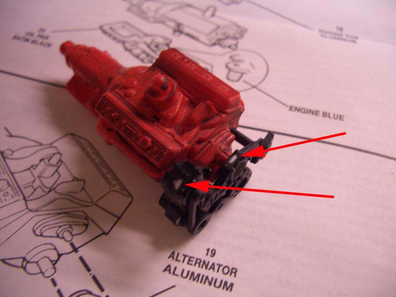

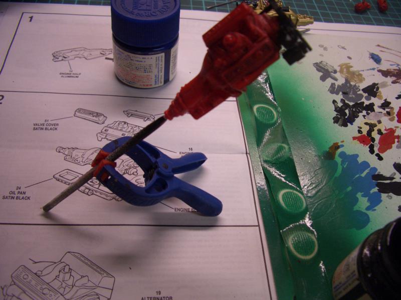

Als letztes für heute, habe ich den Motor (so wie er jetzt ist) lackiert.
Auf nen Schaschlickstab an der Getriebeseite aufgesteckt...
...und entgegen (ohoh :du: ) der BA nicht silber, sondern...
...Rot lackiert ^^ .
Auf der Oberseite ist natürlich der Grat noch zu sehen:
Muß ja...ist ja nicht weggeschliffen, gespachtelt oder gefüllert worden ;)
Sooodele, das wars mal kurz für Heute.
Als nächstes die Riemen ran, etwas Fabe geschwungen und dann gehts auch schon an die Bodengruppe :) .
Bauzeit bisher: 1h55Min
Bis denn,
:cu:

heute geht es mit dem Motor ein bisschen weiter.
Ich hatte ihn ja entgegen der Bauanleitung in Hochleistungsstarkem Rot lackiert :P . Gut.
So neu...
...mag er mir nicht unbedingt gefallen, da es sich nicht um ein Concoursfahrzeug handelt.
Also nehme ich meinen :) Wassermalkasten...
...und mache das Schwarz naß. Nicht mit dem fetten Pinsel! Den Mittleren, weichen hab ich genommen ^^
Nun mit sehr dünner Farbe am Motor gemalt,...
... bis er in den Vertiefungen schwarz ist.
Die überschüssige Wasserfarbe mache ich nach dem Grobanstrich immer mit einem trockenen Pinsel weg, der durch auflegen das Wasser aufzieht (Kapillarwirkung). So kann der Grad der Verschmutzung "gesteuert" werden. Wenns nicht gefällt, einfach wieder abspülen.
Nächster Bauschritt, der Motor ist relativ schnell trocken.
Ich habe die Riemen zusammengesetzt...
...und an den Motor angebracht. Nun habe ich die Stellen...
...vom herausschneiden, die ich mit einem Klecks Farbe behebe.
Weil ich die Farbe gerade zur Hand habe, male ich die Ölwanne gleich mit an...
...und stelle den Motor kurz ab:
So stehen meine Bauteile immer herum, wenn sie bepinselt (lackiert) wurden, um zu trocknen und das ich meine Hände frei habe.
Pinsel ausgewaschen und abgestriffen, Farbwechsel.
Im Hintergrund steht sie schon: Blau...
...für den Ölfilter.
Danach habe ich noch den Generator silber gemacht und mit einem weicheren, längeren Pinsel die Abgaskrümmer...
...in Eisengrau anzumalen.
Auf der rechten Seite sehe ich dann, das ich zwei Stellen "übersehen" habe:
Diese habe ich dann auch wieder ausgebessert habe.
Nun kann mich dem nächsten Arbeitsschritt widmen - wenn die Anbauteile trocken sind ;)

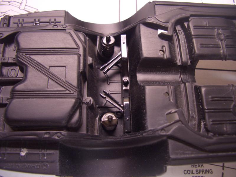

Die Bodengruppe!
Schön ist, das ich diese schon vorlackiert habe. Also bereitgelegt...
...und für alle Schandtaten liegt sie nun da.
Als erstes den Motor in die Halterungen eingesetzt:
Das kleine, rote Stückchen vom Getriebe habe ich mit Schwarzmatt ausgebessert ;)
Eine Anmerkung zur Bodengruppe, weil die so unsauber aussieht :rot: :
Ich hatte sie mit dem fetten Pinsel von weiter Oben und grauer Wasserfarbe leicht altern wollen. Dazu den Pinsel mit Farbe eingesaugt, drübergemalt was bescheiden aussah. Das ganze abgewischt und trocknen lassen. Dann wieder mit dem selben Pinsel "abgepinselt" - jetzt sieht der Boden etwas blöd aus. Naja, vieleicht ändere ich das mit Lackfarbe und ein bischen trockenmalen noch ab... :pfeif:
Spätestens jetzt bin ich davon überzeugt, das der Impala identisch mit dem Snapbausatz ist! Da hab ich keinen Kleber gebraucht und "klack" - drin war der Motor schon bei der Anprobe vorhin. Raus gerissen hab ich den nicht merh wollen...
Kommt noch besser!
Jetzt hab ich wieder die vorlackierten Bauteile bereitgelegt...
...um sie Nacheinander zu verbauen.
Erst das dingens...
..."klack"...dann die Federn...
..."klack" und "klack"...und danach die Auspuffanlage.
So.
Ich habe an jeden Pin Kleber ran gemacht - klar! Zur Sicherheit :pfeif:
Weil der Auspuff mit den Mitteltöpfen nur unter schweren Argumenten sauber anliegt, habe ich ihn beschwert...
...damit die Achse später hinderungsfrei eingebaut werden kann. ;)
Soooodele, das war es mal wieder. Kann nicht weiter machen, da jetzt erst mal Druck angesagt ist.
Bauzeit gesamt bisher 2h25min
Bis neulich dann,
:cu:

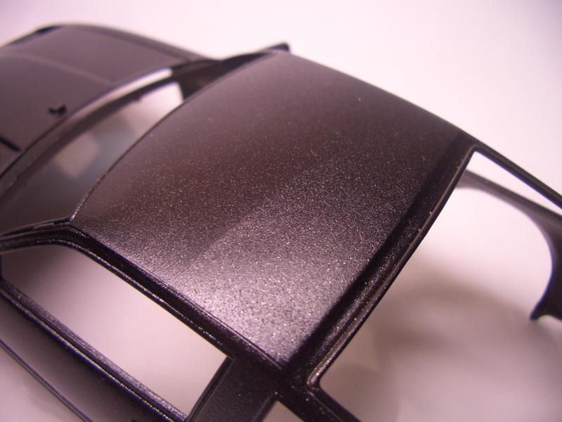

Noch eine Ergänzung mit der Vertäglichkeit der richtigen Autolacke aus dem Zubehörregal:
Hier empfehle ich dringend, an einem Teststück des Bausatzes die Verträglichkeit zu prüfen! Erinnert mich daran, das ich meinen 300ZX mal ablichte. Er ist von Tamiya und mag die Autolacke zum Beispiel garnicht ;( Der Lack wird stumpf und hat eine ganz grieselige Oberfläche. Bild folgt hier noch.
So geschehen:
Ich denke, das kann man sehr gut erkennen. Wie schon erwähnt, habe ich ein weiteres Tamiya Modell vor dem Nissan lackiert, bei dem ich derzeit zufrieden war:
Gleicher Lackaufbau, gleiche Farbe - was man halt mit dem Makro extrem sieht ist, das ich vor dem Basislack am Volvo nicht naßgeschliffen habe... :pfeif:
Also lieber vorher testen, ob es sich verträgt. Hier kann ich es beim besten Willen nicht erklären, woran das liegt.

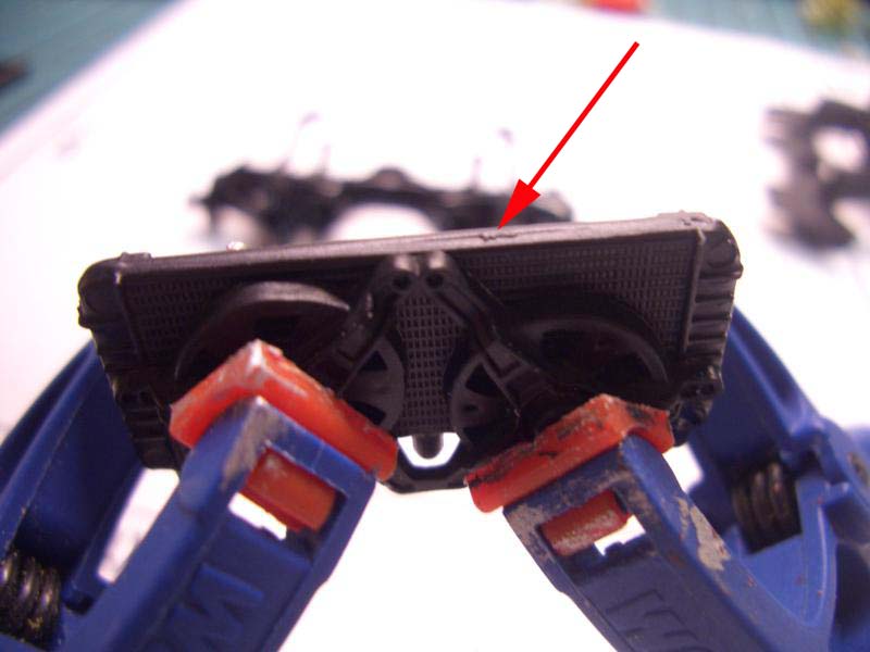

Wieder so ein wahnsinns Spalt - das geht nun aber auch nicht :!!
Da hab ich erst mal von den Pins ein bischen weggemacht...
...das keine Veränderung brachte.
Also liegt es an der Lüfterseite.

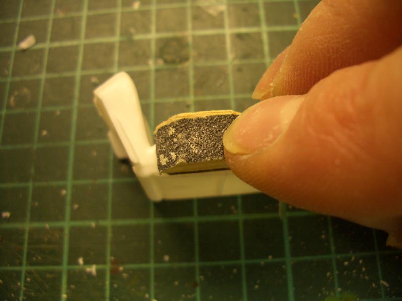

Die Lüfter hab ich auf meinen Schleifklotz gelegt...
...und solange hin und her geschliffen, bis die Lüfternaben flach waren.
...(gut am fehlenden Lack zu erkennen)

Dann meine Helfer zur Hand und verklebt...
...wo ich doch einen unschönen Gießrest entdecke. Das hab ich erstmal auf die Seite gelegt, nachdem ich die Farbschäden ausgebessert habe.
Der weitere Schritt ist die Vorderachse, die ich auch fix mal reingedrückt habe:
Danach den getrockneten Kühler montiert der immer noch den Gießgrat hat.
Und jetzt hab ich den Gießgrat weg gezaubert :D
Wie?
Mit einer Probepassung der Karosserie:
Nix mehr zu sehen von dem Anguß, also laß ich ihn dran. ;)

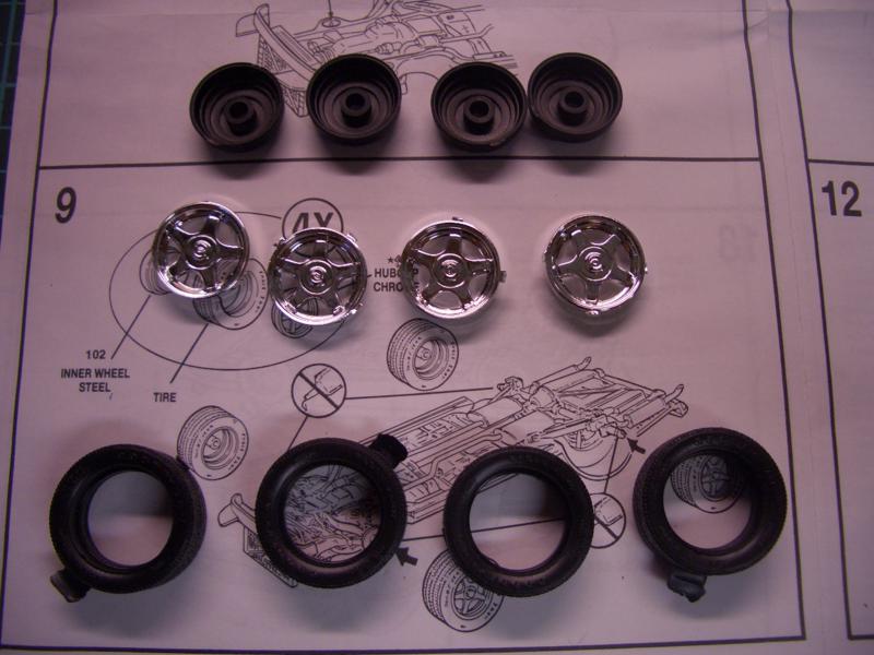

Nachdem ich alle Bauteile bereit gelegt habe...
...begann ich mit den Felgen.
Diese sind wie meist mit drei Gießastbefestigung gesegnet...
...die ich zuerst mit meinem Bastelmesser und 0-Grad-Winkel (!) entferne...
...weil ich mir die Felge nicht am Horn beschädigen will.
Danach nehme ich meine Wäscheklammer mit dem 240er Schleifpapier...
...und glätte die Stellen.
Soweit die Felgen. Die Selbe Prozedur erleben die Felgeninnenseiten, bei denen ich aber die Lackstellen wieder ausbessere.
Nun noch den Reifen selbst.
In der Regel mit zwei überhängsel, die ich ebenso in flachem Winkel mit dem Bastelmesser...
...parallel zum Radius der Lauffläche entferne.
Dann haben diese Gummis noch umlaufende Spritzreste an der Reifenflanke...
...die ich mit der Spitze des Bastelmessers...
...dem Radius folgend entferne:
Wichtig hierbei!
Nicht aufdrücken wie ein Ochse! Einfach laufen lassen - die Klinge sucht sich den Weg des geringsten Widerstandes und so wird auch wirklich nur der Ausschuß entfernt. Wenn man zu fest aufdrückt, wird schnell aus "Rund" ein "Eckig"!
Ne?

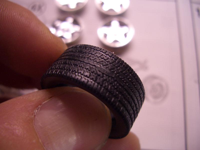

Wenn ich die Gummis so sehe, stell ich Euch mal die Frage, ob sie angeschliffen sein sollten?
Weiter gehts...
Daran habe ich auch gedacht: ja, würde ich mit einflechten.

- die Reifen schleife ich an
...und das kommt jetzt.

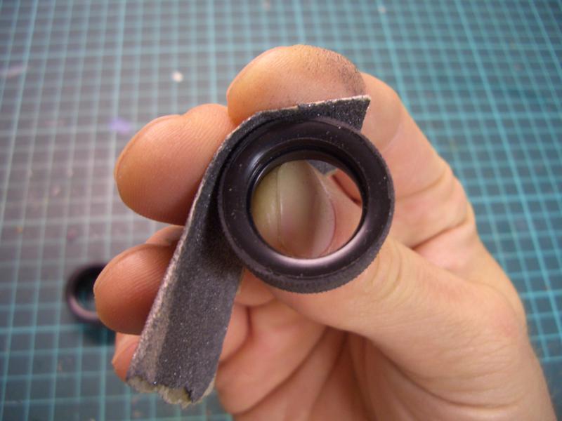

Ich habe also die Räder wieder abgenommen, zerlegt und mit 180er Schleifpapier zurecht gelegt
Das Papier ist nicht zu grob, hört sich nur so an.
Ich hatte mal versucht, die Reifen auf der Tischplatte auf dem festgehaltenem Schleifpapier zu bearbeiten. Das geht nicht sehr gut - der Reifen bekommt eine "unwucht".
Deshalb habe ich mir angewöhnt, sie in die Hand zu nehmen.
Wie halte ich das Papier?
Ich falte es erst mal und nehme es zwischen meine Finger. Biege es in etwa so...
...das ich ungefähr die Reifenform habe.
Wenn die Lauffläche des Reifens gerade ist, kann ich auch schon so los schleifen.
Hierzu halte ich das Schleifpapier parallel zur Lauffläche (rot-grüner Strich) auf...
Anmerkung: für die bessere Darstellung ist das Blatt nur aufgelegt.
Hierbei bewege ich mich in Laufrichtung! Nicht quer dazu, immer längs der Rundung folgend.
Mit meinem linken Daumen drehe ich den Reifen (grüner Pfeil) immer ein Stückchen weiter. Weniger als die Schleifbewegung (Länge der Pfeile, Roter Pfeil), damit ich einen fließenden Übergang und keine Absatzstellen habe. :cracy:
Wenn die Lauffläche wie bei diesem hier recht uneben ist, setze ich das Schleifpapier mit dem Falz (ca im Winkel der rot-grünen Linie)...
...und schleife so quasi Profilreihe für Profilreihe.
Wichtig erscheint mir hierbei, das ich mit wenig Druck arbeite.
So vermeide ich
- platte Stellen oder
- Ausfransungen bei weichen Gummis.
Desweiteren kann ich die Abnutzung besser kontrollieren. ;)
Das geht mit etwas Übung recht flott, und im Handumdrehen sind die vier Gummis "gebraucht":

Mit diesem Abschnitt bin ich erst mal schnell fertig. Ich habe die Innenwanne zurechtgelegt und wollte schon los legen.
Hab ich nicht! Statt dessen hab ich mir das Teil gekrallt und im vorderen Bereich "von der Hand weg" mit Klarlack besprüht:
Warum?
Da man bei den Militär- oder Flugzeugbauern lernen kann, wie das Silbern von Decals verhindert wird, so habe ich hier den ersten Schritt dazu gemacht.
Ich will das mal erklären:
-> Eine Lackoberfläche ist deshalb matt, weil mikroskopisch betrachtet eine Gebirgslandschaft besteht, in der das Licht halt anders bricht. Korrigiert mich, wen ich Stuß verzapfe!
-> Will ich nun ein Decal aufbringen, liegt es quasi nur an den Gebirgspitzen auf und die Täler sind halt frei - wie wenn eine Wolkendecke im Gebirge hängt.
-> Der Effekt ist nun, das sich der Trägerfilm hervortut, da er nicht ganz anliegt: das nennt sich silbern.
Um das zu verhindern, lackieren die Jungs Ihre Modelle erst mit Glanzklarlack.
-> der Glanzklarlack hat die Angewohnheit sauber zu fließen (Temperatur, Luftfeuchtigkeit und Schüttelzeit beachtet!) und hat eine glatte Öberfläche - man spricht nicht umsonst von Spiegelglatt ;)
-> wird ein Decal nun aufgebracht, liegt es sauber an und das bleibt auch so, wenn man abschließend ein weitere Schicht Klarlack aufbringt. Altern und silbern ist nun ausgeschlossen :D
Nach dem Aufbringen der Decals ist es schnuppe, ob es ein Glanz- oder Mattlack ist...
deshalb hat klein Dominik erst mal auf den Mattschwarz lackierten Motorraum einen Glanzklarlack aufgebracht ^^
...und das leg ich erst mal zum Trocknen auf die Seite.

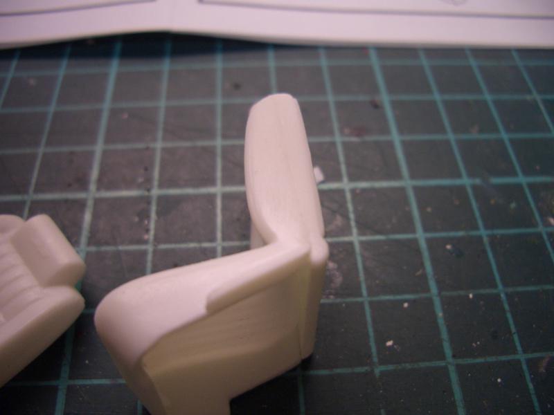

Erst mal ausgeschnitten...
...wieder begutachtet und die Kanten wegen den
[...]ich meine "Fischhäute" heißt das,[...]
:ok: mit 240er Papier gesäubert. Danach habe ich rundum Kleber aufgetragen...
...und die Rückenfläche mit der Sitzfläche vereint - unter rohen Kräften.
So sind sie aber nicht fertig. Das ist eine "Bauart" die ich nicht mag, weil es immer Grate bei den zweiteiligen Sitzen gibt :motz:
Hier zu sehen...
...und hier...
Also nehm ich mir den Sitz, leg ihn mir zurecht und schleife erst mit 120er sehr grob in Laufrichtung des Grates drüber...
...wiederhole das mit 240er Papier und denke, das so zu lassen:
So gehe ich mit dem ganzen, umlaufenden Grat um, bis die Stellen verschliffen sind.
An der Kopfstütze verschleife ich den Grat quer zur Laufrichtung und nehme abschließend 400er Papier, da diese im Sichtfeld sind. Das sieht man sonst später ;)
Hier ist es nun der Vorteil, wenn man da nicht sparsam mit Kleber und Druck durch zusammenklammern umgeht, weil sich der Kunststoff so besser verbindet und ich Spalte nur durch verschleifen verhindern kann. Und somit auch lästiges spachteln.

Probepassug des Amaturenbrett....
...hammers wieder :!! .
Den Spalt versuche ich ein wenig zu minimieren, so das ich im Bereich der Lüftungsdüse ausdünne:
Geht natürlich mit einer Schlüsselfeile auch.
Dann das Unterteil zur Hand und diese Bereiche ebenfalls abgeschliffenbzw. bearbeitet:
So paßt es schon besser.
Jetzt bestreiche ich beide Stoßkanten mit Kleber...
...und halte sie zusammen - das geht nicht mit Klammern -...
...und hoffe, das man den Spalt an dem Anzeigenträger nicht mehr sieht, wenn das Decal drauf ist... :huh:
