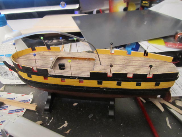

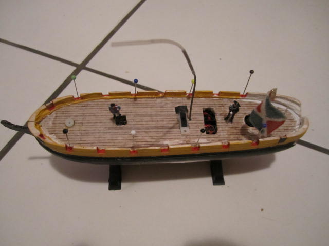

ach so:
der Servo vorn, der ist für die Mastdrehung zuständig, hat nen Winkel von 60°, was reicht für den Zweck des Schiffes.
Über diesen einen Servo werden dann alle Rahen gesteuert.
also nur der Vormast ist damit drehbar, und bei den anderen, die Fest verklebt werden im Deck, sind dann die Rahen beweglich und diese werden dann über eine Schnur mit gezogen.
der hintere Servo ist für das Ruder, welches noch kommt.

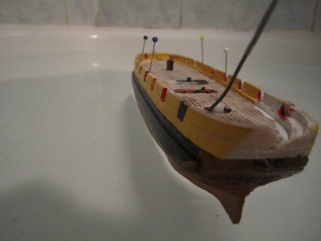

Mittwoch, 7. Dezember 2011, 11:53
Hallo Markus,
schöne Schwimmprobe!
Da hast du sicher noch eine ganze Menge Gewicht, um es unter den Kiel zu legen.
Machst du dann ein Schwert, oder direkt unter / in den Kiel, oder siehst du beides vor?
lg,
Mittwoch, 7. Dezember 2011, 12:08
Hier gehe ich den einfachen Weg: ein bau ein Schwert an, welches abnehmbar ist.
ich denke 30g wird es haben
ok, wenn ich es schaffe alles Gewicht in das Schiff zu bekommen, und das sieht ganz gut aus bisher, dann könnte ich es rein packen, aber da ich es nicht fahre, sondern meine Freundin, möchte ich kein Risiko mit der Stabilität eingehen, und daher wahrscheinlich das Schwert
Viele Grüße :ahoi:
markus
(der Captain)

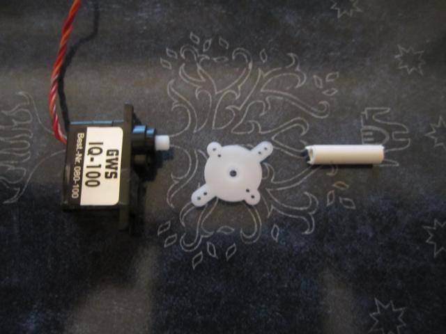

Dienstag, 10. Januar 2012, 01:06
so der zackermann fragte grad wie ich die Masten baue, daher hab ich da ein paar Fotos von gemacht und stelle es hier auch einmal mit rein, damit man es sehen kann :)
das sind die Einzelteile die ich brauch für die Steuerung des Mastes.
ein Servo, ein Aufsazt, und ein Röhrchen aus Plastik. (das hat den Innendurchmesser eines Schaschlickspießes, woraus meine Masten später sein werden)
alles zusammen ergibt die Halterung - also das Röhrchen auf den Servoaufsatz kleben mit Sekundenkleber
Fertig ist das schon
und mit nem Mast drin sieht es so aus:
das ganze hält durch einfaches einstecken und läßt sich so auch steuern in dieser Größe.
wie man sieht ist es sehr einfach gebaut, und stellt keine Schwierigkeit da für Anfänger wie mich :)
Nachteile gibt es sicher, aber bisher hält es und damit ist es erst mal ok.
Alles kommt natürlich unter Deck, und so sieht man später wenig davon
für Kommentare bin ich dankbar :)
Viele Grüße :ahoi:
markus
(der Captain)
Dienstag, 10. Januar 2012, 11:44
funktioniert mit Sicherheit und ist einfach in der Handhabung. :ok:
Einziger Nachteil ist die Drehbereichserweiterung der Servos, die dann elektronisch zu erfolgen hat.
Also Änderung der Beschaltung des Potis im Servo.
Aber auch das ist ja kein unlösbares Problem... ;)
Der Vorteil dieser Bauart ist die hohe Sicherheit im Betrieb.
Da kann weder was verkannten, klemmen (außer der Mast) oder sich lösen.
Es sei denn, die Verklebung hält nicht.
Aber dafür muss man ja nur grob anschleifen.
Die Drehbereichserweiterung ist ja bei einigen Servos schon gezeigt worden.
lg,

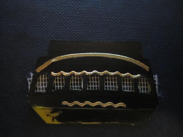

DAS HECK!
HMS ist daran schuld!
ein schönes (und mein erstes) Rundheck wurde schändlich abgeschliffen, und meine 19cm Korvette ist nun 18 cm!
so kann es gehen!
und war eine verdammte Überwindung das zu tun, damit das Schiff zur Farbe passt :huh:
(nun jeder hat seine Vorgehensweise :kaffee: )
das Schleifen war Grausam!
aber es ging, sieht nach nichts aus hier, da es noch nicht fertig ist... da muss noch Feinarbeit gemacht werden und alles wieder glatt geschliffen werden
Dann habe ich aus dünnem 0,3mm Kunststoff (den Namen werde ich nie wissen davon) aus dem Eisenbahnfachhandel einen Heckspiegel entworfen
die Goldenen Linien da drauf habe ich nur für mich da hingeklebt, damit ich was habe um es abschätzen zu können, ob es passt oder wie es wirkt in der Gesamtheit
Am Schiff sähe es in etwa so aus:
Wie gesagt, da fehlt noch viel, und die Fenster kommen noch hinterklebt, und bevor Frank damit kommt: ja Beleuchtung kommt hinein, und NEIN eine Inneneinrichtung nicht, da ist kein Platz mehr, weil da der Servo in der Kabine steht.
Hoffe ihr könnt mir sagen ob es passt von der Art und Form her?
Viele Grüße :ahoi:
markus
(der Captain)
Dienstag, 10. Januar 2012, 16:02
Macht auf jeden Fall schon mal einen guten Eindruck!
lg,
Dienstag, 10. Januar 2012, 17:01
Aye, Markus :wink:
Da kann ich mich, Frank nur anschliessen :ok: :ok: :ok: . Ein RC Modell würde mich ja schon auf eine Art reizen, aber was ihr "Verrückten" :D in dem Masstab vorlegt, da muss ich einfach passen.
Sergio
In der Werft : Revenge 1577
Fertig : Avalon
Dienstag, 10. Januar 2012, 18:18
Danke euch :hand:
Hoffe ich komme heute noch ein wenig weiter damit, ist ein echtes Problemkind, zumal hinten ja auch noch das Ruder rauskommen muss, und die Seitentaschen nicht fehlen dürfen, und alles Ocker-Schwarz werden muss :)
(und macht riesen Spaß!!)
@ Davy Jones II: das ist wirklich nicht schwer! Viel einfacher als deine anderen Projekte, die nun wirklich umwerfend sind in meinen Augen!
Ich kann ja Schludern, und viele Details weglassen, was es einfacher und schneller macht so ein Schiff fertig zu stellen. Und bei Frank sieht man ja auch was sonst noch geht, aber da ich hier noch ne Nummer Kleiner bin, habe ich das noch alles vor mir. und auch dabei kann ich wieder viel vereinfachen.
Ich glaube das du diese Schiffe hier locker bauen könntest. und Der Spaß am Ende, wenn es segelt, ist dann die Belohnung :ahoi:
Viele Grüße :ahoi:
markus
(der Captain)
Dienstag, 10. Januar 2012, 19:16
Die Heckform gefällt mir!
Nur die Wellen würde ich durch Zierleisten ersetzen. Eine über dem Unterspiegel, eine direkt unter der Fensterreihe, dann eine über den Fenstern die mit ockergelben Streifen zwischen den 2 ersten Fenstern auf jeder Seite zur Zierleiste drunter führt. Mach wenig Schmuck, du findest da bestimmt ein Heck (zb Banterer). Grund: schwarz: Leisten+Schmuck ocker.
lg
hms
Dienstag, 10. Januar 2012, 19:30
Hey Hamilton,
das sind doch erst mal seine Hilfslinien!
Das macht der schon noch richtig schön!
lg,
Dienstag, 10. Januar 2012, 20:26
@ HMS: Danke für den Tip!
hatte auch bei der Banterer geguckt und so hoffe ich in der Art umzusetzen.
Auch hatte ich auf die HMS Surprise geguckt. der ist auch recht schlicht, auch wenn er fraz. ist:)
Die Leisten kommen noch weg, das musst aber sein, weil es ohne alles so gar nicht wirkte.
Sobald ich eine ruhige Hand habe und ein wenig Zeit, schneide ich mir die Leisten, und klebe sie an.
Aber das muss am Tage und bei gutem Licht passieren :)
habe aber die Fenster fertig!
Habe mich hierfür für die Gardinenmethode entschieden, also klaren Kunststoff genommen, da eine dünne Ban von abgeschnitten, (war ein Rest von einer Verpackung)
darauf dann mit UHU-Hart die Gardine geklebt und zurecht geschnitten.
fertig sind die Fenster mit ihren Sprossen.
einfärben kann man sie nun noch, wenn man mag, oder sie bleiben weiß, das muss ich dann mal gucken, wie sie besser wirkenm
hinter den Heckspiegel gelegt kann man erahnen wie es sein soll :)
hoffe das passt :)
Viele Grüße :ahoi:
markus
(der Captain)
Dienstag, 10. Januar 2012, 20:33
Süss!!!
Nur die letztendlichen Leisten sollen Ocker sein, sonst ist es kein Nelsonchecker und das Modell gleich viel schlechter weil du ja wusstest wie man es ohne Schwierigkeiten korrekter machen könnte...
lg
hms
Dienstag, 10. Januar 2012, 20:37
ok, werden Ocker! versprochen :)

Samstag, 25. Februar 2012, 20:09
so
da mein Tageswerk heute im Hauptteil daraus bestand, dass Farbe, oder Kleber trocken wird, habe ich einige Baustellen angefangen und bin hier und da ein wenig weiter gekommen :)
Die kleine Korvette wurde heute ein großes Stück weiter gebaut, und hatte gleich mal ihren Stapellauf, der ohne besondere Vorkommnisse gut verlief.
nun können die Innenausbauten und das Ruder endlich eingebaut werden...
es war ganz schön spannend, als mir heute morgen klar wurde, das meine Schwimmprobe weiter vorn, zwar klasse verlief, aber dummerweise hatte ich so einige Teile vergessen!
damals waren kein Empfänger drin, kein Ladekabel, Schalter und Ein-/Auschalter.
auch war das Schiff gut einen cm Länger, - HMS sei Dank ist sie nun kürzer und bekommt ein "normales" Heck.
Toll war dann auch, dass das Schiff gar nicht mehr zuging! und das ich natürlich auch alle Öffnungen für Ladekabel, Schalter vergessen hatte, und das der Empfänger nicht in das Schiff passte, die Decke war zu niedrig
dadurch musste ich den gesamte geplanten Innenausbau über den Haufen werfen ;(
statt dessen kommen nun Pforten in die Luken und das Innendeck wird abgedichtet, damit nix in die Elektronik einlaufen kann.
schon ärgerlich!
naja aber die 2 Admirale haben auch hier gefeiert und waren an Bord damit man die Größe mal einschätzen kann...
Viele Grüße :ahoi:
markus
(der Captain)
