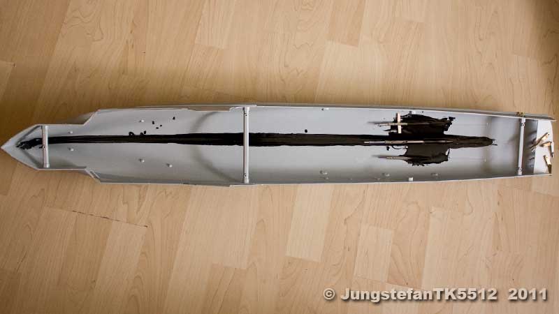

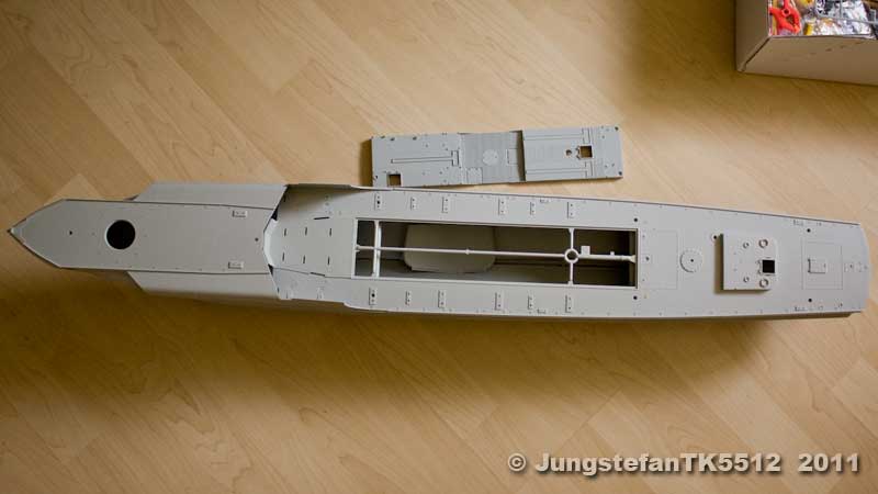

Woran ich sonst so bastele... Noch was: Polystyrol und Polyester oder Epoxy ist nicht die beste Verbindung.

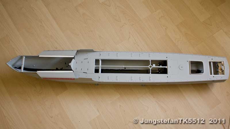

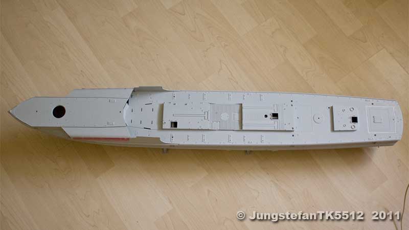

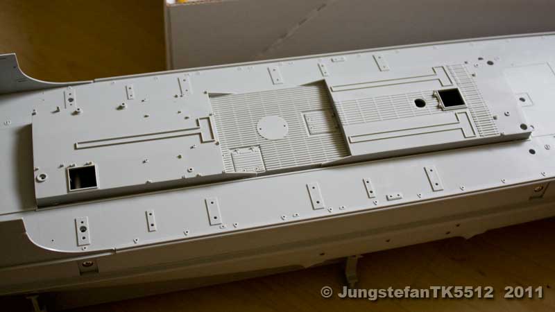

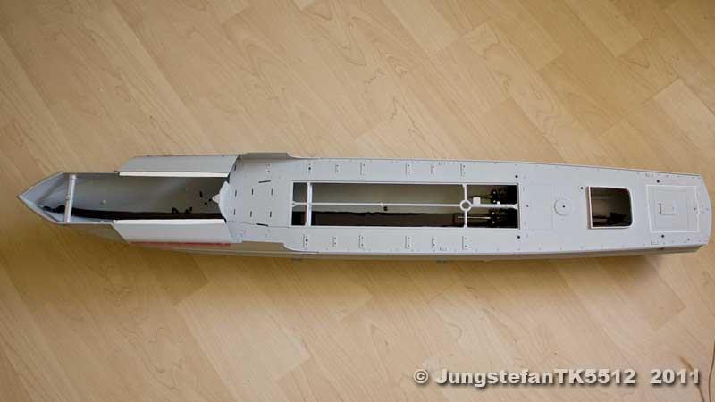

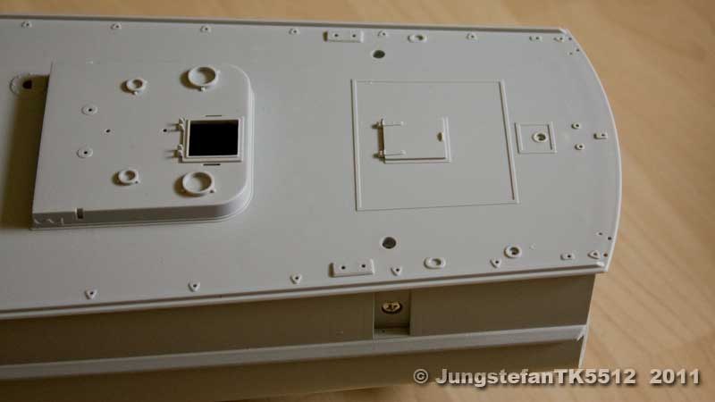

Bei den Serviceöffnungen folgende Überlegung mal als alternativer Denkanstoß:
Lediglich auf die vorgegebene Hauptöffnung beschränken - weil damit hast Du Zugang zu den wesentlichen Teilen wie Akkus, Schalter, Ladebuchsen etc.
Dann aber das gesamte Deck vollfkächig mit einem fest im Rumpf verklebten und gegebenenfalls über Querstreben versteiften Passpartout unterfüttern.
Das Deck würde nun auf dem Passpartout mit Magneten oder kleinen Verschraubungen fixiert.

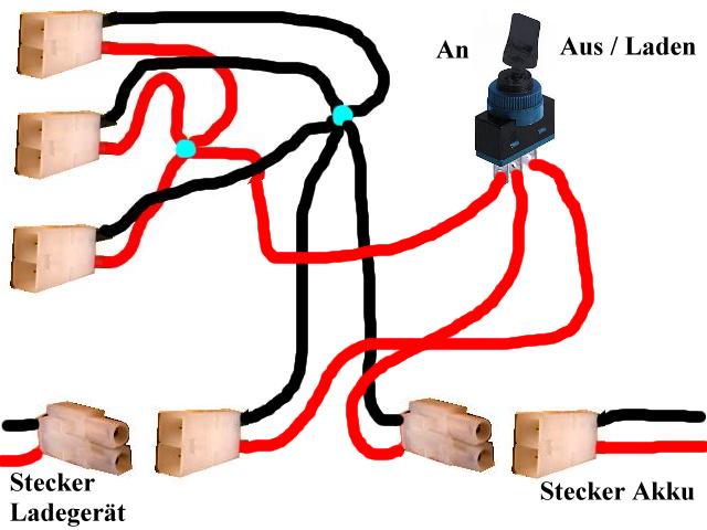

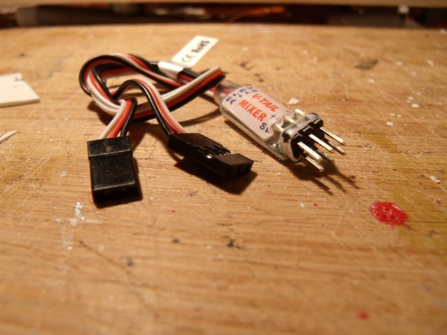

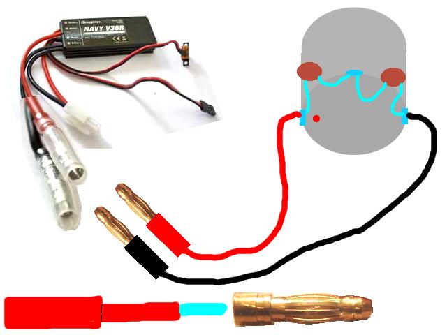

Woran ich sonst so bastele... Das wird jetzt nicht weiterhelfen, da ich ja die anderen Teile noch nicht hab.

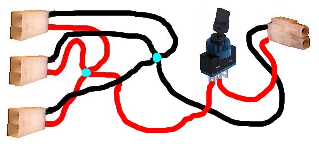

theoretisch einfach die kabel umgedreht anschließen...??
