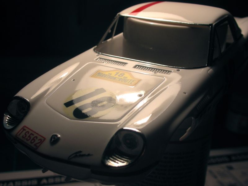

Hier ein Beispielfoto vom bisherigen Ergebnis :(

Leider ist das ganze Modell rundherum betroffen (siehe oben). Es hat also auf allen vier Seiten Decals drauf die sich gekräuselt haben.
Da hilft wohl nur ein Komplettbad in Dowanol.
Überlege mir noch, wie ich die Metal Transfers wegbringe. Um die wäre es schade und sind auch nur einzeln im Bausatz dabei.
Gruss. Dani

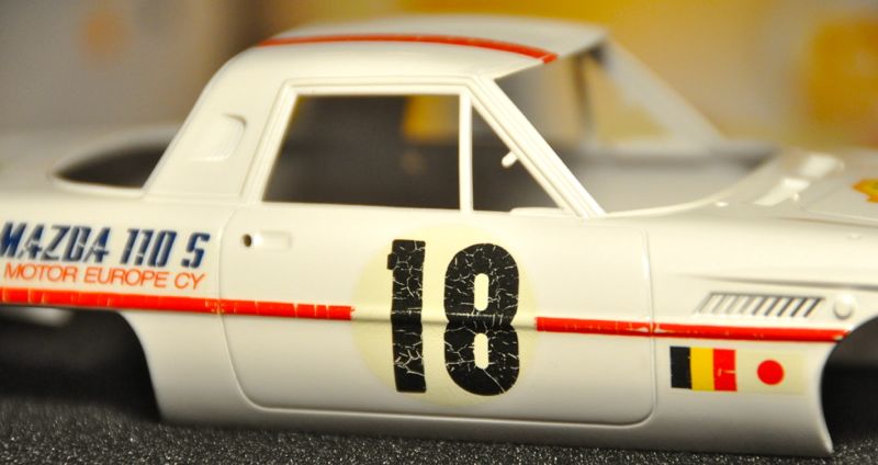

Nach der Misere mit dem Klarlack und den sich kräuselnden Decals habe ich diese nun Mithilfe von 4000er Mesh plan geschliffen.
Dabei entstand dieser spezielle Used-Effekt, den Ihr auf den Fotos seht.

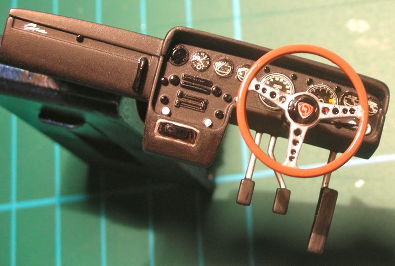

Das Armaturenbrett erhielt das Lenkrad und ist somit bereit für den Einbau:
