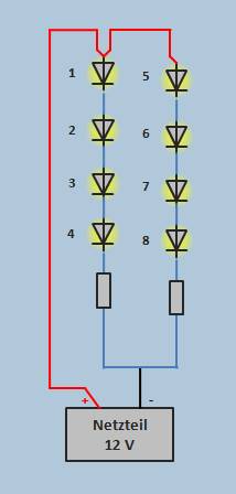

Hi Stef,
den Kupferlackdraht kannst Du völlig bedenkenlos verwenden. Bei 9 mA ginge auch problemlos 0,1 mm dicker Lackdraht. Heiß wird da bei 9 mA gar nichts.
Bei der Verdrahtung kannst Du im Falle von 8 LEDs beispielsweise jeweils 4 Stück in Reihe schalten und diese zwei Stränge dann parallel mit dem Netzteil verbinden:
In obigem Beispiel, unter der Annahme von 2,4 Volt LED-Vorwärtsspannung, wäre der Widerstand: R=U/I, also R = ( 12 V - 9,6 V ) / 10 mA = 2,4 V / 10 mA = 240 Ohm.
Die Leistung der Widerstände wäre P = U * I = 2,4 V * 10 mA = 24 mW.
Du kannst also wunderbar zwei handelsübliche Kohlewiderstände 240 Ohm / 0,25 Watt nehmen (Stück 5 Cent).
Dein Netzteil reicht grob überschlagen in diesem Fall für 200 Leuchtidioden...
Viel Erfolg,
Johannes
Mittwoch, 20. Juli 2011, 17:45
Hallo JO,
ich bin ja doof (und gehört ja auch eigentlich nicht in diesen tThread),
aber passen deine LED´s mit den Vorgaben von Stef überein? Er schreibt was von ... eingebautem Vorwiderstand ?
Zitat von Stef:
> Dazu habe ich folgende LED´s:
> Mit eingebautem Vorwiderstand
> Technische Daten
> Gehäuse 3 mm
> Farbe Gelb
> Betriebsspannung 12 V
> IF 9 mA
> Abm. (Ø x L) 3 mm x 8.6 mm
Lieber Gruss
Dieter

Gut aufgepasst, Dieter - DANKE!
ACHTUNG: Stef
Wer lesen kann ist klar im Vorteil. Ich Schussel hab nicht genau hingeschaut. Wenn Du tatsächlich Leuchten, bestehend aus einer LED und zusätzlichem Widerstand, verwendest, dann gilt das Gemalte natürlich nicht. In diesem Fall müsstest Du alle 7 oder 8 Leuchten parallel schalten.
Bei den Leitung fließt dennoch ein sehr geringer Strom von 9 mA, so dass Du mit 0,3 mm Kupferlackdraht perfekt hinkommst.
Gruß und sorry für die Verwirrung,
Johannes
