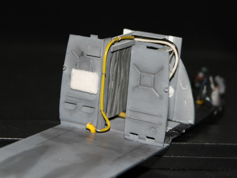

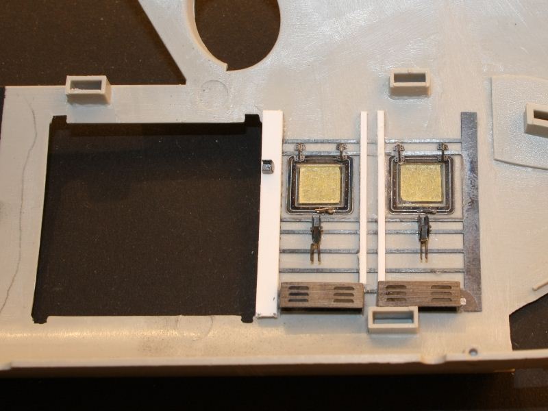

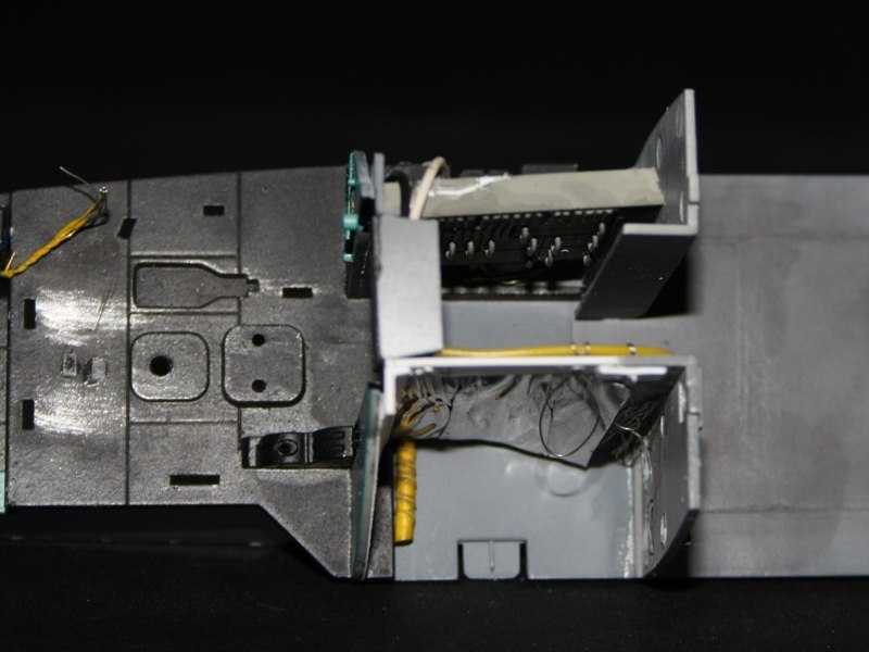

Ich hab den Sonntagabend genutz und mich dem Bereich zwischen Cockpit und Kabine gewidmet. Dabei ist mir auf einem Bild die Rückseite des Pilotensitzes ins Auge gestochen, und so wurden dort noch ein paar Kabel verlegt und etwas Sheet verbaut 8)
Im Durchgang vom Cockpit zur Kabine befindet sich steuerbords ein Abteil mit der Elektronik des Hubschraubers. Ich habe die Kasetten einfach in ein Stück Sheet geritzt und Kupferdraht als Griff eingeklebt, über der ganzen Konstruktion und darunter werden noch ein paar Kabelstränge verlegt.
Auf der Backbordseite befindet sich ebenfalls ein Abteil, dieses ist aber durch einen Vorhang verhüllt, also auch im Modell :D
Soweit das Ergebnis von heute, viel Zeit und wenig sichtbarer Erfolg, so soll es im Modellbau sein :grins:

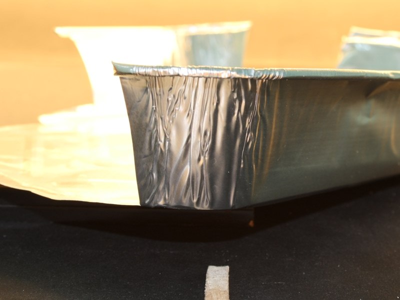

Hi Patrick.

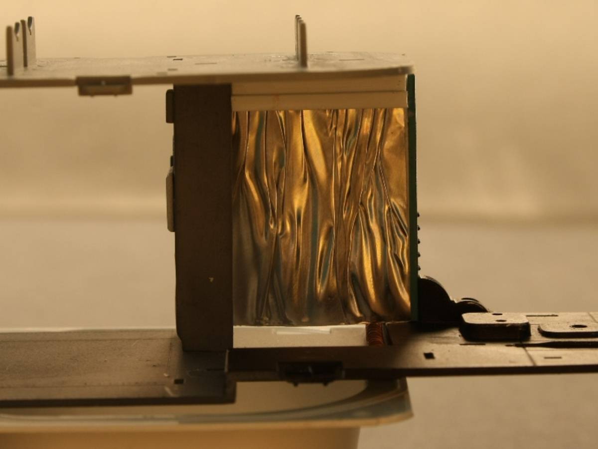

Der Vorhang war auch eine Schweinearbeit :idee: ...
...nein, eigentlich nicht, stammt 1:1 aus einer Fertigfutterschale :grins:

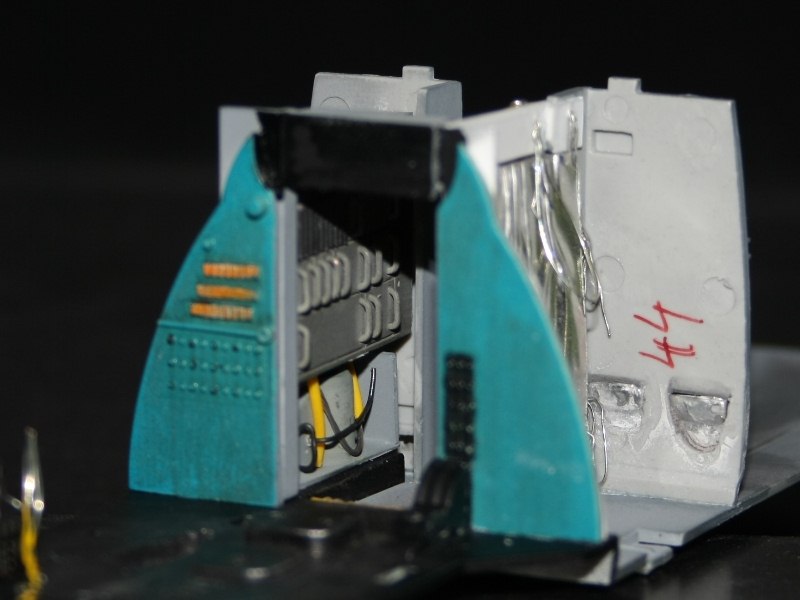

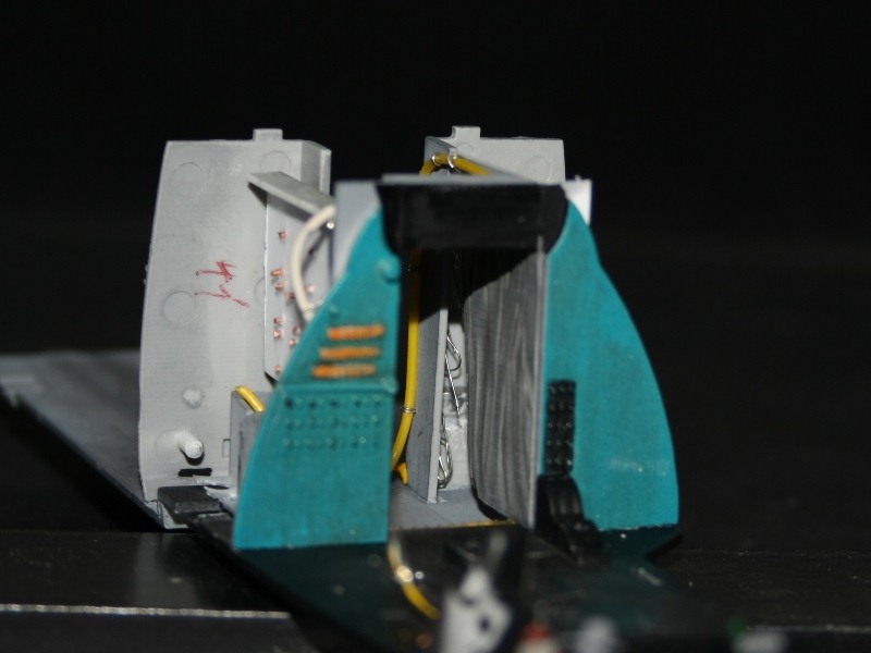

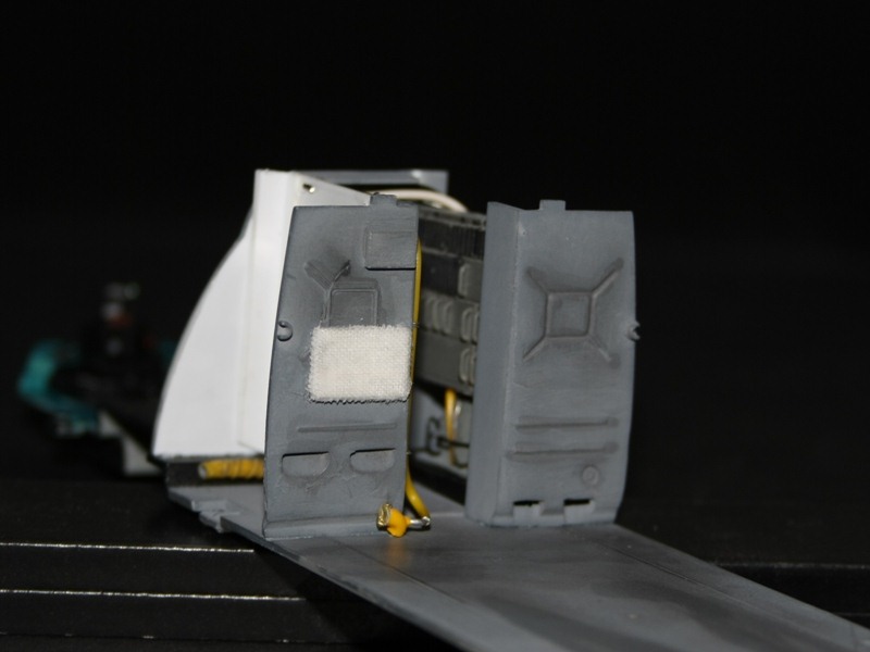

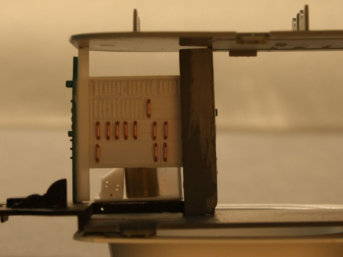

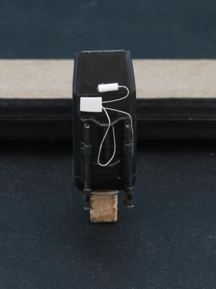

Gestern und Heute hab ich den Bereich hinter dem Cockpit etwas eingefärbt und noch ein paar Kabel und Leitungen verlegt,so bleibt das jetzt, da man durch die beiden Mannschaftsraumzüren später onehin nurnoch erahnen kann, was da ist :whistling:
Hier mal ein Blick von oben, ist alles bereits verklebt, die Dachpartie braucht allerdings noch etwas Zuwendung ehe sie montiert wird.
Blick aus dem Mannschaftsraum, wie schon gesagt werden die Rumpfhälften den Blickwinkel noch etwas einschränken.
Blick aus dem Cockpit nach hinten, auch hier wird de Pilotensitz das meiste verdecken.
Beim Vorhang muß ich nochmal mit Sekundenkleber nachbessern.
Als nächstes werde ich mich nun wohl um die Innenseiten der Rumpfschalen kümmern, da warten im Kabinenbereich jede Menge Ätzteile auf mich.

Der Vorhang hat es mir persönlich ja angetan. Das mit der Aluschale ist gespeichtert und überzeugt absolut.
Wenn ich überlege, was ich mir mal einen abgekniffen habe. Mit Taschentuch, Leim und Wasser...dabei hätte es so einfach sein können.

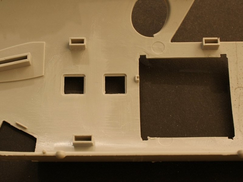

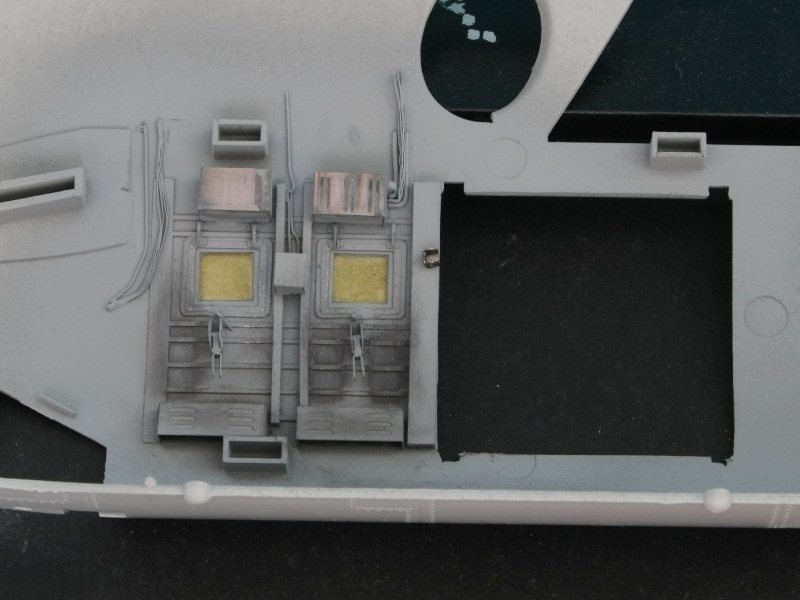

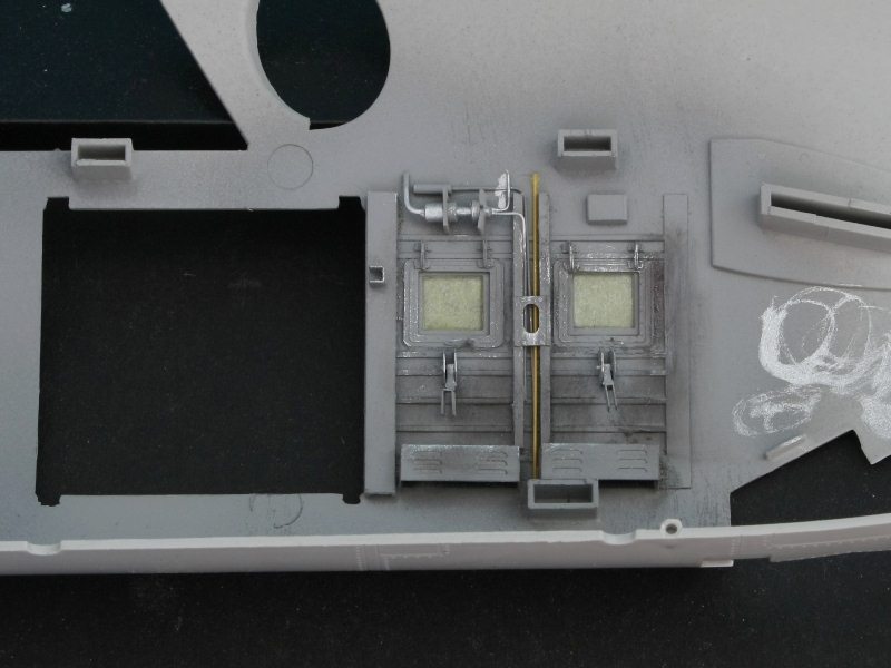

Anläßlich eines gemeinsamen Modellbautags mit Christoph(Tamiyanatiker) hab ich den Hind heute wiedermal etwas bearbeitet, war so schön reisefertig verpackt, da hab ich ihn mitgenommen anstatt der Hun :D
Eine der beiden Rumpfhälften hat im Kabinenbereich ihre Ätzteile bekommen, und um etwas mehr Struktur zu erhalten, hab ich noch mit Sheet nachgebessert.
So würde die Rumpfinnenseite laut Trumpeter auch beim fertigen Modell noch aussehen, hier sind keine weiteren Teile vorgesehen :!!
Eduard sei Dank, siehts jetzt so aus.
Das wars einstweilen auch schon wieder von dieser Baustelle, aber Fortsetzung folgt definitiv :)

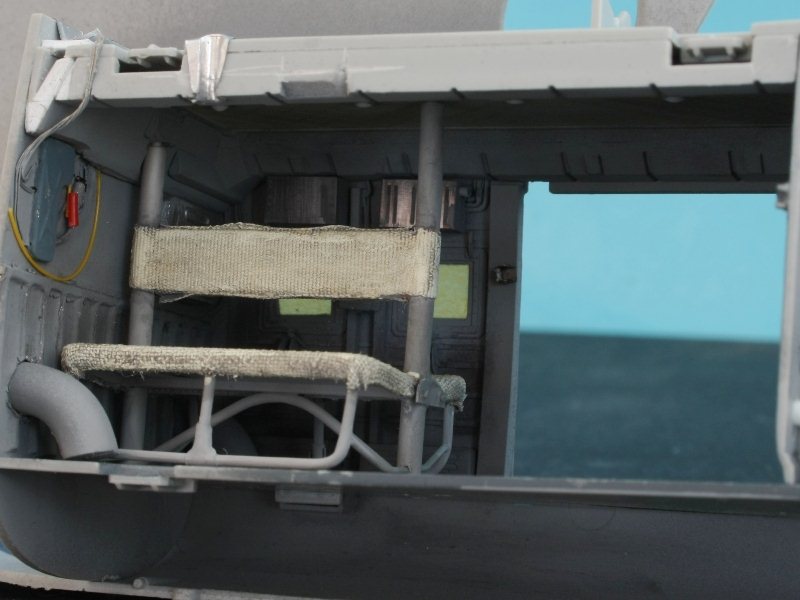

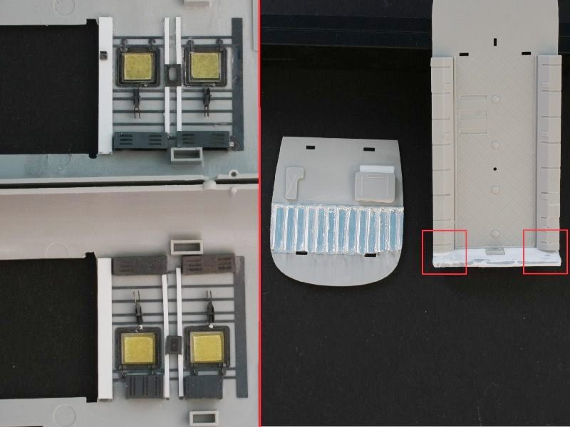

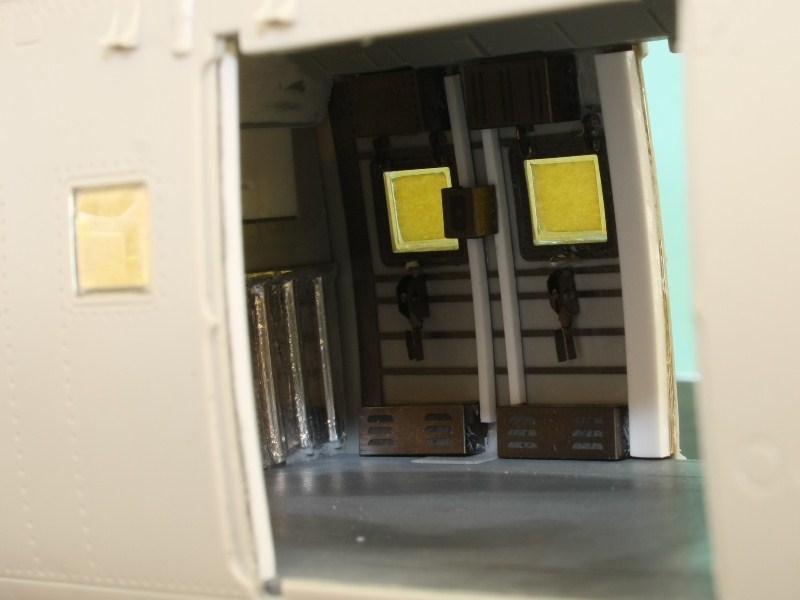

Gestern gings wiedermal ein klein wenig an der Hind weiter, Christoph und ich haben den freien Samstag wiedermal bei ein paar gemütlichen Bieren im Hobbykeller verbracht :party:
Nach sechs Stunden Arbeit am Innenraum ist allerdings wiedermal nicht viel zusehen. Die zweite Seite hat nun auch ihre Ätzteile bekommen und an der Rückwand wurde mit Bleifolie und Plastikprofilen die Struktur im unteren Bereich nachgebildet.
In den rot markierten Ecken wird noch eine Verkleidung folgen und in den Seitenteilen werden nach dem Lackieren noch Kabel verlegt.
Das wird dann zum Schluß noch davon zusehen sein, ich glaube dafür genügts :)

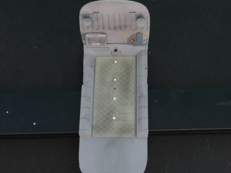

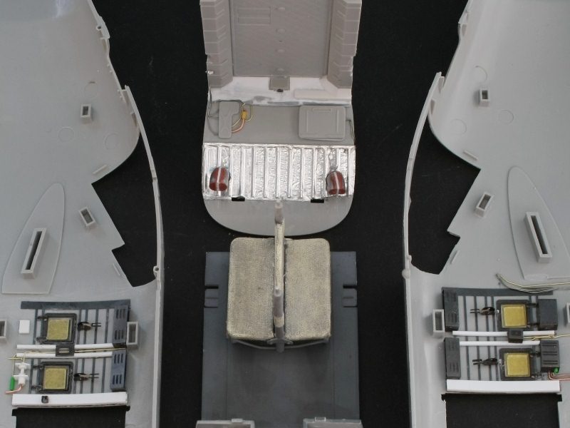

Heute wurde der Feiertag ausgenutzt und am Vormittag wiedermal eine Modellbausession mit Christoph abgehalten :prost: . Dabei gings wieder ein Stück an den beiden Hinds weiter :thumbsup:
Nachdem der Innenraum ja schon beidseitig mit den Ätzteilen versehen war, habe ich nun noch einige Kabel und Drähte verlegt, sowie letzte Details aus Sheet geschnitzt.
Anschließend kam Farbe ins Spiel. An der Decke wurde die Isolierung in der Mitte mit xf-14 + einem Tropfen xf-19 lackiert, der Rest sowie auch die Seitenteile mit xf-54 + xf-19.
Gealtert wurde mit Pastellkreide und mittels Trockenmalen.
An den Seiten habe ich absichtlich etwas mehr verschmutzt um etwas Kontrast zu erzeugen.
Jetzt noch ein Blick in die zusammen gesteckten Rumpfseiten.
Bevor es jetzt dann ans zusammenkleben der Rumpfhälften geht, sind noch einige Öffnungen aufzubohren und angespritzte Gitter zu ersetzten. Auch die Oberseite der Deckenplatte, die später teilweise unter den Triebwerken zusehen ist, überzeugt noch nicht ganz.

Spitzenmäßig bis hierhin. Sieht alles super genial aus und ist klasse gealtert. Da muss ich noch odentlich üben, was das dezent altern betrifft.
Magst du kurz sagen, was die Rohre sind., da diese auf dem Boden aufhören ? Oder gehe die durch den Boden und man sieht es vermutlich eh nicht mehr, wenn der Rumpf drum herum ist.
Ich bin schon sehr neugierung, wie es weitergeht.
Gruß, Thorsten
Beiträge: 4 104
Wohnort: Traun, Österreich
Mittwoch, 15. August 2012, 20:55
Hi Thorsten.
Richtig vermutet :D , hab die Rohre erst kürzlich in meinem Walkaround entdeckt, ich gehe davon aus, dass sie durch den Boden reichen. Falls ich den Spalt beim zusammenbau nicht ganz wegbekomme, wird er falls sichtbar mit ein wenig Gepäck verdeckt :D .
