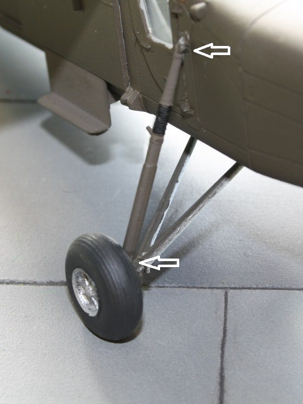

Heute hab ich mich mit dem Fahrwerk beschäftigt, leider ist auch das von Roden nicht 100%ig perfekt gelöst. Die Ferderbeinstreben müßen am Rumpf stumpf verklebt werden und liegen an den Fahrwerksbeinen lediglich in kleinen Mulden, hier wäre eine Zapfenverbindung zumindest am Rumpf besser, zumal man diese Teile zu 99% nach der Lackierung anbringen wird.

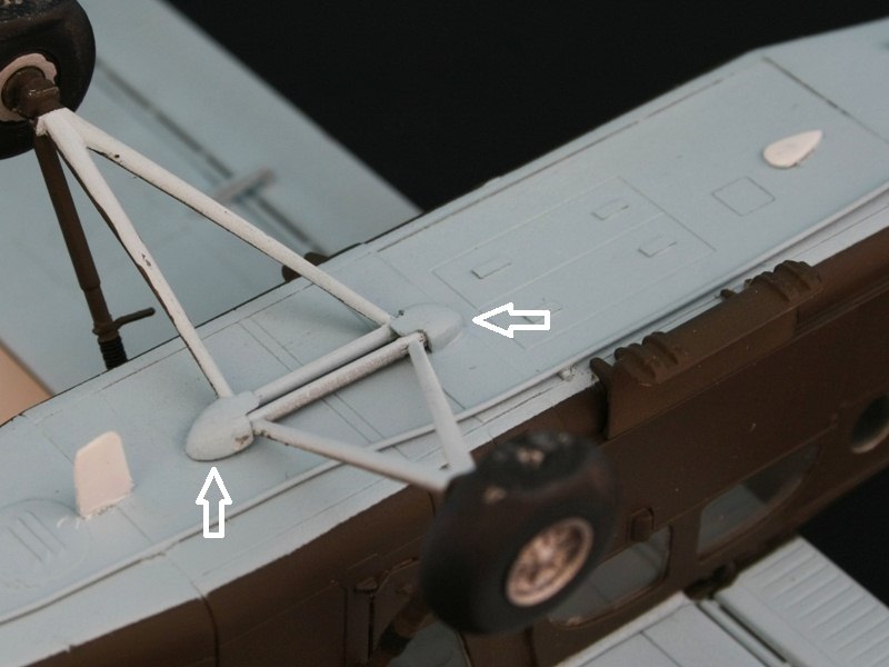

Auch an der Rumpfunterseite müßen die beiden Schalen die die Fahrwerke aufnehmen stumpf an den Rumpf geklebt werden, hier hätten auch zwei Bohrungen und Stifte eine bessere Klebefläche nach der Lackierung ergeben.

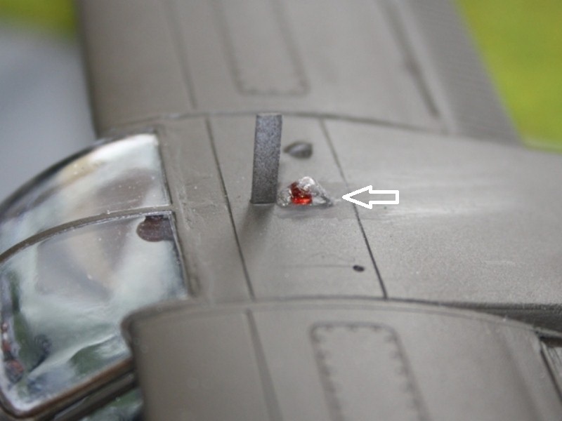

Auf der Rumpfoberseite habe ich versucht die Antikollisionsleuchte nachzubauen, die Lampe ist ein Stück klarer Gußast, mit rotem CD-Schreiber eingefärbt, und die Haube habe ich wie die Auslaßhutze tiefgezogen.
Die Antenne im Vordergrund bekommt selbstverständlich auch noch Farbe.

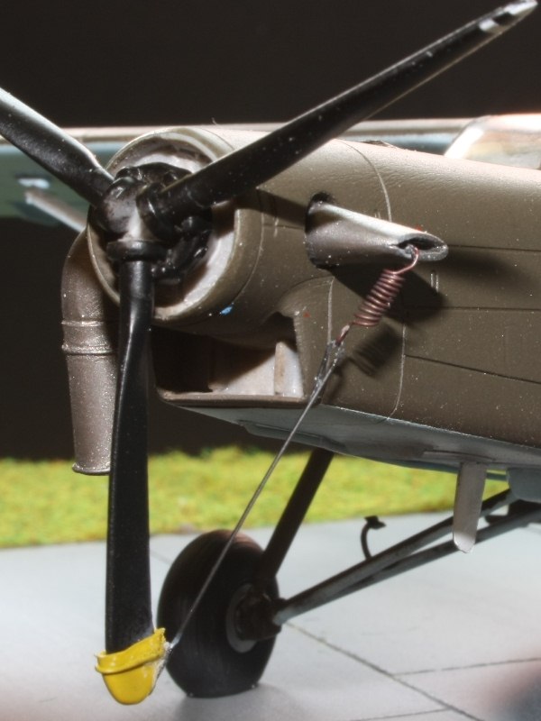

Heute hab ich mich um die Auspuffanlage gekümmert, wie man auf meinem Orginalbild am Beginn des Bauberichts sehen kann, hat die 3G°EJ auf der Steuerbordseite ein verlängertes und nach unten abgewinkeltes Abgasrohr. Dieses hab ich aus einem Stück Gußast, einer Adernendhülse und etwas Kupferlitze für die beiden Falze nachgebaut.
Vergleich mit dem backbordseitigem Orginalrohr.
Außerdem hat die PC-6 noch Trittstufen bekommen.

Den Propeller habe ich mit Hilfe von gezogenem Gußast und Kupferlitze festgespannt.
