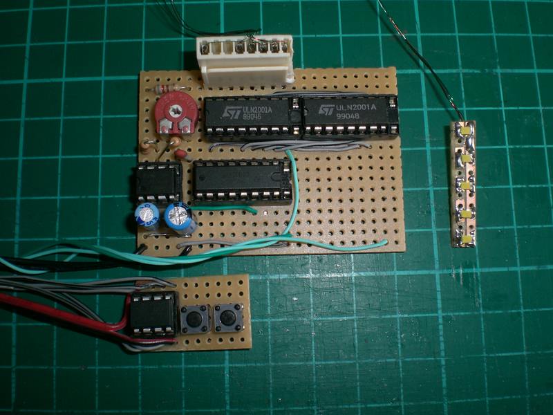

Donnerstag, 12. Mai 2011, 17:54
Hallo zusammen.
Da ich den Chip gestern von Johannes bekommen habe, konnte ich mich ausgiebig mit ihm beschäftigen.
Dazu habe ich zuerst ein mal einen Versuchsaufbau auf meinem Experimentierboard aufgebaut.
Hierbei habe ich die Muster allerdings noch mit Hilfe einer Drahtbrücke eingestellt.
Bei dem Chip den ich bekommen habe sind allerdings nur 17 Muster enthalten, so das ich die Autofunktion leider nicht Testen konnte. :heul:
Wenn man sich einmal mit der Bedienung vertraut gemacht hat ist es ein Kinderspiel die verschiedenen Muster einzustellen.
Alleine schon der Zeitvorteil den man gegenüber dem Bau einer normalen Platine hat und natürlich dem Platzgewinn.
Da Johannes ja duch den Bau meines Triblitzes auf die Idee gekommen ist, möchte ich euch auch mal den Größenunterschied zeigen.
Zuerst einmal die Größe einer Platine die ich zusätzlich mit den beiden Tastern zum einstellen der Muster gebaut habe.
Dadurch wird das Umstellen noch einfacher als wenn man es mit einer Pinzette machen muß.
Und hier der Vergleich mit der ursprünglichen Platine.
Wenn man in mehrere Modelle einen solchen Chip einbauen möchte bei dem man das Muster nicht mehr zu ändern braucht,
dann kann man ihn mit Hilfe dieser Platine einstellen und den Chip danach in sein Modell einbauen.
Gruß Micha.

Donnerstag, 12. Mai 2011, 19:34
Hallo Micha,
schaut sehr schick aus dein Versuchsaufbau :ok: auch der vergleich zu deiner Triblitz-Platine und der platine vom Modul sind mehr
als überzeugend vom Größenverhältniss her.
Mir schweben auch schon viele sachen im kopf rum was man damit dann so alles schönes Beleuchten könnte.
Werde auf jedenfall hier weiter gespannt das ganz verfolgen.
es grüßt Patrick :wink:

@ Micha
Freut mich, dass alles bei Dir auf Anhieb geklappt hat! (Hatte da aber auch keinerlei Zweifel)
Mit Deinem Größenvergleich kannst Du Dich direkt um ne Spitzenposition bei "The biggest Looser" bewerben...
Zur Info: Die Chips, die ich Dir gesandt habe, repräsentieren noch einen Prototyp-Stand der Software. Zwischenzeitlich habe ich einige Optimierungen implementiert. So hab ich jetzt mehr freien Speicherplatz für zusätzliche Muster. Die Anzeigedauer-Einstellungen sind auf 15 Stück reduziert, da die zuvor 3 kürzesten Zeiten niemals in Frage kommen. Bei den Mustern gibt es aktuell 20 vordefinierte. Der verbleibende Speicherplatz reicht noch für ca. 5 kleine Muster oder weniger größere Abläufe.
Die Dokumentation im Thread ist gültig für die aktuelle Software - Deine Prototypen sind geringfügig unterschiedlich.
Gruß und viel Spaß noch,
Johannes

Anhang 3: MICRO 5-fach Leuchtmodul mit Standardgehäuse
Im Folgenden findet Ihr einen detaillierten Baubericht zu einem einfachen 5-fach Leuchtbaustein unter Verwendung des Universellen Beleuchtungsmoduls Typ MICRO. Hierbei werden die für den Betrieb im Modell nicht erforderlichen Taster zur Einstellung des gewünschten Bildmusters und der Anzeigegeschwindigkeit mit angeschlossen.
Dieser Baubericht kann direkt als Leitfaden zur Realisierung eigener Modell-Beleuchtungsinstallationen verwendet werden.
A3.1. Werkzeuge:
Die im Bild gezeigten Werkzeuge waren beim Aufbau des Leuchtmoduls im Einsatz. Mehr ist nicht erforderlich.
A3.2. Bauteile:
Das Bild zeigt die zum Aufbau benötigten Bauteile.
  • 1 Universelles Beleuchtungsmodul Typ MICRO
  • 1 1 IC-Sockel DIL8 (optional)
  • 1 Stück dünne Litze rot, ca. 30 cm
  • 1 Stück dünne Litze schwarz, ca. 30 cm
  • 1 Stück dünne Litze grau, ca. 50 cm
  • 5 Stück Leuchtdiode, Farbe und Form nach eigener Wahl
  • 5 Widerstand 100 Ohm, 1/4 Watt
  • 1 Kippschalter (einpoliger Umschalter)
  • 2 Mini-Taster
  • 1 Pfostensteckverbinder 2polig
  • 1 Reststück Lochrasterleiterplatte
A3.3. Aufbau:
Der Aufbau ist wirklich einfach und im Folgenden in einzelnen Schritten beschrieben:
Schritt 1:
Gemäß Abbildung werden zwei Stücke Lochrasterleiterplatte zugeschnitten. Sehr einfach geht dies mit einer Dremel mit Trennscheibe. Alternativ kann auch eine Handsäge zum Einsatz kommen. Anschließend die Kanten mit etwas Schleifpapier glätten.
Schritt 2:
Auf den schmalen Streifen werden die 5 Leuchtdioden platziert und alle 10 Anschlusspins verlötet. Die überstehenden Drahtenden bündig an den Lötpunkten abschneiden. Auf eine saubere Ausrichtung der LEDs achten.
WICHTIG: Die LEDs müssen alle richtig herum gepolt eingesetzt werden (die Kathode zeigt zum Aufbauer).
Schritt 3:
Mit den Reststücken der LED-Drahtenden werden die 5 Anoden der LEDs verbunden. Anschließend jeweils ein Ende der Widerstände rechtwinklig abbiegen.
Schritt 4:
Die Widerstände wie im Bild gezeigt direkt vor den LEDs in die Leiterplatte stecken und an der Rückseite mit den benachbarten freien LED-Anschlüssen verlöten.
Schritt 5:
Die freien Enden der Widerstände mit den entsprechenden Anschlüssen des IC-Sockels (oder des Chips) verlöten. Bei Bedarf die Drahtenden mit Reststücken verlängern.
ACHTUNG: Der IC-Sockel hat stets eine Markierung zur späteren Ausrichtung des eingesetzten Chips. Die Markierung liegt immer zwischen dem ersten ( 1 ) und letzten ( 8 ) Pin.
Schritt 6:
Nun werden entsprechend Bild jeweils 2 rote, schwarze und graue Litzen abgelängt.
Schritt 7:
Die Litzen werden einseitig auf etwa 2 mm abisoliert. Die roten und die schwarzen Litzen jeweils stramm verdrillen. Anschließend alle Enden verzinnen.
Schritt 8:
Jetzt die Litzen gemäß Bild an den IC-Sockel (bzw. den Chip) anlöten.
Schritt 9:
Auf dem zweiten Lochrasterplattenstreifen werden die beiden Taster und der Kippschalter montiert und verlötet. Eventuell ist es erforderlich für den Kippschalter die Löcher zu vergrößern.
Schritt 10:
Auf die Schalterplatte kommt noch der Batterieanschlussstecker hinzu. Dann werden die vorbereiteten Leitungen der ersten Platte angelötet. Eine rote Litze führt zu der gemeinsam Verbindung aller 5 Leuchtdioden.
A3.4. Bedienung:
Die Anordnung der einzelnen Bedien- und Anzeigeelemente ist im Bild ersichtlich. Die Bedienung zur Einstellung des gewünschten Bildmusters und der Anzeigegeschwindigkeit ist in Kapitel 8 (Bedienung) erläutert.
A3.5. Spannungsanschluss:
Im vorgestellten Beispielaufbau dient ein 3,7 Volt LiPo-Akku zur Speisung der Beleuchtung. Vergleichbar hierzu kann auch jede andere geeignete Spannungsquelle verwendet werden. Näheres hierzu findet sich in Kapitel 10 (Spannungsversorgung).

Anhang 4: MICRO 5-fach Leuchtmodul mit SMD-Gehäuse
Dieser Baubericht erläutert die Herstellung eines einfachen 5-fach Leuchtbausteins unter Verwendung des Universellen Beleuchtungsmoduls Typ MICRO. Die Besonderheit liegt in der Verwendung der SMD-Gehäusevariante und extrem kleiner externer SMD-Bauteile. Das Modul ist zusätzlich mit den 6 für die Programmierung des Bausteins erforderlichen Leitungen versehen, die im Rahmen der Softwareerstellung benötigt wurden.
Dieser Baubericht kann direkt als Leitfaden zur Realisierung eigener Modell-Beleuchtungsinstallationen verwendet werden. Er geht insbesondere auf die Verarbeitung von SMD-Komponenten ein.
A4.1. Bauform:
Das Bild zeigt das Größenverhältnis zwischen dem Standardgehäuse (DIL) und dem in diesem Projekt eingesetzten SMD-Gehäuse (Typ SOIC).
A4.2. Werkzeuge:
A4.3. Aufbau:
Der Aufbau ist aufgrund der winzigen Bauteile durchaus anspruchsvoll. Er wird im Folgenden in einzelnen Schritten beschrieben:
Schritt 1:
Unter Verwendung von Kreppklebeband und einem planen Klotz wird ein klebriges Podest hergestellt, bei dem die mittlere Klebebahn kopfüber liegt.
Schritt 2:
Aus einem 3,7 Volt LiPo-Akku, 2 Stecknadeln, Litzen und einem Widerstand entsteht ein provisorisches LED-Prüfgerät. Besser geeignet ist das in Anhang 2 beschriebene LED-Tester.
Schritt 3:
Eine größere Anzahl Restposten-LEDs unterschiedlicher Lichtfarbe werden nun parallel ausgerichtet mit einer Pinzette auf das Klebeband gedrückt. Mit dem LED-Tester kann nun recht effizient die Selektion von 5 gleichen LEDs erfolgen.
Schritt 4:
Jetzt werden 5 Widerstände (150 Ohm) parallel nahe nebeneinander aufs Klebeband gedrückt und zur Hälfte mit einem weiteren Klebebandstreiifen fixiert.
ACHTUNG: Der Abstand zwischen den Widerständen sollte eng sein - die Kontakte dürfen sich jedoch nicht berühren.
Schritt 5:
Mit einem Reststück Draht werden einseitig die 5 Widerstände verbunden.
Schritt 6:
Jetzt werden die 5 Leuchtdioden bündig anstoßend vor die Widerstände geklebt. Die Anode der LEDs zeigt zu dem jeweiligen Widerstand.
Schritt 7:
Die LEDs werden nun mit den Widerständen verlötet. Anschließend kann man die Klebestreifen abziehen. Jetzt sollte bereits eine erste Überprüfung mit dem LED-Tester durchgeführt werden.
Schritt 8:
Über weitere Drahtstücke erfolgt die Verbindung mit den jeweiligen Pins des Chips. Auf die richtige Lage des Bausteins achten! Pin 1 ist auf der Oberseite des Chips deutlich markiert.
Schritt 9:
Jetzt gilt es noch die beiden Spannungsanschlüsse (schwarz und rot) sowie die 6 Programmierleitungen anzulöten.
Schritt 10:
Bei derartigen Aufbauten hilft es mitunter sehr, die Litzen über ein wenig Sekundenkleber aneinander zu fixieren.
A4.4. Inbetriebnahme:
Nach Abschluss des Aufbaus sollte in jedem Fall eine genaue Sichtkontrolle erfolgen. Auch ratsam ist eine zusätzliche Überprüfung mit dem LED-Tester. Dabei wird das rote Kabel mit Pin 8 verbunden und das schwarze Kabel der Reihe nach an die Ausgangspins des Chips gehalten.
Läuft die Überprüfung zur Zufriedenheit, so kann die Versorgungsspannung angeschaltet werden. Das Modul sollte nun funktionieren.
