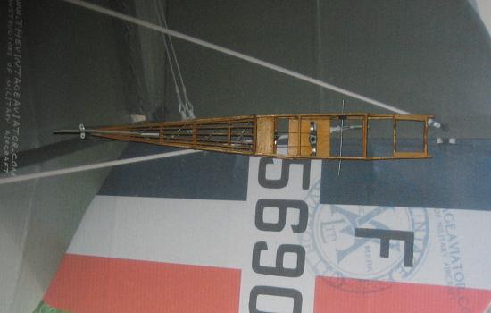

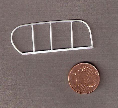

Jetzt wirds winzig
So für heute hab ich noch was besonderes für euch. Da ich nun die Innenausstattung in den Rumpf bauen kann, hab ich mal mit dem Steuer-Exzenter angefangen.

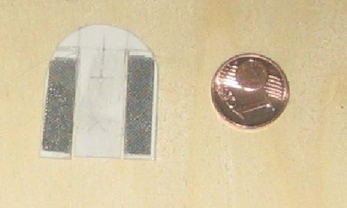

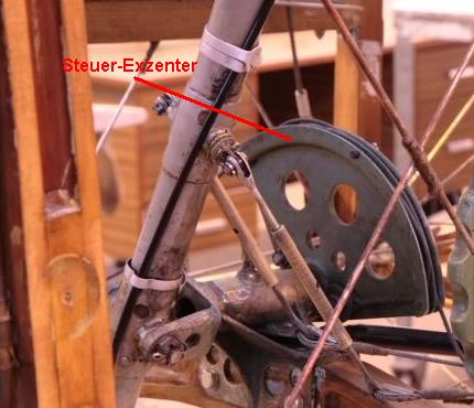

Der Steuer-Exzenter dient zur Aufnahme der Steuerseile fürs Querruder. Die Form ergibt sich durch eine damals bei der SE5 noch sehr seltenen Querruderdiferenzierung. Diese hat eine ähnliche Aufgabe wie das Differenzial beim Auto. Nun zu dem Teil was ich fürs Modell gebastelt habe.
Nicht erschrecken! Das mit der Münze ist kein Fake!

Samstag, 11. Juni 2011, 00:15
Hallo Holger :wink:
Du :hey: sag mal :hey: arbeitest du mitn Mikroskop 8| 8| 8| wie kann man denn so ein winziges Teil überhaupt noch sehn, geschweige denn bearbeiten 8| 8| 8| Hut ab :respekt: :respekt: :dafür:
mfG :wink:
Roland :thumbup:
Samstag, 11. Juni 2011, 00:46
Das Teil ist aus 1mm Polystyrol ausgeschnitten, mit 3 0,8mm Löchern gebohrt und dann auf ein gezogenes Q-Tip-Röhrchen geklebt. Hab da nicht mal die Lupe benutzt. ist sogar schon im Rumpf eingebaut.
Ich glaube in der Grösse kommt noch einiges auf mich zu. Hinterher bin ich dann :verrückt: :verrückt: :verrückt:

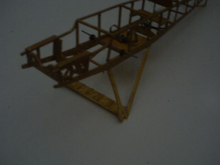

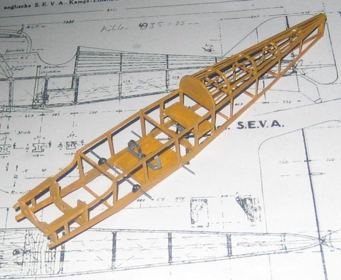

Samstag, 11. Juni 2011, 22:56
Hallo liebe Modellbaufreunde :wink:
Anders als bei Bausätzen geht es hier sehr langsam voran. Die Bodenplatte mit Seitenruderpedalen und die Holmrohre sind fertig und eingebaut. Man sieht fast nichts an Fortschritt obwohl fast 4 Stunden Arbeit dafür draufgegangen sind. Schaut einfach selbst
So langsam sieht man was es werden soll

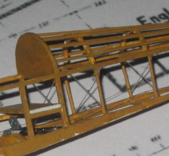

Heute hab ich angefangen die inneren Kreuzverspannungen im Rumpfgerüst zu machen. Dazu dient Angelschnur 0,2mm und Sekundenkleber.
Vorher hab ich die Steuerseile fürs Seitenruder aus 0,2mm Kupferlitze eingebaut. Nach drei Kreuzverspannungen hatte ich dann selbst Verspannungen in meinen armen Fingern und meine Augen waren trotz Kopflupe nicht mehr aufnahmefähig.
Hier die ersten Fotos
Eine Übersicht vom ganzen Rumpf
und zwei Detailbildchen
Ich hoffe ihr versteht das mehr nicht drin war ;(

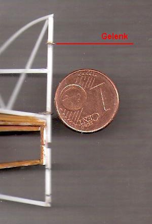

Die Steuerseile musste ich wieder entfernen. Waren einfach zu weich und auch noch falsch verlegt. Dazu später noch mehr.
Die Gelenke an der Flosse wurden aus 0,15mm Messingdraht angebracht.
Danach wurde das Seitenruder an diesen Gelenken befestigt. Die Bewegung klappt wunderbar und spielfrei! Anpusten reicht um das Ruder zu bewegen. Hier in Neutralstellung
und hier nach links ausgeschlagen.

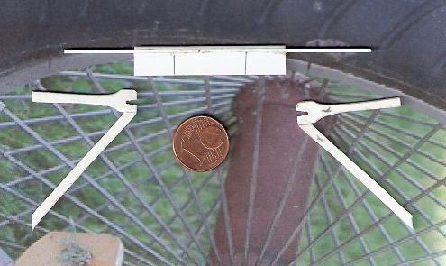

Nun gut, heute gibts ein Ratespiel :D
Was könnte das werden?
Na, eine Idee?
Dann vieleicht beim nächsten Bild?
Immer noch nicht?
Ne letzte Chance zu raten :grins:
Auflösung gibts dann morgen.

Du meinst das wäre nichts für dich. Ist eigentlich nicht schwerer zu bauen wie ein Revell Bausatz. Nur das man alle Teile selbst schnitzen muss.
Als Beispiel nehm ich mal das Teil was ich als Rätzel hier hab. Originalzeichnung runter kopiert bis der Maßstab past. Danach einfach die passenden Evergreen-Profile rauskramen, mit nem Cuttermesser auf Länge schneiden und, falls notwendig passend biegen. An den entsprechenden Stellen einkleben, trocknen lassen und fertig. Ein Kartonmodell ist meiner Auffassung nach schwerer zu bauen.
Das Rätzel lös ich mal noch nicht auf :baeh:

Des Rätsels Lösung
So, dann will ich mal das Rätsel auflösen.
Es handelt sich um das Höhenleitwerk.
Und so sieht das dann fertig am Modell aus. Ruderhörner und diverse Einbauten für die Steuerung und Verspannung fehlen noch. Das ist auf den bescheidenen Webcam Bildern aber eh nicht zu sehen.
