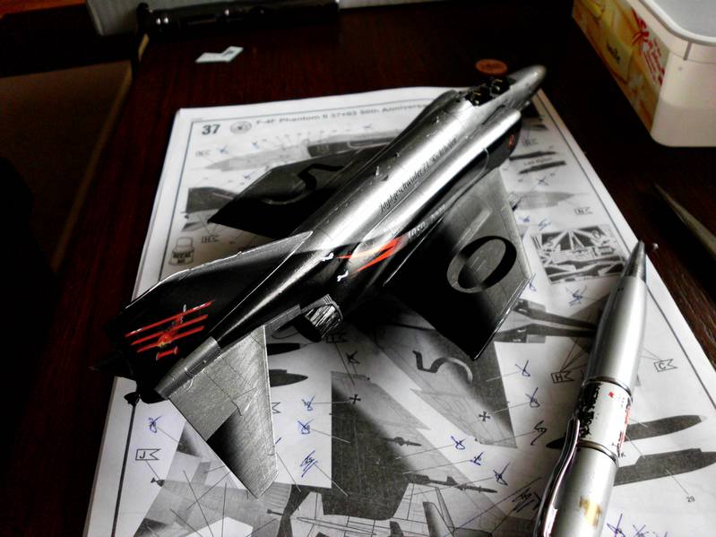

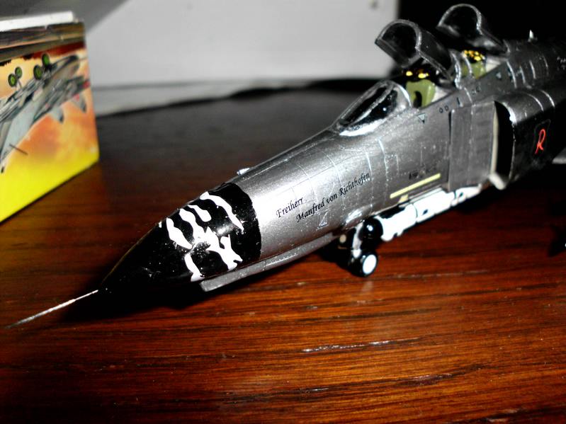

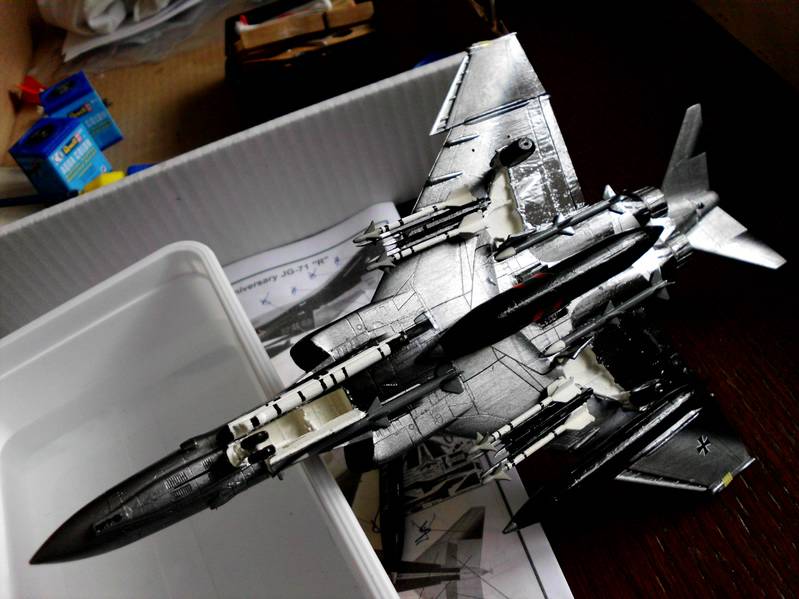

So, wie heute schon versprochen, die Bilder
So, und zum Abschluss des heutigen Beitrags noch 'ne Frage: :nixweis:
soll die Nase silber bleiben oder schwarz werden wie bei ihrer amerikanischen Schwester :nixweis:

Hast Du fein gemacht! Auch bei Dir gilt: ein prima Rundum-Gesamteindruck. Ich seh auf die Schnelle makellose Decals - alleine das ist ja schon nicht einfach.
Offenbar ist mit Blick in Deinen Baubericht auch die Frage der weißen Rumpfinnenbereiche beantwortet. Offenbar handelt es sich da nicht um Nachlässigkeit, sondern um Vorbildtreue.
Beim Silber-Lack gilt exakt das gleiche, wie bei Sven. Für Handpinseln dieser wirklich schwierigen Farbe schon wirklich gut - aber mit dem "Hasi-Pinsel-Ratgeber" vermutlich noch ein bisschen zu steigern.

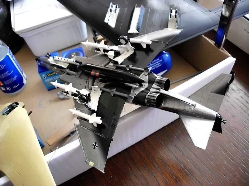

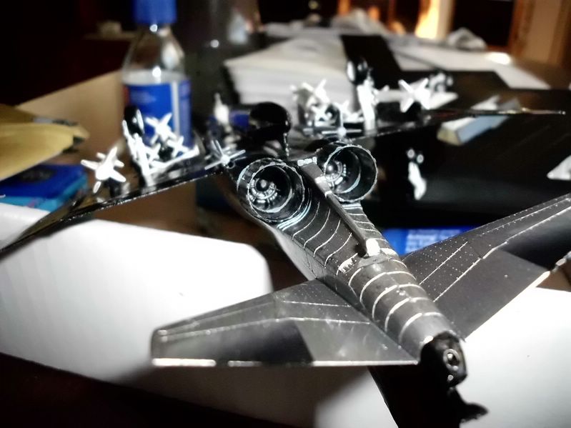

soderle, hier erst nochmal ein paar Fotos, bevor ich dann noch die Nase und das Cockpit fertigmache, matten Klarlack drüber und dann bin ich's auch schon :pfeif: nich nur Sven :whistling:
und jetz das ganze nochmal mit Blitz
und nochmal 'n bisschen näher
wie man sieht, sind die äusseren Tanks noch nich fix, werd mal schaun was mein Waffenarsenal hergibt :whistling: :pfeif:
Der Zusatztank wird dann wohl 'n Job für den hier ;)

Da muss ich mich gleich mal melden,ebi solchen Fotos:
Deine Bewaffnung sieht echt genial aus,besser als die oob bemalte.Das weiß hätte denen besser gestanden.Jetzt kapier ich auch was du mit dem Centerlinetank meisnt,gut das man das nich sieht :pfeif: :pfeif:
Ich hab mit Glänzend gefinished,is aber asbolut gemachtssache (ich mags wenns glänzt)
das mit dem tank war echt ne richtig gute idee mit dem Wagen,da hätt ich mal draufkommen sollen
Gruß Sven :wink:
Na aber :du: der arme Kerl :grins:
Deine F4 glänzt aber schön da hast du bestimmt einige Schichten Glanzlack drüber gemacht :pfeif:

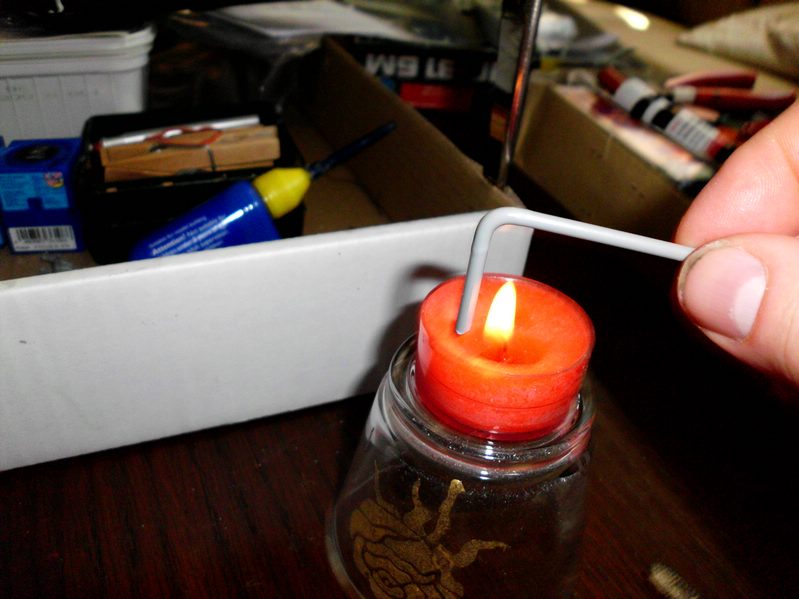

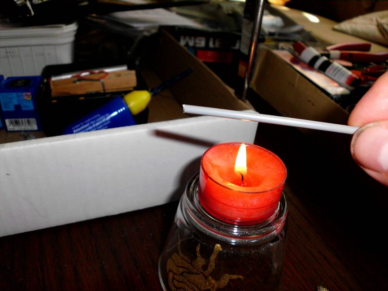

Wie einige aufmerksame Leser vielleicht bemerkt haben :pfeif: sind mir 2 Antennen abgebrochen :bang: :bang: :bang: also... neue machen
Ich weiss, die meisten werden wissen wie's geht, da wir ja aber auch 'ne "bildende" Funktion hier haben lasst mir den Spass bitte
Als erstes entzünde man eine Kerze, danach suche man sich einen geraden Gussast, ohne Verzweigungen oder Auswurfmarken und halte diesen dann ÜBER die Flamme
es ollte aber geung überstehn, damit ihr's dann am andern Ende auch noch angreifen könnt
danach zwirble man den Gussastteil über der Flamme bis er weich wird
stellt euch vor, das wäre 'ne Rotornabe, an dessen Ende ein Rotor wär, welchen ihr in Drehungbringen wollt
wenn es dann so navh unten hängt VON DER FLAMME WEG und an beiden Enden ziehen
zieht ihr langsamer, wird's 'ne dicke Stange, zieht ihr schneller wird's dünner (no na net), zieht ihr zuu schnell reisst es
sollte es beim ersten Mal nicht die richtige Dicke haben NEUEN VERSUCH STARTEN, NICHT NOCHMAL AM EBEN GEFERTIGTEN
So, genug geschulmeistert, hier die Ausbesserungen

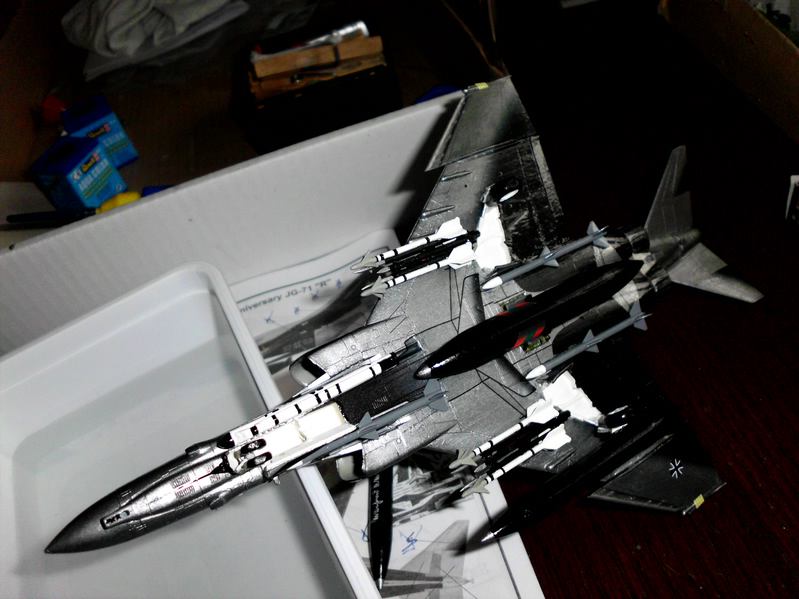

Und damit wär ich dann auch schon fertig, hier nochal ein paar Bilder der "fertiggestellten" Phantom
die Endflügel sind nicht verklebt, nur gesteckt, muss mir noch überlegen mit welchem Rundteil ich die Scharniere darstelle (Kugelschreibermine, Gussast, Zahnstocher,... :nixweis: :nixweis: )

Obwohl ich es selber nicht besser kann ist mir ein kleiner Kritikpunkt aufgefallen:Bei der Weißen Bemalung der Bewaffnung sieht man unregelmäßige stellen,weiß is echt schwierig richtig gut aufzutragen.
Wir beide haben den gleichen Flieger gebaut,aber völlig unterschiedliche Endergebnisse. Das ist Modellbau.
Mal schaun was du so als nächstes machst
Gruß Sven :wink:

Schön geworden ist er!

Hallo Roland :wink:
als stiller Leser Deiner Lektüre bin ich überrascht, wie gut die Phantom geworden ist! Sauber decaliert, sieht viel besser als Tarndruck aus. Schönes Gerät! :ok: :ok: :ok:
Ich wiederhole weiter oben geschriebenes:
Eine schöne Abwechslung, mal nicht bierernste BB zu lesen - obwohl es genaue Vorlagen gibt. Spaß am bauen - bei Dir merkt man es eindeutig. Das ist toll. Mach weiter so, einen Leser mehr hast Du künftig :D

Du bist nich zu blöd zum Plan lesen :du: :du: das war nich eingezeichnet :trost: und da ich die Nummer im ganzen Plan nich gefunden hab... :pfeif:
mit der weissen Farbe steh ich derzeit leider auf Kriegsfuss :bang: :bang: :thumbdown: :thumbdown: :thumbdown: die Sch...farbe will einfach nich decken, deswegen dann mehrere Schichten (siehe Eurofighter) :thumbdown: :thumbdown:
mfG :wink:

Dann war die Sucherei ja umsonst 8| 8| :bang: :bang: :bang:
Habe mich mal auf die Suche nach Originalfotos gemacht und auch jede Menge gefunden. Da sieht man nix vom Decal. Entweder es ist wirklich nich drauf oder m an sieht es wegen Rosa/Weiß kontrast nicht.
Ich habs nich draufgeklebt (ich brauch wohl nich sagen warum,wisst ihr bestimmt)
Gruß Sven :wink:
