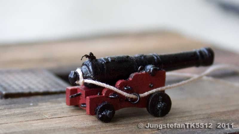

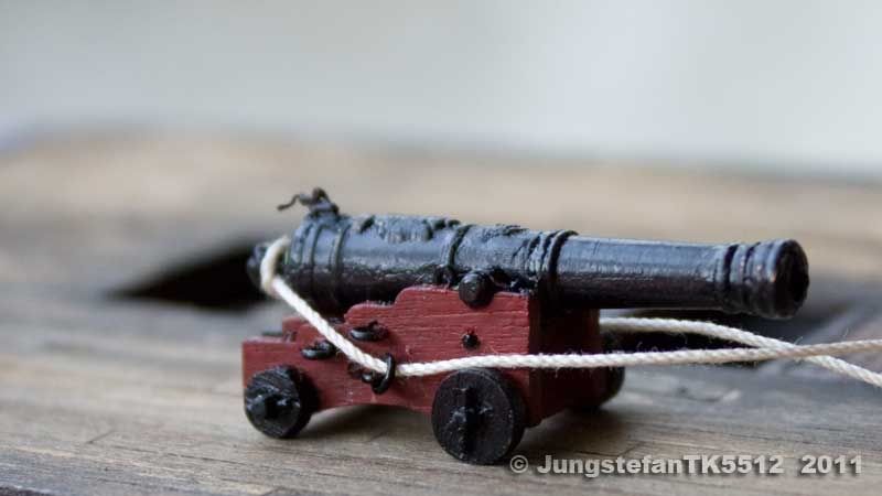

Hier mal die Geschütze.
Das hintere Geschütz mit der im Baukasten enthaltenen Bronce Lafette
und die Vordere aus dem Upgrade Set.
Links Baukasten, Rechts Upgrade
Nur die Lafetten
Links Upgrade, Rechts Bausatz
Und Hier nur das Rohr
Man sieht schon eine Gravur auf dem Rohr.
Und das Monogramm soll jetzt zwischen die Schidzapfen?
Noch ne Frage, was ist besser? Rohre lackieren oder brünieren?
Und hält die Brünierung auch auf Sekundenkleber oder muss ich die Teile dann später aufkleben?

Mittwoch, 2. März 2011, 14:46
Hi
Ich habe mal die Lafette bearbeitet, es fehlen nur noch die "Klappen" (Halter) an den Schidzapfen.
Die Delpine habe ich entfernt, wobei ich das gar nicht gebraucht hätte, denn man kann das Rohr einfach umdrehen.
Dann sieht man die Selphine nicht mehr und man kann oben einfach das Monogramm aufkleben und das Steinschloss und fertig ist.
An der Lafette muss ich noch ein wenig "entgraten".
Und Rot bemalen denk ich.
Von oben
Der Seite
Hinten
Und die Lafette alleine
Das wars erst mal
lg
Stef

Auf den ersten Blick fand ich die Upgrade Lafette nicht so doll. Aber mit den Anbauteilen geht es schon in die richtige Richtung. Entgraten, bemalen etc. Das wird schon. Beim Bemalen versuche die Lagen des Sperrholzes zu überdecken. Wenn man die später noch sieht ist das nicht so doll.
Messing und auch Kupfer kannst du brünieren. Allerdings muß die Oberfläche kleberfrei und entfettet sein. Die Metalloberfläche wird chemisch verändert, es ist keine Bemalung. Weißmetall kanst du patinieren. Ich verwende das nun auch bei meinen Geschützen.
Schau mal in meinem BB die sichtbaren Geschütze an Deck. Das ist patiniertes Zinn. Abschließend Graphitstaub dünn drüber gerieben gibt nen guten Effekt. Muß man aber ausprobieren. Das Graphit läßt sich aber gut wieder abwischen.
Hi
Habs bemalt so siehts jetzt aus.
Die Rohre sind nur gestrichen wie man sieht.
lg
Stef

Freitag, 4. März 2011, 21:29
Cool, genauso soll es sein. Hat sich das Upgrade doch gelohnt. :ok:
Samstag, 5. März 2011, 15:43
Hi Stef :wink:
Gestrichen sieht die Lafette great aus. :ok: :ok: :ok:

Hi
Mit der Lafette bin ich ja schon fast zufrieden, aber die Rohre.....................
Ich hab ein paar neue Rohre von Krick.
Seht selbst.
Jetzt nur noch brünieren (was ich noch nie gemacht habe und ich gerne Tips annehme),
das Monogram und das Steinschloß dran und zuletzt die Schidzapfengurte und fertig iss
lg
Stef
