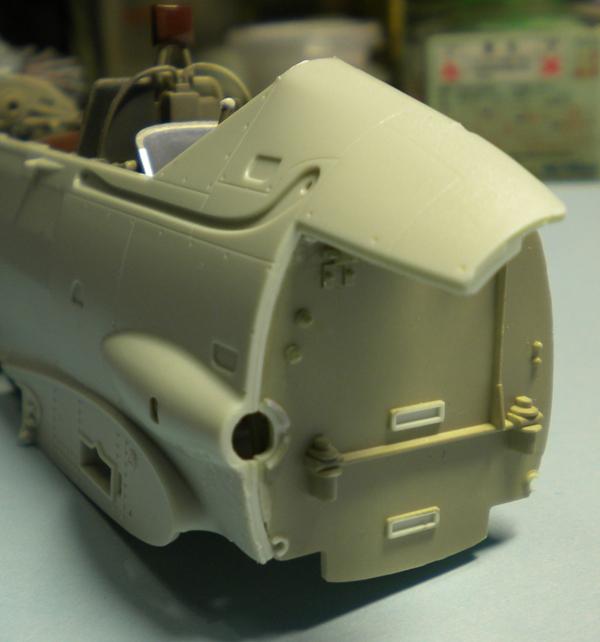

Hallo Michael
Erst einmal find ich es klasse wenn man voneinander lernen kann in dem mehrere Bauberichte gleichzeitig kommen.
Nun aber eine Anregung. In Post Nr. 25 im zweiten Bild zeigst du Bauteil Nr 136 bzw 141. Das sind Verlängerungen der dort befindlichen Profilrippe. Die runden erhabenen stellen solltest du aufbohren. Dort sind im Original auch Löcher. Diese wurden mit einem Kragen zur Versteifung eingepresst und dienen der Gewichtsreduzierung.
Ähnlich wie hier
https://rides.webshots.com/photo/2751745930092702542wVtZKC
bei einer P51D Mustang zu sehen ist.
Gruss Holger

Moin Holger,
zunächst einmal ein herzliches "Danke" für den Hinweis - auf den mir vorliegenden Bilder kann man leider nicht erkennen, ob die von Dir erwähnten Bleche tatsächlich Lochstanzen oder doch "nur" eingestanzte Vertiefungen haben. Allerdings hat Deine Erklärung der Gewichtsersparnis durchaus die Plausibilität auf ihrer Seite - ähnlich den metallenen Rippenstrukturen von Tragflächen...
Ich werde dann wohl vorsichtig einige Löchlein bohren - zumidest an den Stellen, wo man bei ausgeschlagener Landeklappe auf die Bleche schauen kann.

Nochmals "Moin Holger",
jetzt habe ich doch noch ein Bild des Klappstücks gefunden - und siehe da: KEINE Löcher, sondern, wie von Revell modelliert, eingestanzte ERHEBUNGEN:
Wie gut, dass ich den Bohrer noch nicht angesetzt hatte!
Problem solved - case closed!

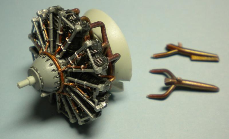

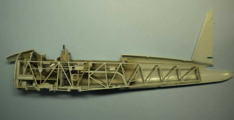

1. Der Motor ist fast fertig - fehlen nur noch die beide Auspuffstutzen: Einer war ja schon ausgebohrt und ich habe euren Rat beherzigt und mit Fräsern (eingespannt in ein Bohrfutter) das Ganze ein wenig geglättet. Dabei ist mir dann bei einem Stutzen die Wand weggebrochen - MIST! Aber glücklicherweise habe ich ja noch eine zweite Arado... :whistling:
Wie ihr sehen könnt, habe ich den rumpfseitigen Motorträger schon angeklebt.

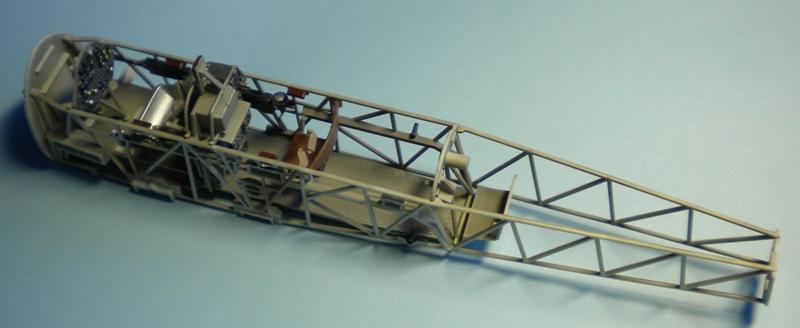

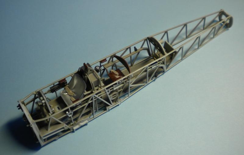

2. Das Cockpit (oder vielmehr das Rohrgerüst und der Boden) sind mittlerweile auch schon fertig bemalt und montiert:

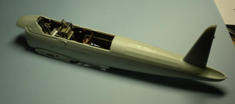

Und so sieht das ganze, in die steuerbord-Rumpfhälfte eingeklebt, aus:

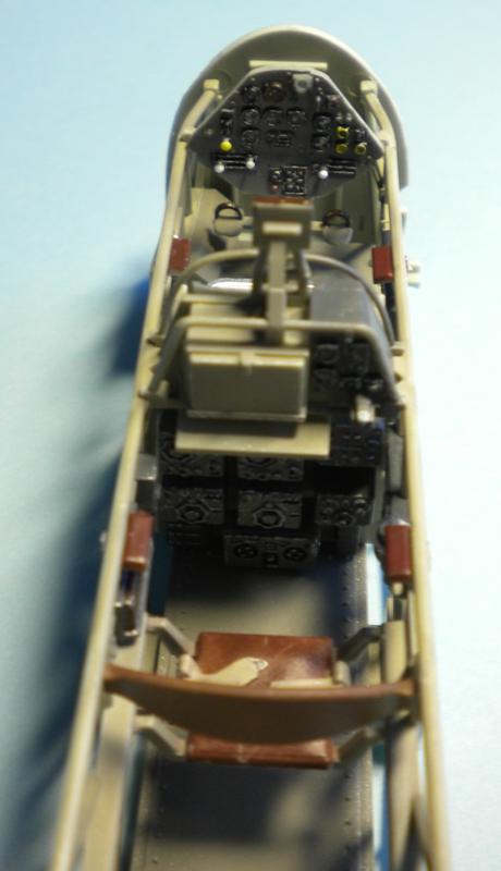

Und hier nochmal ein Blick auf das Cockpit von hinten:
Man erkennt, dass ich mir nicht wirklich viel Mühe mit der Bemalung gegeben und so einige im Original eigentlich vorhandene Kabel und Ergänzungen nicht eingezogen habe; weiterhin sind die doch recht klobig wiedergegebenen Revell-Sitzgurte zu erkennen - alles "out-of-the-box":
Zum einen, weil ich es einfach mal fertigbauen wollte und zum anderen, weil die Zeit drängt (siehe oben: Emslandmodellbau!). Einzig die vier Hebel auf dem Instrumentenbrett habe ich durch heißgezogene Gießäste ersetzt...
Gerade im Cockpit ist reichlich Eigeninitiative gefragt, will man ein halbwegs authentisches Ergebnis erzielen! Aber auch ooB ist das Cockpit (mit Einschränkungen) akzeptabel. Bei der zweiten Arado werde ich wohl sehr viel "Aftermarket"-Produkte verbauen müssen/wollen :roll: !

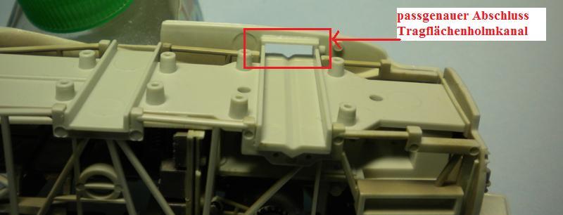

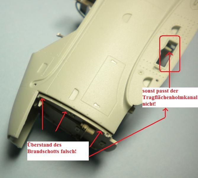

Wichtig beim Einkleben: Nicht der Intuition folgen!
Meine erste Idee war, dass das Brandschott ein wenig überstehen müsste, damit die später zu montierenden Seitenverkleidungen eine Auflagefläche hätten...FALSCH! Verklebt man den Cockpitkäfig so, wie ich ursprünglich dachte, dann passt der Kanal, der später die Tragflächenholme aufnehmen soll, nicht mehr!
Also doch lieber, auch wenn es dem erfahrenen Modellbauprofi schwerfällt, der Bauanleitung folgen:
Bündiger Abschluss vom Brandschott zur vorderen Rumpfhälfte:
...führt dann zu hervorragender Passung des Tragflächenholmkanals:
So, nach einem Nachmittag voller Farbretuschen und Kleberei schaut der Baufortschritt am Rumpf jetzt, um 17:30 Uhr, so aus:

das, was Du hier vorführst, ist ja schon gewaltig schick! Sagenhafte Detailversessenheit.
Mein absoluter Liebling ist ja der leicht speckige hintere Ledersitz. Da wünsch ich mir noch mal ne Großaufnahme.
Eigentlich eine Schande zu sehen, was alles unter der Rumpfaußenhaut auf Nimmerwiedersehen verschwindet!
Weiter viel Spaß und gutes Gelingen, bin schon gespannt auf das Außen-Finish,
Johannes
Dienstag, 11. Januar 2011, 18:22
War gar nicht schwer: schwarz vorlackiert und dann Gunze Schokoladenbraun wolkig und unregelmäßig drübergenebelt, sodass ein leicht scheckiger Eindruck durch ungleichmäßige Deckung der Farbe entstand. DEr Rest war dann Versehen: Zu früh mit Fettfingern auf den Beobachtersitz gepackt und aus versehen beim Herumhantieren mit der Pinzette einige oberflächliche Kratzer zugefügt - fertig ist der gekonnt abgenutzte speckige Eindruck!
Man muss nur ungeduldig und schusselig genug sein - dann wird das schon :D

Dein Motor sieht echt gut aus :ok: . Wie hast Du die Abgasrohre lackiert? Must Du mir am Wochenende mal erklären.

Dann zum Spalt: Ne, da ist nur der Spalt, gottlob KEIN Höhenversatz!
Weiter zum Bau der Arado:
Während der ersten Stunden auf der Emsland-Modellbau habe ich mir beim Lackieren von Kleinteilen immer wieder überlegt, wie ich diese selbstproduzierten Lücken beim Tragflächen-/Rumpf-Anschluss wohl am elegantesten schließen könnte. Ergebnis:
In Höhe des "Klappstücks" habe ich das Plastikmaterial am Rumpf verklebt und verschliffen; beim Rest habe ich auf Anraten eines Kollegen den Plastikstreifen an der Tragfläche verklebt und verschliffen, weil man da einfach besser rankommt.
Aber dennoch werde ich für das Abschlussfinish nochmal mein Wachsspachtelgerät bemühen müssen - zumindest die riesige gähnende Lücke beidseits ist jetzt gefüllt!
Nochmal: Dies ist kein Fehler des Modells, sondern ein typischer "Brodhaecker" (ich hatte ja oben schon die Vorgehensweise zum Produzieren eines "Brodhaecker" erklärt :roll: ).
Bevor ich die Tragflächen verklebe, muss aber erst noch die Cockpitverglasung angebracht werden: Angesichts der Vielzahl der Teile (alleine die Frontverglasung -der feststehende Teil am Bug- besteht aus drei Teilen) und der ungewöhnlichen Aufteilung verspricht dieser Arbeitsschritt viel Freude und Konsum von "Nervennahrung" (wo ist jetzt die leckere Schokolade von Weihnachten...).
Michael
