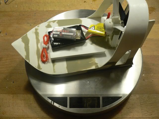

Zum Thema Schwerpunkt:
Nicht verwirren lassen vom statischen Bild. Der Witz ist ja der, dass bei der angestrebten (erträumten) Gleitfahrt der dynamische Auflagepunkt massiv nach hinten wandert.
Als Surfer ist man da gebranntes Kind. Versuch Dich mal auf einem Surfbrett bei Verdrängerfahrt in die Schlaufen zu stellen...
Prinzipiell hab ich ja extra die Masse des Akkus (stolze 35 Gramm) zum Trimmen in Längsrichtung vorgesehen.

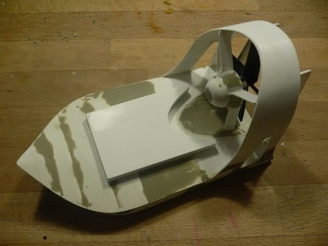

Deckwanne bei der Luftführung
wieder zurück gehts "endlich" weiter...

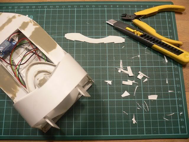

Ich hatte das Vergnügen heute 12 Stunden in der Bahn sitzen zu dürfen - für die überschaubare Strecke Berlin-München. Diese Zeit fehlt natürlich im Baufortschritt. Echt ärgerlich...

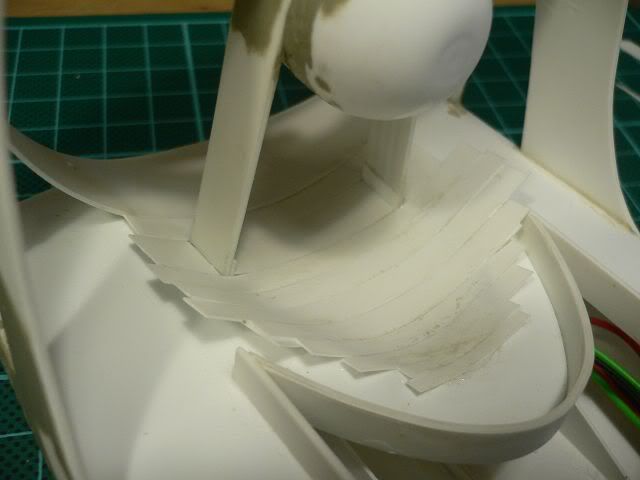

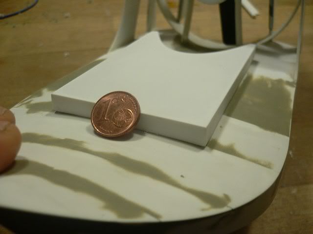

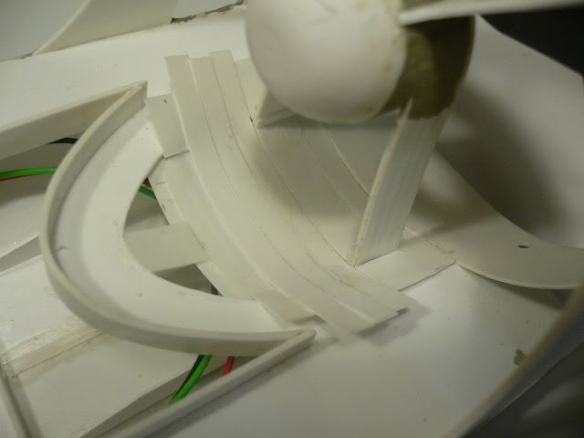

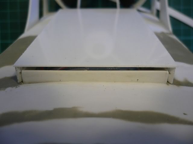

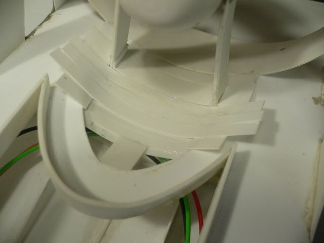

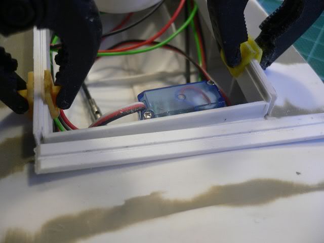

Heute begann ich mit der letzten verbliebenen Decksöffnung, der Wanne unterhalb der Luftführung. Vom Prinzip her sehr ähnlich dem Bugbereich:
Als erstes kam eine Unterstruktur in den Ausschnitt, bestehend aus verschiedenen geometrischen Formen in 0,3er Polystyrol. Darauf habe ich dann Querstreifen mit max. 5 mm Breite in gleicher Dicke geklebt.
Das Ganze geschah relativ "Freestyle"-mäßig. Leichte Anpassungen der Streifen mit Seitenschneider und Cuttermesser bis es jeweils optisch passte. Wichtig war mir vor allem eine gute Einfassung der zwei Motorträger. Die noch sichtbaren und herausstehenden Aufdoppelungen werde ich später wegschleifen.
Recht schnell war dann die Wanne mit der zweiten Decklage geschlossen. Nach dem Trocknen des Klebers habe ich die Überstände mit Cutterklinge und Seitenschneider grob beigestutzt.

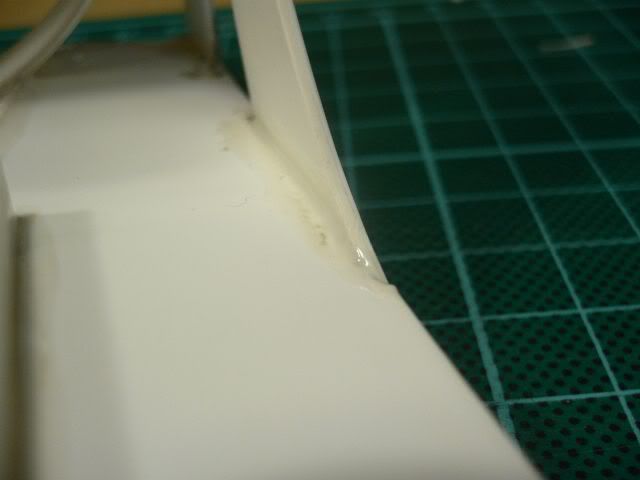

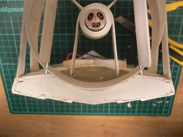

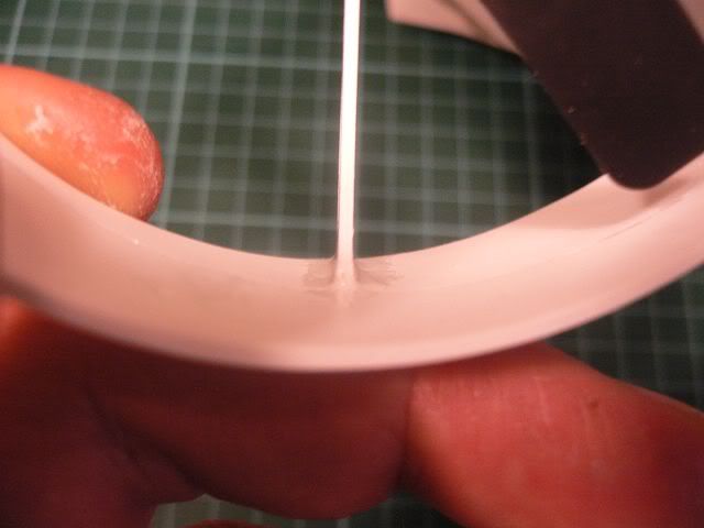

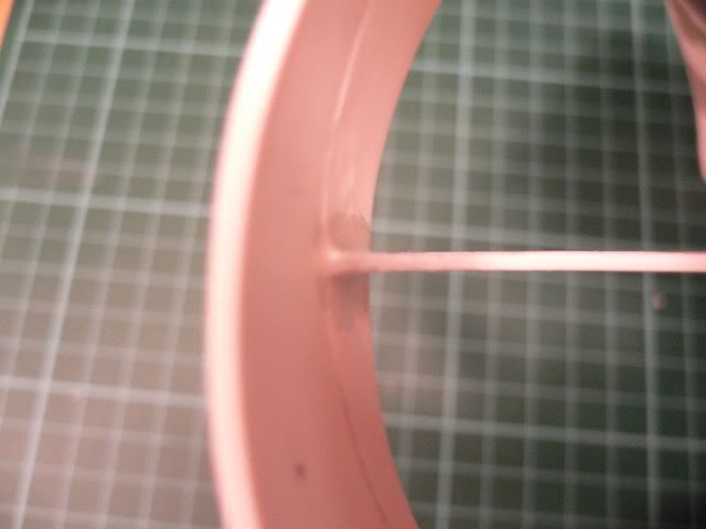

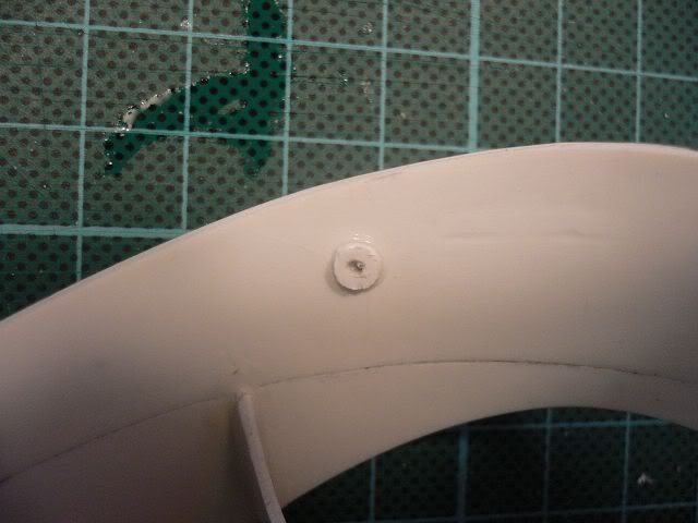

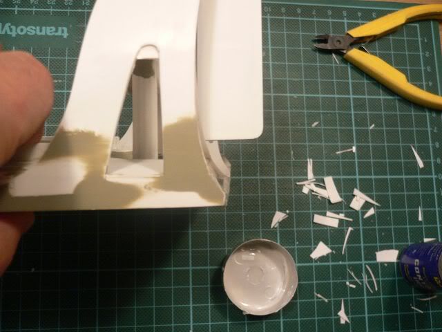

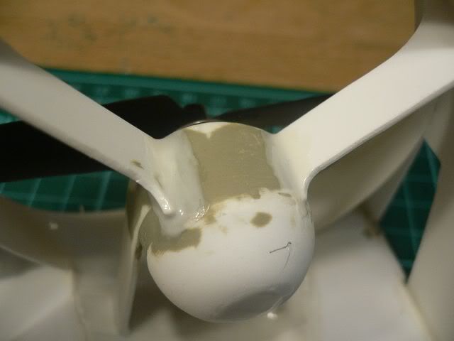

Der zweite (und letzte Teil) der heutigen Kurzbastelei galt dem Anrühren sehr dickflüssiger Polystyrolpampe (Polystyrolfasern + Universalverdünnung + ein bisschen Kleber).
Mit dieser habe ich dann bei allen wichtigen Verbindungen Hohlkehlen aufmodelliert. Zum Aufstreichen nehme ich einen Pinsel vom Revellkleber.
Beim abschließenden Finish vor dem Lackieren werden die Hohlkehlen natürlich noch bestmöglich verputzt.
Hier zunächst die Streben an der Motorgondel:
Dann die Verbindung der seitlichen Luftführungsstütze zum Deck:
Nun die zusätzliche Verklebung der neuen Bauteile im Bereich der hinteren Deckwanne:
Weiterhin die unteren Übergänge an den Motorenträgerstützen.
Hier sieht man zudem bei den hinteren Ecken des Rahmens für die spätere Kabine wie schön man mit besagter Pampe das Polystyrol verschweißen kann. Mehrere ineinander übergehende Lagen oder Einzelbauteile verschmelzen regelrecht zu einer homogenen Einheit.
Zudem hat diese Pampe den Vorteil einer abdichtenden Wirkung, ebenso wie einer Stabilisierung von geklebten Bauteilen mit geringer Berührung unter einander:
(hier die senkrechten Haltewände für den Kabinenrahmen)
Als Letztes dann noch die Haltestreben für die Motorgondel beim Übergang zum Luftführungs-Außenring:
Und Strebe 2:
Für Alle, denen das hier auf den Bildern schrecklich unordentlich ausschaut, zwei Hinweise:
1) Abschließend geschliffen (mit Filler etc.) wird am Ende im Zuge der Lackvorbereitung, also nachdem der "Rohbau" steht.
2) Bitte nie vergessen: das Böötchen in Summe ist gerade mal 200 mm lang - so eine Strebe vom Motor lediglich 1 mm dick. Die Bilder sind stets Makroaufnahmen.

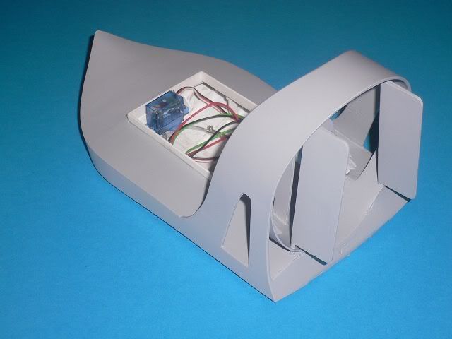

Seitenruder-Installation
Hallo auf ein Neues :wink:
"jetzt jammert er schon wieder" werdet Ihr sagen - und Ihr habt Recht. Oh wei - im Augenblick geht es aber partout nicht voran. Zu Beginn lief alles richtig flott, doch nun ist irgendwie der Wurm drin.
Dennoch will ich Euch wenigstens von den geringen Fortschritten berichten:

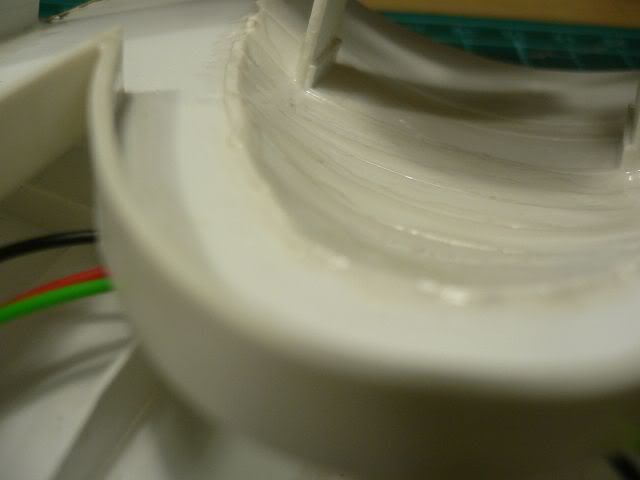

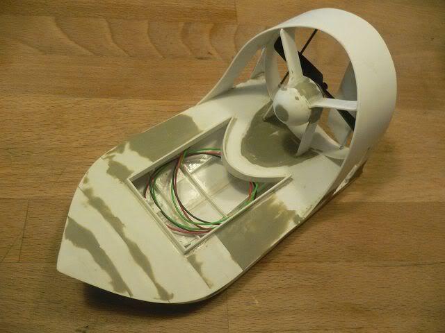

Der größte Arbeitsaufwand galt dem Schleifen und Spachteln. Speziell im Bereich der Luftführung und der hinteren Deckwanne ist dies richtig ekelig, da man nur miserabel an die unterschiedlichst geformten Bereiche herankommt. Ich habe mir ein paar Schleifstreifen gebaut, indem ich mehrere Schleifpapierkörnungen auf verschieden geformte Polystyrolstreifen geklebt habe. Hier seht Ihr den aktuellen Stand - noch lange nicht fertig:

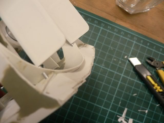

Am Ende habe ich dann wenigstens noch mit den ersten Schritten für die Seitenruderinstallation begonnen. Die Ruderachsen bestehen aus 1,5 mm Kohlestäben. An den Enden tauche ich sie in Sekundenkleber, damit die Fasern nicht aufsplittern. Anschließend schleife ich die getränkten Enden leicht bei und fase sie.

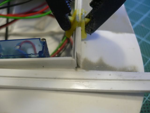

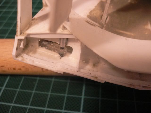

Als Führung dienen sehr dünnwandige Alurohre mit 2 mm Außendurchmesser. Das Bild zeigt mal einen lose zusammengesteckten Zwischenstand.
Jetzt kommen noch zahlreiche Bauteile hinzu: Am oberen Ende zusätzliche angeklebte Führungen, unten die Anlenkhebel und ebenfalls Führungen, die an den Rumpfboden geleimt werden.
Die Schwierigkeit ist nun das alles in der richtigen reihenfolge zu montieren. Dadurch, dass die Ruderachsen weder oben noch unten herausstehen, muss ich sie für den Einbau leicht biegen und vom Zentrum der Luftführung her einfädeln. Dies wird aber deutlich schwieriger, wenn bereits die Ruder aufgeklebt sind.
Arg fummelig wird dann mit Sicherheit die saubere Ausrichtung der Anlenkhebel gegenüber der Ruderblattstellung. Hier benötige ich ja einen ganz bestimmten Winkel. Vermutlich bastele ich mir dafür eine Lehre zum Fixieren. Eine andere Schweirigkeit liegt darin, dass Sekundenkleber bei sauberen Passungen wirklich innerhalb einer Sekunde abbindet. Ein ruhiges Ausrichten von Bauteilen ist somit unmöglich. Vermutlich probiere ich eine trockene perfekte Ausrichtung aller Komponente und vertraue anschließend auf den Kapillareffekt, wenn ich Sekundenkleber an Übergängen aufbringe.

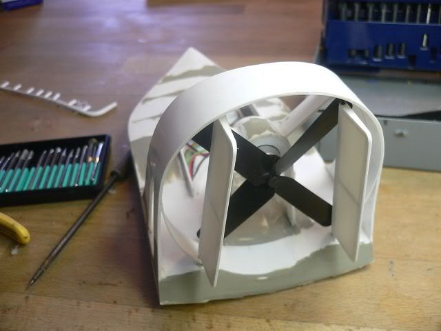

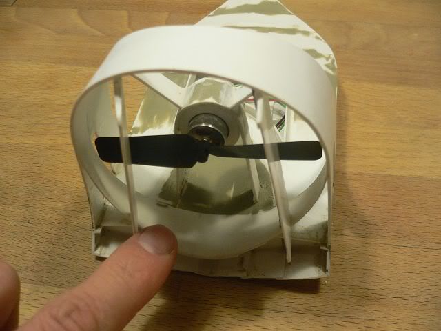

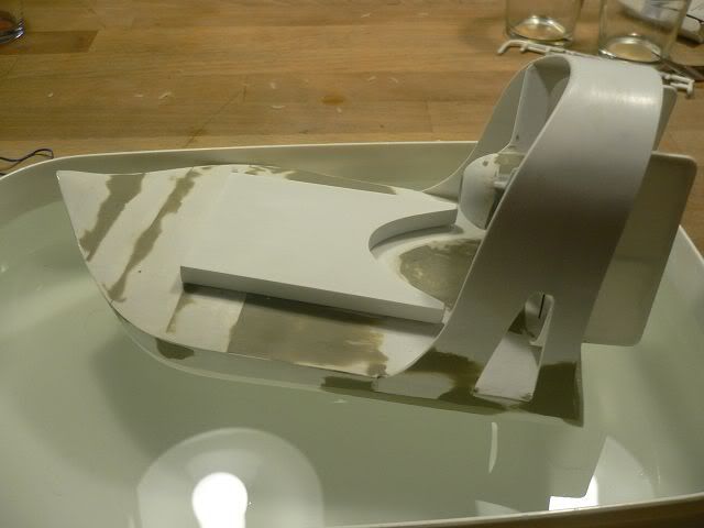

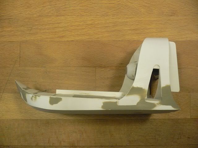

Das war jetzt viel Geschwafel bei wenig Fakten. Zum Ausgleich wenigstens noch mal den aktuellen Stand in verschiedenen Ansichten.
Von der Seite her ist die erhoffte dynamische Linie absolut getroffen - so gesehen bin ich ganz happy:
Und hier noch einmal der "Knackepoo" zur Verdeutlichung der kommenden Ruderstellung:
Ach ja - eines noch: Ich habe es mir nicht nehmen lassen einen kleinen Test in der Badewanne durchzuführen. Mit 3,7 Volt wirkte die Fahrt dynamisch, aber nicht rasant. Mit 4,8 Volt erschien es überzeugender. In beiden Fällen hatte ich aber nur den zweiflügeligen Propeller drauf. Auch verhindert die Badewannenfahrtstrecke ernsthafte Aussagen. Also heißt es weiter abzuwarten.

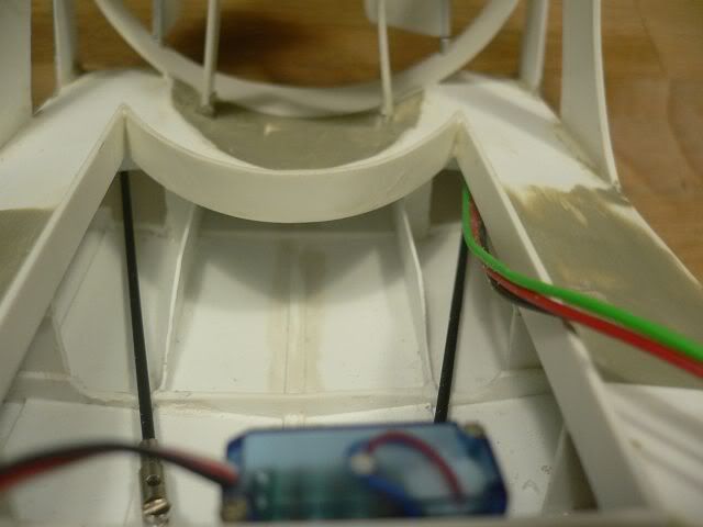

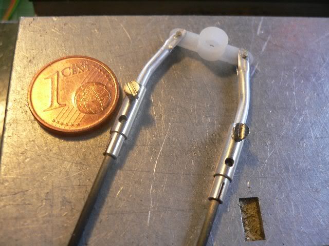

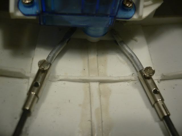

Anlenkung Seitenruder
Hallo und herzlich willkommen zu einer Runde Feinmechanik in der heutigen Bastelstunde.

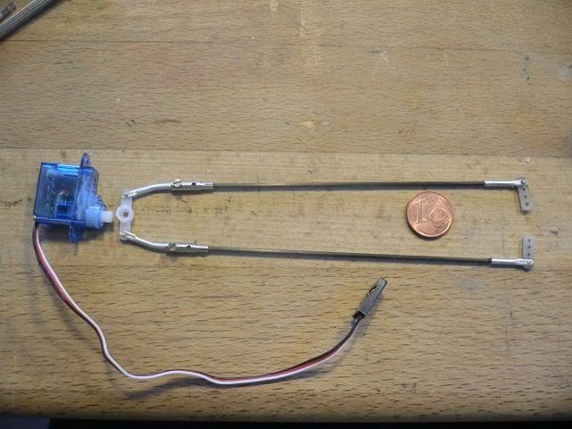

Ein wesentlicher Teil ist geschafft, die Ruderanlenkung. Da das Prinzip durchaus interessant ist für alle typischen Mikromodellbauanwendungen, gehe ich recht genau auf den Aufbau ein.
Die Besonderheit an der vorgestellten Lösung: extrem leicht, recht stabil und vor allem justierbar, dazu super billig.

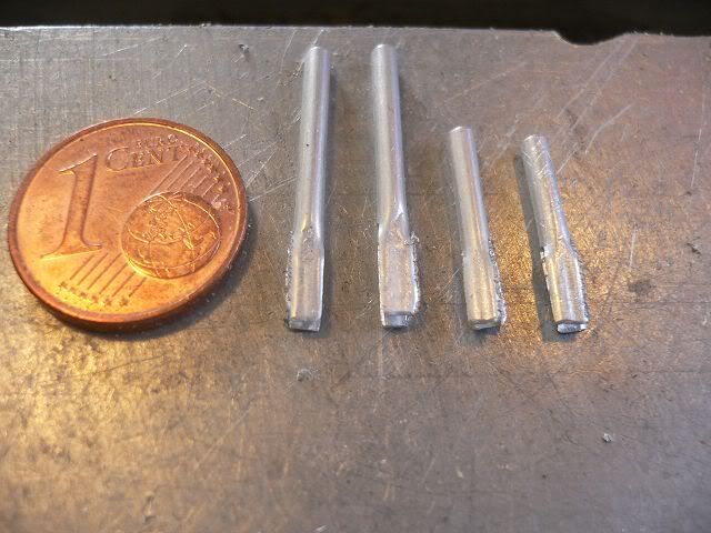

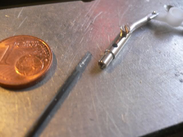

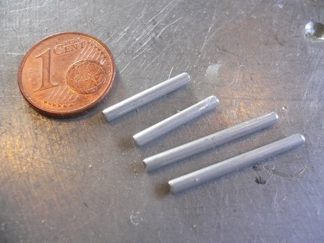

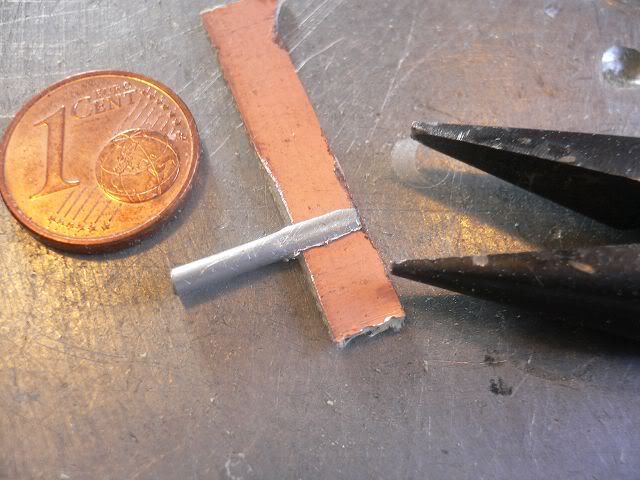

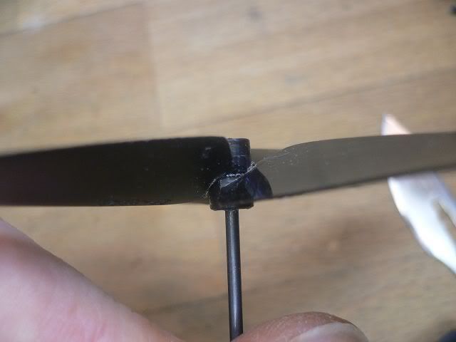

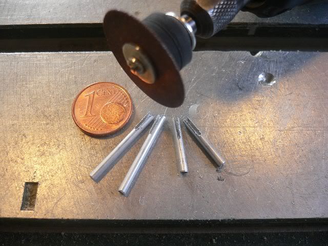

Los geht es mit Abschnitten von dünnwandigem Alurohr, Außendurchmesser 2,0 mm, abgelängt und gefast mit der Dremel:

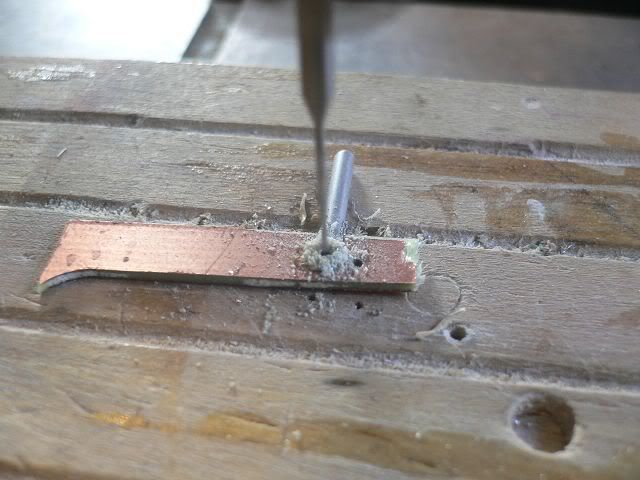

Hieraus entstehen die Gabelköpfe, sowohl für den Servoarm, als auch für die Ruderanlenkungen. Mit der Dremel und einer dünnen Trennscheibe werden ca. 4 mm tiefe Schlitze eingebracht:
Nun habe ich die offenen Enden über ein Reststück 1 mm dicker Leiterplatte geschoben. Dieses Reststück ist an der eintauchenden Kante leicht abgerundet. Mit einer flachen Spitzzange kann man nun prima die Enden des Alurohrs platt drücken:
Damit liegen die Gabelköpfe im Rohzustand vor:

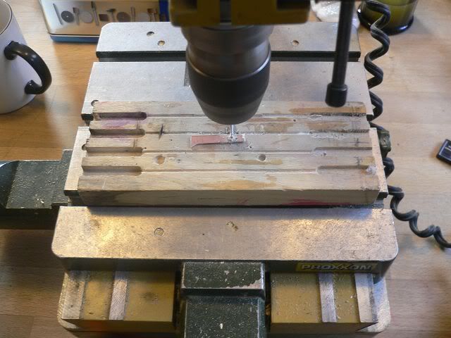

Als nächstes kommen Bohrungen in die Enden, in meinem Fall 0,8 mm für die Servo-Bolzen und 1,0 mm für die Ruderanlenkungen:
Prinzipiell ist ein Bohrständer bei den Arbeiten hilfreich, es geht aber auch ohne, solange man über eine ruhige Hand verfügt:
Die Gabelköpfe habe ich per Hand an der Dremel-Trennscheibe ein wenig beigeputzt.
Jetzt kommt der wesentliche Trick bei der ganzen Lösung: Die Verwendung von Ministeckern aus dem Bahnmodellbau als Justageelemente:
Es handelt sich um die Buchsenstecker (Weibchen) der typischen farbigen Klingeldraht-Steckverbindungen, wie sie hundertfach in Bahnmodellanlagen eingesetzt werden.
An der Buchsenseite sitzt eine 1,5 mm Bohrung, in die perfekt der Kohlefaserstab rein passt. Auf der Gegenseite, in die üblicherweise das Kabel eingeschraubt wird, findet sich eine 2,0 mm Bohrung.
Hier klebe ich mit einem Minitropfen Sekundenkleber die zuvor gefertigten Gabelkopf-Alurohre rein. Zuvor habe ich allerdings das Ende auf etwa 3 mm Länge zur Hälfte abgefräst, damit die Schraube eintauchen kann.
Die Kohlefaserstäbe sind an ihren Enden über etwa 6 mm abgeflacht:

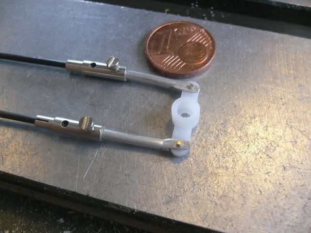

Summa summarum erhält man eine sehr klein bauende und einfach justierbare Vorrichtung, die es erlaubt in einem Bereich von etwa +/- 3 mm Anpassungen an der Gestängelänge vorzunehmen:
Im vorliegenden Anwendungsfall habe ich die beiden Servo-Gabelköpfe noch ein Stück weit gekröpft um mehr Freigang um den Akku herum zu erhalten:
Auf der Gegenseite der Gestänge sitzen ebenfalls Alu-Gabelköppfe, allerdings deutlich kürzer bauend. Im Bild sind die aus Lochraster-Leiterplattenmaterial gefertigten Anlenkhebel und die späteren Bolzen zu sehen:
Ich habe jeweils die Messingbolzen durch die Gabelköpfe gesteckt, an den Enden einen Hauch Sekundenkleber aufgebracht und anschließend die Überstände mit der Dremel abgeschliffen. Danach die Enden der Bolzen mit einem kurzen Hammerschlag leicht gestaucht und schlussendlich nochmals mit Sekundenkleber gesichert.

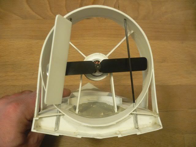

In der Luftführung habe ich nun noch an der oberen Seite kleine Zusatzführungen eingeklebt. Diese wurden mit einer Gürtel-Lochzange aus 1 mm Polystyrol ausgetrennt und anschließend aufgebohrt.

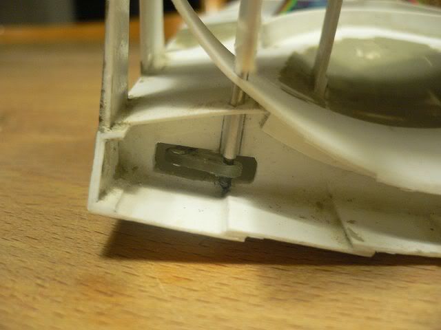

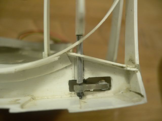

Der Einbau der gezeigten Mimik gestaltete sich arg fummelig mit diversen erforderlichen Schleifarbeiten.
Hier sieht man den Steuerbord-Anlenkhebel:

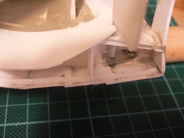

Und das Pendant auf der Backbordseite:

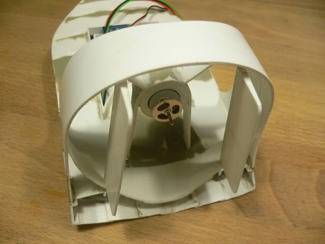

Die Anlenkstangen laufen nun genau nach Plan außen entlang der Kanten des LiPo-Akkus (dieser liegt später in der zentralen Wanne):
Die Schrauben zur Justage der Gestängelängen sind prima von oben erreichbar. Servo und Gestänge sitzen wirklich maximal nahe am Schiffsboden:
Richtung achtern verlaufen die Anlenkstangen sauber in den Ausschnitten der Spanten:

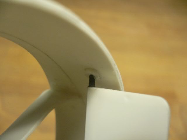

Hier noch ein Blick auf die obere Führung einer Ruderachse:

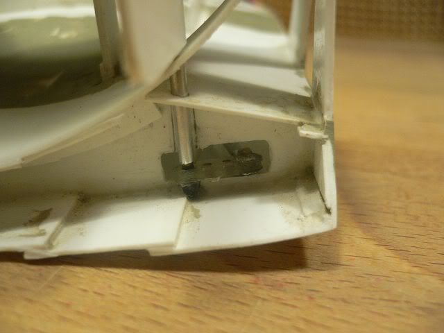

Zum Abschluss noch ein paar Worte zur Ruderachsaufnahme:
Das eingeklebte vertikale Alurohr führt die Kohlefaserachse und dient zugleich als Höhenanschlag. Die Montage aller Einzelteile muss in genau der richtigen Reihenfolge vorgenommen werden. Teilweise ist es arg mühsam die Verklebungen durchzuführen. Stets besteht die Gefahr, dass der Sekundenkleber in Bereiche läuft, die beweglich bleiben sollen. Trotz viel Hirnens ist mir aber keine bessere Lösung eingefallen.

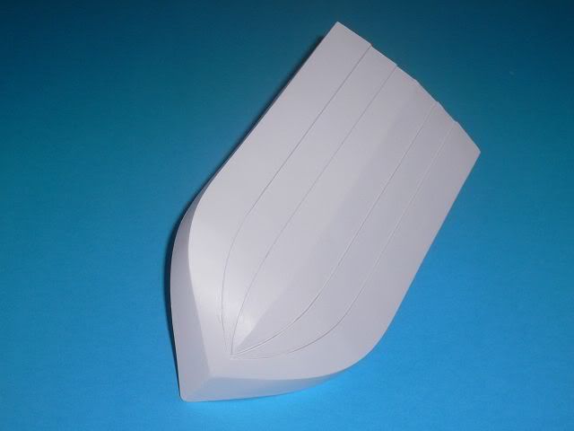

Heckspriegel
Hallo liebe Modellbauer und herzlich willkommen,
mühsam ernährt sich das Eichhorn - auch heute nur ein kleiner Fortschritt, aber immerhin kein Stillstand.
Auf dem Programm stand das letzte wesentliche Rohbauteil, der Heckspriegel.

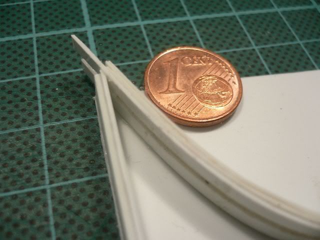

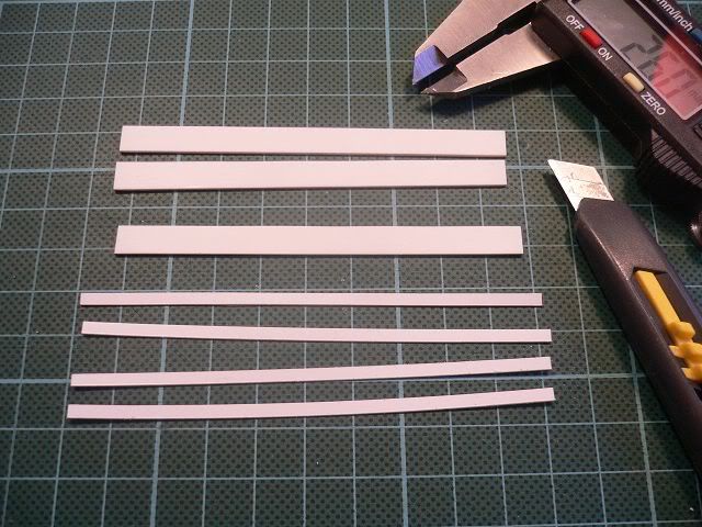

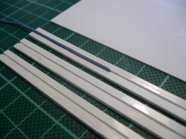

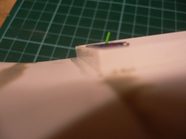

Als erstes habe ich achtern den Rumpfboden um etwa 5 mm gekürzt und im Heckbereich eine Reihe von kleinen Anschlagleisten eingeklebt:

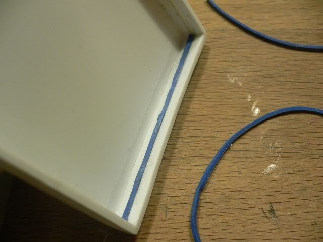

Dabei entdeckte ich durch Zufall einen neuen Trick: Bestreicht man solch kleine Leisten (1,0 x 0,5 mm) mit reichlich Kleber und lässt diesen ein Weilchen einweichen, so kann man anschließend die Leisten prima mit einer Spitzzange in enge Kanten drücken (hier bei der ersten Stufe ganz links zu erkennen):
Zusätzlich zu den Leisten habe ich noch zwei senkrecht stehende Minispanten eingesetzt.

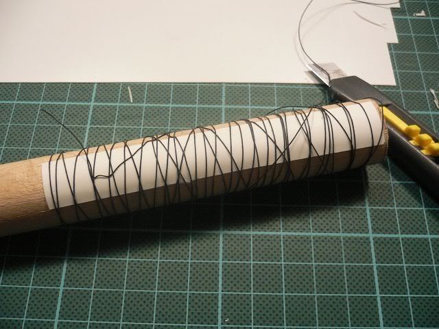

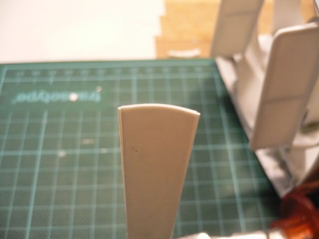

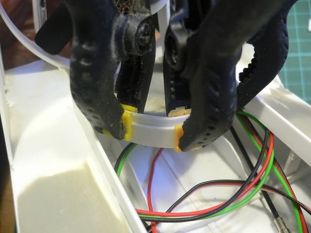

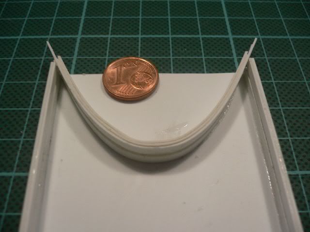

Da der Heckspriegel eine deutliche Wölbung erhalten sollte, musste ich mir einen weiteren Trick einfallen lassen.
Ich habe einfach zwei Lagen aus 0,3 mm Polystyrol aufeinander geklebt und diese mit Zwirn eng um ein Rundholz gewickelt.
Nach zehn Minuten Trocknen ergab sich genau das gewünschte Profil:
Ab jetzt erinnerte die Arbeit mehr an Bildhauerei, denn an Modellbau. Mit Schnitzen, Schleifen und Fluchen entstand der schräg stehende gebogene Heckspriegel:
Im nächsten Bild ist dieser mit reichlich Kleber eingeleimt:
In der Seitenansicht erkennt man sowohl die Wölbung, als auch die schräge Lage:
Zum Abschluss habe ich dann noch eine ordentliche Ladung meiner Polystyrol-Pampe zur Abdichtung auf allen Kanten verteilt.
Über Nacht wird die Pampe hoffentlich alles gut verschweißen. Morgen kann ich dann die erste Schicht Spachtel auftragen.
Hier noch einmal von der Seite könnt Ihr erahnen, wie der dynamische Heckabschluss am Ende ausschauen soll:
Das war es auch schon für heute. Kids und Weihnachtsmarkt fordern Tribut.
Aber immerhin ist jetzt der Rumpf komplett. Nun kann ich mich wirklich aufs Finish konzentrieren, sprich spachteln / schleifen usw.

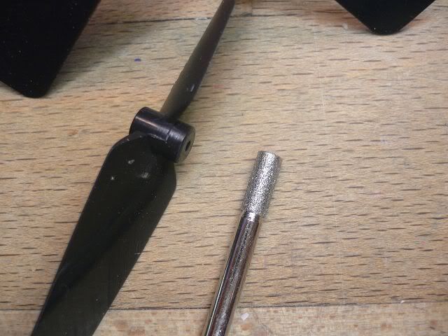

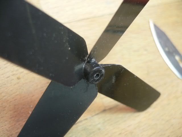

Antriebs-Propeller
Hallo zusammen nach kurzer Funkstille,
jetzt verrate ich Euch erst einmal einen Trick:
Wenn man schon nicht über einen gescheiten Baufortschritt berichten kann, dann muss man halt entsprechend Wind machen ob des Wenigen, was gebastelt wurde.
Und mit "Wind machen" sind wir auch schon genau beim Thema - weitestgehend deplaziert hier beim Schiffsmodellbau:

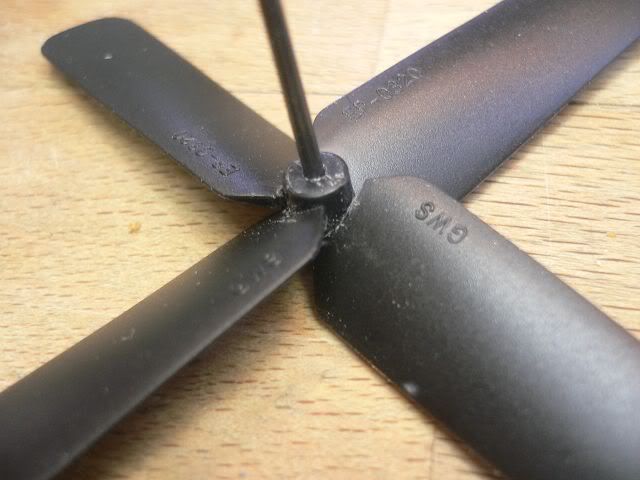

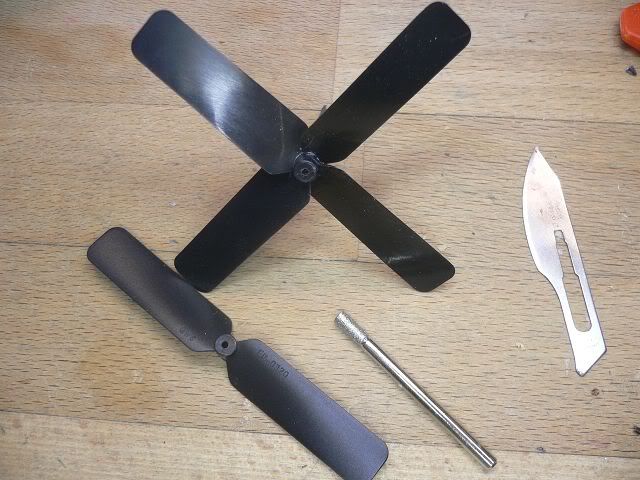

Dieses mal war der vierflügelige Propeller dran.
Klingt gar nicht so schlimm, aus zwei zweiflügeligen einen Kleeblatt-Propeller zu machen - aber in Anbetracht der Drehzahlen sollte man da schon ein wenig sauber arbeiten.
Also - ich bin wie folgt vorgegangen:
Auf dem Bohrständer einen hochdrehenden Motor (Proxxon) mit Diamantfräser auf eine fixe Höhe eingestellt und dann schichtweise bei zwei Propellern die Nabe im Zentrum abgetragen.
Beim einen Propeller auf der Außenseite, beim anderen auf der Innenseite - ist ja logisch. Dabei habe ich die Propeller lediglich per Hand geführt (Berufsgenossenschaft wird sich freuen...).
Zwischendrin immer wieder mal aufeinanderhalten und den korrekten Sitz checken:
Ende vom Lied: Die 7,1 mm hohe Nabe besteht nun aus zwei Etagen zu je 3,55 mm Höhe.
Mit einer Skalpellklinge lassen sich gut die verbleibenden Grate beiputzen.
Am Ende dann habe ich die zwei Teile über einen 1,5 mm Bohrer zentriert und mit einem Tropfen Sekundenkleber fixiert:
Im Böötchen sieht das Ganze dann so aus:
Die Montage geht recht gut, indem ich zwei Propellerflügel nach dem Einführen des Propellers hinter die Seitenruder leicht biege. Die Nabe sitzt lediglich per Klemmsitz auf der Motorachse.
Aufmerksame Mitleser haben bestimmt erkannt, dass ich zwischenzeitlich den Heckspriegel gespachtelt und geschliffen habe. Dies ist auch der Grund, warum es aktuell nicht so recht voran geht. Diese ganze Schleiferei ist wirklich fummelig, dauert jeweils endlos und macht mir wirklich keine große Freude.
Darum: lasst doch mal ein bisschen Motivation rüberwachsen :!!
Soweit für dieses Mal - demnächst hoffentlich mal wieder eine vernünftige Etappe.
Johannes

Verschlussdeckel / Kabinenbasis
Moin, moin liebe Schlickrutscher-Mitverfolgungs-Gemeinde,
heute stand mal wieder ein bisschen basteln auf dem Programm. Oh - pardong - irgendwo las ich "basteln tut man Weihnachtssterne - Modelle baut man". Nun ja - dann hab ich halt ein wenig gebaut.
Und zwar geht es diesmal um den Verschlussdeckel fürs Deck. Klingt banal - ist es aber natürlich mal wieder nicht ganz. Der Verschlussdeckel soll die Serviceöffnung im Rumpf fest und spritzwasserdicht verschließen. Zugleich bildet er aber auch die Basis für den noch kommenden Kabinenaufbau.
Schritt 1 ist der Zuschnitt verschiedener Streifen in 1,0 und 0,5 mm Dicke:
Die 1,0 mm Streifen bilden die Deckelseitenwände. Auf der Innenseite werden jeweils zwei Streifen mit 0,5 mm Dicke aufgeklebt. Zwischen den beiden ist ein Spalt von 1,0 mm Breite.
Wofür der Aufwand? Na - da kommt hinterher ein Gummistreifen rein:
Diese so konfektionierten Streifen habe ich als alter Hobbytischler an den Enden auf Gehrung geschliffen. Zur Montage wurden sie mit Mini-Klemmen an dem im Rumpf vorhandenen Sockel fixiert:
Zwischen den Deckelstreifen und dem fixen Sockel sitzen vorrübergehend Streifen mit 0,3 mm Dicke. Das ergibt rechnerisch eine Presspassung für die Gummistreifen von 0,2 mm:
Auf diese Art und Weise konnte ich nach den zwei Längsseiten prima die Kopf/Bugleiste einpassen:
Hier sieht man mal die Gehrung in einer Ecke von der Unterseite:
Das letzte Seitenteil des Deckels, sprich der hintere Bogen, entstand wieder als Laminat aus drei aufeinander geklebten dünnen 0,3er Streifen, die ich jeweils mit Kunststoffklemmen an dem vorhandenen Sockelbogen fixiert habe:
Zuvor kamen freilich noch die zwei schmäleren 0,5er Streifen zur Einrahmung des Gummis hinzu:
Hier sieht man mal den recht aufwendigen Sandwich-Aufbau. Das Ganze geht allerdings recht flott von der Hand, da das Zuschneiden kaum Zeit in Anspruch nimmt und der Kleber ziemlich rasch trocknet:
Als Nächstes habe ich mit meiner Polystyrol-Pampe die spitzen Enden verschlossen und schmale Sicken entlang aller Stoßkanten eingebracht.
Im nächsten Bild sieht man den ersten eingeklebten Gummistreifen:
Den Deckel als Gesamtes konnte ich prima schleifen. Die endgültige Anpassung an den Decksverlauf erfolgt, sobald der Rumpf wirklich fertig ist.
Ich habe bislang nur einen leichten Bogen an der Front eingearbeitet:
An den Kanten des Deckels sieht man hervorragend, wie unglaublich sauber man zumindest mit planen Polystyrolplattenbauteilen arbeiten kann. Bei sauberem Verkleben kann man diese anschließend so nass schleifen, dass der Eindruck eines homogenen Spritzgussteils entsteht.
Hier mal wieder der Zwischenstand des Böötchens vor Beginn des Kabinenbaus:
Ich hab es mir nicht nehmen lassen mal wieder eine kleine Schwimmprobe durchzuführen. Da ich noch immer auf meinen eigentlichen Akku (3,7V / 1.200 mAh) aus China warte, hab ich vorrübergehend mal einen 7,4V / 400 mAh LiPo als Dummy eingesetzt:
Ich denke die Schwimmlage ist einwandfrei. Der Rumpf taucht hinten maximal zur Hälfte der Seitenwandhöhe ein.
Schockierender war freilich der Blick auf die Waage:
Tja - man merkt: es geht auf Weihnachten zu. Wir setzen bereits wieder Speck an... Mein Zielgewicht von 100 Gramm kann ich mir wohl abschminken. Mit Kabine plus Verdrahtung und Blaulichelektronik geht es vermutlich eher in Richtung 140 Gramm. Geschätzte 20 Gramm verdanke ich dem Spachtel...

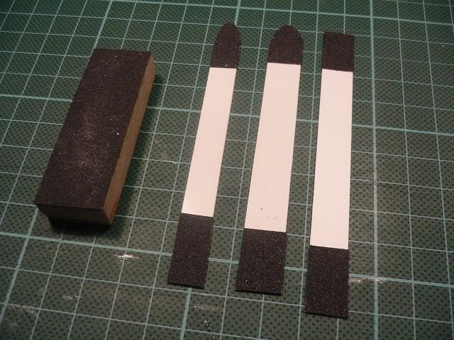

Doch zunächst einmal Eure guten Tipps zu geeigneten Schleifwerkzeugen aufgreifend hier ein Bild von meinen selbst gebastelten Hilfsmitteln -
und: Nein !!! - es handelt sich nicht um Schwangerschafts-Teststreifen...:
