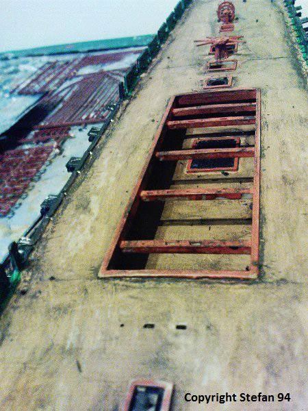

Hier mal ein kleines update:
Heute habe ich die ösen befestigt , morgen sind dann die Nagelbänke (heißen doch so, oder?), dran

Du bist auf dem richtigen Weg und hast sicher ein Gespür für das Scratchen und Draken :ok:

Bevor du die Kanonen anklebst überlege dir ob du das Deck noch etwas altern willst. Damit könntest du auch einige Unzulänglichkeiten im Finisch entschärfen und es sieht noch gut aus. Such im Forum nach "draken" (suchfunktion). Es gibt auch noch andere Wege dazu, am Besten du probierst dies jeweils an einem Stück Plastik oder ähnlichem vorher aus. Mach ich auch immer so. Auch beim Malen – wenn der Strich besonders fein werden muss, probiere ich immer auf der Seite oder auf einem anderen Stück aus, ob Pinsel und Farbe gut laufen.

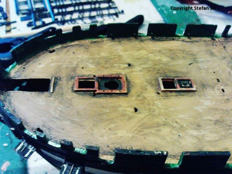

heute habe ich mal an der alterung versucht.
Allerdings sieht es Momentan weniger wie Alterung, sondern mehr wie verschmierte Farbe aus:

Nimm mal einen angefeuchteten Lappen dazu, aber wirklich nur "nebelfeucht". Damit reibst Du in einer Richtung nochmal alles einwenig nach. Wenn die Farbe noch nicht zu trocken ist, müsstest Du eigentlich ein brauchbares Ergebnis erzielen. Das musst Du demnächst aber immer gleich machen, sonst zieht die Farbe an. Was hast Du verwendet? Plaka? Und wenn, dann bitte Plaka-"farbe", nicht "-lack": Den Fehler hatte ich auch schon mal gemacht. Sah aus wie nach einem Werftbrand- und außerdem glänzend. Hab immer noch das ein oder andere graue Haar von der Aktion... :cursing:
p.s.: Übe vielleicht erstmal an einer unauffälligen Stelle das Altern (also das am Schiff natürlich, bei Dir kommt das von allein! ;) )

ich habe kein Plaka verwendet, da ich keine ahnung habe, wo ich das her bekommen soll.
Danke für den tipp, ich werde ihn mal ausprobieren.

versuche beim Wischen nur in eine Richtung zu reiben und zwar in Richtung der Planken. Nach Abschluss kannst du überlegen, ob du die Umrandung der Kuhl und die Inneseiten des Schanzkleides mit sauberer Farbe nachmalst. Wenn du auf deine Ringen aufpasst kannst du auch versuchen mit etwas Schleifpapier die gröbsten Unreinheiten VORSICHTIG zu entschärfen. Nach sauberer neuer Farbe sieht das Deck dann viel gewollter und nicht mehr verunfallt aus. Das Modelle zwischenzeitlich etwas zerfleddert aussehen kann vorkommen, ging meiner Vic nach der Kahlschlagaktion auf Seite 2 auch nicht anders.

Sei nicht zu kritisch, für den ersten Versuch siehts nicht schlecht aus! Probier einfach weiter, Übung macht den Meister!
Plaka bekommst du übrigens im gut sortierten Baumarkt. Entweder bei den Farben, meistens aber beim Bastler- und Künstlerbedarf.

heute einen zweiten versuch der Alterung unternommen, der meiner meinung nach besser gelungen ist.
Bilder können leider erst morgen folgen.

ich habe mich so komisch es vllt für euch klingen mag, mich dazu entschieden, die Alterung des Deckes nach tausenden versuchen doch sein zu lassen.
Denn einmal habe ich mich bei meiner Familie und bei meinen Freunden umgehört. Diese waren alle der Meinung das ich die Verwitterung sein lassen sollte.
Das andere mal denke ich habe ich lieber ein unverwittertes Deck, das wenigstens einigermaßen ansehnlich ist, bevor ich ein völlig misslungenes Deck durch die Verwitterung habe.
Außerdem möchte ich euch noch mitteilen, dass es ab Dienstag nicht mehr so häufig zu updates kommen werden, da die Schule wieder losgehen wird.
Stefan

ich fande deine Verwitterung eigentlich nicht schlecht. Ich habe da aber doch mal eine Frage. Ist das Deck echt so glatt? Also auch im Original? Wenn nicht, dann schau dich mal um. Es gibt ganz dünne Funierleisten, auch in heller Ausführung. Vielleicht kannst du so dein Deck noch mehr optisch hervorheben. Das soll nur ein Tipp sein.
Achja, bau dein Tempo, so wie du kannst. Du musst dein Schiff nicht nächste Woche fertig haben.

die Bau-crew hat die schwere arbeit schon hinter sich :D , die haben mich natürlich dafür geliebt :D
@der Jan: wenn du mit Glatt meinst, dass keine Holzmaßerung zu sehen ist, dann liegt das an mir, dass ich die Farbe zu dick aufgetragen habe.
Stefan
