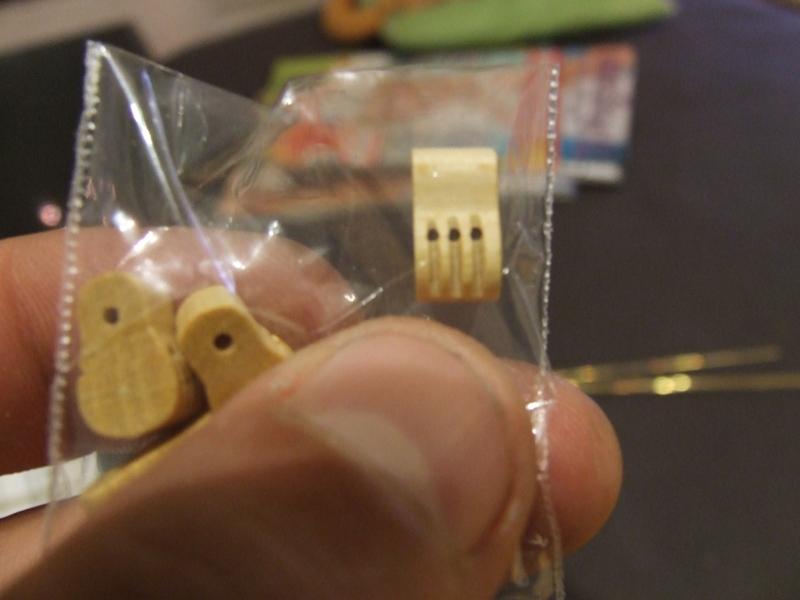

Hier mal die Violinblöcke für die Seitentakel(SUPER QUALITÄT!!!) hab ja gewusst, warum ich nicht die von Krick genommen habe
in Dunkel:
und ne Nummer größer in Hell (muss nat. noch nachgedunkelt werden):

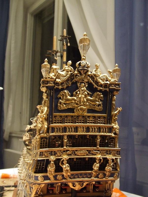

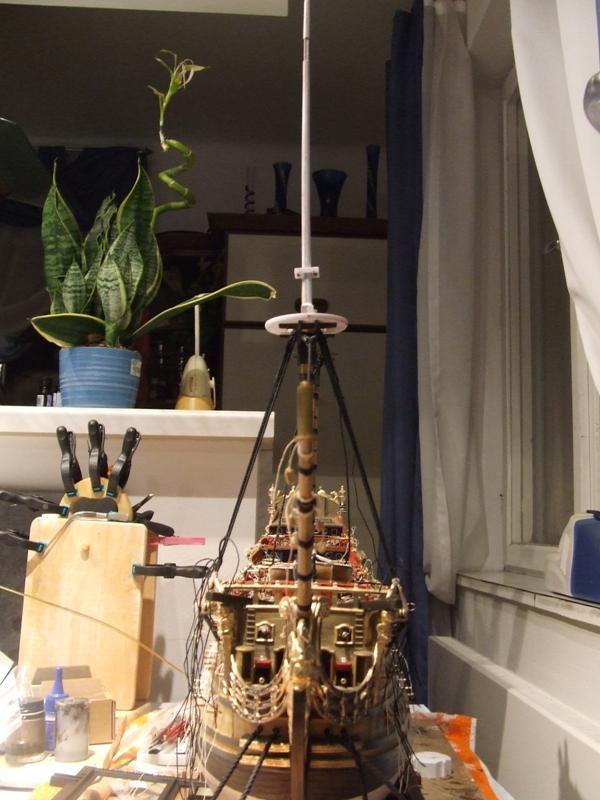

und zum Abschluss mal ein Bild von den inzwischen eingebauten Laternen mit Krone in der Mitte , sowie ein Bild von meinem Gangspill, welchen ich zwar fast "fertig"dazugekauft hatte (danke an dieser Stelle nochmals an Marcel) mit ner jetztigen (umgebauten)Gesamthöhe von 1,7cm- wobei die Spakenlöcher exakt auf 1,2cm liegen- das müsste so ziemlich hinkommen-wenn man die Größe der damaligen Leute bedenkt...ich denke, dass ich auch farnblich dem "Orginal" nahe kommen könnte (wenn ich nur wüsste- wie es damals genau ausgesehen hat..
...öha...auf dem 3.Bild sind zwei Dinge die eigentlich erst in den nächsten Bericht gehören ....aber dazu ein anderes Mal.... :D

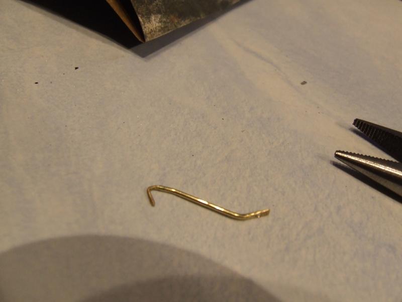

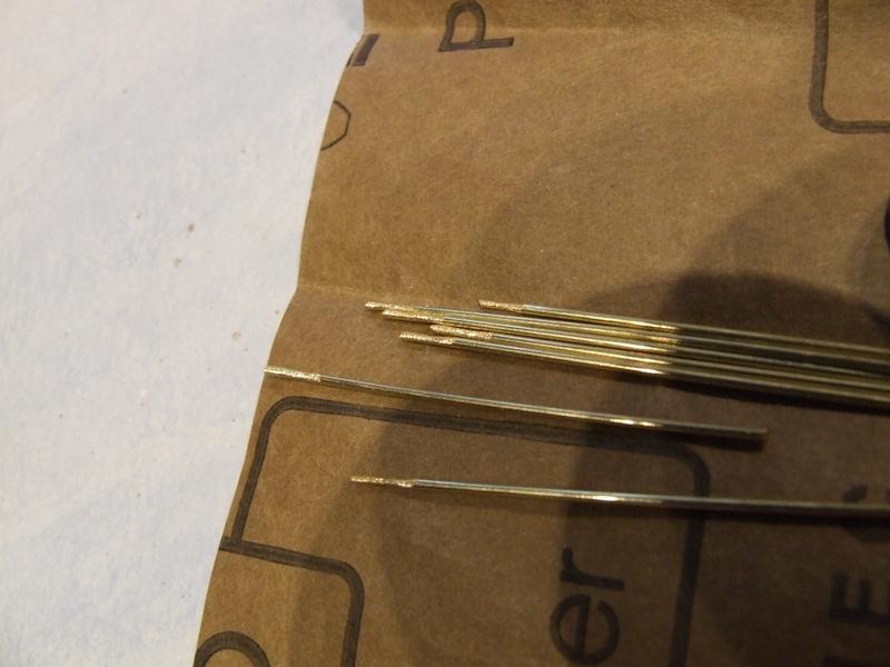

Nachdem ja gestern meine Teile gekommen sind, habe ich mich heute mal daran gemacht die Befestigungen der Rüstjungfern umzubauen. Aber bevor ich wirklich alle tausche, häte ich gerne zuvor eure Meinung darüber gehört , bzw. wenn ihr Verbesserungsvorschläge habt, nur her damit

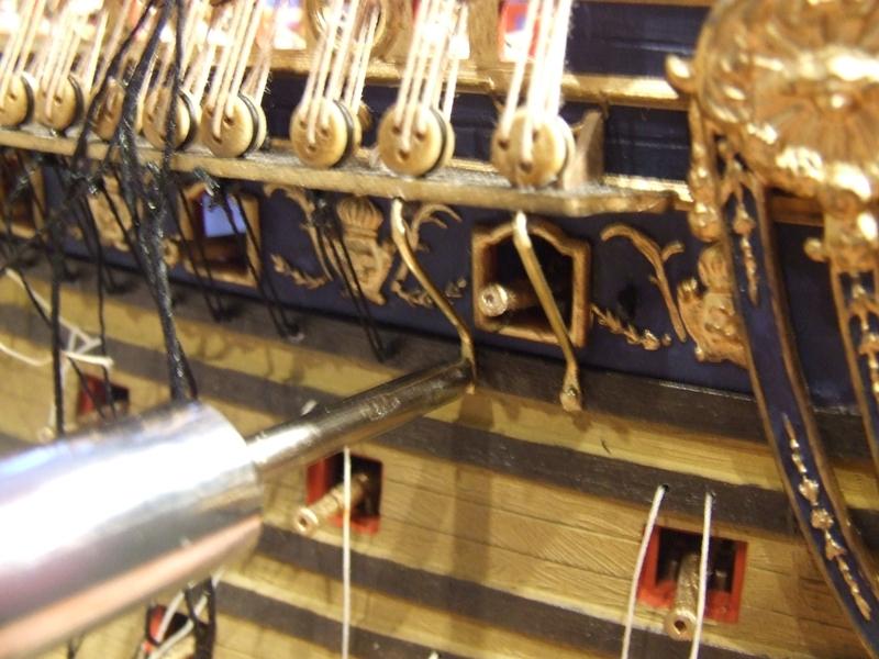

Für die Püttings der Fockjungfern verwende ich wie gesagt nen 0,8mm Kupferdraht, welchen ich zuerst mal in ca.6cm lange Stücke geschnitten habe und danach jeweils ein Ende mit der Schleifmaschine zugespitzt, um dieses Ende leichter durch die unteren Öffnungen der Püttingseisen zu bekommen (danke an dieser Stelle an DAFI für den Tip):
dannach wird das zugespitze Ende umgeknickt und mal in das Püttingseisen geschoben um die korrekte Länge zu ermitteln. Nachdem dies geschen ist wird gekürzt und am unteren Ende klopfe ich mit nem Hammer den Draht flach
wenn dies geschehen ist bohre ich mit nem 0,3 mm Bohrer die Öffnung für einen Nagel und nachdem ich den Draht in seine Endform gebracht habe verklebe ich unter Zuhilfenahme meines "Nagelsetzers" die Befestigung an das bereits vorgegebene Loch am Rumpf
und zum Schluss noch "schwärzen"....so sieht das dann aus ...die Unterkanten werden dann nat. noch gekürzt um einen suberen Abschluss zu bekommen
...das war`s eigentlich schon- also, was haltet ihr davon??

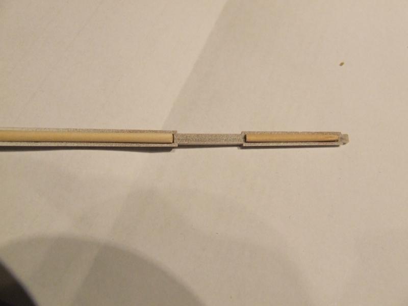

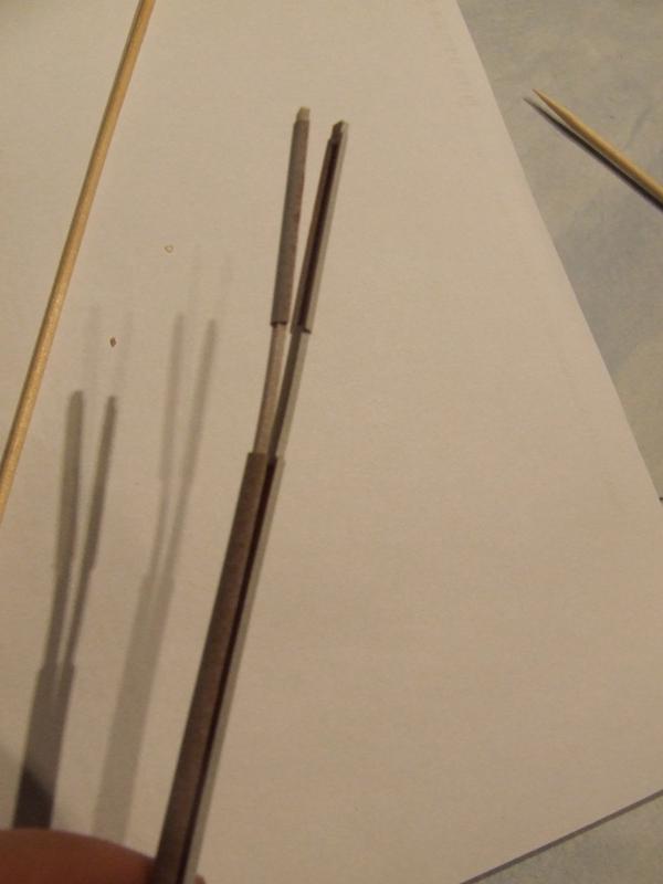

Ich hatte (glaube ich) erzählt, dass die Fockstenge (zumindest ein Teil davon) sehr schief geraten ist
und ich erstmal nicht wusste, was ich machen soll.Ich habe versucht das Teil mit Heissluftföhn zu bearbeiten und in Form zu bringen- aber vergebens....und heute traf er mich -der Geistesblitz :idee: und das wärend des Essens...ich hab mal gelesen, dass jemand Plastikmasten (innen hohl) mit Draht versteifte... Draht will ich da nicht verwenden-ABER
..das sind (waren mal) Schaschlik-Spisschen die mit ein wenig zurechtschleifen passen, wie die berühmte Faust auf`s Auge (sagt man so bei uns, grins!)
Hier das Energebnis-ein vollkommen gerader Mast-Juhu!!!- Nat. noch nicht verklebt...

Samstag, 25. September 2010, 21:26
Hallo Sascha,
sieht super aus! Was für ein Unterschied!
Vielleicht an den Rüsteisen im oberen Bereich etwas gerader und nicht so gebogen zum Haken.
Mein Hinweis an dieser Stelle noch ein Mal: Genau diese Stenge sieht mir bei Heller extrem überhöht aus. Es geistern im Netz Berechnungstabellen rum, aus denen sich die Dimensionen der Stengen ablesen lassen. Im Vergleich dazu ist meine Vic in dieser Etage bedeutend niedriger :-)
Lieber Gruß, Daniel
Sonntag, 26. September 2010, 14:51
Hallo Sascha
Da schliesse ich mich Daniel an, sehen verdammt gut aus Deine neuen Rüsteisen :ok: So ein Fummeleisen ( Nagelsetzer ) hätte ich auch gut gebrauchen können, aber es ging auch mit bisschen Flucherei. Die Idee mit den Holzspiessen im Mast, muss ich mir merken. Deine Teile sind am Freitag auf die Reise geschickt worden, aber bei dem Speed unserer Post :!! , ist nicht vor Mittwoch damit zu rechnen.
Sergio

Sonntag, 26. September 2010, 17:35
Hallo Sascha,
Lieber Gruß, Daniel
Danke für dein Kommentar!!
...die "Biegung" habe ich nun korregiert- ist mit vorher gar nicht aufgefallen- was ein Makrobild alles hervorzaubert, unglaublich :rolleyes:
Betreffen der Stengen: ja, werde mal im Netz nach solchen Tabellen suchen- falls du jedoch nen Link hättest -.....
nochmals gute Besserung!!!!

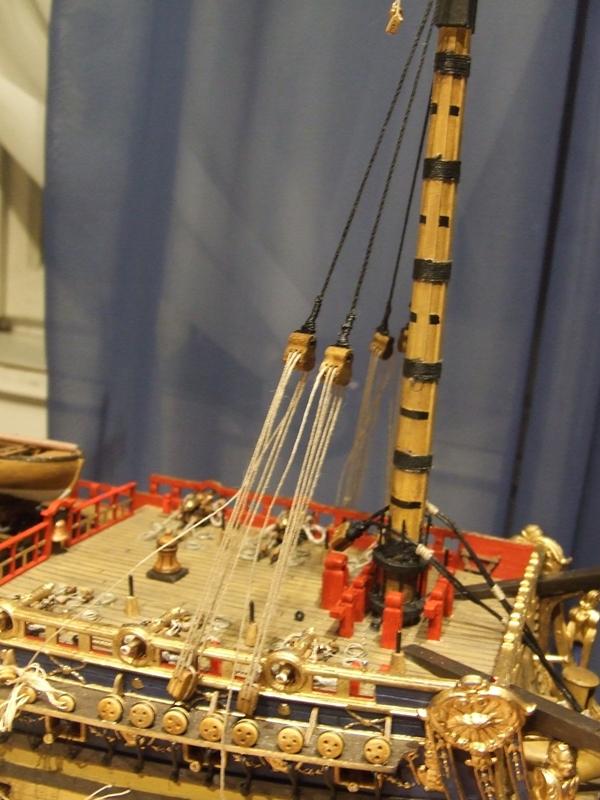

So, es ist endlich wieder mal Zeit für nen längeren Bericht hier an Bord.

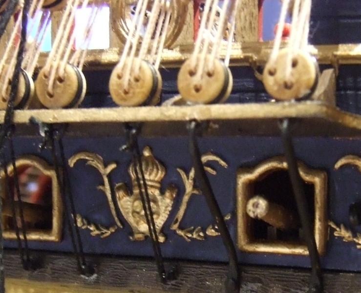

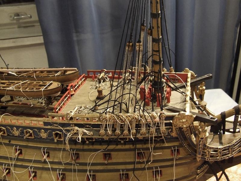

Nachdem ich ja die Seitentakel vergessen hatte anzubringen und auch einige Zeit auf meine Violinblöcke warten musste, dauerte es ein wenig, bis es dann mit dem Fockmasten weitergehen konnte. Schweren Herzens schnitt ich also die bereits fertigen Wanten wieder runter ;( und begann als erstes mal 5mm Doppelblöcke mit Haken zu versehen, indem ich die Blöcke mit einem 0,3mm Bohrer ganz leicht anbohrte und aus einem 0,3 Draht den Haken mit einem Töpfchen Superkleber anbrachte:

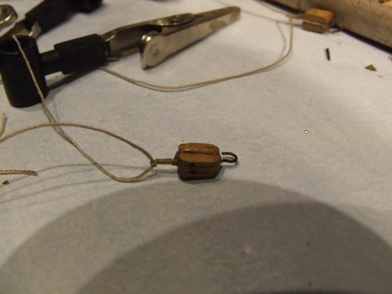

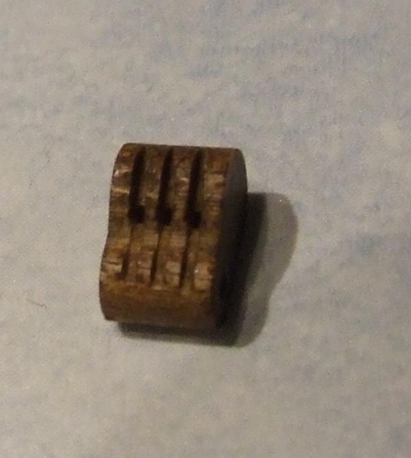

Hier ein Bild wie die fertige Seitentakel mit den 7mm Dreifach-Violinblöcken aussieht. Der Doppelblock wurde übrigens an einem dafür vorgesehenen Ring am Rüstbrett eingehakt und das Reep habe ich einstweilen an der Reling befestigt, jedoch habe ich den Knoten noch nicht verklebt um etwaige Änderungen vornehmen zu können:
Meine Kleine war begeistert (sorry, ich weiß, dass das nicht hierher gehört, aber ich kann nicht anders) :D :D :

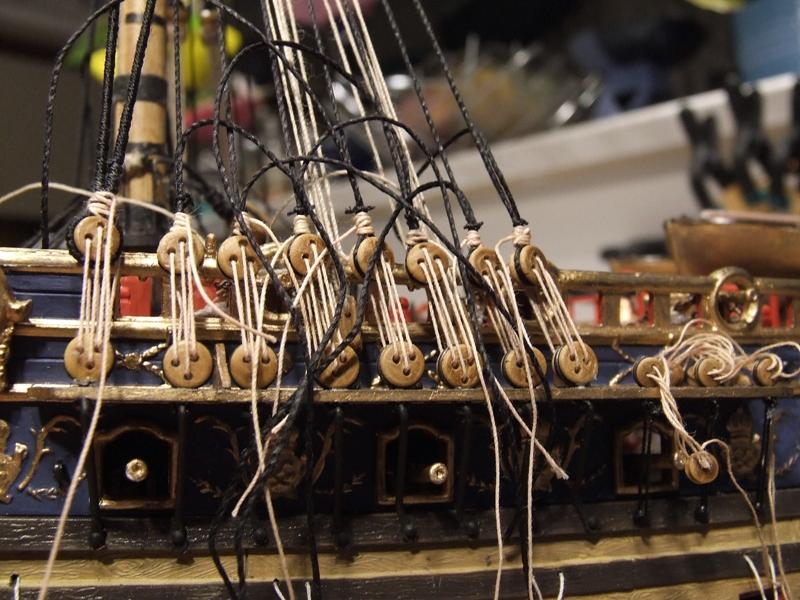

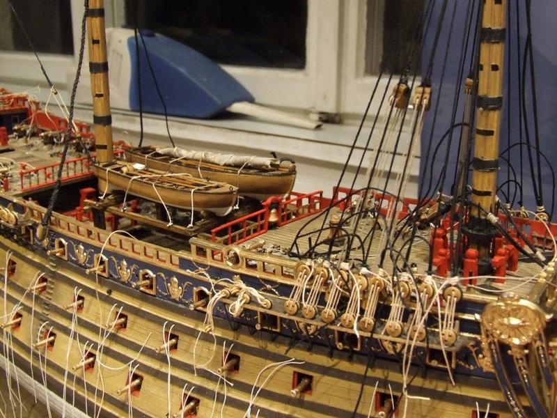

So sehen übrigens die neuen Rüsteisen als Gesamtansicht aus:

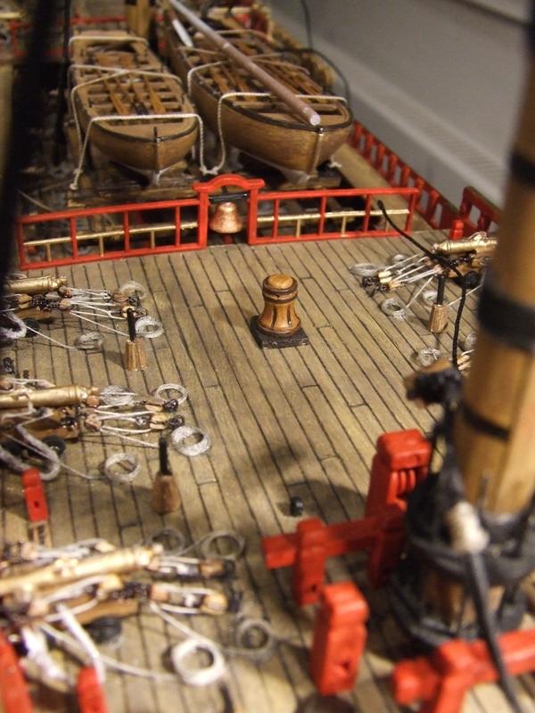

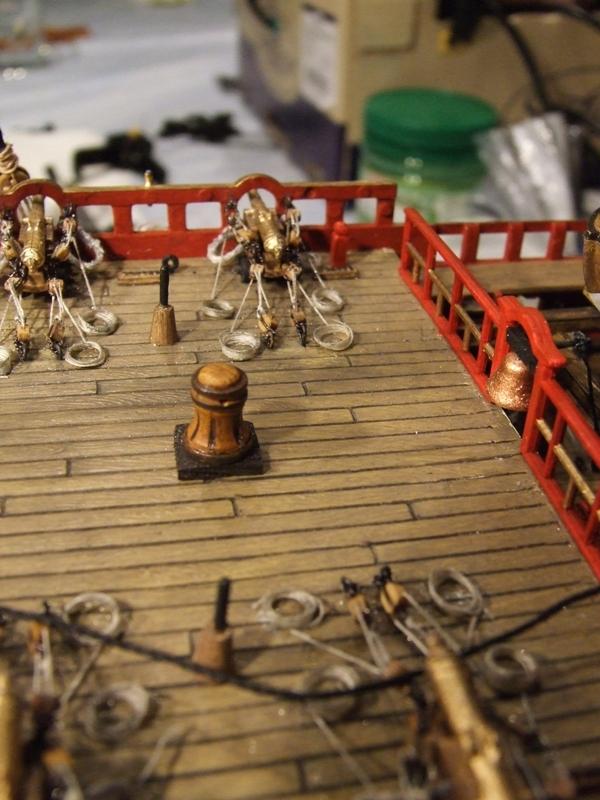

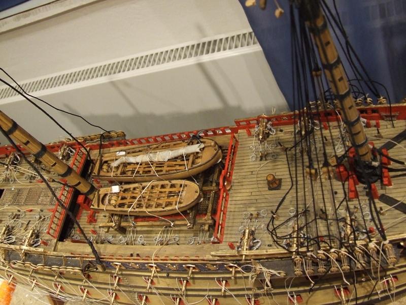

So und hier dann der Fockmast mit den „neuen“ Wanten und Seitentakel:

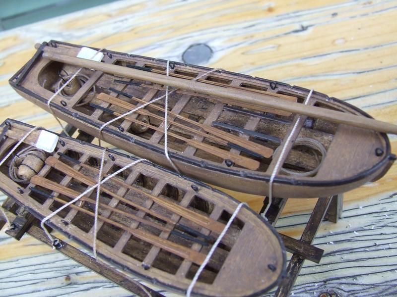

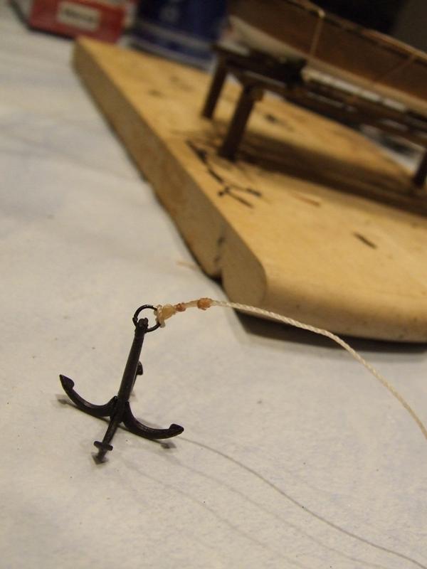

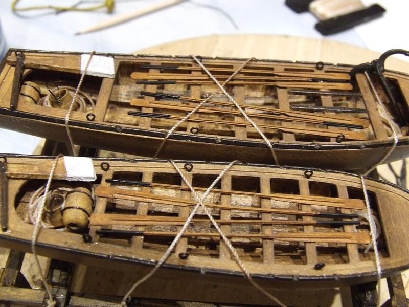

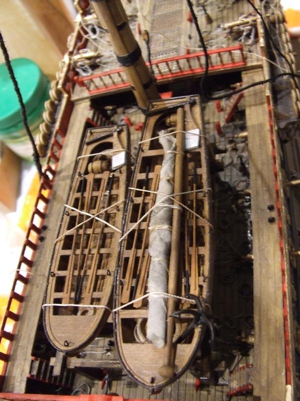

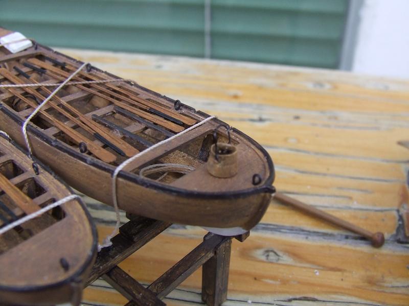

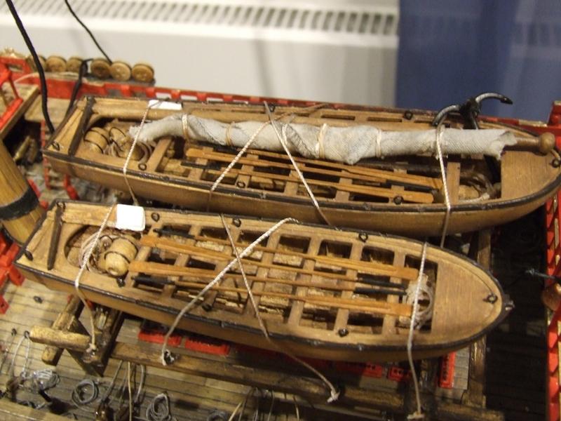

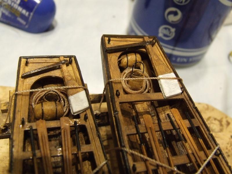

Als nächster Schritt kam dann ENDLICH die Fertigstellung der beiden Beiboote dran. Nachdem ja unklar ist, was Heller da für eine Art der Beiboote mitgegeben hat, musste ich mir was einfallen lassen um sie wenigstens halbwegs historisch korrekt darstellen zu können. Ich bin zu dem Entschluss gekommen, das größere Boot nach dem Vorbild einer Barkasse darzustellen. Dies war ein größeres Beiboot, welches als Last- und Transportboot eingesetzt wurde. Dieses Boot war u.a. mit 5-8 Paar Riemen und einem Masten ausgestattet. Ich habe zwar „nur“ 4 Paar Riemen drauf gebaut, aber da ich ja auch ein wenig meiner Fantasie bei der SR freien Lauf lassen kann, lasse ich einfach nur einen Ruderer pro Ducht ans Werk gehen- dann stimmt die Rechnung wieder. Als kleineres Beiboot stelle ich mir eine “Jolle“ vor. Die war ebenfalls ein für den Personentransport gedachtes Beiboot, jedoch ohne Segeleinrichtung. So weit so gut. Jetzt kam die Bootsausrüstung dran: Ein Wasserfass soll rein (wurde auch gewünscht ;) ).Nachdem ich im Handel keines in der geeigneten Größe fand, musste ich improvisieren. Das Selbe galt für das Wasserfass, welches auch nicht fehlen durfte.
Hier mal die „Rohlinge“:

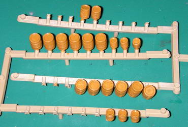

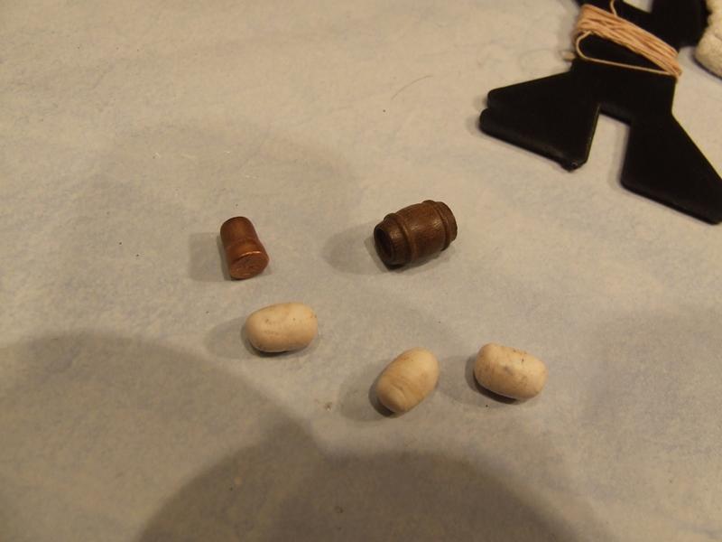

Das „Fass“ habe ich aus „Fimo“ geknetet und in die Backröhre geschoben. Währenddessen dass Fässchen bei 130 Grad langsam brutzelte, kam Der Wassereimer dran. Den habe ich (dank an dieser Stelle nochmals an Marcel-er hat mir die „Rohlinge“ zukommen lassen)erstmals auf eine Höhe von 4,5mm runter geschliffen, dann die Wandstärke auf satte 0,4!!mm mit einem Kegelfräser auf eine dem Maßstab entsprechende Stärke gefräst und zu guter Letzt aus einem 0,3mm Draht den „Henkel“ verpasst. Durchmesser des Eimers beträgt 4mm. Nachdem ich dann das Fass unter lautem Fluchen (130 Gras sind halt schon ein wenig heiß), aus dem Herd geholt hatte, kam dann die Feinarbeit (schleifen, fräsen, schleifen…) dran. Am Ende verpasste ich dem Fass dann mit dem 0,3mm Draht noch seine Eisenreifen- dann ab zum Bemalen..und fertig war es. Die endgültigen Maße des Fassen sind: Länge 6mm, Durchmesser ist 3mm an den Enden und 3,5mm in der Mitte. Zu guter Letzt noch den Anker der Barkasse mit dem passenden Ankerstek ausgestattet und rein in`s Boot:
UND als letztes kam das Segel der Barkasse dran. Hier habe ich einfach ein altes(sehr dünnes)Stückchen Stoff genommen, es mit verdünntem Holzleim bestrichen und in Form gebracht. Für den Masten habe ich (ja was wohl) wieder ein Schaschlik-Spießchen genommen .Durchmesser des Mastes ist (nach bemalen) 3mm am Mastfuß und (da konisch zulaufend) 2mm am Masttop-der Flaggenknopf (der darf nat. nicht fehlen) ist wieder aus einem winzigen Kügelchen „Fimo“-diesmal ohne Verbrennungen an den Fingern.
So, nun lasse ich die Bilder sprechen und warte auf eure „Urteile“
Bis dann und glg, Sascha :ahoi:
Beiträge: 66
Realname: Jan Gelbrich
Wohnort: Moheda, Schweden
Freitag, 8. Oktober 2010, 06:02
Wow!!!!!!!!!!!
Ich bin EXTREM beeindruckt 8o
Wow, ich baue auch dieses superschöne Schiff ... Rumpf ist fertig, aber dann war Baustopp wegen Zeitmangel.
Am besten fand ich bisher deine Idee mit dem Extragerüst für die 2 Boote in der Kuhl. Aber auch sonst, deine ganzen Details: :respekt:
Den thread werd ich ab jetzt abbonnieren :thumbsup:

Freitag, 8. Oktober 2010, 08:45
Hallo Sascha :wink:
Well done :hand: :ok: wie gewohnt, wird ein Prachtstück deine SR. Das Ausgangsmaterial für die Eimer sieht nach einer Patronenhülse aus, richtig ? Zusätzlich der Fässerbackerei, hättest Du deinem kleinen "Helferlein" auch noch einen Kuchen backen können :pfeif:.
PS : Auf das Poopdeck bin ich gespannt.
Sergio
In der Werft : Revenge 1577
Fertig : Avalon

Guten Morgen liebe Leute!!
WOW- danke für die Komplimente :rot: !!!!!!!!Ich versuche mein Bestees zu geben und offensichtlich haben sich die vielen Stunden de Fummlerei ausgezahlt.
Naja Kuchen backen liegt mir nicht so...ich koche zwar seit ca. 20 Jahren, aber das Backen überlasse ich lieber meiner Frau :D
Aber die Idee mit dem Totenkopf ist super- werde ich gleich weiterleiten..meine Kleine war ja im Sommer erstmals auf nem Festival mit (nur kurz im Backsategbereich- da ist es nicht so laut) und hat gleich Blut geleckt-soll heißen, je härter die Bänd, desto wilder hat sie getanzt*stolzbin*
@sergio: nien, sind keine Patronenhülsen- keine Anhnung, was das mal war .
Marcel (aus dem MB) hat mir die Teile besorgt....aber man kann alt.auch metallene Bleistiftkappen nehmen (die Firma Jolly hat die-denk ich mal)- sind von den Abmessungen her gleich ;)
bis dann und dank euch nochmals für die netten Worte!!!!
Sascha
Freitag, 8. Oktober 2010, 13:04
Hallo Sascha,
deine letzte Bilderserie fängt ja relativ unspektakulär an, aber dann geht es so richtig los - ich sage nur Seitentakel :respekt: Rüsteisen :ok: die gepimpten Beiboote :thumbup: und dann die Gesamtansicht 8o (wird Zeit das wir im Forum einen "Sabber- Smiley" einführen :grins: )
Zitat von »vati«
meine Kleine war ja im Sommer erstmals auf nem Festival mit (nur kurz im Backstagebereich- da ist es nicht so laut) und hat gleich Blut geleckt-soll heißen, je härter die Bänd, desto wilder hat sie getanzt*stolzbin*
:thumbsup:
lg :wink:
Freitag, 8. Oktober 2010, 13:25
hi sascha, wieder mal nur vom feinsten, was du da gezaubert hast, die boote sind meisterhaft.
da meine hände immer noch schmerzen, fasse ich mich also kurz. HAMMERMÄSSIG.
ach ja, noch etwas!
da du ja so ein bescheidener typ bist, der zuweilen gar nicht glauben mag,
wenn man ihn (zu viel) lobt, hier noch ein kleiner denkanstoss.
ich würde mal bei gelegenheit die kanonenrohre freimachen. da sieht man noch farbreste drin.
ich mache sowas gerade alles bei meiner x-ten revision der vic. je mehr man ins detail geht und
pimpt, desto mehr fallen einem die sünden und nachlässigkeiten vom anfang auf.
aber nochmal zum mitschreiben, ein echter genuss und die kleine ist natürlich auch zucker.
lerne ich die am 3.dezember kennen?
LG, der roland

Ich habe noch ein Paar Fässer über.
Die großen sind 7,5mm hoch und die kleinen Fässer 4,5mm.
Die würden doch prima zu deinen Booten passen.
Bei Interesse einfach melden, ich schick dann ein paar.
