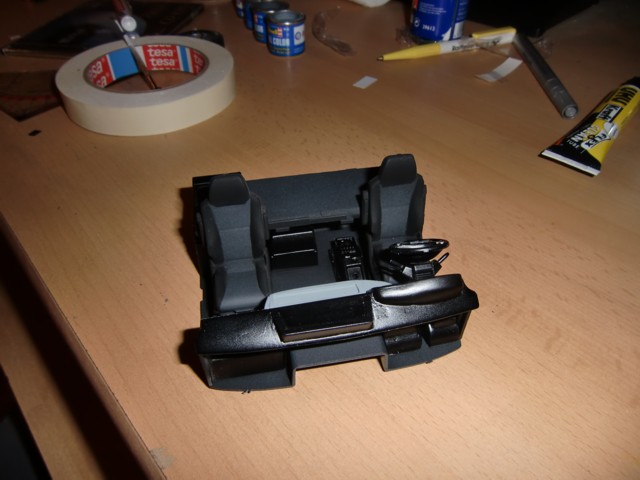

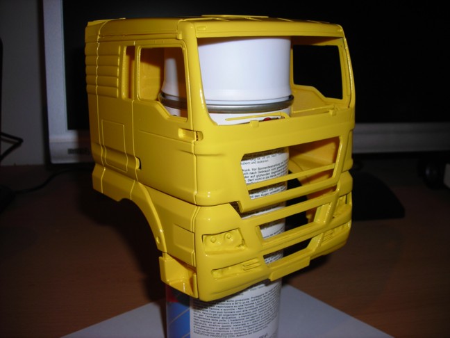

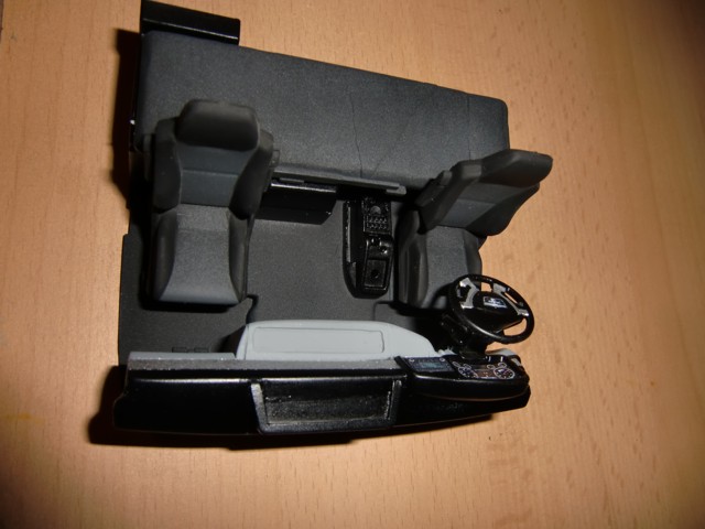

Sonntag, 18. April 2010, 18:18

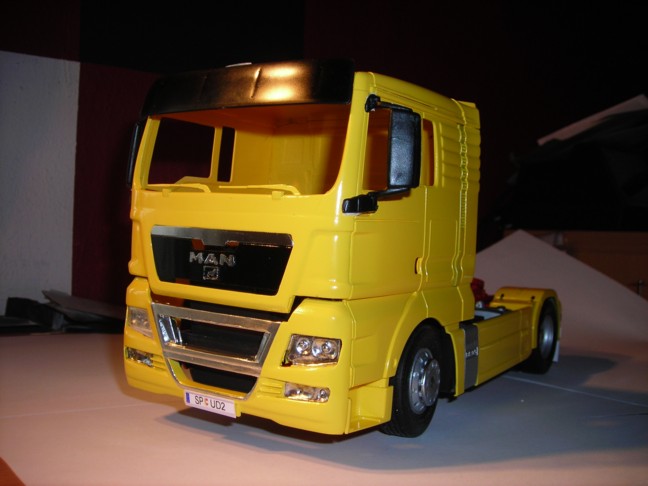

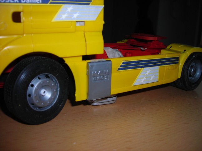

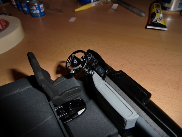

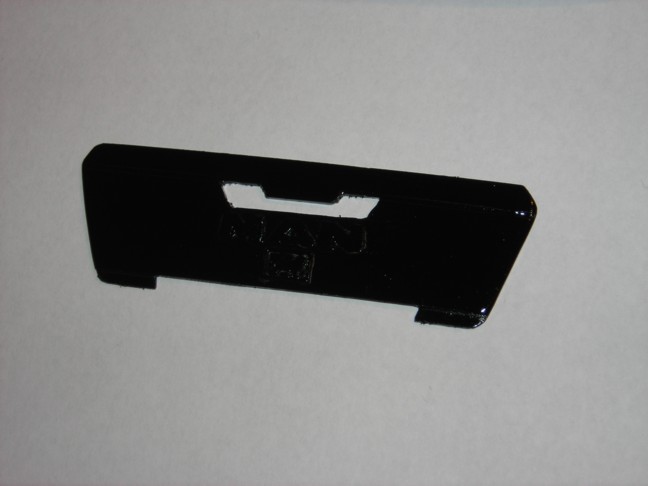

hallo!
zu dem Thema Emek vs. italeri, der emek ist einfach viel zu klein um aus 2 einen zu machen :abhau:
habe aber schon damit begonnen die TGX front in eigenenregie zu bauen, die "rohversion" ist schon mal geschafft, die ganzen lufteinlässe, das 3 dimensionale usw folgen die tage mal, auf den bild kann man aber schon die grundrisse sehen, bin auch zufrieden damit ;), wenn die feinarbeiten fertig sind wirds schon passen :smilie:
auch am armaturenbrett wurde schon gearbeitet, hier mal die ersten baufortschritte am foto, auch decals wurden neu angefertigt(tacho, radio, klima und schalter, lenkrad und die anderen sachen die noch fehlen folgen auch noch
das einzige was vom emek gut zu gebrauchen ist ist die EURO 5 auspuffabdeckung :D, muss nur noch ein wenig modifiziert werden dann passt es gut
hier mal die ersten bilder :smilie:
gruss, Daniel

Servus
dein MAN sieht echt klasse bis jetzt aus. Dache auch das man die EMEK einfach nehmen kann, so kann man sich täuschen.
Bleib auf jeden Fall an deine Bericht dran.

Dein Instrumentenbrett sieht sehr gut aus :ok: :ok:. Ich hätte gerne einen Abguss davon ;). Auch die Front sieht schon sehr nach TGX aus :) :). Auch hier hätte ich gerne einen Abguss davon ;). Bin gespannt wie es weitergeht.
Gruss :wink:
Ralph

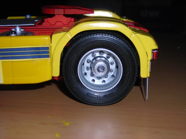

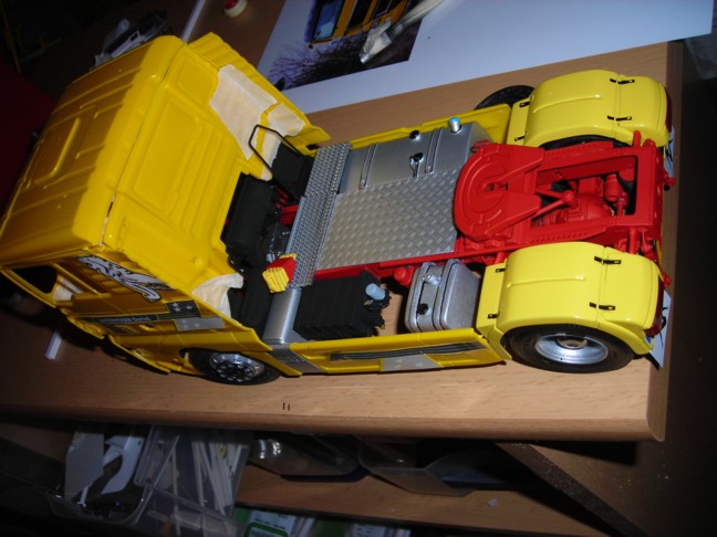

Mittwoch, 5. Mai 2010, 07:50

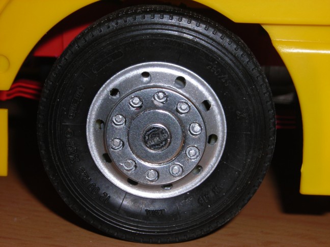

hallo!
so es gibt wieder ein kleines update ;)
leider habe ich in der letzten zeit ein wenig stress, deshalb geht nichts weiter :(
so aber nun zum modell, der rahmen ist schon fast fertig, fehlen nur noch ein paar details, sollte heute oder morgen fertig sein, dann wird die kabine in angriff genommen, das schleifen und die feinarbeiten an der front, scheinwerfergläser usw anpassen
auf den bildern kann man auch die kfs felgen sehen, und die selbst gedrehten hinteren nabenabdeckungen, die vorderen abdeckungen wurden auch selbstgedreht, nach orginalvorbild(JUMBO)
die man euro 5 abdeckung vom emek passt auch ganz gut;-)
weitere detailbilder folgen :smilie:
hier mal die bilder
gruss daniel

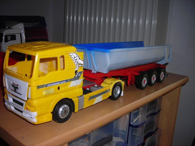

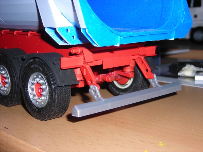

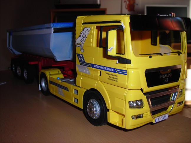

Sonntag, 9. Mai 2010, 08:24
Hallo!
ein weiteres update :smilie:

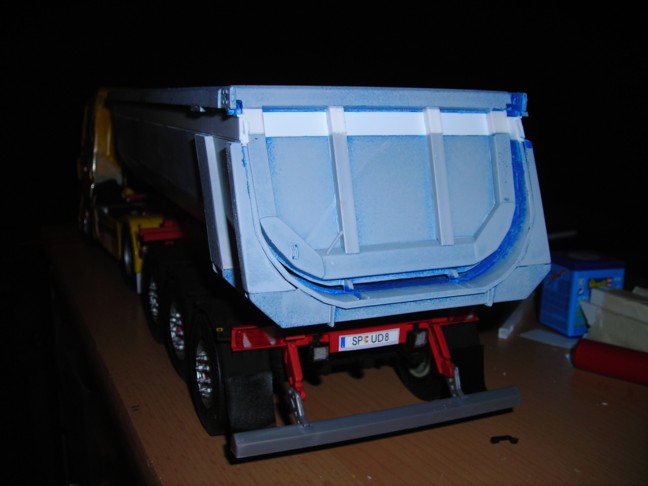

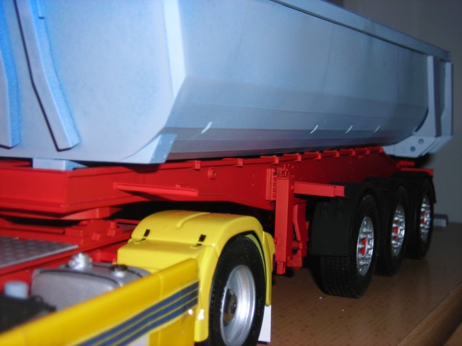

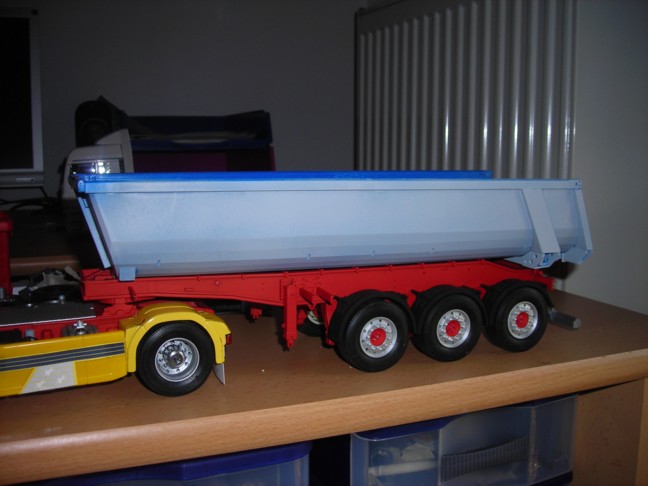

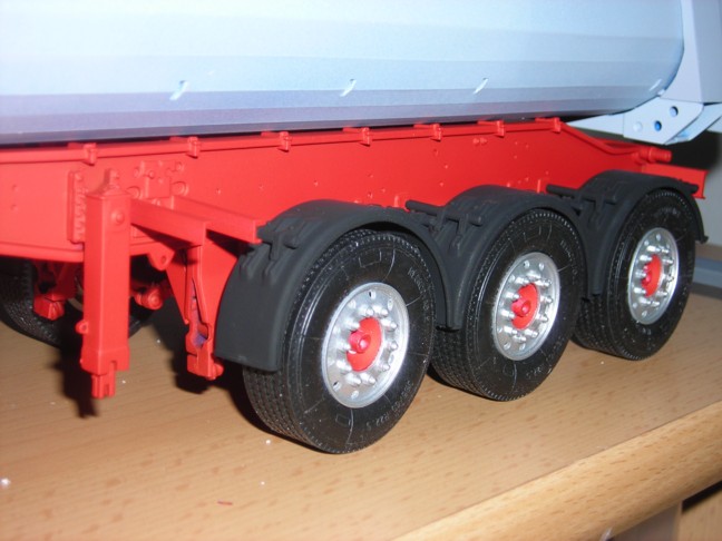

hab schon damit begonnen den Kippauflieger ein wenig zu bauen(umzubauen)
als erstes wurde der ganze auflieger um ca 5mm tiefergelegt, da mir der abstand zwischen räder und kotflügel etwas zu gross erschien beim italeri modell, die felgen wurden auch dem orginal entsprechend gegen KFS felgen ausgetauscht, hierfür mussten auch die achsen verbreitert werden, das heck wurde auch dem orginal angepasst(schwarzmüller), rückleuchten werden auch in eigenregie entstehen, da der UNTERMOSER auflieger LED rückleuchten verbaut hat ;)
auch an der mulde wurde ein wenig verändert, da die schwarzmüller mulde etwas anders ist als die von schmitz ;)
aber hier mal die ersten bilder, details folgen noch
gruss, Daniel

Sonntag, 9. Mai 2010, 13:08
Der Anfang deines Trailerumbaus sieht schon mal gut aus.
Schwarzmüller baut derzeit wie ich finde so ziemlich den schönsten Kippsattelauflieger.
Mach weiter so :ok:
Gruß Dennis

Mittwoch, 12. Mai 2010, 22:02
nabend!
wegen zeitmangels nur kleine updates ;)
habe beim trailer wieder ein wenig feinarbeit gemacht, rückleuchten(led), die positionsleuchten (auch eigenbau), und rückfahrscheinwerfer gebaut dem orginal entsprechend, die teile die beim bausatz dabei sind positionsleuchten und rücklichter sind nur bedingt brauchbar :(, auch die hintere bordwand wurde geändert, da sie beim schwarzmüller auflieger etwas weiter innen sitzt, dafür musste auch die mulde bearbeitet werden(innen die ladefläche abschleifen)
wegen dem trailer tieferlegen, hab die aufhängungen und die luftbälge bearbeitet, man kann aber auch die aufhängungen und luftbälge vom rahmen trennen, ca 4-5 mm abtrennen und sie dann wieder am rahmen ankleben, dadurch liegt der trailer etwas tiefer, sieht meiner meinung besser aus als mit so viel abstand zwischen kotflügel und reifen ;), muss auch noch die ganze mulde "erhöhen" da der auflieger von Untermoser etwas höher ist;-)
kann man auf den bildern am anfang sehen(orginalfotos)
hab auch mal ein detailfoto vom eigenbau unterlegkeil dazugetan, er entand aus rundrohr ;)
gruss, daniel

Donnerstag, 13. Mai 2010, 11:24
Hallo Daniel
Vielen Dank für die Ausführung bezüglich der Tieferlegung :prost:
Auch Dein kleines Update kann sich sehen lassen :ok:. Die Leuchten machen einen guten Eindruck :).
Gruss :wink:

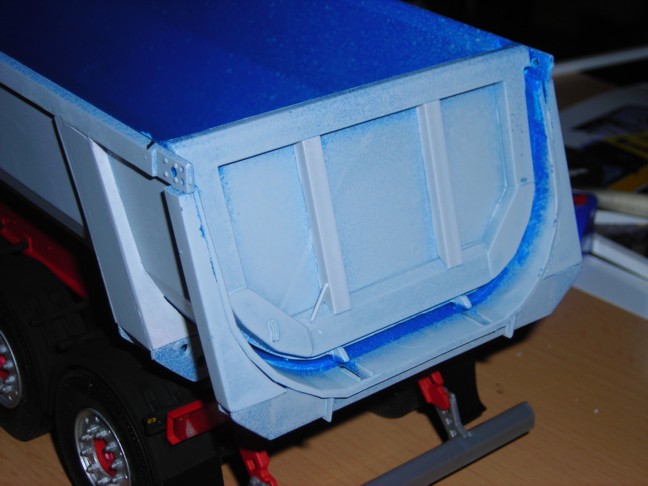

so gestern wurde noch ein bisschen an der mulde herumgeschnibbelt :smilie:
es gibt von schwarzmüller auch eine höhere mulde, die auch am untermoser MAN gefahren wird, also habe ich die schmitz mulde um ca 8 mm erhöht, siehe bilder, die rohversion, modellieren, spachteln, und schleifen ist heute angesagt;-)
hier die bilder

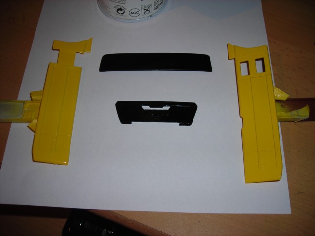

so ein weiteres kleines update :smilie:
heute wurde die kabine und einige teile wie sitze, grill, sonnenblende usw lackiert
jetzt fehlen nur noch die seitlichen windabweiser an der front, werden die tage mal folgen, muss noch feinarbeit leisten ;)
das grill wurde in schwarz glänzend lackiert, ob ich für die grillblende chromfolie oder chromlack verwenden werde weiss ich noch nicht, die man schrift wird warscheinlich in silber "gepinselt" oder mal sehen in chrom :roll:
in die scheinwerfer wird auch cromfolie eingeklebt die refletoren kommen in silber, gläser für die nebelscheinwerfer müssen auch noch angefertigt werden, aber hier mal erste bilder

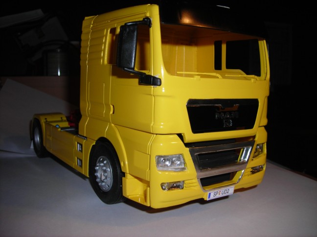

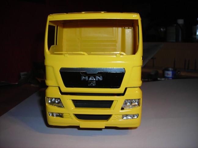

Donnerstag, 3. Juni 2010, 11:40
hallo!
es wurde wieder ein wenig weitergemacht, die chromleiste am grill und die MAN schrift wurden mit alclad chrom lackiert, wobei die MAN schrift mit dem pinsel "bemalt" wurde, es ist auch bei kleinen teilen möglich, das alclad chrom mit dem pinsel zu lackieren, jedoch braucht man etwas geduld :smilie:
auch die reflecktoren der scheinwerfer wurden in chrom lackiert(gepinselt), die chromverkleidung an der stosstange sollte heute folgen, bin aber noch am tüfteln ob sie mit chromfolie oder aus ganz dünnen polystrol und anschliessend lackiert wird

Beiträge: 238
Wohnort: Kärnten/Österreich
Donnerstag, 3. Juni 2010, 16:06
hallo!
so ein kleines bild update, heute wurde wieder ein wenig an der front weitergearbeitet, die "maske" an der stosstange wurde jetzt doch mit bare metal cromfolie gemacht, ist aber eine ziemliche fusselarbeit aber fürs erste mal bin ich zufrieden ;)
spiegel und sonnenblende hatten auch ihre erste passprobe, wobei sonnenblende noch bearbeitet wird, wegen der begrenzungsleuchten und mit der lackierung auf der innenseite ist sie zu matt für meinen geschmack also wird nochmals in schwarz glänzend lackiert, die spiegel sind vom emek ;), eines der wenigen sachen die passen ;), müssen nur noch lackiert werden, und spiegelgläser mit chromfolie
aber hier zu den bildern
gruss, Daniel

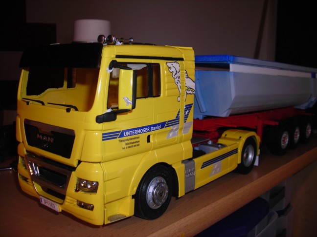

Sonntag, 6. Juni 2010, 19:47
hallo!
es gibt wieder neuigkeiten, eine meiner grössten befürchtungen ist gottseidank nicht eingetreten, die decals konnten ohne probleme gedruckt und auch angebracht werden, hatte schon oft ziemliche probleme damit aber diesesmal ist alles reibungslos über die bühne gegangen(bilder)
spiegel und seitliche windabweiser wurde auch schon lackiert, sind aber nur fürs fotoshooting mit klebeband angebracht worden ;)
hier mal die bilder, gruss, daniel

Hey Daniel
Absolut geiles gespann bis jetzt Respekt :ok: :ok: :ok: :ok: :ok:
Gruß David

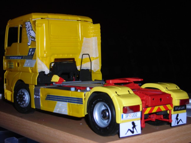

hallo!
danke für die kommentare :prost:
gestern abend wurden noch die decals an der front, und am "luftansaugteil" an der fahrerseite angebracht, auch die windabweiser vorne wurden fix montiert ;)
heute am abend wird vieleicht das cockpit ein wenig weitergebaut, mal sehen wie es mit der arbeit klappt, bzw wie lange ich arbeiten muss :motz:
hier nun die neuesten bilder
gruss, daniel

Mittwoch, 29. Dezember 2010, 11:41
Hallo!
...melde mich nach langer pause wieder zurück, winterzeit=modellbauzeit :ok:
also gehts wieder weiter am TGX, die tage wurde die innenaustattung umgebaut und lackiert, hier das ergebnis
gruss,Daniel
