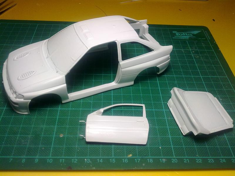

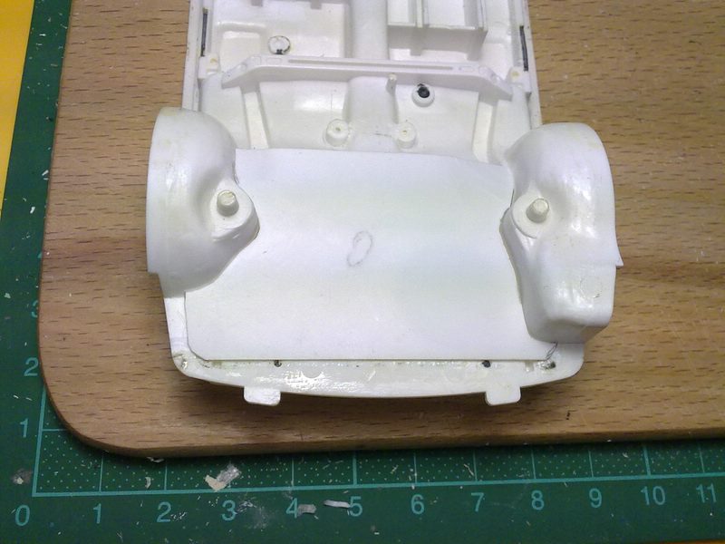

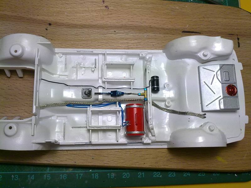

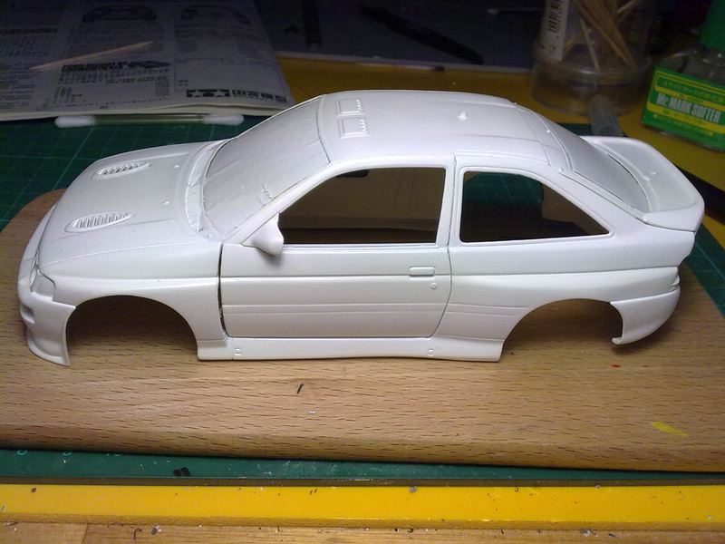

hier nun die position des tankes und die vertiefungen der längstträger,die mussten weg und der Tank musste aufgearbeitet werden. es wurden Löcher für Schraubendummis gebohrt..
und mit einem Stück Plastiksheet gleich das komplette hintere Bodenteil plan gemacht, hatte es mir einfacher vorgestellt,denn der Boden hing nach allen seiten. Hier auf dem Foto ist es noch nicht ganz fertig,bis zu dem Querträger wurde der Boden auch noch geschlossen.
hier nun die geklättete Bodestruktur.

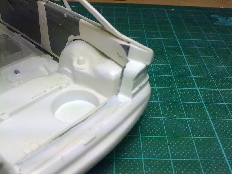

weiter mit der Karo
hier der fast fertige Heckabschluss der mir echt Nerven gekostet hatte, war komplitzierter als gedacht. Noch im Rohbau.

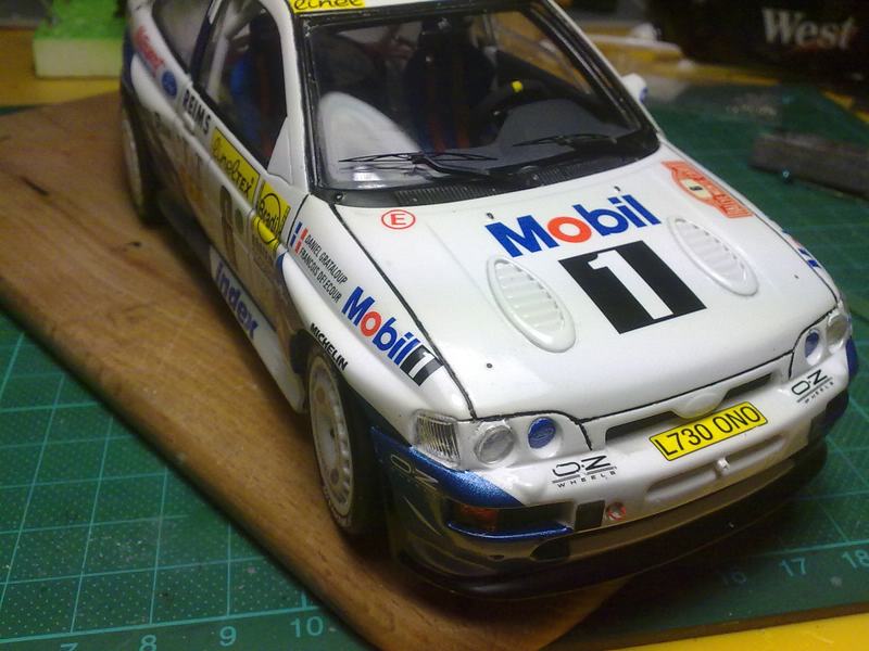

hier ist nun die Karo grundiert geschliffen und bereit zur Lackierung. ich musste leider die Front und Heckscheibe einkleben,da sich die A-Säule durch die fehlende Tür äuserst zerbrchlich darstellte. Und nachdem mir die Heckklappe richtung Boden entglitten war und sie in zwei Teile zerbrach, klebte ich die Heckscheibe auch rein

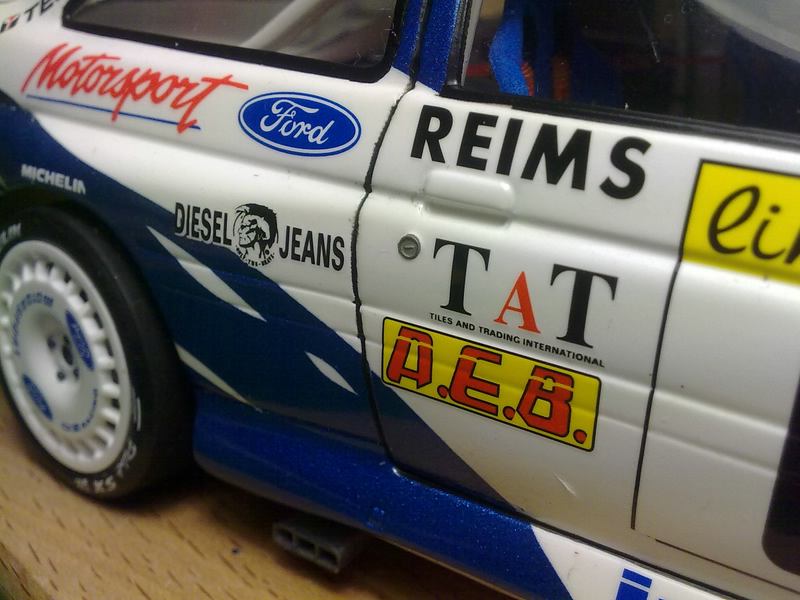

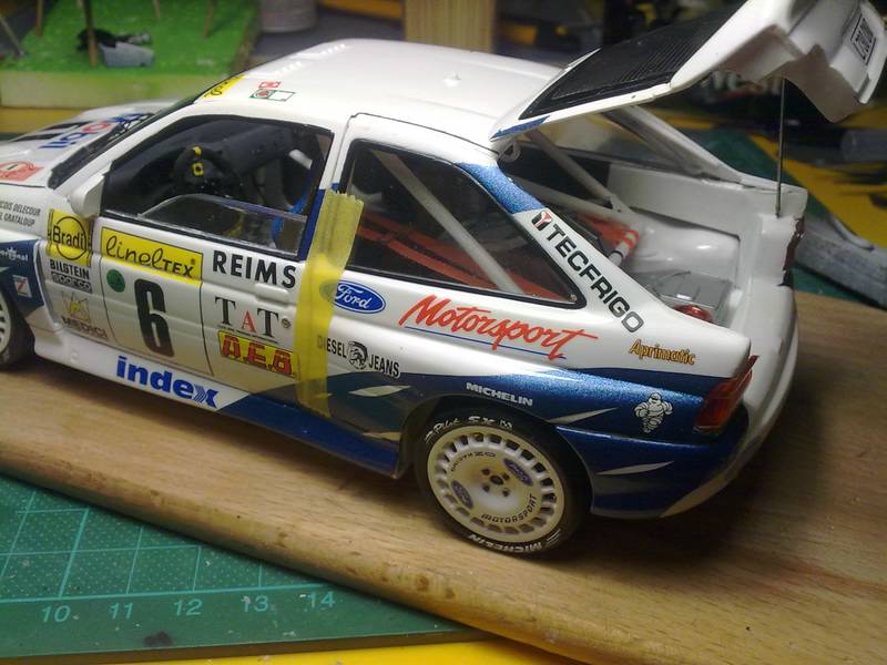

hier kommen nun die ersten Decals ( diese sind die Originalen ) auf die Lackierte karosse. Ich habe die Originalen Grunddecals,so nenne ich die mal,genommen, da sie eine wunderschöne metallicoberfläche besitzen. Die Decals von Musseums Collektion sind einfach blau.
und hier die fertig Decalte Karosse mit dem Endklarlack. Nochmal zu den Decals von Museums- Collektion die ich hier,außer den Metallicblauen Decals,verwendet habe. Ich sollte ja meine erfahrungen berichten. hatte schon ganz schön bammel vor der verarbeitung. Die Decals sind schon etwas spezielles, aberum so genialer,muß man schon sagen. man muß sie auf jedenfall sehr gut einweichen damit sie einwandfrei vom Trägerpapier gleiten. Sollten sie noch bissel festhängen, nicht Versuchen sie trotzdem zu lösen,denn damit zerstört man die Decals weil sie ja keinen so festen trägerfilm besitzen. Danach sie dort anbringen wo sie hinsollen. Es kann auch Weichmacher verwendet werden,bei mir kein Problem, benutze Mr. Mark Softer, hatte das im Bereich der Türen mit der Startnummer zu bewerkstelligen.
Was am wichtigsten von meiner Seite her ist, die Decals müssen richtig auf der Karosse getrocknet sein um den sogenannten Trägerfilm abzuziehen. Ich war am anfang etwas ungedultig, mh,schlecht, mit dem Trägerfilm zog ich kleine Teile des Decals mit ab, das ist dann nicht mehr zu reparieren.
nach diesem aha Erlebniss kam die Decalte Karosse über Nacht auf der Heizung. Nächster Tag versuchte ich mit äuserster Vorsicht den Trägerfilm von den Decals zu lösen. Ich nahm kein Klebeband, ich nam mein Skalbel. Man sieht den Trägerfilm im Licht, versucht eine Ecke des Trägerfilms zu lösen und zieht den Rest vorsichtig mit einer Pinzette ab. Dabei hatte ich keinerlei Probleme mit dem nachträglichen lösen des Decals vom Untergrund. Das Ergebniss ist aber echt genial, wie aufgedruckt.
Das war nun bissel ausführlicher, aber ich hoffe ich konnte einigen hier helfen. Wenn doch noch Fragen sind, ich versuch sie zu beantworten...

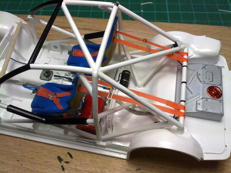

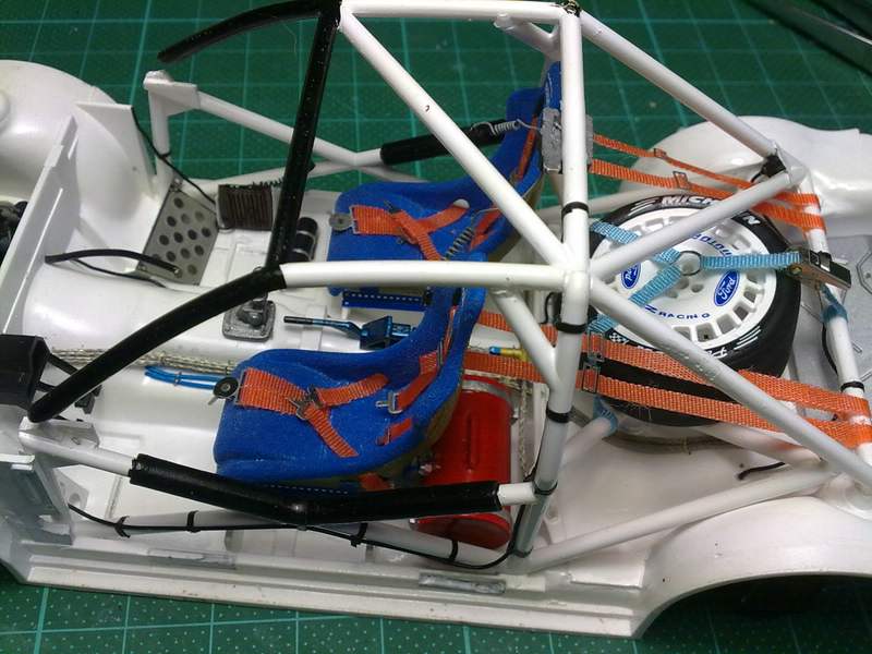

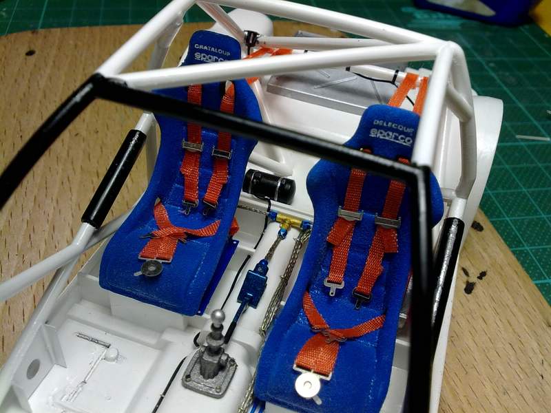

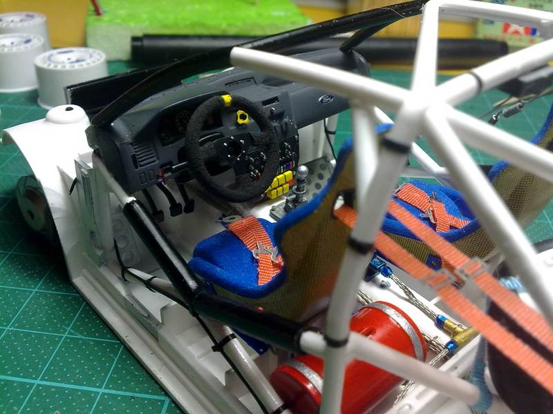

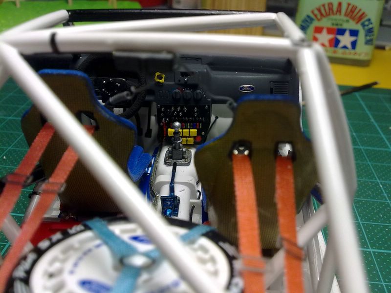

Nun der Innenraum. Durch die zu öffnenten Türen sollte er schon bissel detailiert werden.

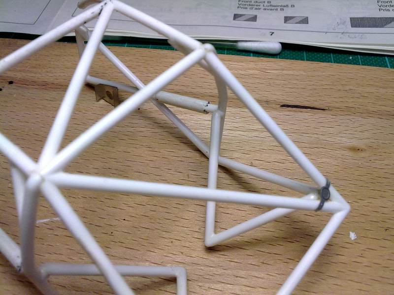

der Käfig bekam zwei Ätzteile,die Funkkonsole und für eine Anzeige für den Tank.
hier noch mal ein Bild von den Sitzkonsolen aus dem Ätzteilesatz
hier wurden schon einige Leitungen und Kabel verlegt sowie langsam der Innenraum komplettiert.
hier schon ein größerer Fortschritt im Innenraum
hier ist nun auch das Funkgerät und die Gegensprechanlage montiert worden

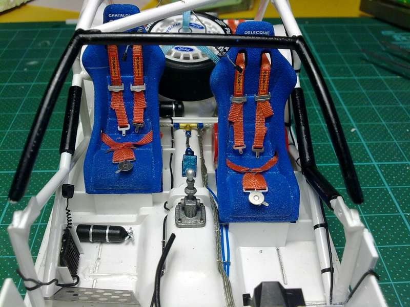

hier nun zwei Bilder des fast fertigen Innenraums mit der Montage des Ersatzrades.

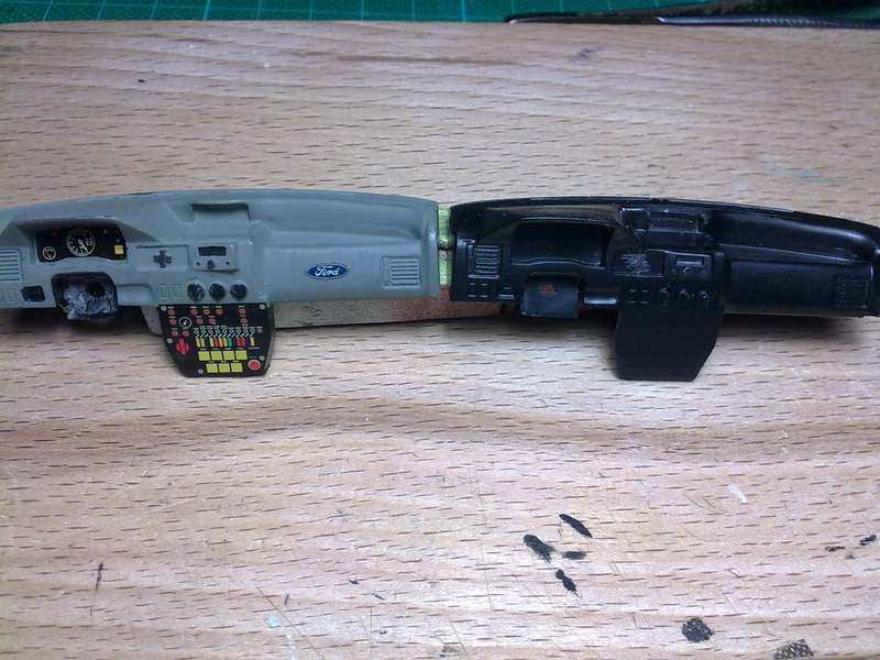

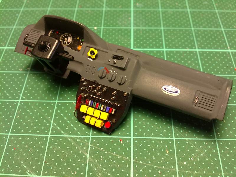

nun das Armaturenbrett....
hier der Vergleich des fertigen Armaturenbrettes aus dem Bausatz und der Rohzustand bevor ich meine ganzen Nerven gestern in diesem Teil steckte.
und das ist nun herausgekommen,denk mal schon das es ein gravierender Unterschied zum Originalbausatzteil ist. Dabei sind mir auch einige 0,3mm-0,5mm Bohrer abgebrochen,nun muß ich mal sehen wo ich neue herbekomme. Verbaut wurden auch eine ganze Reihe Schalterchen von Hobby Design.
So, puh,erst mal geschafft. Wenn ihr Fragen oder auch kritik habt, immer raus damit, ich lern immer gern dazu....

Der Innenraum sieht sehr gut aus - tolle Sitze und Gurte! Das Amaturenbrett - kein Vergleich :ok: :ok: :ok:

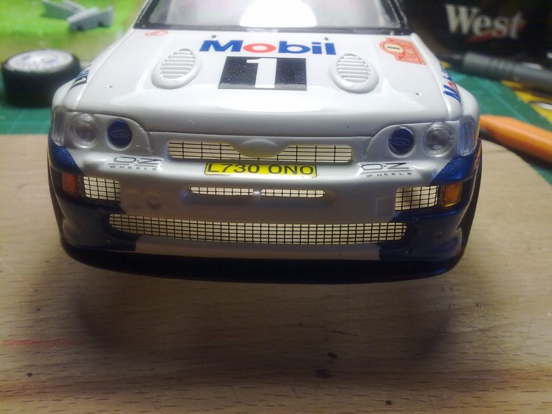

hier nun die Karosse nach dem lackieren der Scheibenrahmen. Dabei wurde die Karo komplett abgeklebt ( der absolute Wahnsinn ) war schon sehr aufwendig, was sich aber so richtig gelohnt hat. lackiert wurde mit der Airgun was sich so richtig lohnt. Habe in der vergangenheit viele verschiedene Praktiken getestet ( ruhige Hand mit Pinsel, Electrocut Folie, Wasserfester Edding ) Aber mit der Airgun bekommt man das beste Ergebniss.

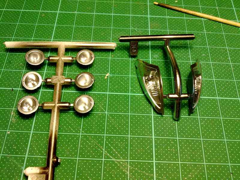

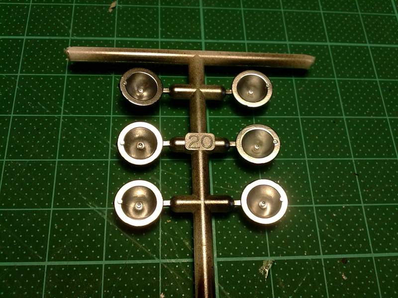

Die Leuchten und Lampen am Cossy in Monte-Carlo Aussführung sind ja reichlich vorhanden. heckleuchten und Blinker wurden mit Bare Metall Folie behandelt. Die Zusatzleuchten waren schon früher das Problem. Die Reflektoren sind unheimlich nach innen gewölbt und damit ist der Einsatz der Folie nur ein Krampf und es sieht auch nicht fein aus. Also mit Allclat probiert. Sieht zwar aus wie eine Startampel, sind aber die Zusatzscheinwerfer, also nur die Reflektoren .
und wenn wir gleich mal die Gun eingesaut haben, gleich noch die Leuchten vom Focus WRC die ja ohne jeglichen Chrom waren.

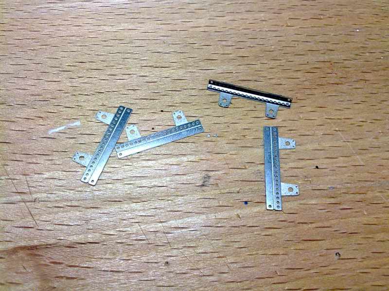

hier ein sehr anschauliches Bild, was bestimmte Ätzeile, hier Gitter, das Gesamtbild eines Modells unheimlich aufwerten.
hier noch mal eine Nahaufnahme des extra eingesetzten Türschlosses, ich sehe gerade das es bissel vertreht eingebaut ist, böses Macro...
nun noch zwei abschliesende Fotos des fast fertig komplettierten Cossy`s
somit schließe ich den Baubericht hiermit ab. Die nächsten Fotos gibt es dann in der Galerie. Ich bedanke mich für das große Interesse.

ein sehr schöner Baubericht, wie ich finde. Vor allem der Innenraum mit den ganzen Details gefällt mir ausgesprochen gut und auch die ganze Arbeit mit der geöffneten Heckklappe bzw. Fahrertür verdient :respekt: . Schön das es doch wieder die Monte-Variante geworden ist ! Wo du schon die Scheinwerfer vom Focus erwähnst, welches Modell soll es denn werden? Der ´99, ´01 oder der 2002er von Tamiya ?

mit dem Überrollkäfig ist das so eine Sache, was gehört nun in den Werkscossy? Bilder hatte ich ja einige,nur was gehört zu welchen? werks? Kunden? WRC ? das problem sind gute Detailfotos zu finden oder zu haben, denn das Internet ist leider nicht so das mittel für DIE Fotos wenn man keine Kontakte oder spezielle Quellen hat. Ich hab mich für die Ausführung des Bausatzes entschieden.

die Sitze sind mit Microperls behandelt und die Decals der Sitze sind die von Museums collection,sehen aus wie gedruckt...
die Kabelbinder oder was so aussieht wie Isolierband ist eine schnelle Idee von mir,in kleinen streifen geschnittene Elektrocut Folie,klebt wie sau,echt genial und sieht hammermäßig aus...

Farben fast ausschlieslich Tamiya.
ja wenn ich die Pappe anfange, ist das mit den Fotos denk ich kein Problem,bin aber noch auf der suche. Das größte problem für mich sind die anstehenden Decals bei der Pappe...denn die Decals der Rallypappe von Revell sind komplett für die Tonne,da passt so gut wie gar nichts...
ich denk mal das mein nächstes Projekt der schon leicht angefangene und seid Jahren in der Kiste parkende Super Delta werden wird.
Habe doch mal nach den Büchern geschaut, Rally Cars ist für läppische 322 Euronen gebraucht zu bekommen :nixweis: , denk mal das ich da lieber hier im Fotum frage und hoffe das jemand par Detailfotos hat. Denn für diesen Preis könnte man feine Gruppe B Bausätze einmarkten.
grüsse Rene

Wow! Das ging am Ende aber so richtig flott von der Hand! Sauber! Der Innenraum ist schon eine Wucht! Mir gefallen auch der Türeinstieg und die Heckklappe innen herum. Echt gut gemacht und sieht sehr sauber aus. DIe Decalierung gefällt mir auch. Irgendwie gefällt mir alles. Ich finde es gut, dass Du anstatt die duseligen blauen Aufkleber lackiert hast. Sieht definitiv besser aus.
Sehr schön!
  • »uelpie« ist der Autor dieses Themas
Beiträge: 1 563
Realname: Rene
Wohnort: Gornau,Sachsen
Mittwoch, 16. November 2011, 12:17
hallo Christian, und Dankeschön erst mal an alle hier...
blau lackiert????? was meinst Du? Aussen hab ich nicht blau Lackiert,das sind schon die Originaldecals,jedenfalls die blauen.
Ja zuletzt ging es eigentlich recht schnell,die allergrößte Arbeit hat die Karo gemacht.
Na mal sehen wenn ich par schöne Aufnahmen hier in die Galerie stellen kann...
grüsse rene
