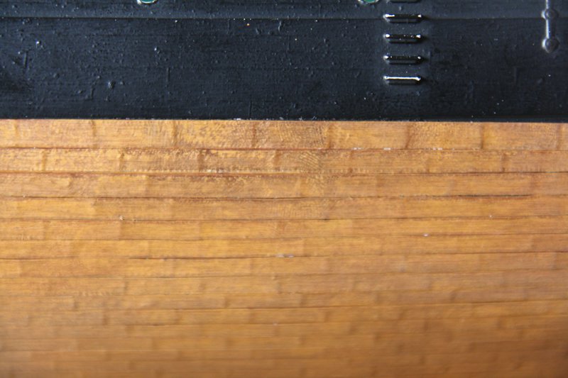

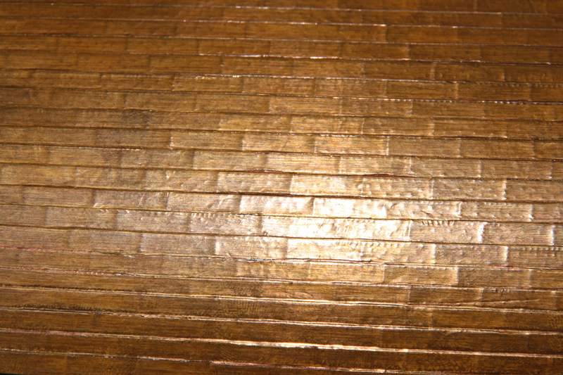

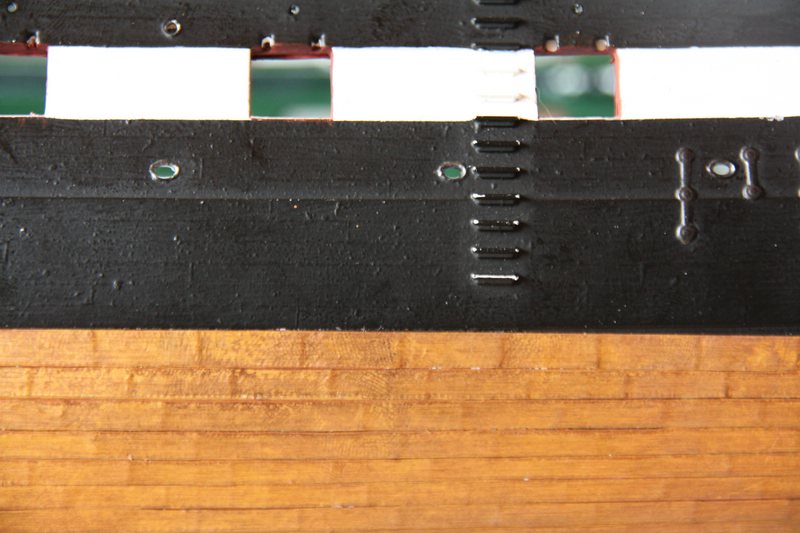

nach einer längeren Zwangspause kann ich auch mal wieder mit dem Modellbau weitermachen. Grund für die Zwangspause war eine kleine "Meinungsverschiedenheit" mit einem Bastelmesser :pfeif:. Das blöde Ding wollte aber auch gar nicht das machen was ich eigentlich wollte. Die Folgen sind hier zu sehen:
Infolge dessen hatte ich auch wieder viel Zeit mir Gedanken über den weiteren Bauverlauf und das schon Vollbrachte zu machen. Das Ende davon war dann eine komplette farbliche Neugestaltung der beiden Decks mit Ölfarben. Hier ein paar Fotos der einzelnen Schritte und des Ergebnisses:
Zunächst einmal ein paar Hilfsmittel
Der erste Schritt war die Grundierung mit Revell Aqua Color 88. Anschliessend wurden noch einzelne Blanken mit Revell Aqua Color 87 oder 89 hervorgehoben.
Nach Trocknung des Ganzen ging´s weiter mit der Ölfarbe. Zum Einsatz kam für die Planken Umbra cypr. natur und für die restlichen Teile Vandyckbraun. Die beiden Farben wurden mithilfe von Goya Malmittel 1 schön flüssig gemacht und mittels Pinsel dünn aufgetragen
Hier das Ergebnis nach auftragen der Ölfarbe
Nach reichlicher Trocknungsphase kam dann der Feinschliff. Zuerst entfernte ich mit dem Glasfaserstift vorsichtig etwas Farbe um die Maserung des Holzes wieder zum Vorschein zu bringen. Anschliessend wurde dann die Kalfaterung mithilfe eines schwarzen Ölfarbstifts nachgezogen
So das war´s erstmal. Jetzt geht´s wieder an die Gestaltung des Kanonendecks.

Donnerstag, 13. Mai 2010, 12:52
zuerst einmal wünsche ich dir gute Besserung - hast du aber ganz sauber mit den gezogenen Gussästen gelöst :ok: :D
Deine neuen Decks sehen jetzt auf jeden Fall "hölzerner" aus, :ok: :ok: wobei ich vlt. noch ein bisschen Ölfarbe abnehmen würde damit es etwas aufhellt/abgenützer erscheint - ist aber Geschmacksache.
Bin schon auf weitere Updates gespannt...

sieht sehr schön aus. :ok:
Ich bevorzuge aber eher Siena Natur als Ölfarbe für die Deckgestaltung. Wirkt heller als die Umbra-Farbtöne.
Ich verwende Umbra eher für die Bordwände.

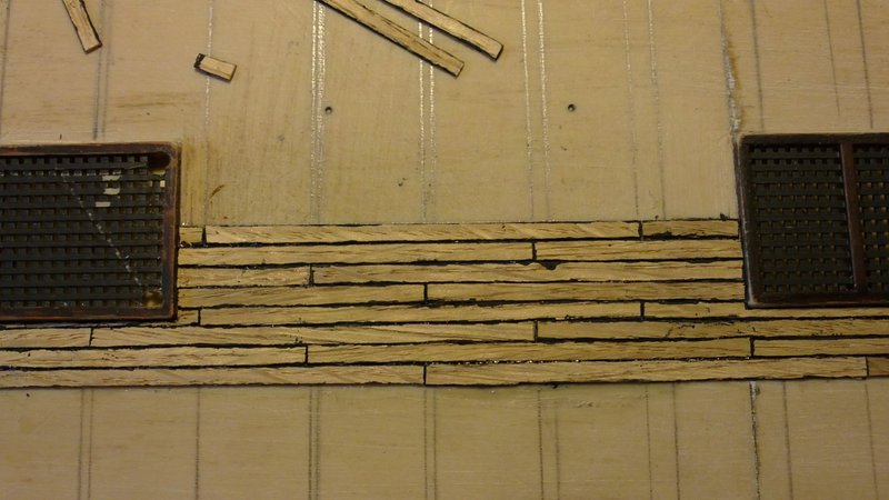

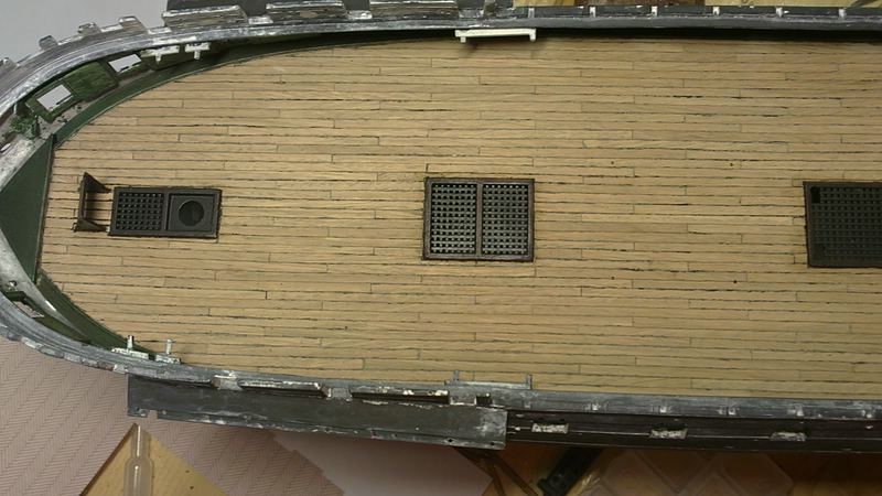

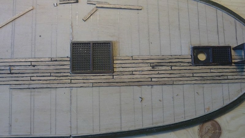

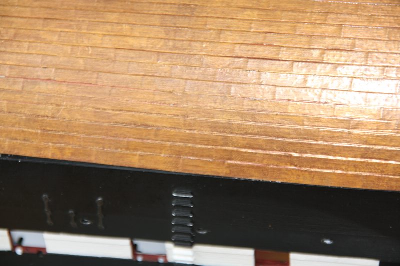

Nach langer Pause geht´s auch hier wieder weiter. Hatte irgendwie die letzten Monate nicht die Zeit und wenn ich Zeit hatte nicht den Elan hier weiterzubasteln. Aber auch diese Phase hat nun ein Ende gefunden und ich komme wieder vermehrt zum basteln. Genau genommen arbeite ich schon seit Anfang des Jahres wieder am Schiff, hatte aber nicht die Lust das Ganze in einem Baubericht zu zeigen :whistling:
Bedingt durch die lange Pause und die tollen Bauberichte hier im Forum kamen mir auch wieder viele neue Ideen die ich unbedingt umsetzen möchte :roll: . Da ich ja noch in einer Frühphase des Baus bin ist das ja auch noch möglich. Der erste Punkt war die Kupferung des unteren Rumpfes mit Kupferfolie. Hier ein paar Fotos davon:
Mittlerweile hat sich am Rumpf noch einiges mehr getan, davon habe ich aber noch keine Fotos geschossen (werde ich demnächst nachholen, versprochen). Die Farbe am Aussenrumpf habe ich komplett entfernt, da waren mir einfach zu viele Einschlüsse von der unsauber ausgeführten Grundierung zu sehen :bang: . Das ganze hat mich Stunden und einiges an Dowanol gekostet, aber ich konnte einfach nicht damit Leben :( . Der nächste Anstrich erfolgt dann erst, wenn der Heckspiegel montiert, verspachtelt und das Ganze für gut befunden wird.
Auch die mit Ölfarben bemalten Decks haben mich nicht ganz zufrieden gestellt. Das sah zwar schon mehr nach Holz aus, aber halt nicht so wie echtes Holz. Also hab´ ich auch hier nach Alternativen gesucht und mich dann dazu entschieden die Decks mit Holzfurnier zu beplanken. Zum Einsatz kam Eichenfurnier, nach etwas Recherche hab´ ich mich für das "Three Butt Shift System" entschieden. Die Planken wurden an den Rändern mit Plakafarbe bemalt um die Kalfaterung darzustellen. Hier einige Bilder dazu:
Der hintere Bereich bekommt auch noch einen "Fußboden", ich bin mir nur noch nicht sicher wie der aussehen soll :) . Soweit der Stand bis jetzt, ich hoffe es gefällt. Als nächstes werde ich das untere Deck in den Schiffsrumpf einbauen und diverse Einzelteile aufbringen. Davor noch eine Frage an euch: Sollte ich das Deck irgendwie versiegeln (Mattlack oder ähnliches)?

Hallo Micha,
ich finde von Deinen aktuellen Überarbeitungen insbesondere das Holzdeck ganz große Klasse. Das gefällt mir so gut, dass ich es jederzeit nachzumachen versuchen würde, wenn ich ein Schiff in dem Maßstab bauen würde. Gibst Du uns noch ein paar Informationen zum Aufbau des Holzdecks?
- wie hast Du den Kunststoffuntergrund präpariert (es sieht so aus als ob Du zunächst dünnes Flugzeugsperrholz aufgeklebt hättest)?
- mit welchem Kleber hast Du die Planken befestigt?
- Eiche scheint mir sehr spröde zu sein (Splittergefahr, Reißen); hast Du eine Alternative (wie z.B. Ahorn) erwogen, bzw. warum hast Du Dich für Eiche entschieden?
Zu Deiner Frage:
Ich würde versuchen, das Deck irgendwie zu versiegeln, ohne dabei den klasse Farbton groß zu verändern. Damit dürfte einerseits das Problem, dass sich die Planken durch zu starke Feuchtigkeitsaufnahme wieder vom Untergrund ablösen können, minimiert werden, andererseits dauert der Bau ja noch so einige Zeit, und da ist eine Versiegelung auch ein guter Schutz gegen Verschmutzen. Ich habe insoweit allerdings keine praktische Erfahrung, womit ich Dir im Moment kein Mittel (Lack, Lasur, Öl, ...) empfehlen kann, welches da geeignet wäre.
Gruß Norbert
Sonntag, 27. März 2011, 20:08
Hallo Norbert,
kurz zu deinen Fragen: Ich habe zunächst die Struktur des alten Kunststoffdeck mittels grobem Schmiergelpapier komplett runtergeschliffen. Das war eigentlich schon alles an Präparation. Durch das grobe schleifen ist eine sehr grobe Oberfläche entstanden auf der der Kleber (Uhu Allplast, kann man auf einem der Bilder sogar erkennen ;) ) gut haftet. Eiche habe ich genommen, weil glaube ich auch beim Original Eichenholz verwandt wurde. Da ich bisher nur Erfahrung mit Eichenfurnier habe kann ich auch nicht beurteilen wie spröde das nun im Vergleich zu Ahorn oder anderem Furnier ist. Habe aber bis dato keine allzugroßen Probleme bei der Verarbeitung gehabt.

Hallo Herr Fast-Nachbar :P (Wittlich - Trier is ja net weit...grins)
...Eiche habe ich genommen, weil glaube ich auch beim Original Eichenholz verwandt wurde....
und genau da liegt der Denkfehler.
Mondfeld hat das auf Seite 34 sehr schön beschrieben (Ich glaub aber ohne die Info von Mondfeld würd ich auch so denken.)
Da geht es um den Material-Maßstab.
Dein Modell ist 96 mal kleiner als das Original, aber die Eiche ist 1:1 geblieben (Struktur, Beschaffenheit) , d.h. man soll eine Holzsorte wählen dessen Struktur, in deinem Fall 96-fach verkleinert Eiche entspricht, wie in etwa Nussbaum.
LG Tom
Sonntag, 27. März 2011, 22:49
Hmmm ok das ist natürlich ein gutes Argument. Werde mir dann mal für das Oberdeck alternativen Anschauen. Für´s Unterdeck reicht mir das vorhandene Eichenfurnier vollkommen aus. Davon sieht man nachher ja eh nicht mehr viel ;) .
P.S. schönen Gruß nach Wittlich, ist ja wirklich nicht weit weg :D

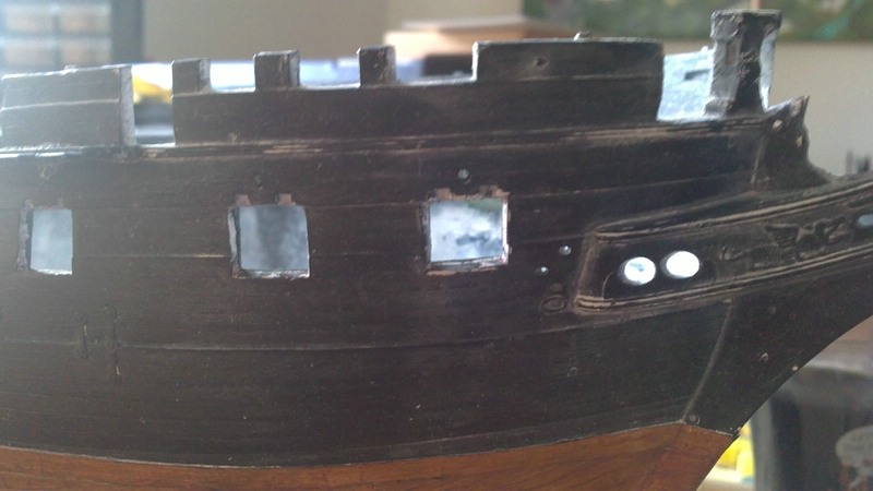

So hab´ mal noch auf die Schnelle zwei Pics von dem entfärbten Rumpf gemacht. Sind aber nur Handypics, also nicht ganz so dolle. Et voila:
Ich hoffe man kann genug erkenne :S

hi
so gut ist meine entfärbung nicht gelungen. das könnte gut werden :D

noch ein paar Hinweise, falls du das nächsten Deck noch etwas optimieren willst:
Ich dachte erst, dass du die Decksbalken eingezeichnet hast und hatte mich über die verschiedenen Breiten gewundert - sind aber glaube ich nur reine Abstandslinien (in verschiedenen Ausführungen?).
Du solltest noch achten, dass die Balken die Niedergänge, Grätings, Luken, Kuhl, Kuhlbalken logisch umschließen. In der Regel ist aus Stabilitätsgründen vor und hinter jeder Öffnung ein Deckbalken. Vor und hinter den Masten solltest du auch etwas Platz lassen. So sind die Plankenstöße dann auch schön in Reihe mit den Decksdetails. Das heißt auch, dass die Planken nicht immer gleich lang sind :-) Auch vermeidest du damit so fitzekleine Plankenenden die an die Grätings anstoßen. Zwischen den ganzen Gemuddel in der Mittellinie kannst du dort wo möglich auch das Muster unterbrechen und ganze Stücke setzen.
Aber das ist ein Detail, dass wenige entdecken werden, und die saubere Ausführung ist gelungen. Die Eiche macht sich auch nicht schlecht, überlege doch dabei zu bleiben, ist weniger auffällig als unterschiedliche Holzarten erklären zu müssen :-)
Lieber Gruß, Daniel
Mittwoch, 30. März 2011, 00:10
Hey Daniel, das mit den Abstandslinien hast du richtig erkannt. Hatte mich da etwas verzeichnet, deswegen zwei Ausführungen. Was das Oberdeck angeht überlege ich auch bei der Eiche zu bleiben. Deine anderen Hinweisen werde ich mir mal in Ruhe durchlesen und versuchen das Ganze nachzuvollziehen :nixweis: :cracy: . Mal schaun ob ich das umsetzen kann, aber bis ich ans nächste Deck komme dauerts ja auch noch ein bißchen.
Gruß Micha :ahoi:

Bin am Wochenende auch mal wieder dazu gekommen an der Constitution zu basteln. Viel ist´s aber auf Grund des schönen Wetters nicht geworden. Das Kanonendeck wurde eingesetzt, hier zusehen:
Dann hab´ ich noch den Heckspiegel entfärbt, befestigt und schon mal die leider vorhandenen Lücken zugespachtelt. Davon gibt´s erstmal keine Bilder. Als nächstes wird der Pinsel an der inneren Bordwand geschwungen und die Spachtelmasse am Heck bearbeitet.
Eine schöne Arbeitswoche
Micha
