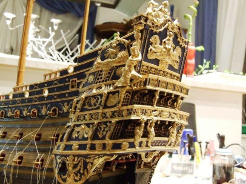

Einziger Hinweis wenn du je noch ein Mal dran gehen solltest: Die erhabenen Stellen sollten eher hell gebruscht werden und dafür etwas dunkle Tusche in die Vertiefungen. So kann man die im Realen stärker wirkenden Schatten verstärken und die Plastizität erhöhen und außerdem sammelt sich Schmutz auch immer mehr in den Vertiefungen an als in den Erhöhungen. Hat sich bei den Voluten am Bug meiner Vic bewährt.

vor allem das Salzwasser setzte den Farben an den herausragenden Teilen (weil nat.mehr Angriffsfläche als bei glatten Stellen)extrem zu. Dadurch kam man nicht um mehrmaliges nachmalen rum... und dass da dann nicht die gleiche Farbabstufung wie beim Stappellauf möglich war ist die logische Konsequenz .Dazu kam noch ne "Bleichung"durch die Sonne, und dann kam noch dazu, dass auch durch Wind das Salzwasser wie Schleifpapier an den Farben kratzte.

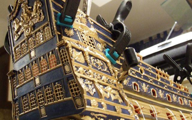

...wenn ich dier nen Tipp geben darf: ich verwende bei allen Teilen (wirklich allen) die zu bemalen sind, zu allererst den Revell-Grundierungsspray!! Ich hab für sämtliche Spritzling so ca.3 Dosen gebraucht mit dem Ergebnis, dass der Spray wirklich hervorragend deckt und auch beim spätreren verkleben keinerlei Probleme macht. Durchtrockenzeit des Sprays ist auch bei kalten Themperaturen (hab im Winter mal versuchsweise im Freien ein Teil lackiert) max.15 Minuten!!!...also wenn du deine Geschütze mal etwas schneller und dazu auch wirklich effizienter grundieren willst, würde ich dir diesen Spray dringend empfehlen....falss weitere Fragen betreffend Bemahlung auftreten sollten, kannst du dich gerne melden![]()

, der Deckseinbau könnte dadurch harzen, da hat Daniel recht, aber das schaffst Du schon. Womit willst Du die Geschützpforten ausarbeiten ? Da sehe ich nur ausbohren, die gute alte Laubsäge und feilen......ouh viele Arbeit Chefe, viele Arbeit, Mamma mia
