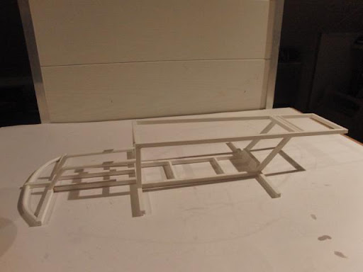

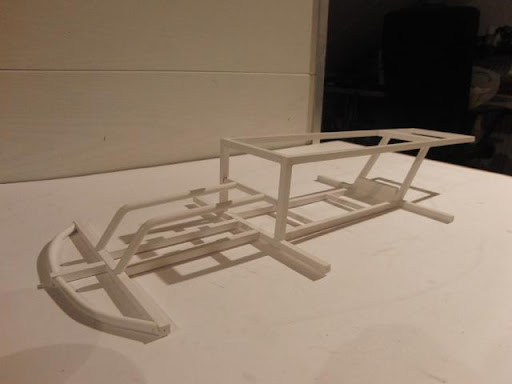

ich hab gestern mal etwas Zeit gefunden am Bulli zu starten.
Wie auch bei meiner 65er Corvette werde ich hier mit dem Rahmenbau starten, eine Basis aus 6mm Ps Stäben und Rohren, die später alle Agregate tragen sollen und die Achsaufnahmen bilden.
So habe ich einmal angefangen auf einem DINA3 Blatt grob vorzuzeichnen und dann frei Schnauze die ersten Teile zusammen gesetzt.
So siehts bis jetzt mal aus.
Einige der bisher verbauten Streben kommen auch wieder raus wenn sich das ganze Gerüste nun nach und nach Bilden wird.
Für die Aufhängung habe ich ein paar Teile eines geschlachteten Pocher Autos vorbereitet.
Aber nun nach und nach
