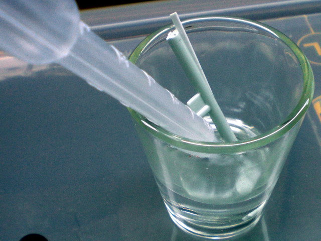

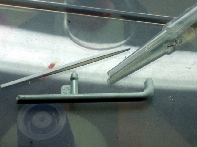

Original von haddi
Ich glaube da gibt es ein kleines Mißverständnis. Das Plastik ist unversehrt; was Ihr da uf dem linken Bild seht ist die abgelöste Farbe.
Ich weiß, ich wiederhole mich, aber
:abhau: wie geil ist das denn? :baeh:
Und ich hab hier seit gestern, 5 min. nach meinem Text, einen Streifen sheet, ein Stück Revell Gußast und die Pipette zum Umfüllen in einem Glas mit dem Zeug stehen und glatt vergessen :lol:

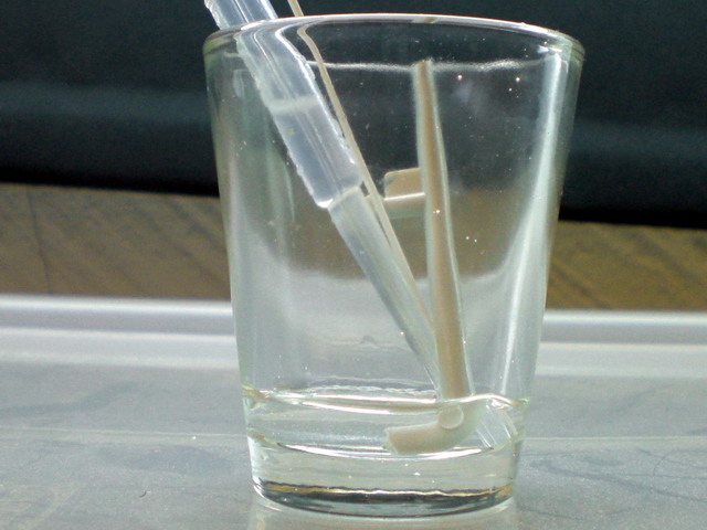

Kleiner Hinweis: Hatte gestern direkt nach dem Lesen des Beitrags ein Stück Gußast einlegt. Kann leider nicht mehr wirklich verifizieren, von welchem Hersteller, könnte Revell, Academy oder Tamiya gewesen sein.
Der ist tatsächlich (nach ca. 36 Stunden) an der Oberfläche etwas weich geworden.
Über Nacht sollte man die Dinger also zum Entlacken wohl nicht drin lassen. Aber da das Zeug eh in Minutenschnelle (wenns solange dauert) wirkt, dürfte das kein echtes Problem darstellen.

Bei meinem unfreiwilligen Lanzeittest hat es nach 2 Nächten das Plastik aufgeweicht.
Ich habe einen alten Dyosho Lancia Stratos entlackt.
Die Karosse ging auch einwandfrei.Lediglich den Innenraum wollte ich über nacht einweichen.Natürlich habe ich am nächsten tag nicht drann gedacht. Nach 2 nächten sind die kleinen Kipphebel weggebröselt ,und auch die Frontscheibe hat nun einen sprung, da sie sehr spröde wurde.

Mhh, muss seltsames Plastik gewesen sein. Hier nun mein (ebenfalls unfreiwilliges, weil keine Zeit und vergessen) Testergebnis. NACH 1 MONAT! Ich kann nicht die geringste Beeinflussung feststellen. Selbst das 0,3 mm Sheet ist nicht im Geringsten weich geworden
