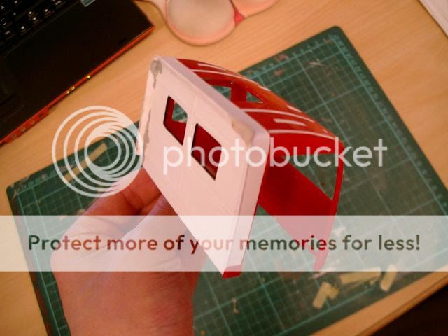

Mittwoch, 10. Dezember 2008, 20:57
Meine Güte, ich komme ja zu Nichts....
Da mal ein bisshen Spachtelmasse, da mal ein Pinselstrich. Also, dieses Projekt ist geduldig:
Habe mal ein Bild der unlackierten Decke des Innenraums. Lampen sind zwecks folgender Lackierung abgeklebt. die Griffstange mittig ist grade, das täuscht nur durch das Tape.
Den ganze Koffer mit allem selber scratchen ist mehr Arbeit als ich dachte, "Leck mich in de täsch!"
Aber es muss ja gemacht werden.
Arbeite im Moment an dern Sitzen im Koffer, vesuche diese aus Modelliermasse zu formen da die etwas dicker sind. Mal schauen ob das was gibt.
Aber ich halte Euch weiter auf dem laufendn, auch wenns im Moment eher af dem hinkenden ist :-)

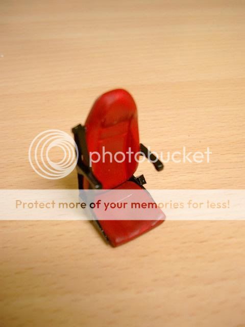

Donnerstag, 25. Dezember 2008, 18:24
Nabend zusammen
habe heute nicht allzuviel geschafft. Mit dem Lackieren will ich aus Faulheitsgründen noch warten bis ich ein paar Teile zusammen habe da Airbrush reinigen doof ist.
Habe an den Sitzen lackiert, die wenn sie morgen trocken sind geklabt und dann hier gepostet werden.
Ebenfalls habe ich den Boden des Koffers schonmal aufs Chassis gepappt. Das Bild gibts dann morgen mit dazu.
Schönen abend noch :-)

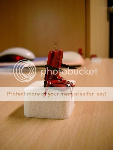

Freitag, 26. Dezember 2008, 18:44
tach post!
hab dann heute auch am ITW was geschafft.
Die Außenwände verklebt aber noch nicht gespachtelt und geschliffen,
die Sitze zusammengesetzt und fertig lackiert.
Bei dem Sitz fürs Kopfende des Koffers ist mir dann leider die Kopfstütze kaputt gegangen, daher muss ich die morgen neu machen.
ja, der Sitz ohne Kopfstütze hat tatsächlich Sportgurte :-)
Die anderen beiden kmmen links an die Wand, der eine in hochgeklappter Position.
:schrei: Hier nochmal Bussi an meine Freundin die die Sitzrohform modelliert hat.
Danke Kleine :-) :hand:

Samstag, 27. Dezember 2008, 09:05
Hi,
die Sitze hat meine Holde komplett selber modelliert.
Habe einen Kiloklotz Keraplast, lufttrocknende Keramikmodelliermasse für 5,50€ im Bastelladen geholt.
Für die Sitzpolster hat sie dann ein Stück grobe Größe der Sitze genommen,
mit den fingern und etwas Wasser dran die itze geformt. Mit dem Wasser an den Fingern lässt sich die Masse glatter streichen.
Danach am besten da trocknen lassen und nicht mehr anfassen, sehr weich.
Braucht mindestens einen Tag, danach kann man den Rest ohne Prob mit Schmirgel oder Feile behandeln. Ggf auch mit Klingen feine Details reinritzen.
Dann kanstDu die Einfachlackieren. Allerdings schadet es nicht villeicht die 2 kleinen Pis für die Kopfstütze im weichen Zustand reinzustecken denn wenn die Masse hart ist kann man sie zwar anbohren, allerdings bricht sie auch leicht weg wenn man nicht aufpasst.
Ans Plastik hab ich die dann mit Sekundenkleber geklebt.
Die Armlehnen und Rahmen der Sitze sind aus Polysterene, nur das rote ist modelliert.

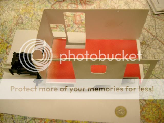

Sonntag, 28. Dezember 2008, 17:59
Tach,
heute habe ich den Koffer aufs Chassis gesetzt. Wirkt jetzt größer als ich dachte, aber Maßstab stimmt. Wenn erstmal fertig gehts wieder. Aber ist halt ein ITW und der ist grüßer als ein RTW.
Die Lackierung sieht in wenig aus wie Bo Frost :-)
Ärgere michdas die Abklebung mit dem masking bad nicht ordentlich war, da muss ich korrekturarbeiten durchführen.
