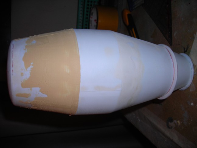

Sonntag, 6. Juli 2008, 20:08
heute wurde die trommel wieder weiter bearbeitet, schön lansam wird ja das teil rund ;), die liebherr trommel wäre leichter zu bauen gewesen als die von Karrena :smilie:
am bild sieht man wie ich gerade damit beschäftigt bin die rundung und die übergänge optimal zu spachteln und zu verschleifen, eine ziemlich aureibende sache ;)
gruss, Daniel

Mittwoch, 9. Juli 2008, 21:18
.... so ist der momentane stand des ganzen gerätes ;),
es ist leider noch nicht alles fix verklebt, bzw es sind nicht alle "bauteile" am bild oben(zb, triffstufen spiegel, keline details), da das bild nur aus einer anprobe entstand :smilie:
die form der trommel passt mir eigentlich, jetzt müssen nur noch ein paar poren die von der spachtelmasse endstanden, und kleine unebenheiten herausgeschliffen werden, dann sollte es mal zum lackieren gehen...

die trommel: nach endlosen spachtel, rundschleifaktionen, und fülllern wurde sie gestern lackiert, bin mit dem ergebnis sehr zufrieden
