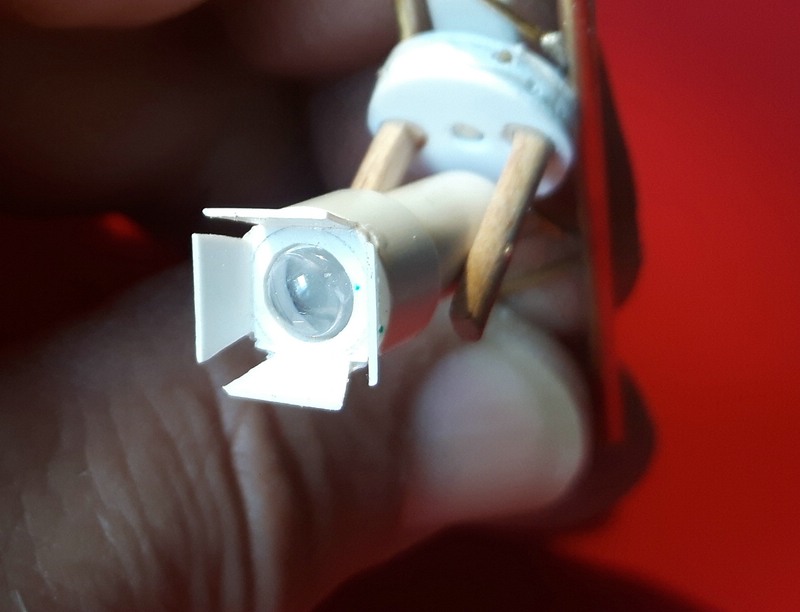

Und hier das Gruppenfoto mit dem Prototypen und den Einzelteilen.
Da der Ablauf ziemlich zeitintensiv ist, wird heute nur die Halterung an der Traverse behandelt.
Er ist auf den folgenden 3 Bildern von links nach rechts dargestellt.
Beginnen wir mit Bild 1
Begonnen wurde mit einer Scheibe, auf der der genaue Mittelpunkt markiert und mit 1mm gebohrt wird. Sie dient als Bohrvorlage für alle weiteren Scheiben.
Alle Scheiben 1,5 und 1mm bekamen solch eine Mittelbohrung.
Dann wurden auf der 1,5mm-Scheibe jeweils mit Abstand von 4mm von der Mitte weitere 1mm-Bohrungen eingebracht.
Anschließend alle 3 Bohrungen auf 2mm aufgebohrt.
Weiter mit Bild 2
Die beiden äußeren Löcher auf der 1,5mm-Scheibe auf 3mm aufbohrt
Dann das Mittelloch mit dem Stufenbohrer erst auf 3mm und dann auf 4mm aufgebohrt.
Jetzt mit einer eckigen Nadelfeile ein kleines 8-Eck hineingefeilt.
In dieses wurde nun eine M2-Mutter hineingedrückt, die damit gegen Verrutschen gesichert ist.
Weiter mit Bild 3
Jetzt kam die erste 1mm-Scheibe zum Einsatz.
Sie wurde auf die fertiggebohrte 1,5mm-Mittelscheibe geklebt.
Die eingeschraubte Schraube dient dabei als Zentrierung.
Nach dem Trocknen wurde die Schraube entfernt und die beiden Außenlöcher durchgebohrt.
Wieder sehr langsam, damit nichts ausreißt.
Entgratet wurde hierbei nicht mit einem größeren Bohrer, sondern mit einer runden Nadelfeile!
Anschließend umdreht und die gleiche Prozedur von der anderen Seite.
Der Styrolvierkantstab erhielt mittig eine 2mm Bohrung und konnte mit der Halterung zusammengeschraubt werden.
So sieht das Ergebnis bis hierhin aus.
Wenn alle restlichen Halterungen gebohrt und verklebt sind, geht es weiter mit dem Scheinwerfertubus.
Bis dann. :wink:
Willie

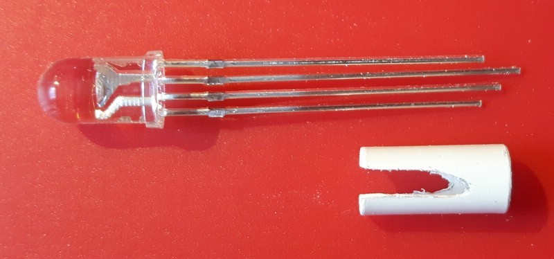

Damit die LEDs in die 5mm-Öffnung passen, muss dazu der untere Kragen abgeschliffen werden.
Dann sieht es so aus.
Bei den RGB-LEDs passt es allerdings auf Grund der 4 Anschlußbeine nicht.
Dafür wird dann bei den Anschlagshülsen ein Schlitz vorgesehen, damit alle Beinchen Platz finden.

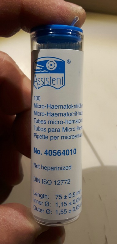

Für das Einkleben habe ich eine Empfehlung vom Mathias ausprobiert.
Wenn man ein Röhrchen in Ethylacetat eintaucht, zieht es durch den Kapillareffekt ein wenig Flüssigkeit ein.
Hält man das Röhrchen dann an eine Verbindungsnut, wird das Acetat in die Nut abgegeben.
Aber auch nur soviel, wie die Nut einzieht.
Die Handhabbung ist um Einiges sauberer, als die Benutzung eines Pinsels.

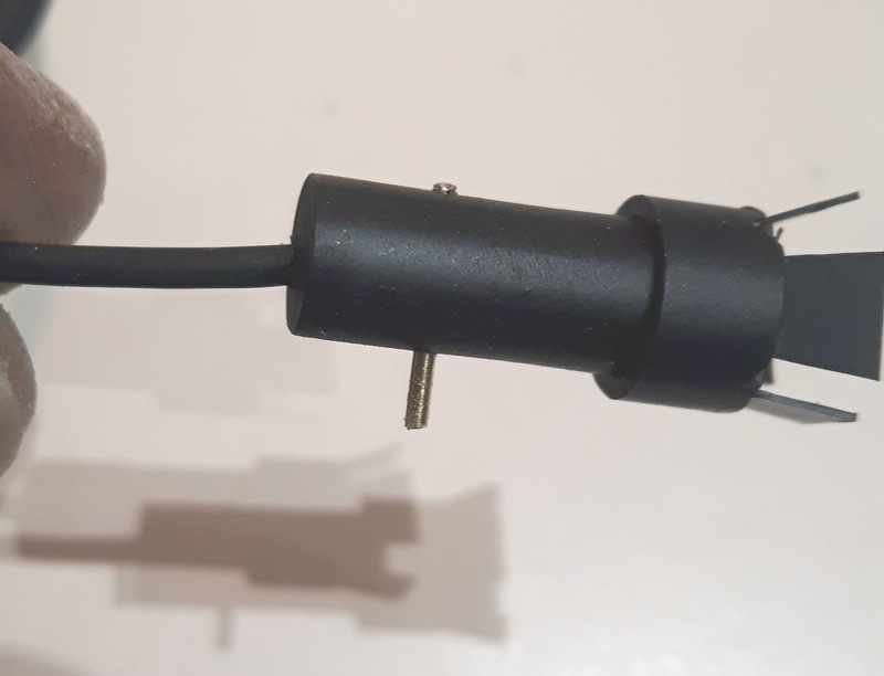

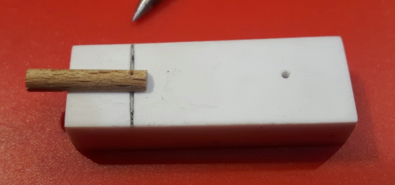

Der Prototyp wurde nun auseinandergenommen und das Loch eines Seitenarms als Referenz für die Bohrungen der weiteren Tuben benutzt.
Jetzt waren die Kerben für die Torklappen an der Reihe.
Dazu wurde zunächst duch die Bohrung ein Stück Messingdraht gesteckt.
Damit ließen sich per Augenmaß auf die Stirnseite die Positionen der Kerben anzeichnen.
Die Kerben wurden zuerst mit einer Nadelfeile kurz angerissen und dann mit einer 0,3mm-Säge schräg etwa 1mm eingesägt.

EIne Frage zu den Röhrchen, das klingt intressant. Verwende selbst auch Ethylacetat, woher hast du die Röhrchen bezogen online oder in der Apotheke?
Online habe ich diese hier gefungen. Klick hier

ich habe die Röhrchen zum Ausprobieren von Mathias bekommen.
Er hat mir aber den Link noch nachgeschickt.
HIER hat er sie bezogen.

zuerst einmal: Ich möchte mich nicht mit fremden Federn schmücken.
Der geniale Kapillar-Tipp stammt von Klaus, dem Rheinenser.
Ich habe lediglich Kapillaren bestellt und mit Ethylacetat, Ethanol, Isopropanol,
Tetrahydrofuran, Dichlormethan, Nitroverdünnung und Waschbenzin getestet.
Für diejenigen, denen die Kapillare noch zu dick ist, habe ich etwas vorbereitet...

Dabei wurde auch gleich wieder eine Lehre gebaut, um die Arme passgenau einsetzen zu können.
Die Lehre wird für 2 Aufgaben benötigt.
Zum Einen hat sie eine Strichmarkierung für das Ankörnen der Achsenbohrung.
Auf der 2. Seite ist eine Bohrung um die Seitenarme in der Halterung gleichmäßig ausrichten zu können.
Nachdem die Arme ausgerichtet sind, werden auf beiden Seiten Halter und Arm mit einer 1mm-Bohrung versehen.
In die Bohrung kommt ein Stück 1mm Messingstab.
Das Stück Messing, welches oben rechts heraussteht ist die Ausrichtachse, nicht das Fixierungsende.
Die blöde Optik habe ich erst beim Schreiben bemerkt. X(
Damit sind die Seitenarme fest fixiert.
Zum Schluß wurde der Halter und die überstehenden Enden der Arme verschliffen und sind nun fertig zum Lackieren.

Nun konnten endlich die ersten Scheinwerfer mit den Kabeln bestückt werden.
Dazu wurden sie durch eine Bohrung am Ende gesteckt und das Isolationsende mit einem kleinen Stück Schrumpfschlauch versehen.
Schließlich sollen sie später nicht herausrutschen.
Die LEDs wurden von Ihrem Kragen befreit, damit sie in die vordere 5mm-Öffnung passen.
Die Beine der LEDs wurden sehr kurz abgeschnitten und die Kupferlackdrähte angelötet.
Dann konnte das Kabel ins Gehäuse zurückgezogen und die LED in die Öffnung gedrückt werden.
Es wird hierbei nichts verklebt.
Damit wird die Möglichkeit offen gehalten, später alles nach vorn herausschieben zu können um ggf. die LED zu wechseln.
Zum Abschluß musste jeder Scheinwerfer noch eine Funktionskontrolle über sich ergehen lassen.

Allerdings waren die RGB-LEDs um Einiges schwerer zu handhaben.
Da ich auch hier unterschiedliche Kabelstärken hatte, konnten die hinteren Löcher am Scheinwerfer erst nach Auswahl des Kabels gebohrt weden.
Die Lochstärke war Kabeldurchmesser + 0,2mm.
Dann wieder Kabel einziehen und am Isolationsende ein Stück Schrumpfschlauch als Zugentlastung anbringen.
Nach dem Abschleifen des unteren Kragens mussten die Anschlußbeinchen der LEDs etwas auseinandergebogen werden, um die Adern sauber angelötet zu bekommen.
Dann wurden wieder die Beine vezinnt und kurz abgeschnitten.
Die inneren beiden Adern haben vor dem Anlöten noch ein Stück Schrumpfschlauch zur Isolation erhalten.

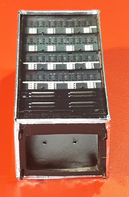

Neben dem mittleren Traversenbein war der Standort des Dimmercases geplant.
Leider habe ich bei der Planung nicht an das Batteriefach und die 2,5cm Quadratleiste im Innern gedacht.
Also wurde das Case vor das Traversenbein gestellt.
Damit ist die Bodenöffnung im dünnen Deckelteil und auch weit genug vom Batteriefach entfernt.
Das weiße Stück Papier markiert die Leiste im Innern.
Von vorn besehen ist der Platz auch nicht der Schlechteste.
In ein Stück Papier auf einem Schaumstoffblock wurde das Case hineingedrückt und die Umrisse aufgezeichnet.
Damit ergeben sich die Druckmarken der Beine und deren exakte Bohrabstände.
Mit einer Reißnadel wurden die Eckpunkte auf den Teppich übertragen.
Die 4 Eckpunkte haben 1mm Bohrungen erhalten.
Nach den inneren Markierungen wurde der Teppich für den Durchbruch ausgeschnitten.
Nach dem Ausschneiden des Durchbruchs, bei dem ich wieder mal ein Foto vergessen habe, konnte das Case probeweise aufgesetzt werden.
Passt perfekt!

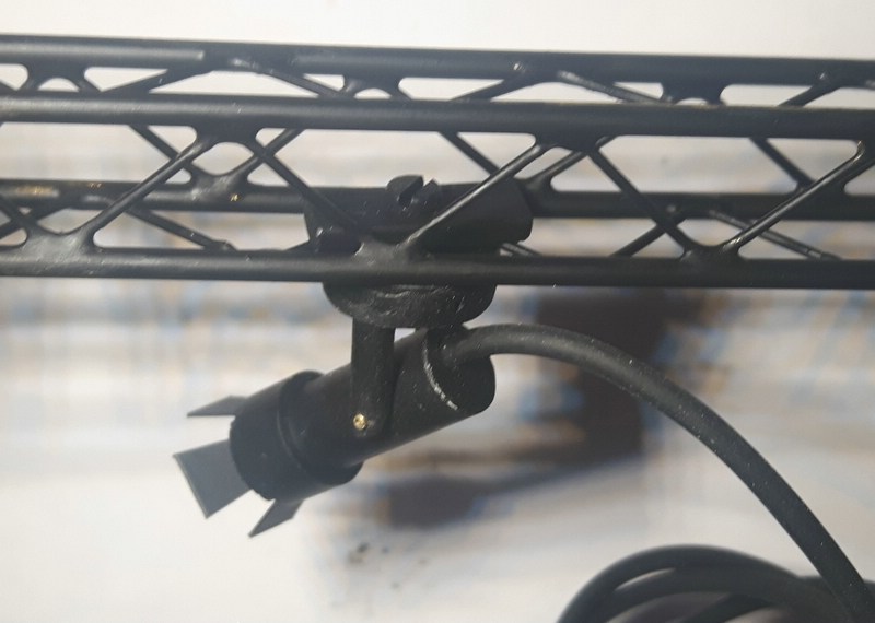

nachdem die Traversen stehen, habe ich mich den Scheinwerfern gewidmet.
Die Tuben mussten ja noch an die Halter.
Zuerst wurde mit einem 0.8mm Draht der Durchgang durch die Drähte geprüft.
Erst dann wurde ein 1mm Stück eines 1mm-Messingdarhtes durch die Achsenlöcher geschoben.
Nun zuerst eine Seite der Achse von innen in die Bohrung des einen Halterelementes geschoben.
Dann die Achse ausgerichtet und in die 2. Seite zurückgeschoben.
So sahen sie dann fertig aus.

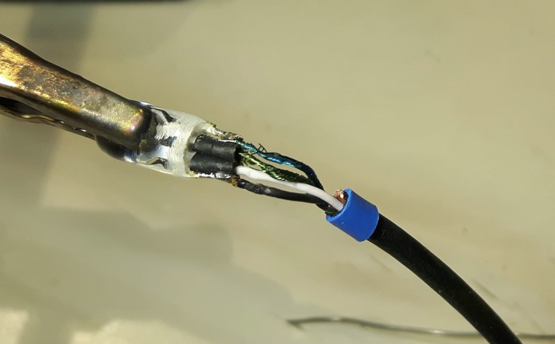

Nachdem alle Scheinwerfer behandelt waren, wurde (na, was wohl) eine erneute Funktionsprüfung durchgeführt.
Das diese Prüfungen notwendig waren, hat sich bei dem allerletzten Schweinwerfer herausgestellt.
Er funktionierte nicht!
Die Achse hat einen Kurzschluß der beiden Kupferlackdrähte verursacht.
Und nun die schon einmal angesprochene Auswechslung.
Das Kabel wurde direkt hinter dem Scheinwerfer abgeschnitten und das Reststück mit einem Stück Draht ins Innere geschoben.
Mit dem Draht konnte nun auch die nicht verklebte LED wieder nach vorn herausgeschoben werden.
Das abgeschnittene Kabelende wurde wieder abisoliert, die Adern verzinnt und an die LED angelötet.
Dann wieder Alles ins Gehäuse geschoben, den Halter montiert und erneut auf Funktion überprüft.
Die LED leuchtete und somit war nun auch der letzte Scheinwerfer fertig für den Anbau.

Nun kamen die oberen Teile der Halter und die lackierten Schrauben zum Einsatz.
Alle Scheinwerfer wurden damit an Ihren geplanten Positionen angebaut.
