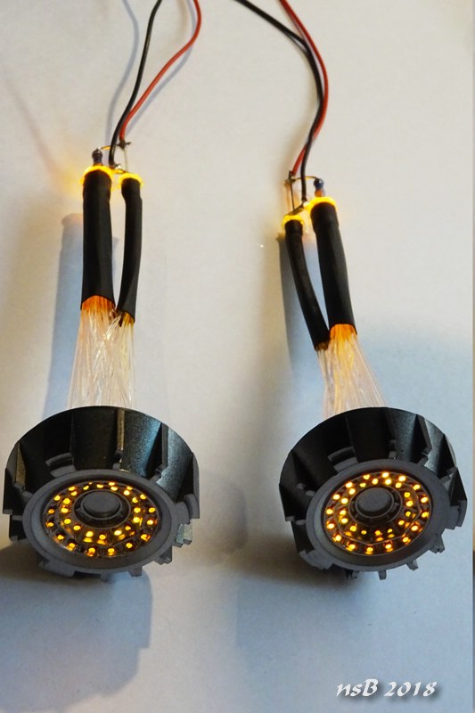

Heute ein kurzes Update.
Habe die Triebwerksausrüstung fertig gemacht. Dazu eine Flacker- (die kleine) und eine Dauerstrich- (die große) LED zusammengelötet sowie die 5mm-LED mit Vorwiderstand versehen.
Spannung angelegt und es wurde Licht:
Das Ganze 2 mal. Und dann die LEDs mit den LWLs "verheiratet". Am Ende Triebwerkstest:
Aha, mit Nachbrenner je 150 kN Schub, passt. 8)

kreativ und technisch einwandfrei umgesetzt. Klasse :thumbsup: Braucht die kleine LED echt keinen Vorwiderstand oder seh ich da was falsch?

Hallo Dirk,
ich sehe das ähnlich wie du. Wenn so ein Triebwerk erstmal richtig läuft flackert da ja nicht mehr viel (zumindest wenn die Leistung nicht verändert wird). Deshalb denke ich auch 1 oder 3 (tendiere zu 3, ein bisschen Flackern sieht bestimmt gut aus). Vielleicht könntest du ja ein blaues LED (nehmen), denn wenn ich mich recht erinnere sieht so ein Nachbrenner ja oft wie ein Flamme am Gasherd aus.
Gruß Knut

Gut beobachtet! Aber das muss so sein. Die große LED ist ein ganz normale LED, daher hat sie einen VoWi bekommen. Die kleine LED ist genau genommen keine klassische LED, sondern dort ist die Flacker-Elektronik mit dem eigentlichen LED-Chip schon fertig in den Kunststoffkopf integriert. Man muss also nichts weiter tun als eine passende Spannung (habe 3,3V gewählt) anlegen und das Ding flackert los. Du kannst Dir ja mal so ein Teelicht mit LED-Flackereffekt nehmen und auseinanderbauen: da ist, neben einem an/aus-Schalter, nur die LED (mit ebenfalls integrierter Flacker-Elektronik) und eine Batterie (meist Li-Knopfzelle) verbaut und die Anschlüsse der LED gehen direkt an die Batterie.
@ Knut:
Du hast sicher so ein Bild (es soll sich hierbei tatsächlich um ein J58 handeln) vor Augen: klick.
Als bläulich kenne ich eigentlich nur den heißen Gasstrahl hinter dem Triebwerk. Was ich mit der Beleuchtung nachempfunden habe, ist aber die Situation im Triebwerk. Ich habe im Netz, Büchern und Zeitschriften etwas recherchiert und leider keine schönen Bilder von genau hinten und laufenden Triebwerken gefunden. Könnte mir vorstellen, dass, bevor das Bild richtig belichtet ist, die Kamera bereits weggeschmolzen ist. :D Dieses Bild ist wohl ein CGI und daher nicht ganz so aussagekräftig, aber zusammen mit den Bildern hier, hier und hier scheint mir ein "Gelblicht" wahrscheinlicher zu sein, wie gesagt im Triebwerk. Nichtsdestotrotz ließe sich vielleicht auf einem Foto der Abgastrahl rötlich-bläulich leuchtend (oder eher glimmend) darstellen, muss mal drüber nachdenken.

Genau Dirk, so ein Bild hatte ich vor Augen! Kann mir vorstellen, dass man das Blau nur sieht wenn es wirklich Stockfinster ist. Sowie ein bisschen Licht da ist, wir dann wahrscheinlich das blaue Licht zuerst geschluckt. Deine anderen Bilder zeigen aber ganz eindeutig, dass im Triebwerk alles Gelb bis weiß glühend ist.
