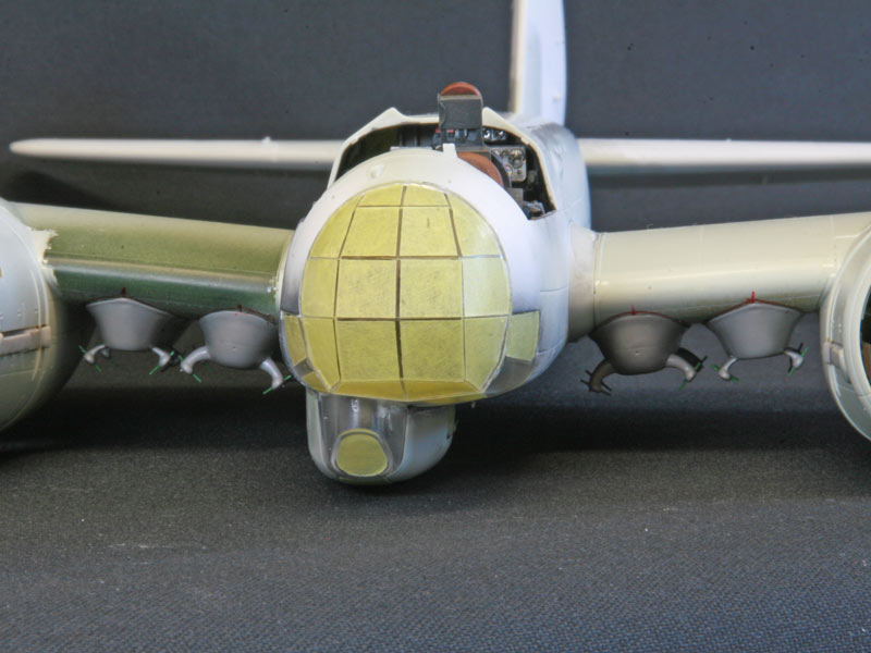

Da ich ja zufällig die Bomb Racks von MDC bekommen habe, wurden diese natürlich inzwischen angebracht.
Damit konnte ich auch die Flügel komplettieren.
Womit sich nun die Frage stellt - Wohin mit dem Ding??? :bang:
Die ersten Kanzelteile wurden angebracht, für eines muss ich aber nochmals Revell bemühen...
Bilders:

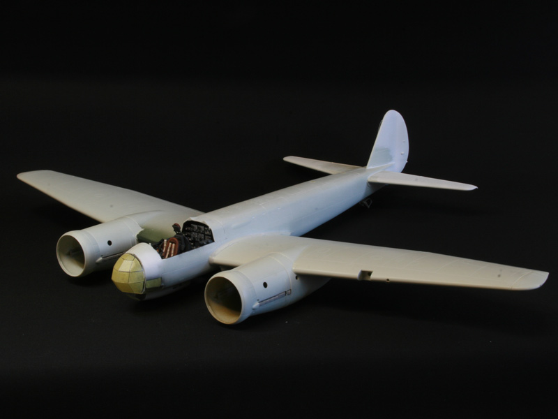

Die ganze momentane Pracht
Einige der Kanzelteile schon mit Maskierung

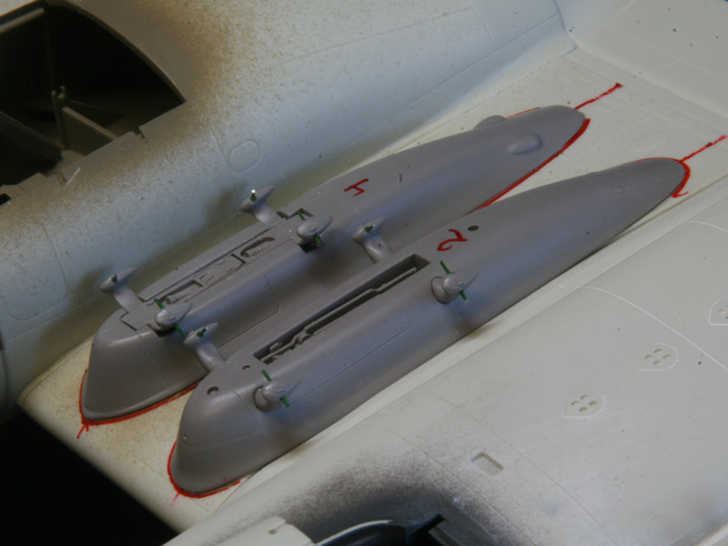

Da die Bombenhalterungen flächig aufgeklebt werden, hatte ich den Tipp, Löcher in diesem Bereich zu bohren.
So quillt der Kleber nicht nach den Seiten aus sondern kann sich in die Löcher drücken.
Da die Halterungen über die Flügelwurzel stehen, musste hier einiges Plastik abgetragen werden.
An den zum Rumpf näheren konnten bis 1000Kg und an den äußeren bis zu 500Kg angehängt werden.

Was soll man sagen? Das Cockpit ist allererste Sahne, und vor allem äußerst sauber lackiert. Sehr viele und schöne Details die spitze umgesetzt wurden. Wäre schade wenn man davon im späteren Verlauf
nichts mehr sehen würde !
Die Abgasrohre werten das ganze noch etwas auf.
Geniale Idee! und schon wieder was von dir abgeguckt :D

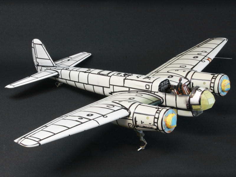

Kleines Bilder update...
Damit ihr sehen könnt wie es um die Ju steht.

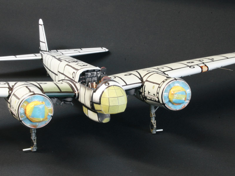

Frage zu dem langen dünnen Metallteil am Flügel?:
Soll wohl das "Staurohr sein...., ist das so einigermaßen OK?
Revellteil war in der Länge die Vorlage, habe aber ein Zurüstteil gefunden was so ähnlich aussah wie das was ich jetzt selbst gebaut habe.
Revell Kleberkanüle plus an der Spitze eingeschobene Spritzenkanüle...

also das metall an der Fläche passt absolut , schaut gut aus und macht mehr her wie das Plastikteil im kit
wo ich nicht ganz mitkomme , wieso hast du für die Schattierungen abgeklebt ???
das sollte am Ende ja wie eine natürliche Alterung wirken , und ich denke , so gleichmäßig altert nicht mal der beste Audi

abgeklebt ist da nichts, ich bin da mit einem Edding drüber...
...das mit dem Preshading...meist bleibt da bei mir nicht viel...was hinterher durchschimmert...
...Aber egal, ich habe das auch noch nie wirklich als Alterung verstanden.
Es soll an/bei Panellines, Ecken und Kanten bzw. Formen schon einmal Schatten geben,
was dann zum Schluss mit dem Lichter setzen durchs Trockenmalen abgerundet wird.
weiß gar nicht wie ich das genau ausdrücken soll, ist eh ne menge Voodoo mit dabei...
