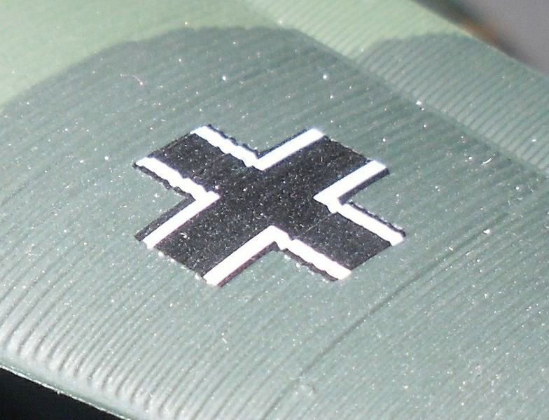

Die Lackierung ist Dir doch recht gut gelungen, Torsten. Bei den Decals kommt es darauf an, wie dick der Trägerfilm ist und womit gedruckt wurde. Wie Hans Jürgen schon schrieb, ordentlich Decal Softer drauf und gut einwirken lassen, dann mit einem Q-Tip mittig anfangen und mit rollender Bewegung das Decal in die Struktur "hineinarbeiten" und niemals!!! reiben. Laß Dir Zeit dazu!
Da diese sicher selbst, oder im Auftrag gedruckt werden, solltest Du unbedingt vorher testen und ggf. die Decals versiegeln um bösen Überraschungen aus dem Weg zu gehen. Meistens wird bei bestellten Bögen ja mehr als benötigt gedruckt (nach meinen Erfahrungen).

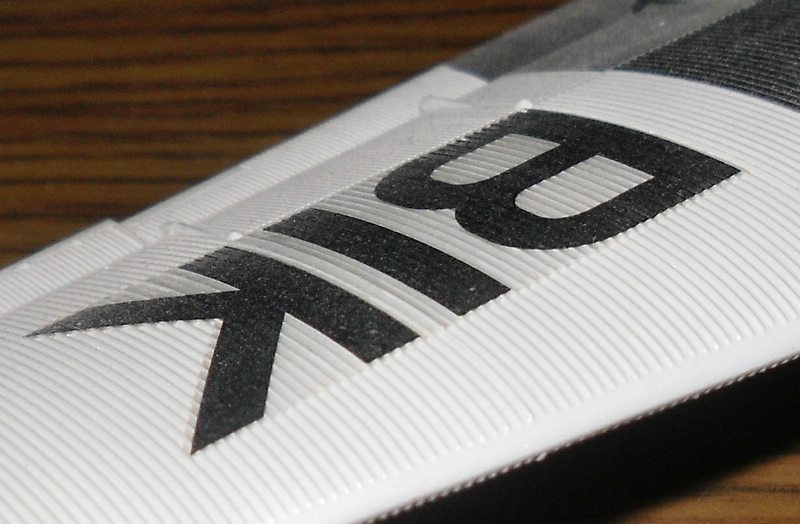

anbei möchte ich dir bei meiner D-ABIK mal zeigen wie es aussieht, wenn man nicht lang genug wartet, oder zu wenig Softener verwendet, da ärgere ich mich nach 6 Jahren heute noch darüber.
und hier drei milit. Transporter, wo es halbwegs akzeptabel ist bzw. das Ergebnis von mal zu mal besser wurde.
die Kunst bei dem Wellblech ist es, die Decals soweit in die Vertiefungen zu bekommen ohne das der Trägerfilm oder noch schlimmer das gedruckte auf dem "Bergkamm" einreißt.

es wäre einfach gewesen die Probleme zu vermeiden durch Entfernen der Trägerfolie zwischen dem Druck (vor dem Wässern solange das Decal nochauf dem Papier ist) , mit etwas Geduld und einem scharfen Skalpell ist das kein Problem, ggfls mit Lupe arbeiten , da funktioniert v.a. bei den großen Hoheitsabzeichen exzellent.

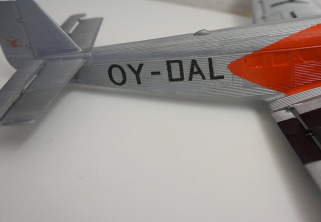

So nun habe ich mich entschieden. Die Kennung auf den Flügeln wird gespritzt! Für den Rest werde ich selber Decals herstellen.
Die zeitaufwendigste Arbeit war erst einmal die richtigen Schrifttypen und Größen für die Masken zu finden. Auf den Flügeln scheint eine andere Schriftart verwendet worden zu sein, wie an den Seiten. Nach endlosen Ausprobieren von Schriftarten habe ich mich am Ende für die Schrift „News Cycle“ für die Flügel entschieden.
Die Buchstabenkombination habe ich auf weiße Klebefolie gedruckt und dann vorsichtig mit dem Skalpell ausgeschnitten. Die Maske liegt nicht wirklich gut auf der Wellblechstruktur auf. Aus diesem Grund muss man senkrecht zu Fläche und sehr vorsichtig spritzen (Insbesondere mit der Dose). Den ersten Versuch habe ich auf der Unterseite gemacht. Das Ergebnis finde ich gar nicht so schlecht. Die unscharfen Ränder kann man manuell nachbehandeln.
Dann gleich die Oberseite. Ich finde hier sind die Konturen noch besser geworden.
Danach habe ich dann mit dem Pinsel nach gearbeitet, und das Ergebnis sieht so aus.
Im Vergleich mit den Originalfotos hätte man die Schriftgröße fast noch ein paar Stufen größer machen können. Aber es ist nun wie es ist.
Den Schriftzug der Kennung für die Seiten habe ich auch schon für den Decal Druck vorbereitet. Dabei habe ich die Schriftart händisch überarbeitet.
Der Decal Druck (es muss dann noch der Schriftzug SELANDIA und das Airline Wappen erstellt werden) kommt dann nächstes Wochenende.

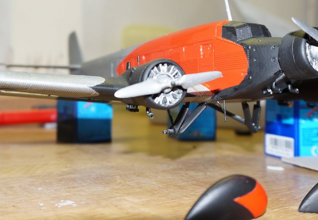

Leider habe ich beim Abdecken die Masken zu fest angebracht und mir alle Steuerflügel mitsamt den Steuerstangen (außer dem Seitenruder) abgerissen :wacko:. Mit Draht, Sekundenkleber und viel Geduld hieß es für Ersatz zu sorgen.
Nächster Schritt war das Fahrwerk. Leider hatte ich vergessen, die entsprechenden Löcher in die Tragflächenunterseite vor dem Zusammenkleben zu bohren :thumbdown: . Die Bauzeichnung gibt die Position auch nur ungefähr an. Anhand von Originalfotos habe ich versucht die richtige Position zu finden. Sieht jetzt aus meiner Sicht ganz gut aus.

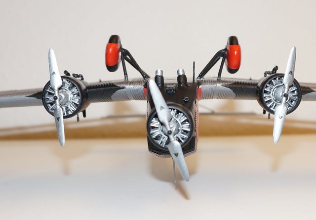

Danach habe ich mich um die Kleinteile rund um die Motoren gekümmert: Neu erstellte Auspuffrohre, Ansaugstutzen und die Kühlerelemente (dreifach unter den Flügelmotoren, anstatt zweifach wie im Bausatz). Zusätzlich der Antennenmast auf dem Dach und die Schleppantenne unter dem Rumpf. Ich hatte ganz übersehen, dass es da ja ein eigenes Teil im Bausatz gibt.
Die Kleinteile wurden dann entsprechend mit dem Pinsel gestrichen. Der Farbauftrag ist noch nicht an allen Stellen perfekt und wird noch verbessert.

Mal noch eine Anmerkung zum Modell: sehe ich das richtig, das der Mittelmotor zwei Vorwärmer-Ansaugstutzen hat? Da gehört nur einer hin und auch nicht so weit hinten, sondern direkt an/unter der Haube wie auch bei den Seitenmotoren. ;)
Sonst ist es ein schönes Modell.

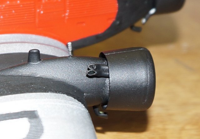

ich habe versucht micht bei den Ansaugstuzen an den Originalfotos zu orientieren. Ich habe mal Ausschnitte davon gemacht und die Fotos mit einer Bildbearbeitung aufgehellt. Nach meiner Interpetation sehe ich zwei Stutzen rechts und links, oder sehe ich da was falsch ?(
Hinter dem Kühler scheinen auch noch irgendwelche Bleche zu sein, oder sind da bestimmte Klappen geöffnet?

mein lieber Schwan, da haben die aber ganz schön bei der alten Dame unterm Rock rumgewurschtelt. In der Tat sind dort noch zwei weitere, allerdings runde, Stutzen zu sehen, gut beobachtet. :ok: allerdings vermute ich, das diese eine andere Funktion haben.
Hinter den Ölkühlern kommen die Abgasrohre heraus, :huh: diese Konstruktionsweise habe ich so noch nicht gesehen, bzw. ist mir noch nicht aufgefallen. Die wurden, wie auf Deinen Bildern zu sehen ist, teilweise unter der Verkleidung verlegt. Meine Vermutung ist dahingehend, das unter der Verkleidung eine Art Wärmetauscher installiert sind, somit macht auch das "verschwinden" der Rohre Sinn. Und die beiden Stutzen dürften dann etwas mit der Warmluftheizung für die Zelle zu tun haben. Aber das ist nur eine leise Vermutung...
Bis spätestens zum Wochenende werden sich diese Fragen aber mit Sicherheit klären lassen. Wäre doch gelacht, wenn sich diese "Rätsel" nicht auch lösen ließen.

So die Decals sind nun drauf. Puh! Ein hartes Stück Arbeit.
Die Tatsache, dass die Decal-Folie ziemlich dünn ist und kaum aufträgt, war beim Aufbringen eher ein Fluch. Beim Anpassen an das Wellblech haben sich einzelne Decals immer wieder mehrfach aufgefaltet und waren dann meist nicht mehr auseinander zu bringen. Der Buchstabe D von der Kennung hat erst beim sechsten Versuch die richtige Position gefunden :motz: . Gut dass ich die Decals jeweils in mehrfacher Kopie gemacht hatte.
Eine Schwierigkeit beim Aufbringen war, dass ich zuerst die Buchstaben einzeln genau auf Kante ausgeschnitten hatte, damit gar keine Möglichkeit zum Silvern entsteht. Beim D und O habe ich sogar den inneren Bereich ausgeschnitten. Dadurch werden die verflixten Dinger aber extrem instabil. Nach viel vergeblichen Versuchen habe ich dann großzügiger ausgeschnitten und es hat besser geklappt. Wenn man die Buchstaben einzeln aufbringt muss man natürlich das ganze sehr gut ausrichten, was beim Wellblech echt eine Kunst ist. Zudem die Buchstaben sich mit dem Weichmacher natürlich noch verziehen. Mit dem Ergebnis bin ich ganz zufrieden, auch wenn es nicht perfekt ist. Die Decals sind auf den Fotos noch nicht überlackiert! Bei den ersten Fotos hat das Licht stark reflektiert, in Wirklichkeit sieht man kein silbern!
Als Weichmacher habe ich Essigessenz ausprobiert. Die Ergebnisse haben mir besser gefallen, als mit Decal Soft. Die Decals haben sich sehr gut angesogen. Angedrückt habe ich mit einen Borstenpinsel.

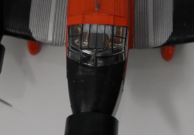

Das mit den Fenstern hat erstaunlich gut geklappt.

In meinen Jugendtagen war die saubere Bemalung der Scheiben immer mein kritischer Punkt. Oh man, wie viele Modelle habe ich mir damals durch ein leichtes Zittern mit dem Pinsel versaut.

  • Mit den Seitenscheiben bin ich nicht zufrieden. Sie sind nicht wirklich klar und vom gestalteten Innenraum sieht man kaum etwas. Ich würde sie bei einer Wiederholung komplett ersetzen.

thank you very much for your feedback. You can find the links to the photo material I used in the first posting. I did not find good drawings of the colour scheme so I improvised. There are no colour photos and so I chose the colours, used for the FW-200 of DDL (Revell 1:72). The red colour maybe is to bright.
I made the decals on my own at the computer. The big signs were made with masks.
If you are interested, I can send you the file for the decals (Powerpoint!).
Unfortunately I did not have time to finish the airport scene. But your post maybe help, to go back to it.
Kind
regards to LA
Torsten
