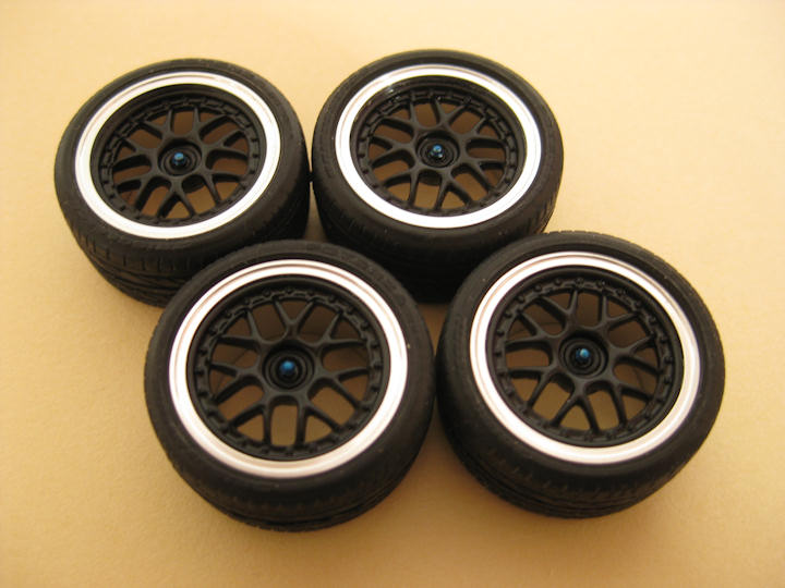

Na da hat sich das warten doch gelohnt, das sieht doch schon um Welten besser aus. :ok: Was für Felgen sind das?

Ich muss mal nachfragen: Wie hast du denn die Ätzteil-Bremsscheiben unter den Bremssattel bekommen?
Den Sattel abgeschnitten und wieder aufgeklebt oder irgendwie einen Spalt eingeschnitten/eingefräst?
Sonntag, 26. Oktober 2014, 12:30
Hi Christian,
das sind BBS GT3 Felgen.
Hi Marcus,
ich habe sowohl einen Spalt geschnitten als auch die Ätzteile etwas gekappt und dann unter den Sattel geschoben.

Nun kann ich mich mich wieder den wichtigen Dingen im Leben widmen - Bremsen und Räder sind fertig:

Die Räder und Bremsscheiben sehen Top aus :ok:

sehr ordentliche Arbeit mit den Rädern und Bremsen!

Tolle Teile. Die Scheiben sehen wirklich gut aus.
Die Räder sehen echt gut aus.

Die neuen Bremsen sehen sehr sehr gu aus :ok:

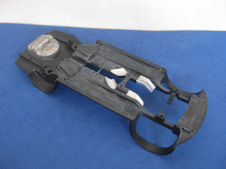

Heute hab ich doch etwas Zeit gefunden, um mit dem Unterboden zu beginnen. Es fehlen noch ein paar Detailbemalungen.

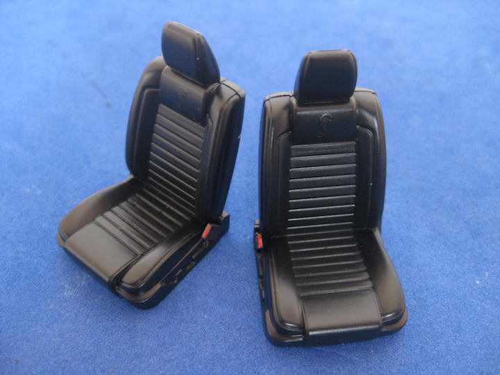

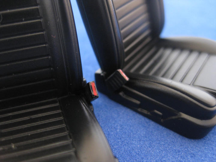

Und auch die Sitze sind noch nicht endgültig fertig (Trennnaht!), aber haben aus Resten schon mal Gurtschlösser erhalten.

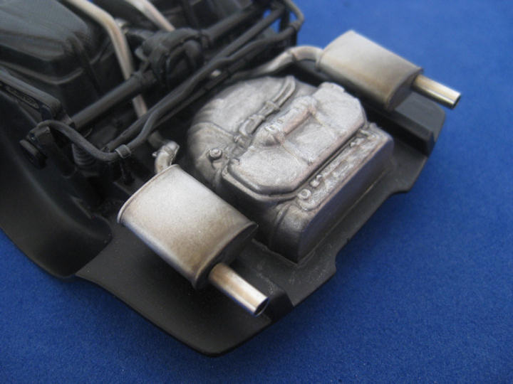

Blöde Frage: Dieser Kasten unter der Reserveradwanne (den muss ich noch schwarz anmalen) - was ist das eigentlich? :nixweis:

Hmm. Könnte unter dem Ersatzrad noch eine Mulde sein, wo das Werkzeug oder so drinnen liegt? Ich finde deinen Boden super. Ich würde das nicht schwarz machen. Sieht sowieso nicht 100%ig wie auf dem Bild aus ;)

hmhm ich weiß zwar im moment nicht, was es ist, aber ein werkzeugstauraum wäre doch nicht extra von außen verkabelt...
jedenfalls sieht man, daß die auspuffendrohre entsprechend der schräge des stossfängers auch abgeschrägt sind...

Ist das evtl. ein ADD Blue Behälter?

schaut mal hier. Man sieht, daß dort Leitungen angeschlossen sind, könnte evtl. die Abdeckung einer Pumpen/Filtereinheit der Kraftstoffanlage sein. :nixweis:

Ich weiß es, ich weiß es :baeh:
Diese Box ist Teil des EVAP-Systems (Evaporative Emission Control System).
Ist eine Art Gaspendel, ähnlich wie bei Tankstellen. Hier im Auto dient es dazu, verdampfendes Benzin aufzufangen und später dem Motor wieder zuzuführen. Verhindert werden sollen Emissionen in die Umwelt, also das all der teure Sprit aus dem Tank verdunstet.
Außerdem gehört das mit dem Tankdeckel, einigen Ventilen, einen Flüssigkeits-Dampf-Abscheider, einem Steuergerät und noch ein paar anderen Teilen zur Entlüftung des Tanks. Hätte man das nicht, könnte der Sprit wie gesagt verdunsten, wäre der Tank aber komplett dicht und man heizt über die Autobahn, dannhätte man den Effekt, wie wenn mittels Strohhalm so eine Getränkepackung leer saugt. Das Ding würde sich nach innen einbeulen. Und im Sommer bei 45 Grad im Schatten auf dem Parkplatz das Ganze umgekehrt, der Sprit verdampft und will sich ausdehnen. Die Entlüftung ist über den Abscheider und die Ventile so gebaut, dass Luft von außen einströmen, Benzin aber nicht raus kann.
Das Ganze mit ein paar Sensoren gespickt und ne Meldung ans Steuergerät und schon sind auch all die Kabel da erklärt.
Hoffe, ich konnte einigermaßen weiterhelfen.
