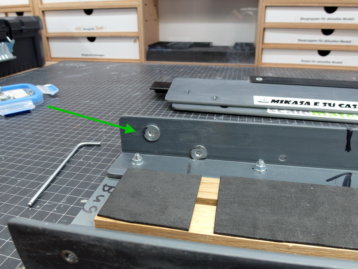

In diesem Fall geht es um die Abspannseile der Masten. Diese habe ich an ihren Befestigungspunkten kontrolliert, da ich ein komisches Gefühl bei ihnen hatte. Den mittleren Teil der Masten zur Probe angebracht und die Pardunen durch dünne Styrol Rundstäbe simuliert. Leider musste ich feststellen, das mein Gefühl mich nicht getäuscht hatte. Die kleine Dampf Barkasse sitz zu weit hinten und ist im Weg.
Oh Schreck was tun.
Erst habe ich versucht, die Anschlagpunkte der Seile zu verlegen. Das funktioniert aber nicht, es ist einfach zu wenig Platz und wäre auch nicht richtig. Auf den alten Bildern der Mikasa ist gut zu sehen, das sie Pardunen genau dort befestigt waren, wo die Decksaugen jetzt sitzen. Es blieb also nur die Möglichkeit, die Barkasse in ihrer Position zu verlegen.
Also vorsichtig runter damit. Ich bin so froh, das ich Sekunden Kleber nur noch sehr selten benutze. Der Acrylkleber hat wirklich eine gute Festigkeit, lässt sich aber wesentlich besser wider lösen. Vorsichtig mit dem Skalpell die Wiegen gelockert und ohne Bruch entfernt. Ein bisschen Farbe musste dran glauben, kann aber gut wieder nachgearbeitet werden.
Dann die Barkasse testweise nach vorne gelegt.
Und siehe da, jetzt passt das auch mit den Spannseilen wieder. Alle anderen Kutter können bleiben wo sie sind, da habe ich keine Probleme mit den Pardunen.
Puh, das ging gerade noch mal gut.

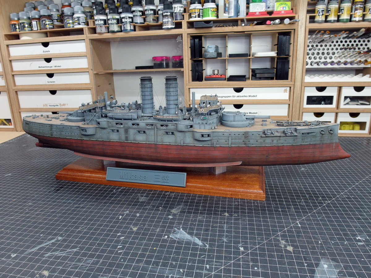

Zunächst habe ich mich aber ein letztes mal um das Hauptdeck mittschiffs gekümmert.
Ich habe einen neuen Hersteller für 3D Drucksachen gefunden und bin mit dem Besitzer in Kontakt getreten. Es hat einen sehr netten und fruchtsamen Gedankenaustausch gegeben und nun gibt es bei ihm, in meinem Maßstab Kisten und Fracht zu kaufen.
Diese sind vornehmlich für ein Hafendiorama bestimmt, aber es fallen genug einzelne Kisten und Fässer an, um mein Modell damit zu bestücken. Außerdem bietet er auch Figuren an.
Hier mal der Link zu Modellbauray
Und so habe ich mir eine kleine Auswahl zusammengestellt.
Angemalt und gealtert machen sie einen sehr guten Eindruck.
Also ab aufs Schiff damit. Es muss noch Proviant gebunkert werden.
Auch von Backbord ist noch gut was zu erkennen.
Unter der Pinasse hat es mich einige Versuche gekostet, die Kisten und Fässer abgelichtet zu bekommen. Aber ich denke mal, das ich wieder an Tiefe beim dem Modell dazu gewonnen habe.
Auch die Bücke hat noch eine Kiste bekommen, in der die Persenning gelagert wird.
Und einer muss ja den Dreck aufkehren....
Jetzt bekommt der Schornstein noch seine Krone und dann geht es an den Ankerbereich.

Sonntag, 15. März 2026, 09:36
Immer wieder schön von einem Profi in Sachen Marine, Aufschlussreiches zu lesen.
Aber ich kann nicht aus meiner Haut Ingo und haue ordentlich Schmutz auf den Kahn. :D
Der nämlich jetzt so aussieht.
Es ist zu einem kleinen Baustopp gekommen da ich überlegen muss, wie ich weiter vorgehe.
Am Bugbereich möchte ich im Moment nicht weiter machen. Die Ketten und den Davit will ich erst später befestigen und die Beiboote am Hecken werden ja nicht installiert. Ich denke also das es an der Zeit ist, mich um die Torpedonetz Auflagen und die Kasemattenklappen zu kümmern.
Dazu habe ich das Modell aus seinem Montageständer geholt, da ich ihn für die weiteren Arbeitsschritte am Rumpf, noch ein wenig modifizieren möchte.
Diese Gelegenheit wurde genutzt, um mal ein paar Fotos vom fast fertigen Modell auf seinem endgültigen Ständer zu machen.
Bei der Firma ModelMonkey habe ich noch ein sehr schönes Namensschild anfertigen lassen, das auch mal zur Probe angeheftet wurde.
Außen am Rumpf ist doch noch einiges zu tun. Am Heck fürchte ich mich schon vor der Montage der Galerie.
Mann, die Silhouette von dem Schiff ist wirklich toll.
Besonders gefällt mir die Mikasa von vorne. Als wollte sie den Gegner aufspießen.
So liebe Gemeinschafft, ich passe jetzt noch meinen Montageständer an und dann mache ich eine kleine Pause, da ich mich um etwas privates kümmern muss.
Aber danach geht es hier wieder frisch weiter in meinem kleinen Baubericht.

Dazu gehören als erstes, die noch fehlenden Details am äußeren Rumpf. Um das besser bewerkstelligen zu können, habe ich meinen Montageständer noch mal ein wenig abgeändert und erweitert.
Ich werde ihn in nächster Zeit oft einseitig öffnen müssen, um Bauteile am Rumpf anbringen zu können. Dazu habe ich mir Hülsenmuttern besorgt und diese anstelle der normalen Muttern in den Ständer eingeklebt. Das erleichtert das Öffnen doch sehr, da ich die Muttern nicht mehr kontern muss.
Außerdem habe ich den Schutz erweitert. Das Anbringen der Torpedonetze nebst Auflagen liegt an. Diese reichen gerade am Heck sehr weit nach hinten. Und so habe ich einen weiteren Winkel, zum Schutz der selbigen montiert.
Doch kommen wir zum eigentlichen Modell.
Zunächst die kleinen Anker in ihren Halterungen zusammen gebaut. Dazu habe ich die Ätzteile auf einen Klebestreifen geheftet und den Anker in die Halterungen eingesetzt. So ist es einfacher, da die Schwerkraft mir hilft. Oben auf dann noch die Schließer angebracht und trocknen lassen.
Das gleiche System beim befestigen des Ankers am Rumpf. Liegt das Modell auf der Seite, kann der Acrylkleber wunderbar anziehen, da die Schwerkraft das Bauteil an Ort und Stelle hält.
Und schon ist er da wo er hinsoll.
Es fehlten noch die seitlichen Deckel der oberen Kasematten Geschütze. Auch hier hilft es ungemein, wenn das Modell auf der Seite liegt und man die Deckel in aller Ruhe ausrichten kann.
Damit ist Backbord abgeschlossen und ich kann die Seite durch die neuen Hülsenmuttern, einfach schnell wieder schließen und das gleiche auf Steuerbord verbauen.
