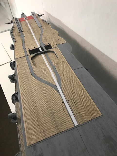

WOW das Holzdeck sieht mega gut aus.
Danach wurden die Plankengänge aufgezeichnet und der Deckabschnitt in seine Einzelteile zerlegt.
Du hast die Spalte zwischen den Planken einfach mit dem Bleistift aufgemalt oder wie hast das gemacht? ?(

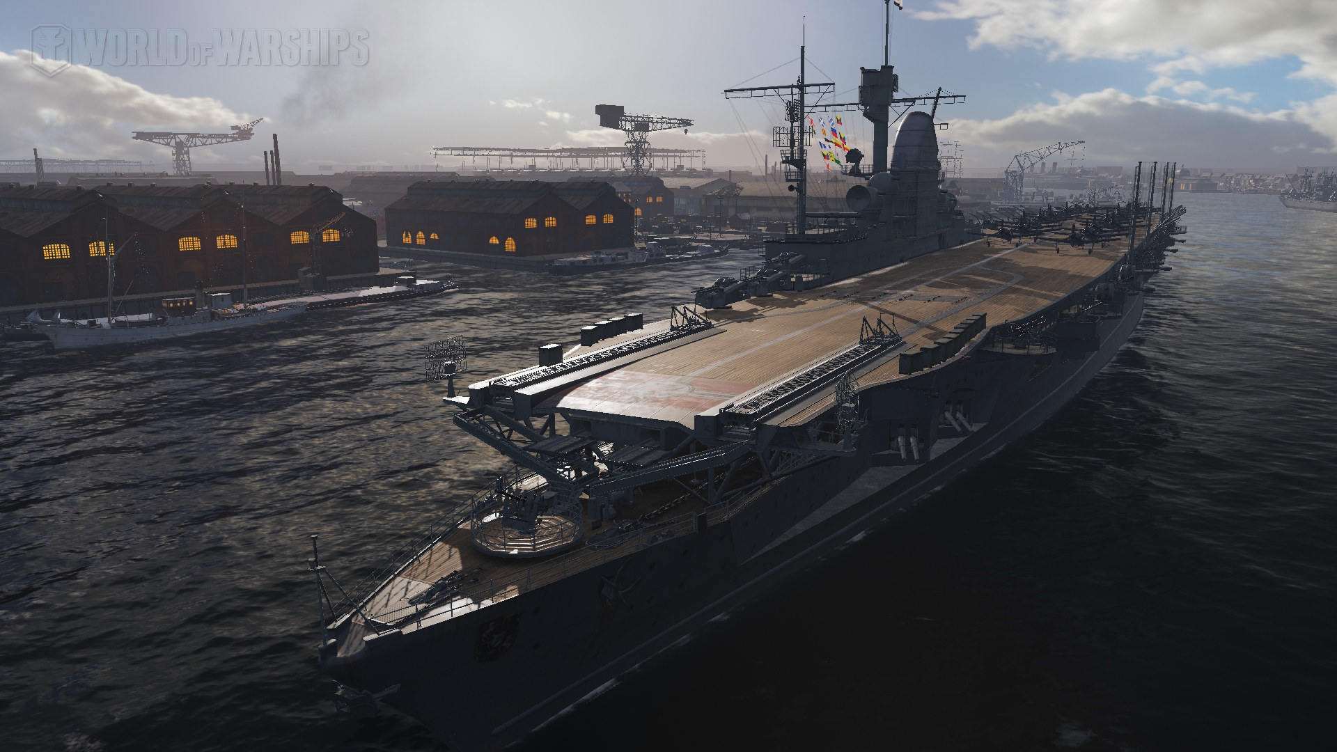

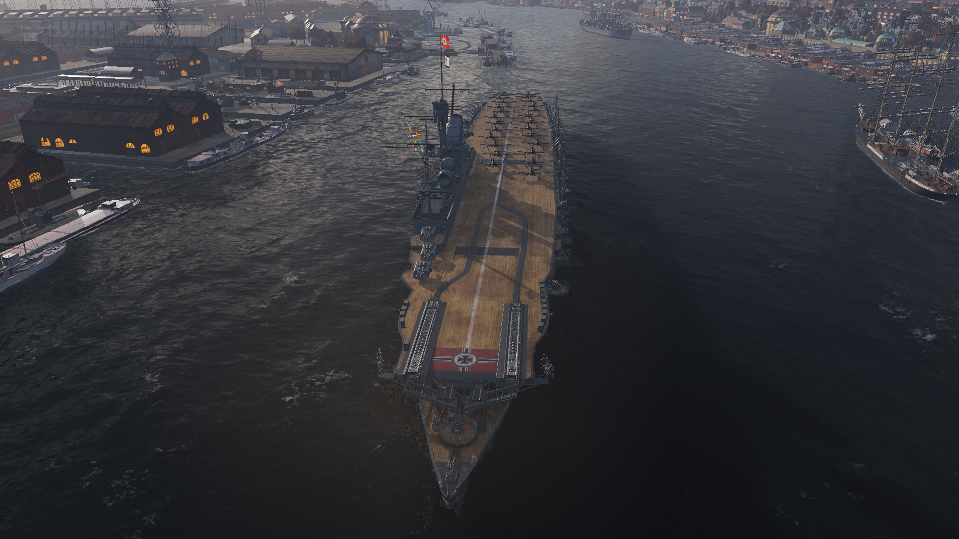

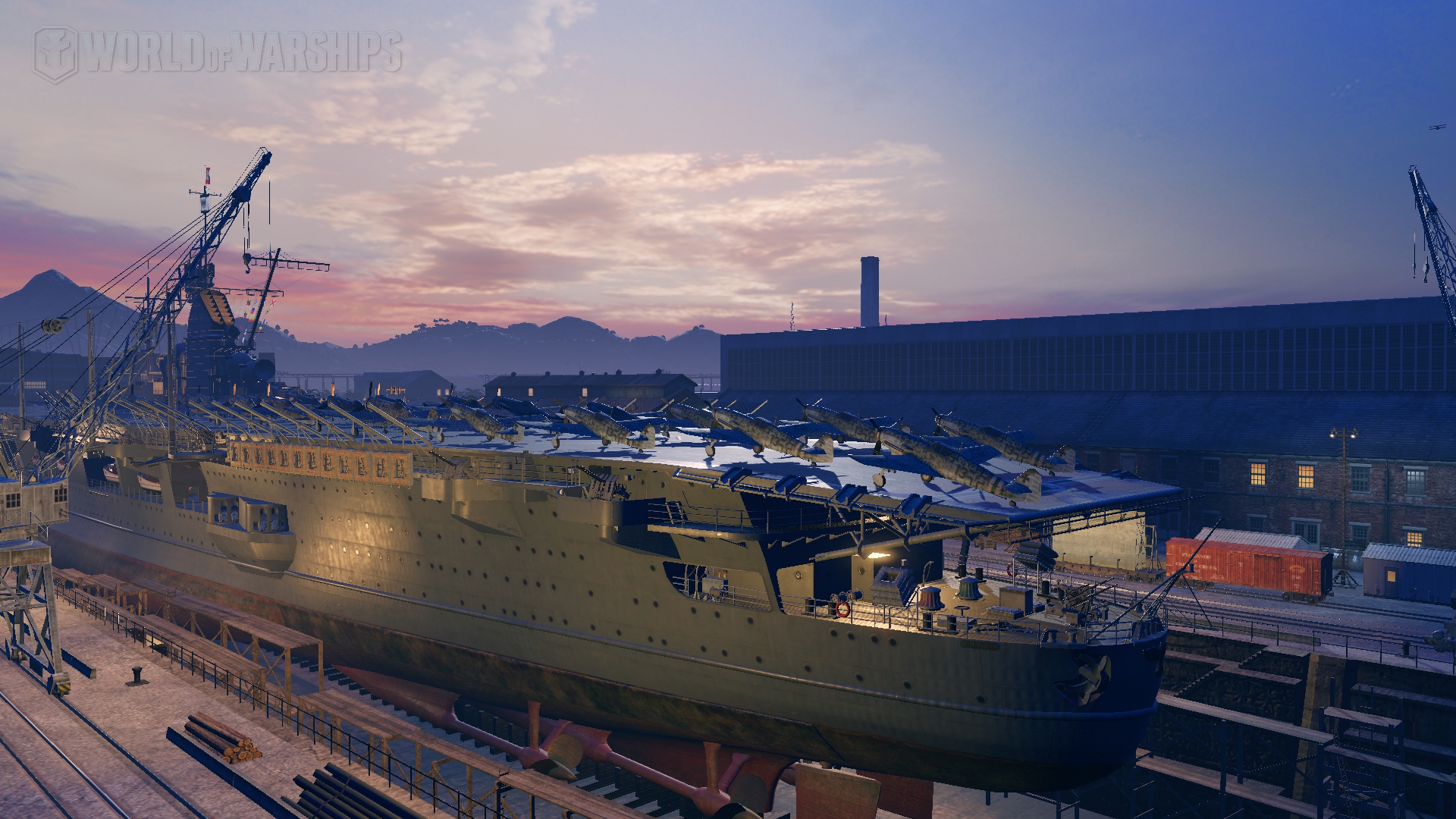

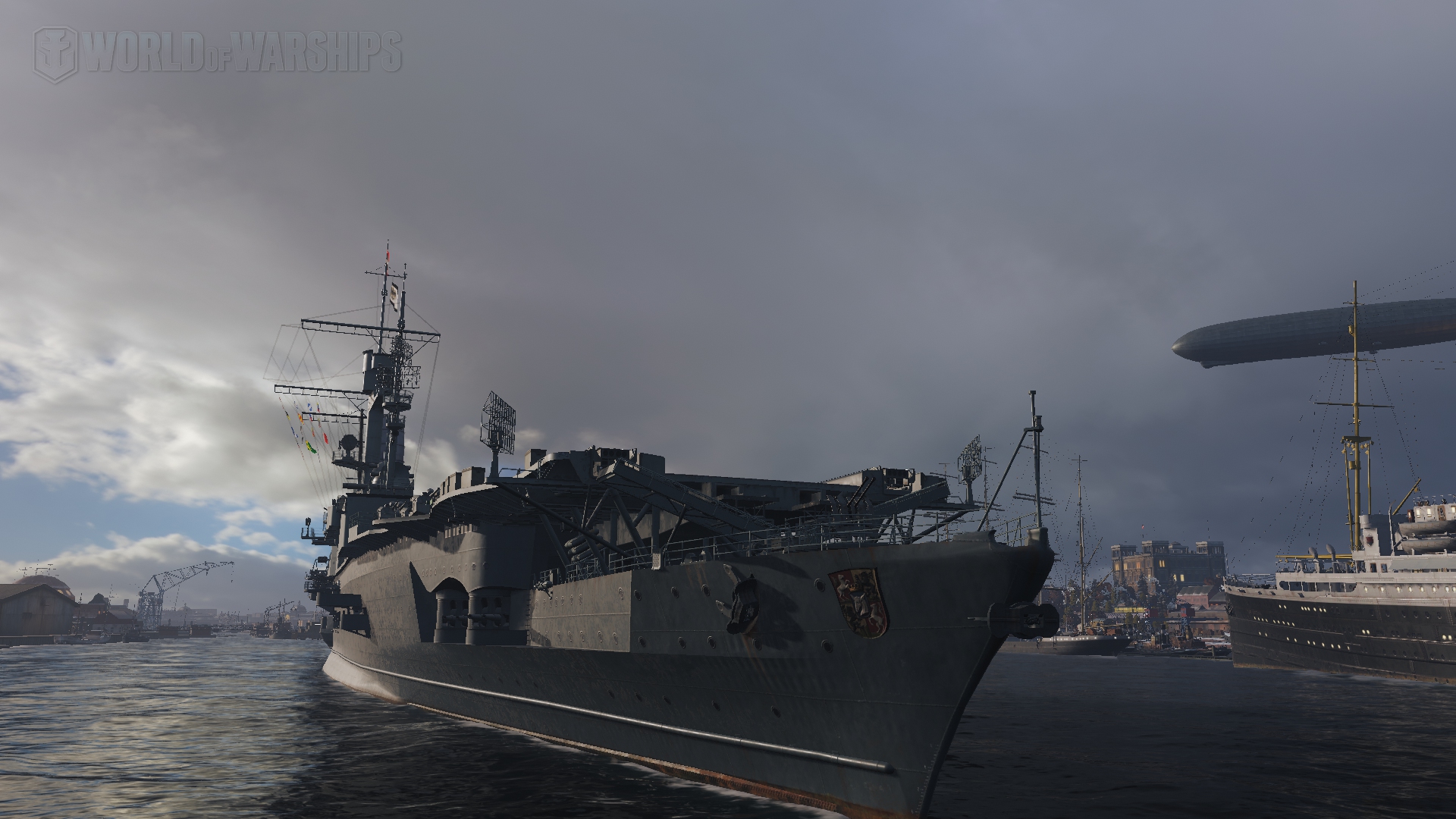

Da fällt mir ein wenn du detail Aufnahmen der Graf Zeppelin brauchst hätte ich die in World of Warships im Hafen rumstehen. :thumbup:

Hallo Ray, Das Holzdeck sieht Klasse aus. Hast du die Planken aufgezeichnet oder aufgedruckt?

Besten Dank für diese vielen Wortmeldungen.
@Stefan, besten Dank für Dein Angebot.
Je mehr Details ich habe, umso besser.
Stelle hier ruhig ein paar markante Bilder ein.
Die anderen wird’s auch interessieren, und ob
ich davon was umsetzen kann oder will, kann ich
ja immer noch entscheiden.
@Frank & Michael, die Planken wurden mit einem
sehr harten Bleistift eingezeichnet. Das hat den Vorteil
einer dünnen Linie (Kalfaterungsimitation) sowie einen
leichten Eindruck in das weiche Birkensperrholz zur
Folge (3-D Effekt).

Moin Ray,
Ja was soll man da noch groß sagen, außer, das ist wieder einmal eine perfekte Arbeit, die du da gemacht hast. :ok:
Auch das du die Holzplanken mit dem Bleistift gemacht hast, finde ich sehr gut, das Ergebnis überzeugt absolut. :thumbsup:
Das mit dem harten Bleistift werde ich mir mal merken, falls es bei einem Truck, so etwas auch mal wieder gibt.
So könnte ich mir evtl. ein nach gravieren, wie bei meinem „Dicken“ sparen.

...die Plankengänge aufgezeichnet
also wirklich, ich bin enttäuscht... ich hätte erwartet das Du die 1000 Planken einzeln legst! :) 8)

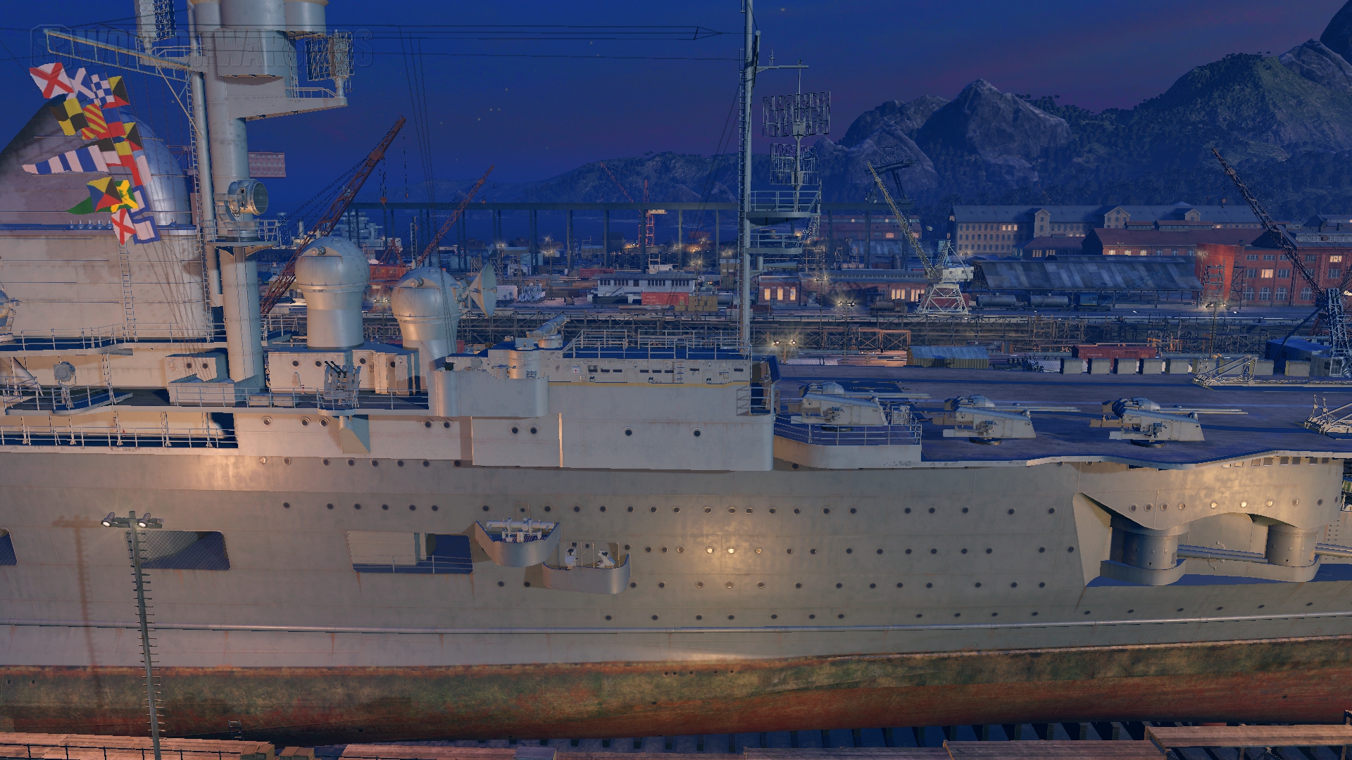

Stefan, die Bilder gefallen mir gut,
Werden mir bestimmt als Anregung dienlich sein.
Ja Markus, schön ist sie, die Graf Zeppelin.
Aber im Museum hat sie nichts zu suchen ;-)

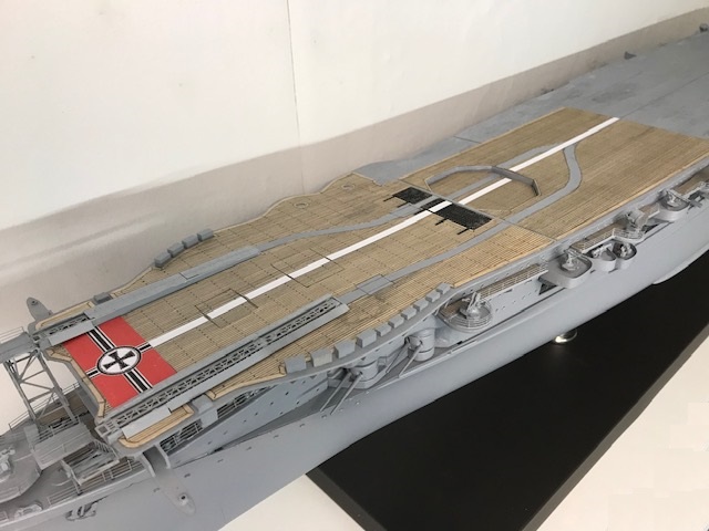

ein schickes Holzdeck hast Du da gezaubert. wirkt schon leicht verwittert aufgrund der Holzfarbe, gefällt mir :ok:

556
Samstag, 25. Januar 2020, 19:57
wow
Großes Kino :sabber:
Die Bilder von Bachl zeigen wie gut Du auf dem Weg bist :respekt:

Hallo Ray,
sehr schönes Deck :ok:
Hast du den drauf geschlabberten Kaffee als Basis für ersten Verschmutzungen genutzt? :baeh:
Was ist denn ein Sperrgitter? Zum drüber laufen scheint mir das ein wenig zu grob?

Dienstag, 28. Januar 2020, 14:34
Hallo Thorsten,
danke für`s reinschauen und kommentieren. Toll wenn`s Dir Spaß macht.
Die Verschmutzungen auf dem Deck sind einfach der Holzmaserung geschuldet.
Ich würde auch niemals Kaffee verschütten, höchstens ein Glas Rotwein oder Whisky. ;)
Und das gibt dann aber andere Flecke.
Die Absperrungen sind sogenannte Windschutzgitter.
Sie werden bei Bedarf aufgerichtet und zerteilen somit das durchgängige
Deck in einzelne kleinere Abschnitte.
Ja, mein Gitter ist etwas grobmaschig, aber ich wollte, dass die „Winddurchlässigkeit“
noch erkennbar ist.
Außerdem brauche ich dieses Gitter zu einem späteren Zeitpunkt noch an anderer Stelle.

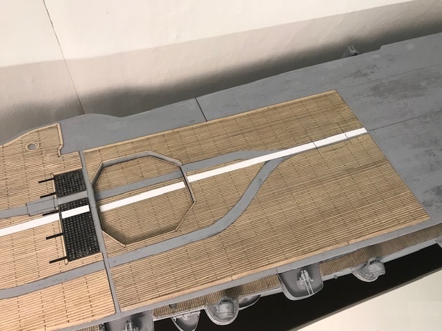

Donnerstag, 30. Januar 2020, 11:18
Hallo liebe Modellbauer,
bei mir ging es auch wieder ein Stück des Weges.
Der zweite Abschnitt der Flugdeckbeplankung ist analog dem Ersten fertiggestellt.
Den Bereich der „Weiche“ im Verlauf der Schienen für die Katapultwagen werde ich wohl
noch etwas detaillierter herausarbeiten.

Donnerstag, 30. Januar 2020, 11:59
Super, :ok:
Vielleicht die Farben der Decks noch angleichen
Fertig:RC:
HMY Britannia 1893
562
Donnerstag, 30. Januar 2020, 15:40
Danke Doc,
mit dem Angleichen warte ich mal noch bis zum Schluss.
Der neue Deckabschnitt ist nämlich direkt aus der Verpackung und hat kaum Tageslicht gesehen.
Der wird sich noch etwas anpassen.

Moin Ray,
Klasse, tolle Arbeit :ok: , jetzt sieht man erst mal richtig, welche Dimensionen der Träger hat. :love:
Mit dem farblichen Anpassen, des Decks, würde ich auch warten bis es komplett verlegt ist und dann nur da anpassen wo es unbedingt erforderlich ist. Auch beim Original, wäre das wohl keine einheitliche Fläche gewesen.

Freitag, 31. Januar 2020, 07:27
Top. Ich stelle mir das Aufzeichen wesentlich aufwändiger vor um diese Gleichmäßigkeit zu erhalten, die man beim Aneinanderkleben von Leisten von Hause aus hat.
567

Ja Andreas, beim Einzeichnen der Planken ist vor allem paralleles Anlegen gefragt, und beim Zeichnen der
Stöße ein scharfes Adlerauge um nicht in den Plankengängen zu verspringen.
Darum auch mein einfaches, nicht dem Vorbild entsprechende Verlegemuster.
Jedes nachträgliche Radieren bleibt immer irgendwie sichtbar.
Wie versprochen hier noch ein kleines Update von der Nachbearbeitung der "Gleisweiche".
Ich wünsche schönes WE. :wink:
