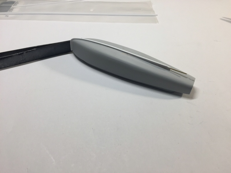

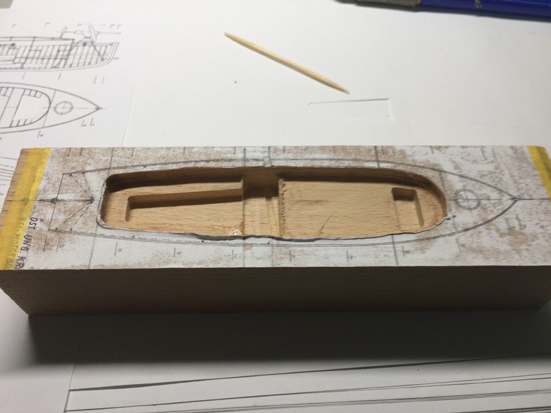

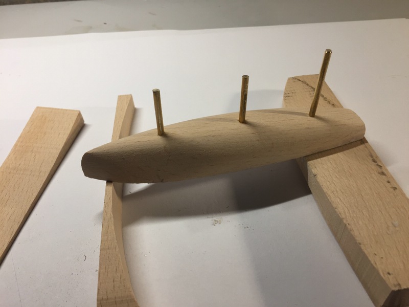

Zuerst mal ein sogenanntes 10-13 t Motorboot.

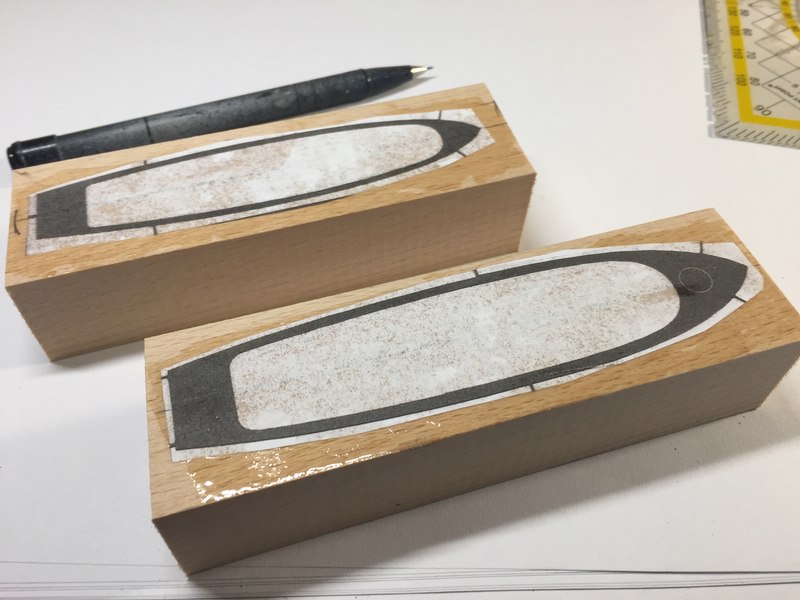

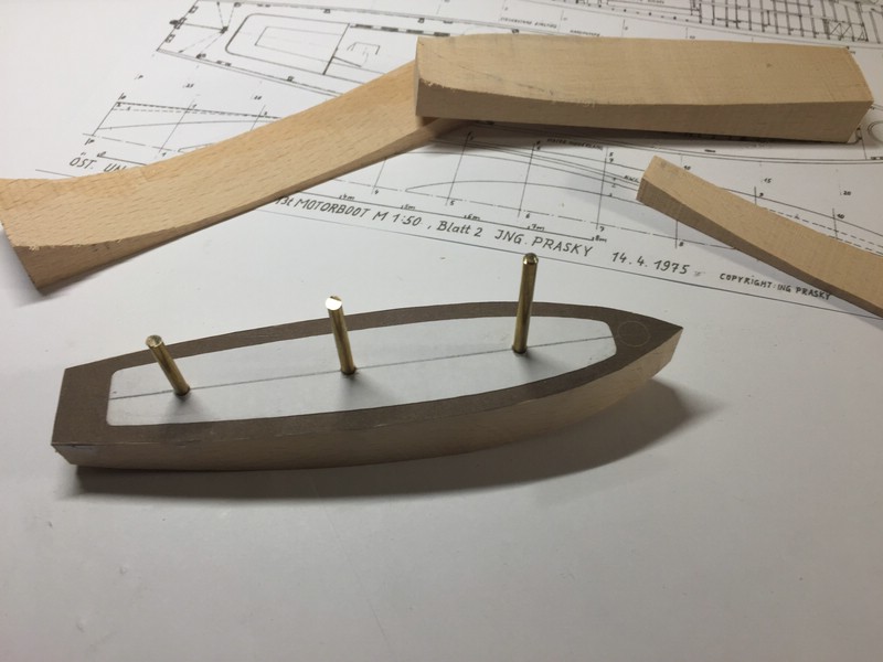

Dieses wurde auf recht rustikale Art aus einem Buchenholzstab mit der Bandsäge ausgesägt.
Für die weitere Bearbeitung wurden 3 Bohrungen durch den Rumpf gebohrt, mit eingesetzten Holzstäbchen kann man den Rumpf sehr gut im Schraubstock einspannen.
Mit Hobel und Schleifpapier habe ich die Rumpfform ausgearbeitet.

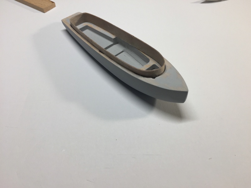

letztendlich fertig

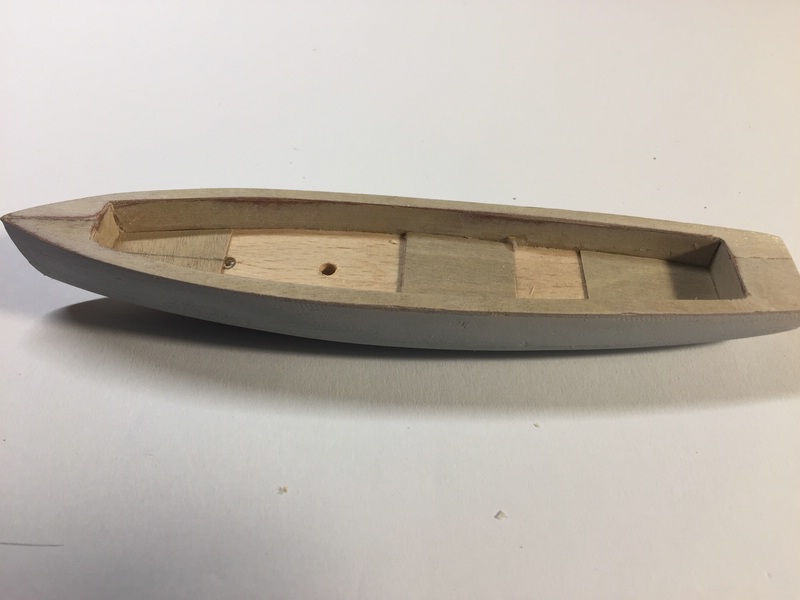

anschließend das Innere ausgefräst
um die Qualität der Oberflächen zu verbessern ist das Ganze mit Flugzeugsperrholz beklebt und verschliffen worden.

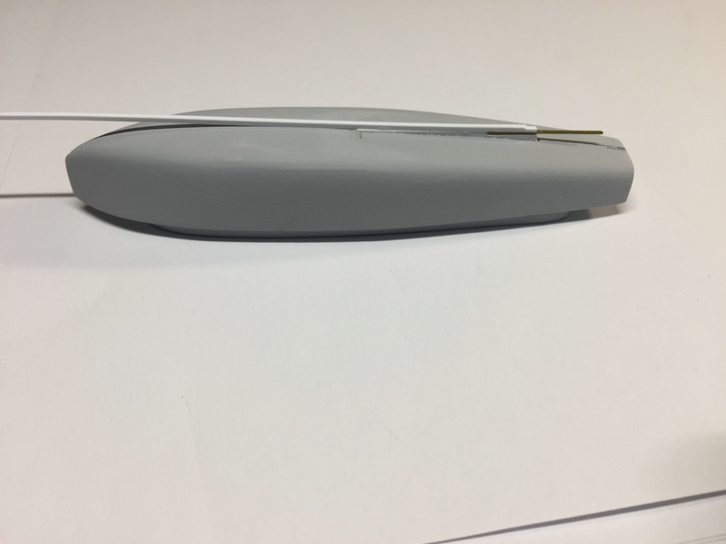

für den hinteren Teil des Kieles habe ich aus Gründen der Stabilität eine Nut eingefräst, dann den Kiel mit Stevenrohr eingesetzt und verklebt.
verschliffen und grundiert

Besonders beachtenswert finde ich immer wieder dein Einfallsreichtum wenn es um Fertigungstechniken geht. Löcher bohren, Stäbe einsetzen und in den Schraubstock spannen ... darauf muss man erst mal kommen :ok:

Die Befestigungstäbe fürs einspannen sind in der Tat eine gute Idee.

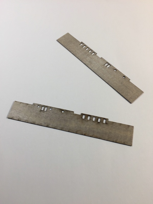

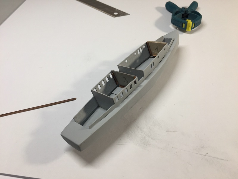

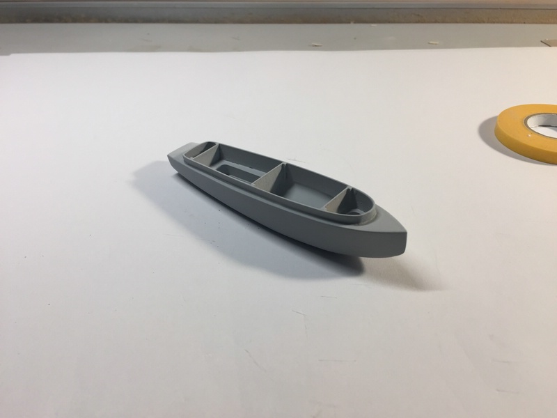

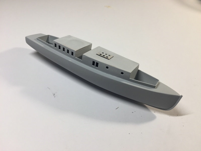

Weiter mit dem Bau des Motorbootes. die Seitenteile habe ich lasern lassen und entsprechend zugeschnitten.
und eingebaut

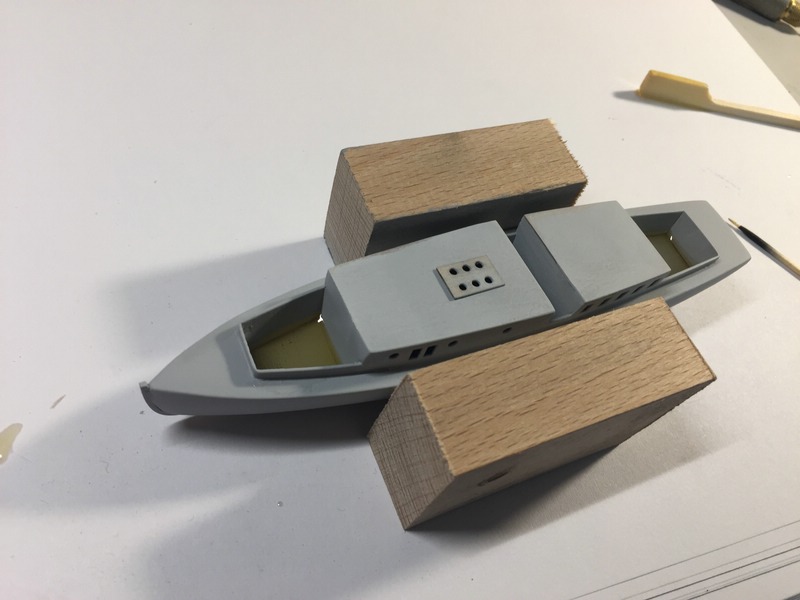

Zwischenwände einsetzen
Deckel drauf
nochmal grundiert und verschliffen
soweit, so gut, leider sind die Anschlüsse des Bodens und der Wände nicht besonders schön geworden, ich habe hier ein wenig mit Estrich (Polyesterharz) nachgeholfen, jetzt passt es.
Damit lege ich dieses Schiffchen auf die Seite, zur weiteren Detaillierung fehlt mir momentan das Material, ich machen aber mit den nächsten Unikaten weiter.

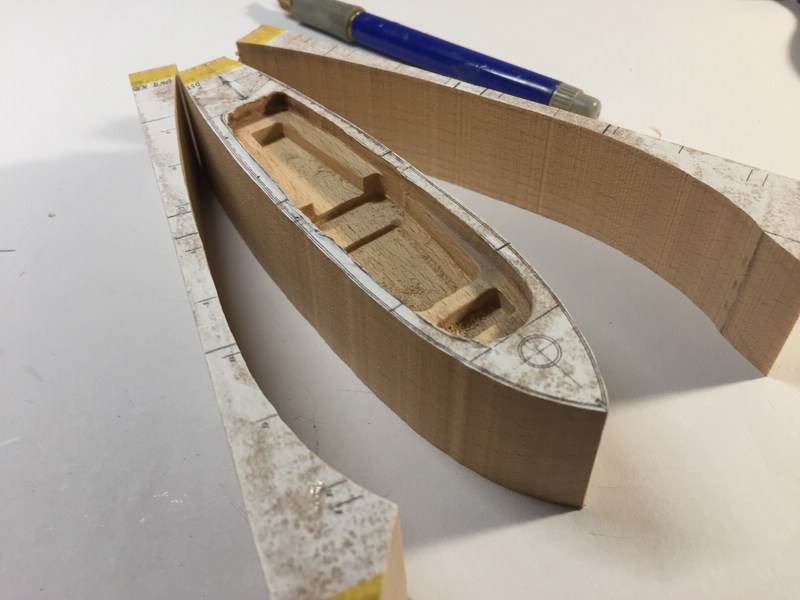

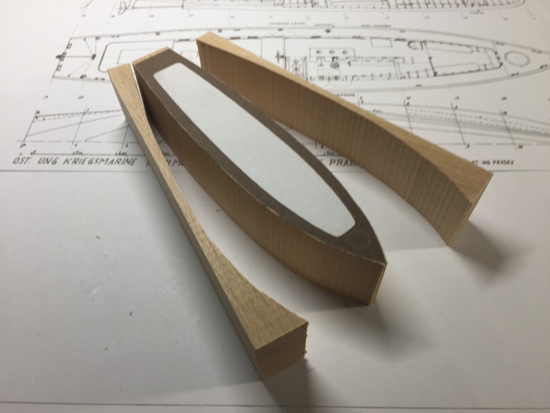

Das nächste Beiboot entsteht, diesmal ein 5 - Tonnen Motorboot. Vom Prinzip ist die Herstellung gleich dem vorhergehenden Motorboot, darum nur Fotos mit weniger Text.
Nur mehr 13

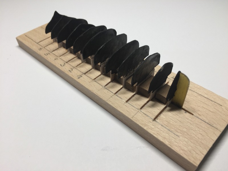

Nachdem die Motorboote vorerst erledigt sind, kommen jetzt die Kutter an die Reihe.
Damit begannen die Probleme, Beiboote mit den verlangten Außenmaßen konnte ich als Zubehör nicht finden, auf der anderen Seite wollte ich natürlich Ruderbänke, Spanten etc. darstellen.
In Natura waren diese Boote mit einer Persenning abgedeckt, das wäre für mich aber nur eine Alternative gewesen (und wird vermutlich auch kommen, wenn mein Experiment nicht funktioniert).
Also selber bauen.
Nachdem ich mich noch nie mit Holzmodellen beschäftigt habe (alleine schon wegen der Takelage), Respekt an alle die das schaffen, habe ich mir den Baubericht von archjofo noch genauer durchgelesen
und habe mich mit der Konstruktion seiner Beiboote vertraut gemacht (hier sieht man, was man hier lernen kann) und habe mich ans Werk gemacht.
Hier nun der erste Teil meines Experimentes, der Bau eines 12 m Kutters.
Spanten aussägen
Eine Grundplatte einfräsen
Spanten einkleben, schwarz anpinseln. Der Bug ist aus Messing ausgeschnitten.
Mit Holz ausfüllen. Erste Zweifel, ob das was wird.
Ein wenig schleifen. Weitere Zweifel, ob das was wird.
Na geht doch! Die schwarzen Spanten machen sich gut, sind sie noch schwarz, ist zuviel Material da, wenn sie grau werden passt es, wenn sie die Holzfarbe annehmen darf man aufspachteln.
Grundiert und verschliffen. Momentan bin ich zufrieden!
Schöne Grüße aus Wien
Hofi
