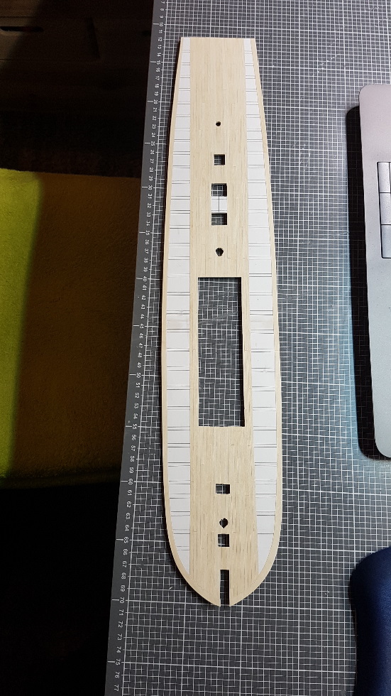

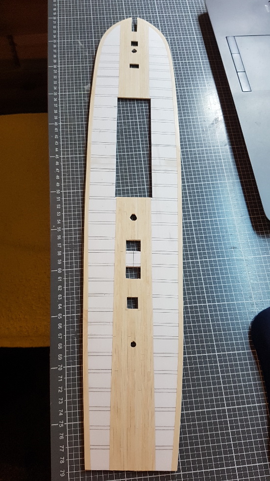

Aber ganz untätig war ich auch nicht. Ich habe mit der Decksbeplankung weiter gemacht:
So sieht es im Moment aus:
Ein bisschen mehr Details:

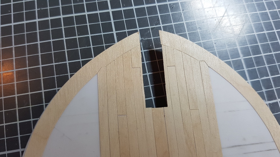

Am Bug habe ich versucht die Fischung mit einzubringen. Das ist gar nicht so leicht, denn die einzelnen d-fix-Streifen haben eine breite von 2,5mm, da fällt jedes Zehntel sofort auf:
Die Fischung schneide ich mit einem breiten Skalpell (haben die einen bestimmten Namen?):
Dabei setze ich es senkrecht von oben an und drücke dann nach unten. Zwischendurch wird das Skalpell immer mal wieder auf 1200er Schleifpapier geschärft :verrückt:

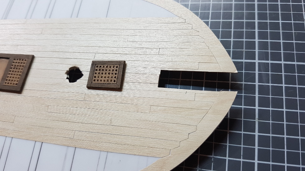

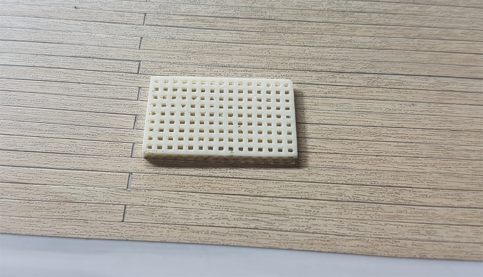

ich hatte ja gesagt, Deck ... Boote. Gestern war Deck dran. Hier eine Gesamtansicht über den aktuellen Baufortschritt:
Hier die Fischung am Bug in der Nahaufnahme:
Die Spaltmaße täuschen auf dem Bild. es sind wirklich nur ein paar wenige Zehntel-Millimeter.
Und hier nochmal mit aufgsetztem "Drilling":
Schönen Tag noch...

Hallo Ingo, Die Decksbeplankung, insbesondere die Fischung ist Dir sehr gut gelungen. Bei einer Plankenbreite von 2,5mm , Großen Respekt.
Lieben Gruß Frank

das wird super, das Deck. Die Fischung und die Aufbauten machen schon ordentlich was her :ok:
Ich sehe da keine Spaltmaße. Als Bauherr ist man da wohl sein schärfster Kritiker.

560
Mittwoch, 10. März 2021, 11:46
Ich gebe zu: der Beplankung mit DC-fix stehe ich immer noch etwas skeptisch gegenüber.
Was mir nicht gefallt:
- die größe der Maserungs-"Tiefe" - dieser 3D-Effekt, der natürlich echtes Holz in 1:1 darstellen soll und daher um Faktor 100 zu groß ist. In unseren Modellen dieser Größe wäre eine 3-dimensionale Maserungstiefe nicht wirklich sichtbar.
- die große Sorge, dass sich die Folie dann doch irgendwann ablöst - obwohl ich weiss, dass bei sachgerechter "Verlegung" und nicht gerade unsachgemäßer Aufbewahrung / Aufstellung solcher Verklebungen viele Jahre ohne Blasenbildung und Ablösung vergehen können.
ich hatte mal Kinderzimmermöbel, die mit solchen Folien umdekoriert wurde und die es doch immerhin von meinem deutlich älteren Bruder bis in meine späte Jungendzeit geschafft hatten .. das waren bestimmt über 12 Jahre.
ABER: das waren sehr großflächige Verklebungen - hier geht es um sehr schmale Steifchen, die dann doch hoffentlich noch ein paar Jahre mehr als 12 an Ort und Stelle bleiben sollen.. :nixweis:
Was mir gefällt:
- das Verlegen ist sicher deutlich leichter als mit Echtholzleistchen - gerade so Details wie die Fischung.
- es macht ein Verschwinden der häßlichen Deckstrennung der Revell-Consti-Decks relativ leicht
- es ist deutlich leichter "auf Holz zu trimmen" als wenn ich das Revell Kunststoffdeck einfach übermale oder abschleife, gravierend neu fuge und dann bemale.
- es ist tatsächlich auch hübscher als fertige Holz-Laminat-Fertigteile, weil die Planken eben einzeln erkennbar sind - und der Unterschied von Planke zu Planke nicht übertreiben wirkt.
- es sieht sehr gut aus !
:gegen: oder :dafür: ... ?( ... :thumbdown: oder :thumbup:
Ich weiss noch nicht, welchen Weg ich mal wählen werde - vielleicht muss ich mal Versuche machen .. Wobei natürlich "Langzeitversuche" schwierig wären.
Was DEIN Modell angeht:
1. das mit dem Haltbarkeitsrisiko hast Du für Dich entschieden.
2. auch was die Optik betrifft, ist Deine Entscheidung ja gefallen.
Die Maserung läßt das Deck ja auch wirklich wie "Holz" wirken.
Würde man Holz wirklich im Mastab 1/96 verkleinern, würde es wahrscheinlich für unser "Modellbau-verwöhntes" Auge gar nicht mehr wir Holz aussehen.
Also daher erstmal dafür :thumbsup:
Du bringst mich wirklich in´s Schwanken - das betrifft übrigens auch die anderen DC-fixer hier .. Ihr bringt mich in´s Grübeln.
:hey:
Beste Grüße
Marcus
Manners Maketh Man
561
Mittwoch, 10. März 2021, 12:55
Moin Moin,
erst mal Danke für Lob und Anerkennung :hand:
@Daniel: Man erkennt schon geringe Unterschiede in den Spaltmassen. Hier mal groß (rot) gegen klein (grün):
Ich hoffe das sich das mit der Farbbehandlung noch ein bisschen kaschieren lässt :nixweis:
@Marcus:

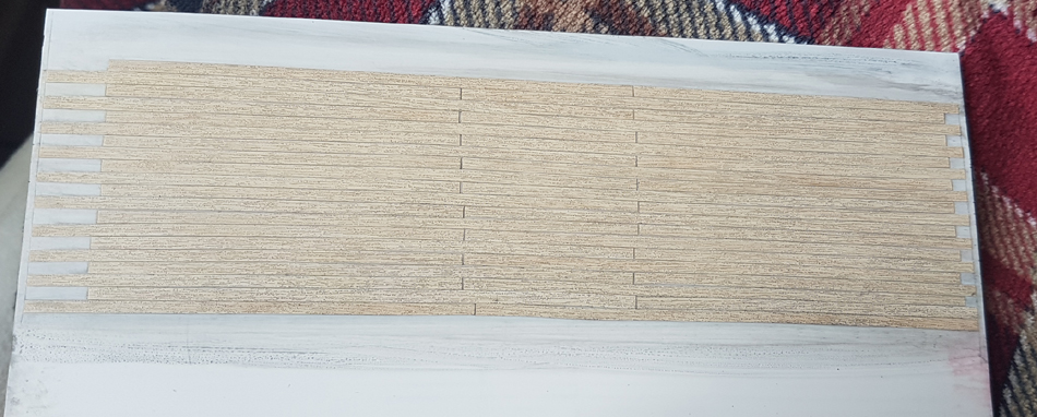

Ich habe ja schon bei meinem Gun-Deck mit dc-fix gearbeitet und damals ein fast vollständig beplanktes Deck wieder abgerissen :verrückt: (guggst Du) Die einzelnen Streifen kleben extrem gut und ich musste teilweise mit dem Skalpell abspachteln. Ich habe keinerlei Bedenken dass sie irgendwann abgehen. Und wenn doch ... Ein Grund für ein neues Modell :D
Bei der Maserung gebe ich dir recht. Eine Holzmaserung in 1/100 (1/96) ist nicht sichtbar. Ob auf den Decks der Victory, Conny, Agamemnon und Co. durch das tägliche Deckschrubben überhaupt noch eine Maserung erkennbar war, oder ob die Planken glatt wie Babypopo waren :nixweis: who knows?
Wenn über den dc-fix-Planken noch die Plaka-Farbe kommt, dann wird ein Teil der Maserung auf der Folie "dicht gekleistert":
Ich habe gerade versucht das ganze nochmal zu fotografieren, aber irgendwie gelingt es mir nicht recht. Ich kann dir aber berichten, dass von der jetzt noch erkennbaren, tief liegenden Maserung nach dem Plakadraken nicht mehr viel da ist. Man erkennt sie noch, aber nicht sehr stark. Es wird nicht mehr lange dauern bis das Deck fertig ist, dann kann ich neue Bilder nach dem Draken und auch bei besserem (Tages-) Licht machen. Vielleicht hilft es dir dann bei deiner Entscheidung.
562
Mittwoch, 10. März 2021, 13:16
Danke Ingo,
ja, das sieht schon gut aus.
Noch eine Sache, die mir auffällt und die vielleicht sogar hilft, den Effekt zu reduzieren: Man erkennt die "3D"-Struktur vor allem aufgrund der Reflektionen an den Kanten der Vertiefungen - und die sind durch das Plaka-Draken wohl nicht ganz weg zu kriegen.
Aber vielleicht hilft da ja ein mattieren mit einem matten Lack (der dann auch noch das ganze Deck etwas schützen würde?)
Bei den Nachbarn im Segelschiffsmodellbau-Forum hat jemand DAS hier empfohlen:
.. ich selbst hab keine Ahnung, aber es wurde dann von einem Kollegen sehr löblich kommentiert.
https://www.segelschiffsmodellbau.com/t8342f821-Figuren-an-Bord-arrangieren-2.html#msg193418
Ob es den Versuch wert ist ? :pfeif:
Beste Grüße
Marcus
Manners Maketh Man
563
Mittwoch, 10. März 2021, 13:43
Moin Marcus,
das ist natürlich eine Gute Idee. Ich werde es mal auf einem Probestück probieren, die Hälfte mit Klarlack behandelt, der Rest ohne. Als Lack nehme ich für den ersten Test meine Hausmarke.
564

565
Mittwoch, 10. März 2021, 17:53
Hallo Ingo
Dein Deck wird absolut Klasse !
Ich schaue immer wieder auf die Bilder und kann nur "Holzleisten" erkennen...das das "Fix" Material so realistisch wirkt, hätte ich nie gedacht (auf deinem Batteriedeck wirkt es nicht so echt)
Bei mir habe ich mit 3 mm Holzleisten probiert, sieht auch gut aus aber deine wirken deutlich echter.
Deine Bedenken wegen der Ungenauigkeiten sind total unbegründet...gerade bei den Decksblanken bewirken diese "Fehler" nur dass es noch echter und realistischer aussieht. (man braucht nur ein paar Bilder Decks der Vic oder Conny ansehen als Vergleich). Wenn es ganz perfekt wäre würde mann fast gar keine Dielenumrisse erkennen.
Und gemeinsam mit den anderen Detailarbeiten harmoniert das perfekt!...Bin äuserst gespannt wie es dann zum Schluss aussieht
Robert :respekt: :respekt: :respekt:
566
Mittwoch, 10. März 2021, 20:10
Moin Moin,
@Chris: Danke für den Tipp :hand:
Eine Schicht Klarlack wollte ich auf jeden Fall über das Deck legen, habe aber an UV-Schutz überhaupt nicht gedacht :bang: . Kommt wohl davon, dass ich seit knapp einem Jahr täglich 8h im Keller sitze, keine Sonne sehe und langsam ... :verrückt: :nixweis:
Fast eine komplette Rolle dc-fix ist noch vorhanden, da werde ich verschiedene Klarlacke die im Haus zu finden sind (Hauptsächlich im Lager meiner Frau :pfeif: ) mal ausprobieren. Der von dir empfohlene ist auch schon auf der Merkliste ;) . Nach dem Hinweis von Marcus (Post 562) dachte ich erst an eine dicke Lackschicht um die Maserungs-Rillen ein wenig zu minimieren, aber da muss ich mal ein wenig testen. Man kennt mich und meine "Spielwiesen" ja von verschiedenen Gelegenheiten :pfeif:
@Robert: Danke für das Lob :hand:

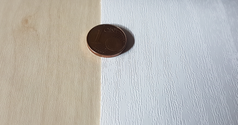

Der Unterschied zwischen Gun- und Spar-Deck ist ...
die Folie 8)
Rechts die Folie vom Gun-Deck, welche von mir dann noch lackiert und mit brauner Plakafarbe gedrakt wurde, links die Folie vom Spar-Deck. Diese ist schon Holzfarben und wird zum Schluss schwarz Plake-gedrakt. Auf das Endergebnis bin ich auch gespannt :nixweis:

569
Donnerstag, 11. März 2021, 13:27
Frage zu den Bildern: Waren die Spalte da schon immer so groß oder ist da das Material geschrumpft?
Wenn du unter das TCfix noch schwarze FArbe oder schwarzes Papier machst, dann hast du keine später Blitzer. HAt sich bei mir bewährt.
XXXDAn
