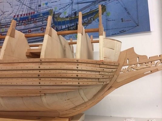

Ja Jürgen, wie immer werden wir eine Lösung finden. Habe mal drei weitere Planken beidseitig angebracht.
Während am Heck noch alles flutscht...
gibt es am Bug die besagten Probleme:
Die Abtreppung am Bug zu füllen ist eigentlich nicht das Problem.
Schwierig wird es eben nur, wenn man die maximale Plankenbreite von in meinem Fall 7 mm nicht überschreiten will oder darf,
und trotzdem Butten ausbilden möchte.

die drei unteren Planken schauen auf den Bildern doch sehr spitz aus. Jetzt rächt sich die Tatsache das Du die Planken oben vorne nicht etwas weiter nach oben hast laufen lassen. Ich hab die Befürchtung das Du da einge Probleme bekommen wirst. Ich würde sogar überlegen die Planken aus einer breiteren Leiste zu sägen, also im Bugbereich zwar schmäler werden, aber die Form der Planke so gestalten das sie nicht eine gerade Leiste ist sondern vorne nach unten gebogen ist, dann legt sie sich besser an und Du bekommst nicht wie ich bei der Erstbeplankung meiner RW so eine Art Klinkerbeplankung zusammen. Ich hoffe Du weiss was ich meine.

Danke Oliver,
ich denke, ich habe verstanden was Du meinst. In etwa wohl so:
Ganz so spitz wie es scheint, sind die Planken nicht. Maximal bis auf ein Drittel der Breite minimiert.
Vor dem „Klinkereffekt“ ist mir auch nicht so bange, bei 3 mm Plankendicke kann ich doch noch so einiges wegnehmen.
Hallo Franz,
wie hast oder hättest Du es denn gemacht?
Meine dicken vier Barkhölzer bestimmen das Gesicht und die Linie der WASA, denen hatte ich erstmal alles untergeordnet.
Des Weiteren wollte ich den stilbildenden Schwung der durchgehenden Planken (siehe erstes Bild)
solange es geht beibehalten. Der macht die WASA aus.
Damit hat sich nun mal alles andere von alleine so ergeben.
Wie Oliver sagte, im Bugbereich etwas früher hochziehen, aber ansonsten…?

prinzipiell ja, aber die Planke muss die vertikale Biegung spiegelverkehr haben damit sie sich richtig an den Rupf anlegt, anbei mal ein Bild, da sieht man wie die Planke nach unten hin gebogen ist, aslo die Biegung in die andere Richtung geht.
Ich hoffe jetzt ist es eindeutig wie ich es meine.
Auf dem Bild sieht man ein gerade Planke und deren Verlauf und eine nach unten (gesehen zum Schiffsrumpf) gebogene Planke und deren Verlauf.

Danke Oliver,
ja natürlich entgegengesetzt. Die Theorie ist klar, allein an meine Umsetzung lässt zu wünschen übrig.

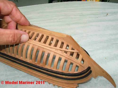

Aus dem BB der Kogge von HWitt9:
Passen die gelaserten Plankenkonturen gut im 3-D-Zustand?
So etwas wünschte ich mir momentan bei meiner Wasa:bang:
Hey Ray,
das kannst Du haben, Du musst die Planken eben nur "bauen". Mit vorkonfektionierten Planken geht das nicht.
Den gewünschten bzw. notwendigen Plankenverlauf auf dem Rumpf aufzeichnen, die Kontur vom Modell auf Transparentpapier übernehmen und auf Holzbrettchen in Plankenstärke übertragen.
Ein Test mit einem Kartondouble zeigt Dir den Weg noch genauer.
Is latürnich ne Arbeit - lohnt aber :D
