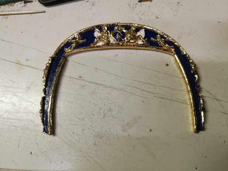

da ich morgen noch eine wichtige Prüfung vom Fortbildungslehrgang hab heute nur ein kurzer Schnappschuss.
Einmal der zukünftige Spiegel.
Leider klaut die Photographie viel vom Farbeindruck:
Für Morgen versprech ich Euch schonmal wieder ein paar Bilder mehr. Hab mittlerweile beide Seitentaschen dran. Die Übergänge sind gespachtel. Die Vergoldung dann vielleicht morgen...

543
Sonntag, 10. März 2019, 20:49
Sieht sau stark aus Björn,
fast wie ein Diamantencollier.
Viel Glück und Erfolg morgen bei der Prüfung.
Wer wenn nicht Du soll das schaffen. :trost:
Ich drücke jedenfalls beide Daumen.

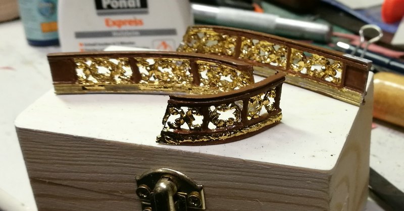

Zeitgleich arbeite ich an den ganzen noch fehlenden Geländern der Balkone. Hier hab ich lediglich die durchbrochenen Verzierungen vergoldet. Säulen und Handläufe wurden braun gemalt.
Diese Teil durch echtes Holz zu ersetzen liegt leider weit jenseits meiner Fähigkeiten...

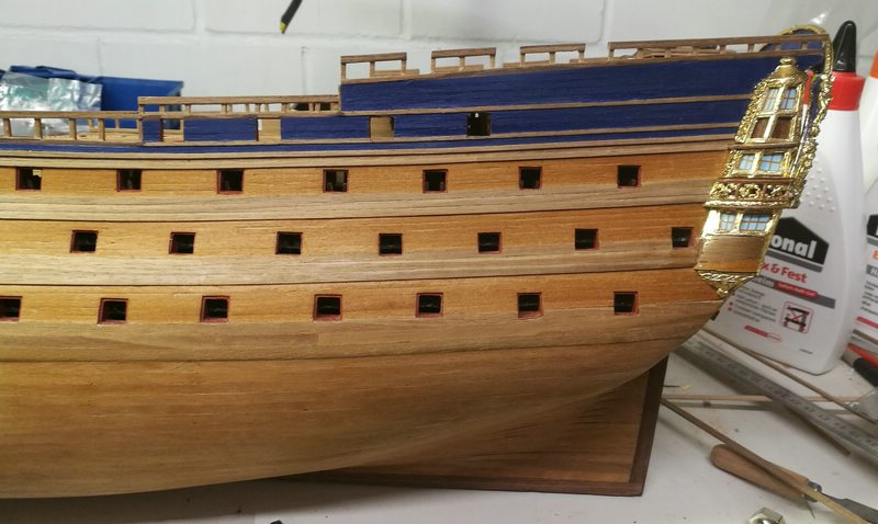

Und hier die neuesten Bilder von der Royal Louis. Mittlerweile hab ich die Fortsetzungen an den Seiten des Heckspiegels montiert.
Desweiteren das Geländer des untersten Balkons achtern sowie an Backbord.
Die Übergänge müssen noch einmal nachbearbeitet werden. In die Mitte der Heckgeländer kommt noch ein Wappen.
Die oberen Heckgeländer sind mittlerweile schon angepasst, müssen noch vergoldet und bemalt werden. Dann noch die seitlichen bearbeiten, die Nachbearbeitungen an allen möglichen Ecken,...
Wird so schnell nicht langweilig.

556
Dienstag, 2. April 2019, 22:13
schöne Ansichten , das mittlere Geländer hat einen leichten Versatz oder ist das eine optische Täuschung? ;)

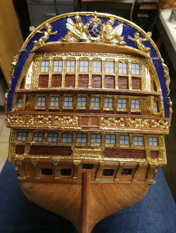

Das Heck ist jetzt weitestgehend fertig gestellt. Lediglich an Steuerbord muss noch eine verspachtelte Stelle vorsichtig nachlackiert werden.
Der Übergan zwischen unterem Seiten- und Heckgeländer war ohne Spachtel leider nicht hinzubekommen...
Abgesehen davon kann ich Euch aber jetzt endlich ein paar mehr Bilder des Hecks zeigen.
Zusätzlich zu den Zierelementen wurde noch eine zusätzliche Reling über dem Spiegel gefertigt und angebracht.
Weiterhin konnte ich endlich die Ruderscharniere zurechtbiegen und anbringen. Jetzt ist endlich das Ruder fertig und am Schiff.
Entschuldigt bitte die schlechte Beleuchtung. Mehr schafft mein Handy sorum leider nicht.
Und so sieht der ganze Pott jetzt im Gesamten aus:

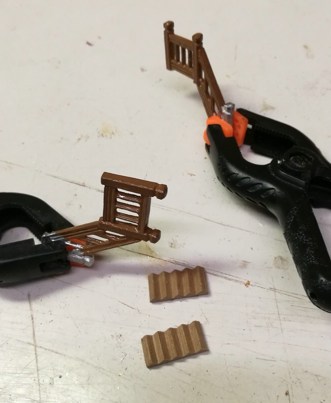

Laut Bauanleitung ist der nächste Schritt jetzt die Anfertigung der diversen Treppen - ja, ja, Niedergänge, ich weiß... ^^
Die Geländer liegen als Gussteile bei. Die Treppen selbst sind gefräste Holzteile, die leider nicht besonders gut passen...da denk ich noch über Alternativen nach.

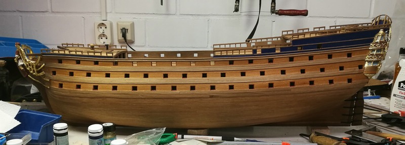

Ehe ich jetzt an den fragileren Decksaufbauten weiterarbeite wollte ich das Schiff erstmal endlich auf seinen Ständer bekommen.
Ich hatte Euch ja schon früher mal die herrlichen Delphine/Fische von Schmidt gezeigt. Hierfür noch einmal vielen Dank!
Die ganze Arbeit lief in unserer momentan total vollgestellten Garage ab - wir sanieren gerade unser altes Lager...
Um das Schiff auszurichten hab ich mir mal was von meinem Vater ausgeliehen....
Die Tierchen sind massiv aus Resin gegossen. Um eine stabile Verbindung zu meinem Eichenbrett hinzubekommen hab ich sie vorsichtig eingebohrt und mit Holzdübeln versehen.
Jetzt halten sie nicht nur mit dem Kleber auf dem Brett.
Leider hab ich von den Zwischenschritten im Eifer des Gefechts keine Bilder gemacht. Sorry... ;(
Und so sieht das Ganze jetzt aus. Das Schiff liegt zurzeit nur lose auf seinen Ständern auf.

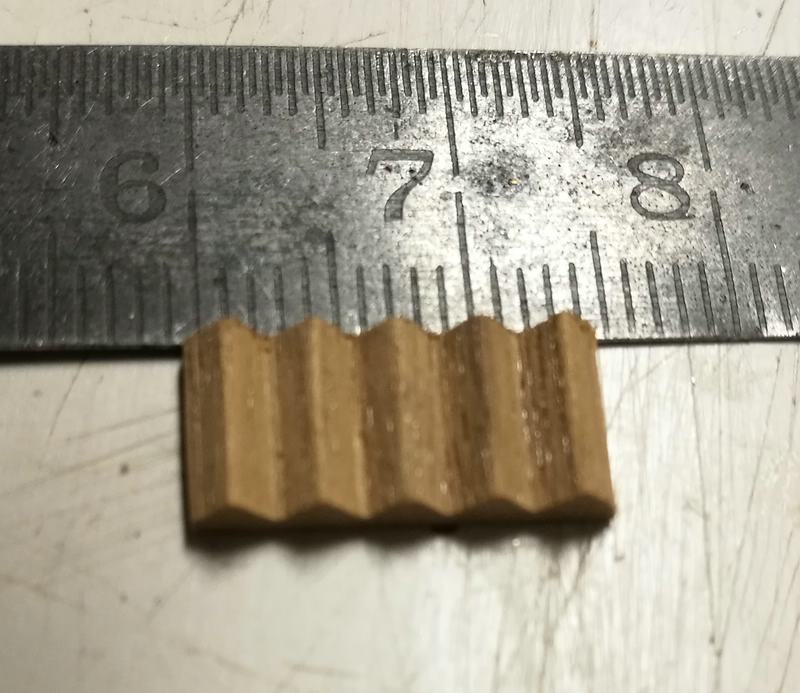

Ich hätte aber leider mal ein Problem....
Die Treppenleisten, die Mamoli beigelegt hat sind deutlich zu kurz. Und die üblichen Treppenbausätze passen leider maßstäblich nicht. :motz:
Habt Ihr eine Idee, wo ich sowas kriege? Zur Not müsste ich 6 Treppen selbst bauen. Aber vielleicht gibt´s ja Alternativen...
Ach ja, Daniel Dusek hab ich grad schon mal angeschrieben. Mal schauen...
Ups...die Treppen sind 7mm breit, die Stufenhöhe beträgt 2mm.

Und jetzt wieder zu meiner Royal Louis. Da ich ja jetzt weitere Treppen bekomme verbrate ich erstmal die vorhandenen Teile - halt je 2 Stück zusammen.
Mittlerweile sind die Niedergänge von der Kuhl ins Batteriedeck und der große Niedergang vom Achterdeck in die Kuhl fertig.
Und aus diesen Teilen entsteht der große, doppelläufige Niedergang von der Poop zum Achterdeck.
Die sah dann so aus:
Die Übergänge muss ich noch etwas nachbearbeiten und dann den ganzen Komplex einpassen.
Das hier sind alle bisher gefertigten Treppen:
Und schon mal die nächsten Teile für die erste Treppe zum Vordeck...
